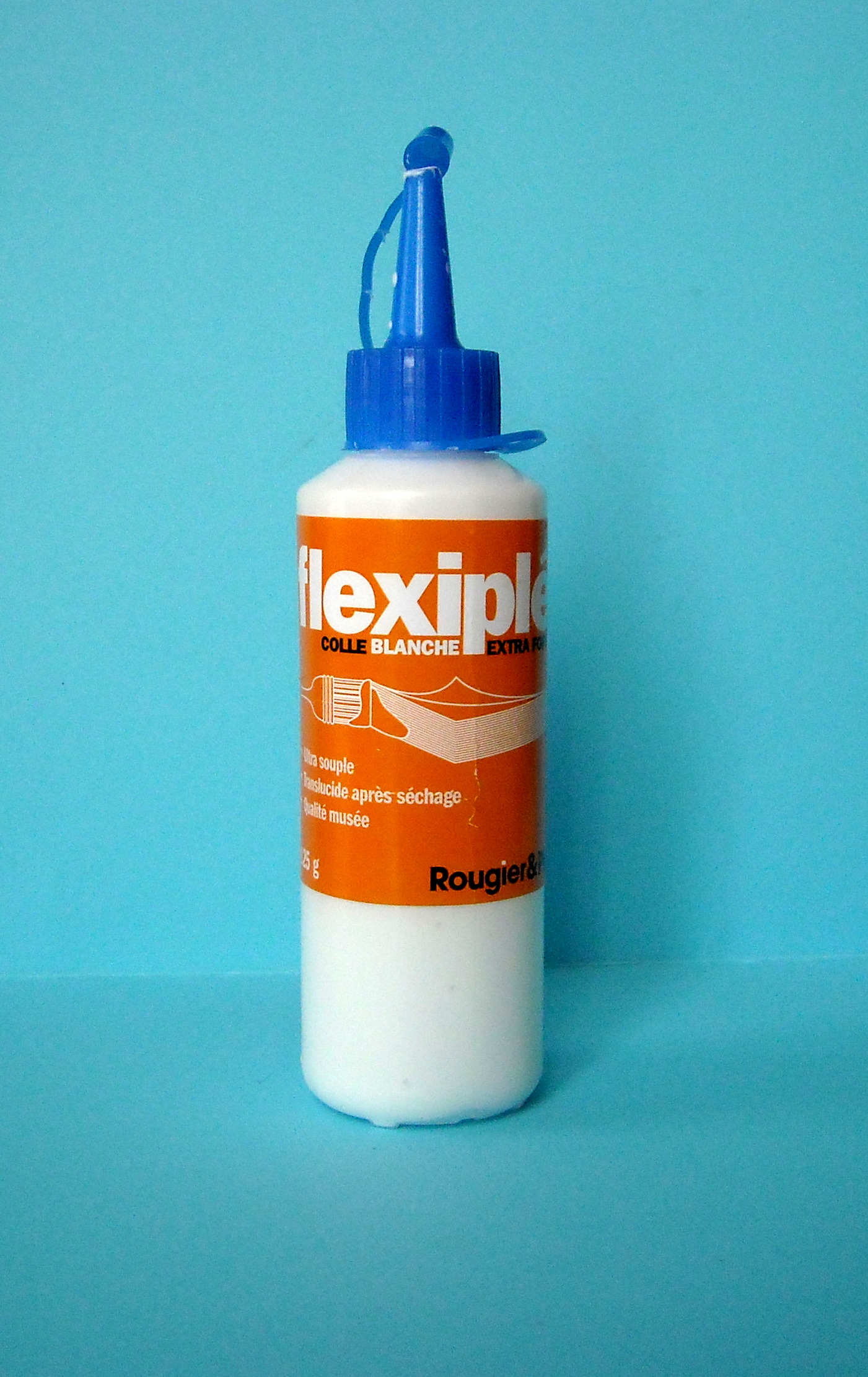

Mêmes conclusions en ce qui concerne la qualité des colles Cléopêtre dans divers domaines, en ce qui concerne la souplesse je ne puis encore donner de résultats définitifs. En respectant la méthode classique et sur un élément de voie d'essai : humidification du ballast sur semelle liège, mise en place du ballast et humidification de celui-ci , application du mélange colle + eau + produit vaisselle dans les proportions universellement admises, le mélange presque sec a cet instant même colle trés bien avec quelques réserves toutefois sur la souplesse mentionnée dans la pub. Attendons encore un peu car je vais recommencer l'essais en diminuant la proportion d'eau (nous avions omis de pendre en compte le volume de celle qui se trouvait déjà dans le ballast aprés la phase humidifcation).

Voila, j'avais un instant fondé quelques espoirs sur ce produit, mais les essais ne sont pas vraiment concluants .....
Pour l'instant le mieux et qui a fait ses preuves reste a mon avis la Cléopâtre suivie par la FR , toutes deux diluées a 50% d'eau, mais c'est dur au sens propre du terme. Un dernier essai est en cours, une idée suggérée par un ami forumiste, la colle pour supports souples (cuir, texctiles ...).
