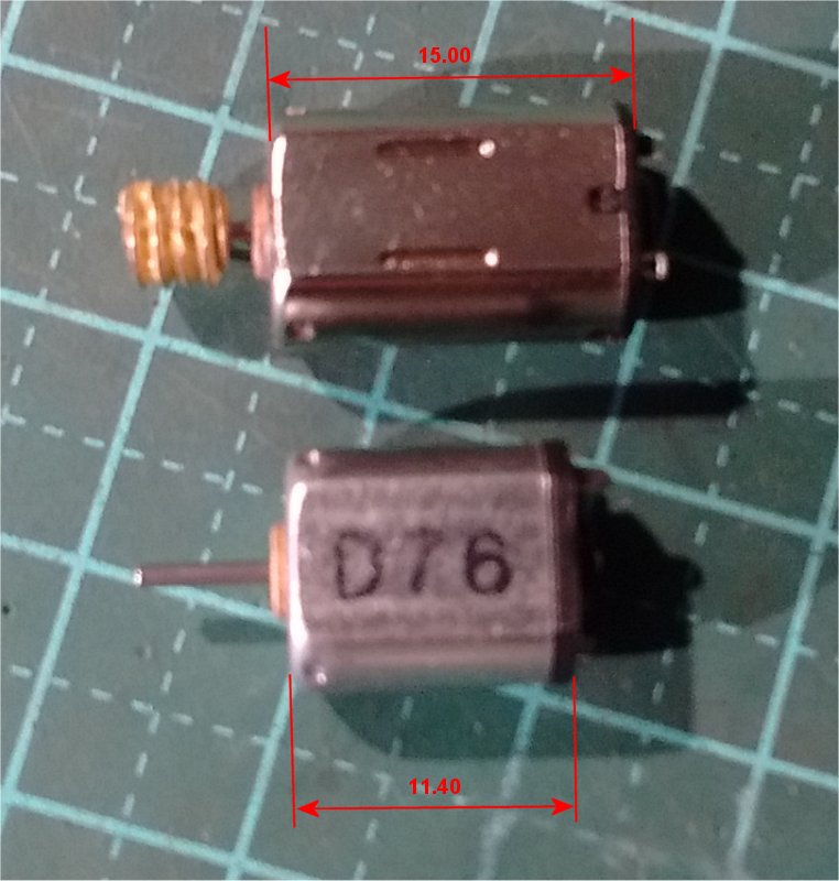

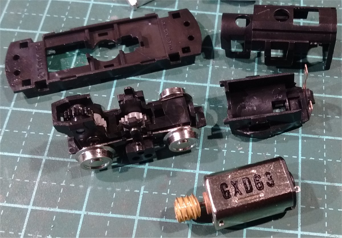

j'ai trouvé un châssis qui va bien pour les Kinder: le TM-TR02 ;)
j'ai démonté la chose pour voir ... pas évident car il y a 7 tétons de maintient #A8

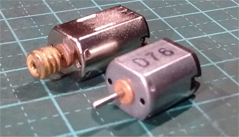

monté droit, il ressemble beaucoup à un type N10...
... mais plus long: 15,00 au lieu de 11.40 !
peut etre plus puissant :rod_siflet

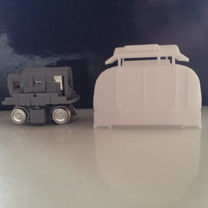

et un p'tit bricolage: montage du bloc Tomytec dans l'embase Kinder après qlq découpes ;)
a gauche: Kinder d'origine
à droite: bloc Tomytec dans le Kinder
dessous: l'embase Tomytec qui a servi de "master"
bon, ça sera tout pour aujourd'hui ;)

bon, j'ai beau avoir essayé de placé le moteur droit ou a plat dans tous les sens, la cabine ne ferme pas, y'a toujours un truc qui coince :F9
n'ayant pas envie de casser la forme en la sur élevant, j'ai donc remonté le châssis Tomytec et zou en boite :rod_siflet
pour le Kinder, j'ai testé vite fait un châssis Busch en 6.5, il rentre sans problème, donc cela sera soit un de ces blocs moteur, soit un autre châssis 9mm plus bas... a trouver :maitre:

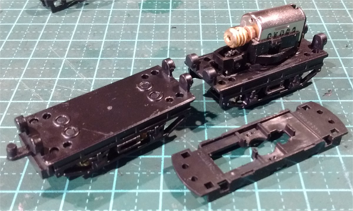

Messagepar Brico HOe » 30 05 2017 à 23:10
Pour info, le TM-TR02 est identique au Tomytec HM01 à l'exception de la platine pour fixer la caisse d'origine en N et de la couleur.
Il est également moins cher a l'achat et plus facile a trouver #B5
