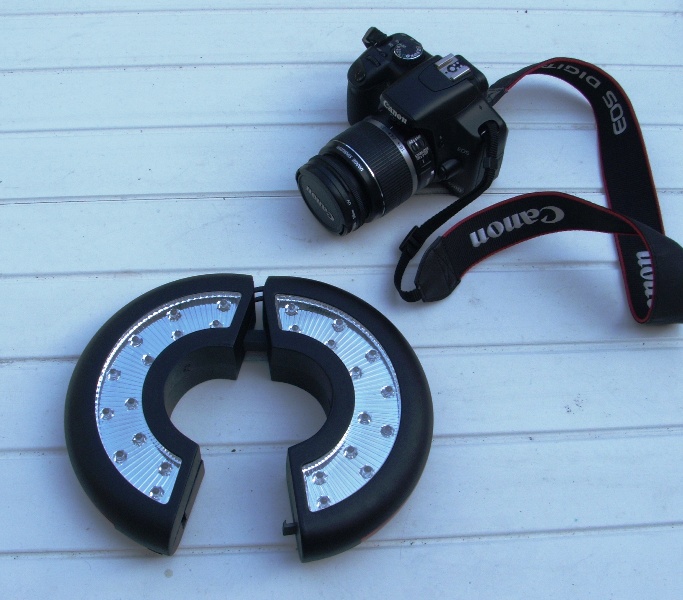

Pour en revenir a nos moutons plus précisément a nos Leds
les derniers modèles commercialisés offre la possibilité de s'adapter a différents type de mats en s'ouvrant par un des cotés avec des cales caoutchouc pour bloquer et compenser
Un peu juste en éclairage jusqu'au jous ou je suis tombé (aie) chez LIDL sur celui-ci pour 7,49€:

70 MM exactement pour le Canon Marcel c'est justement cette modif que j'ai réalisé . #B6

Tout l'intérêt de celui de LIDL repose sur la présence d'un bord incliné (pointes des flèches)

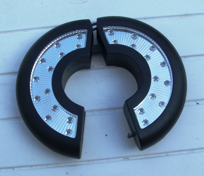

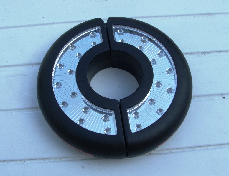

Uns fois l’ensemble démonté complètement ,(une dizaine de vis) on obtient deux circuit imprimé en demi-cercle supportant les leds ,n'occupant que la largeur des déflecteurs il
ne reste plus qu'a découper le plastique avec une lame de scie en suivant le bord incliné ,qui par un bienheureux hasard nous amène au diamètre de 70mm ! C7

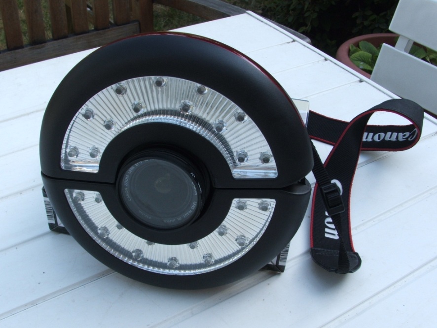

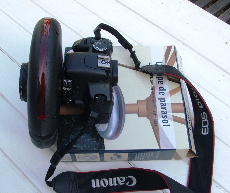

Une fois le bazar découpé l'ensemble est mis en forme ala lime demi-ronde ,l'ouverture est obturée par de la CP et l'ensemble peint en noir avant remontage complet
Les photos suivantes étant plus parlantes qu'une longue explication :maitre:
Si vous ne vous êtes pas planté dans les mesures :H1 l'ensemble viens enserrer la bague caoutchouté de l'objectif ,les réglages se faisant en tournant l'ensemble ,si vous êtes "larges" de la feutrine cllée en
sur-épaisseur sera la bienvenue #B6
Le flash reste fonctionnel et peu venir en appoint .
Il est évident que cela reste une "bricole" mais qui permet de s’affranchir des spots rallonges et tous le toutim pour une photo vite faite excellent en plus sur les macro d'insectes #B6 #B6

Messagepar Buffalo Bill » 01 06 2011 à 19:27
#B6 Magnifique détournement d'usage. :maitre:

Messagepar le Nordiste » 02 06 2011 à 20:03
Fiat lux
Je dirais même plus beau détournement !

Mais le viseur est obturé !!!
Oups !
Re: Beyer est'il un expert ?
Messagepar Buffalo Bill » 02 06 2011 à 21:54
OCULOS HABENT ET NON VIDEBUNT......mais que vois-je sur l'avant dernière photo du canon boosté....ne serait-ce point une lentille additionnelle? :E1 m'aurait-on leurré à l'insu de moi-même :C1 (non! non! j'ai pas pris d'E.P.O.malgré moi... :velo ) au fait ! équipé comme ça, le canon il met combien de temps à refroidir????? C7 ...surtout me dites pas "UN CERTAIN TEMPS"
