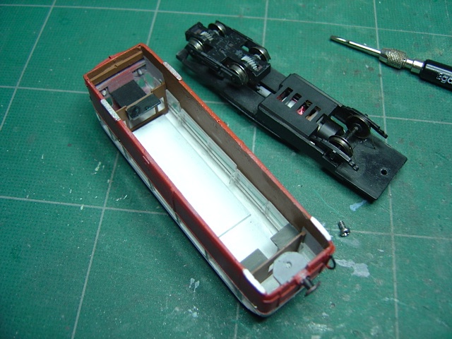

malletslm a écrit:Bonsoir, camboui ! :^) : le châssis "double" auquel Storm fait allusion (ref. 2001004-A, prix 49 € + port en commande "directe" chez Halling) n'est au catalogue qu'en H0 (16,5 mm) mais très simple à passer en 12 ou 9 mm d'écartement (il est prévu pour ça !) en faisant glisser les roues sur les essieux. ;)

Il ne faut pas hésiter à improviser quelque chose, éventuellement en s'inspirant des constructeurs ou artisans : par exemple, sur mon De Dion Apocopa, j'ai ajouté des petites pièces en plasticard collées à l'intérieur de la caisse : le châssis Halling (déjà passablement modifié) s'encastre à l'avant, et se visse à l'arrière...
De Dion ND Apocopa.jpg (121.06 Kio) Vu 3712 fois
En tout cas, personnellement, je ne laisse jamais #B8 un châssis sans fixation "mécanique" sous une caisse, surtout pour un engin moteur : sans fixation, ça se finit invariablement par le châssis par terre, sur un moment d'inattention...

Merci à tous les 2 pour vos réponses. Malletmsn, pour la visse a l'arrière, la pate ronde avec le trou est en metal? Il y a un pas de visse à l'interier? Car impossible de mettre un ecrou par derrière àl'interieur de la caisse

Si ton écrou peut être contre- collé de l'autre coté avant installation de la pièce sur la caisse

Le mieux est effectivement de coller un écrou. :B3
Mais là, pour tout vous dire, il n'y a même pas d'écrou du tout : la vis tient toute seule dans le bout de plasticard de 1 mm d'épaisseur. Sous réserve de ne pas "forcer" et de ne pas démonter trop souvent (et comme la vis n'est pas très sollicitée part le faible poids du châssis) ça tient très bien comme ça... ;)
