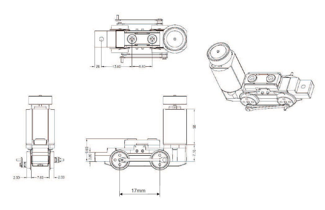

PS : as-tu vu les chassis minitrains pour faire un "retrofit" des motorisations Egger ?
http://www.minitrains.eu/e/minitrains-special.html
Re: Egger-Bahn et digital
Messagepar Beyer-Garrat » 24 07 2013 à 12:57
Dimensions chassis :
Messages: 24352
