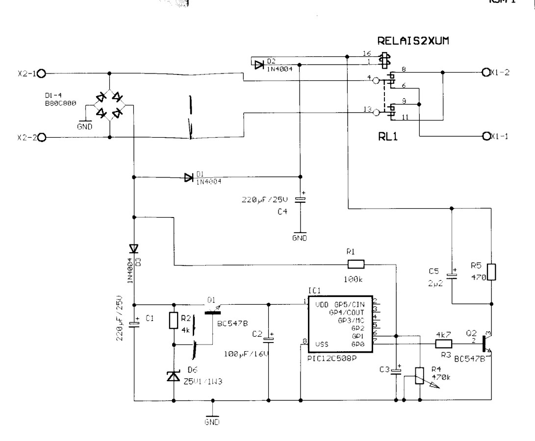

Messagepar le Nordiste » 26 03 2010 à 19:08
Je reprends le fil de mon histoire :
Pour permettre de multiplier les voies sans avoir à faire un automatisme complexe, j'ai opté pour le KSM1 disponible chez Conrad.fr C'est tout petit :
et le shéma est :
Tout est dans le programme du petit circuit intégré, mais ça peut donner des idées à certain.
C'est normalement destiné à une boucle de retournement :
en amont de l'aiguille d'entrée les points K2
et la boucle elle même est connectée aux points :K1.
Pour la coulisse K2 est connecté sur une des voies d'amenée et K1 est connecté aux voies du plateau tournant
Le systéme détecte la chute de tension lors d'un court circuit et inverse la polarité coté boucle par le relais.
Ça fonctionne du tonnerre sur ma raquette et aussi sur la coulisse et SANS limitation du nombre de voies.

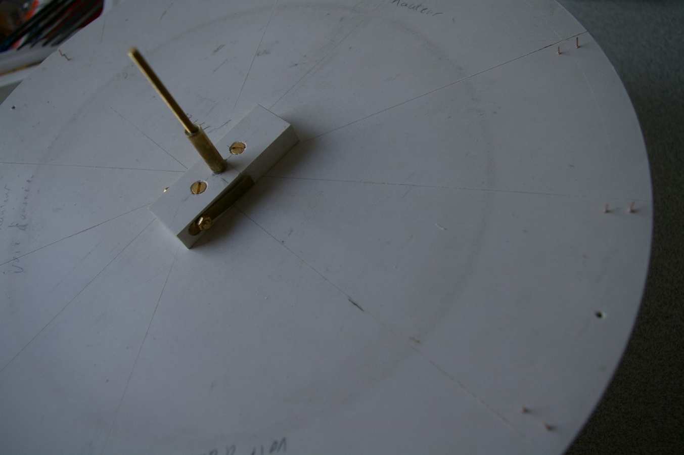

J'ai abandonné l'idée du jack qui quelque soit la version droit ou à l'équerre -guitare- ne m'a pas donné satisfaction ( excentricité non verticalité de l'axe de rotation, difficulté d'assemblage,), j'ai opté pour un joint tournant constitué d'une tige de laiton, d'un tube isolant, d'un tube laiton et d'un tube isolant. L'alimentation se fait par la tige filetée centrale sur laquelle en partie basse un une cosse et un fil est fixé; en haut une plaque de laiton entre les rails permet d'alimenter une file; l'autre conducteur est constitué de pistons de laitons au contact ou frottant. schéma et/ou photos à venir.
Le plateau pivotant supporte en face supérieure les voies et en face inférieure le cablage d'alimentation.
Fidéle à mon gout du détournement d'objet le cablage est effectué par d ela tresse à dessouder soudée sur des tronçons de fil de cuivre collé en guise de fixation dans le plateau .
On note sur la droite de la photo les tronçons de fil téléphonique, collés dans des trous borgnes et qui vont recevoir la tresse à dessouder servant au cablage.
Sur la gauche on note la partie supérieure du pivot. Les deux vis qui fixent le bloc au plateau servent à "redescendre' l'alimentation par la tige centrale. Des contacts - tronçon de tige de laiton- appliqués sur le tube extérieure par des lames de laitons - contacts de pileplate 4,5v- servent pour l'autre alimentation.

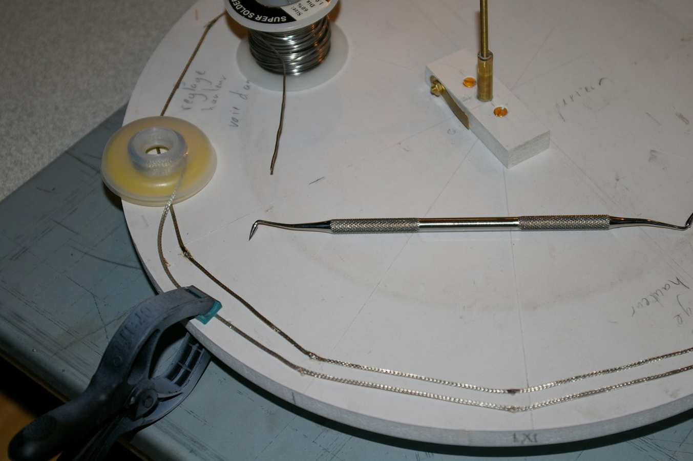

Ici nous voyons les deux tresses d'alimentation en cours de pose. L'outil pointu permet d'écarter les fils d ela tresse pour ménager un espace où le support -vu ci-dessus- sera insérer avant de procéder à la soudure.
Pourquoi de la tresse à dessouder : facilité de soudage, bon conducteur électrique et souplesse
et un soupçon d'esprit de contradiction associé au gout du détournement .
