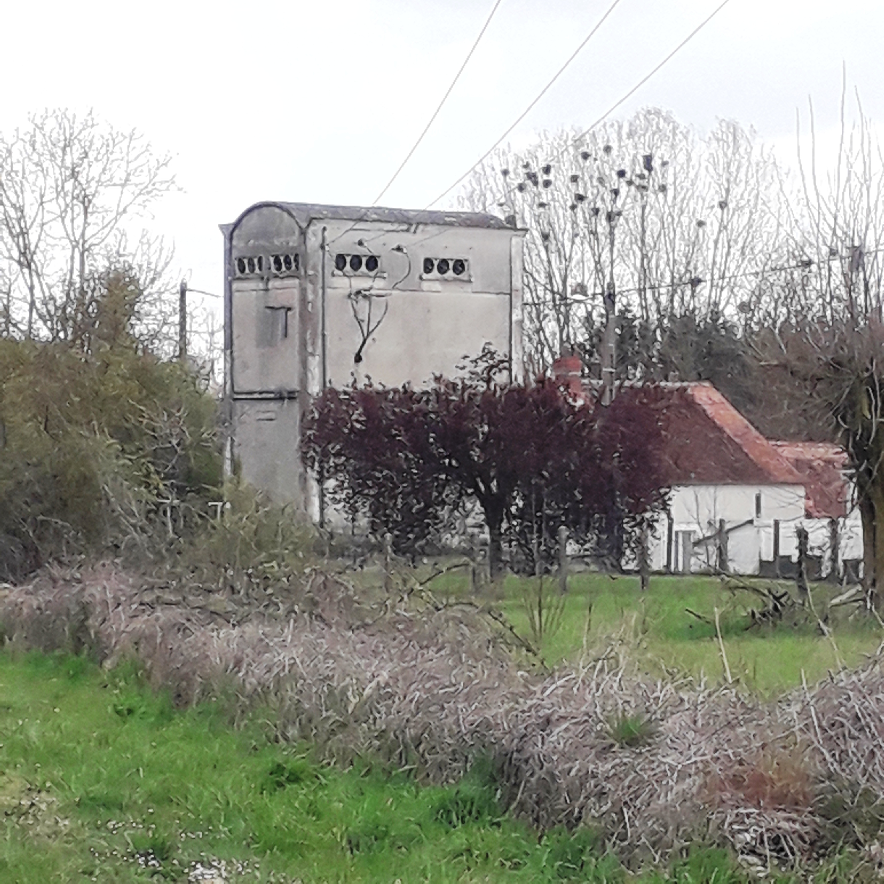

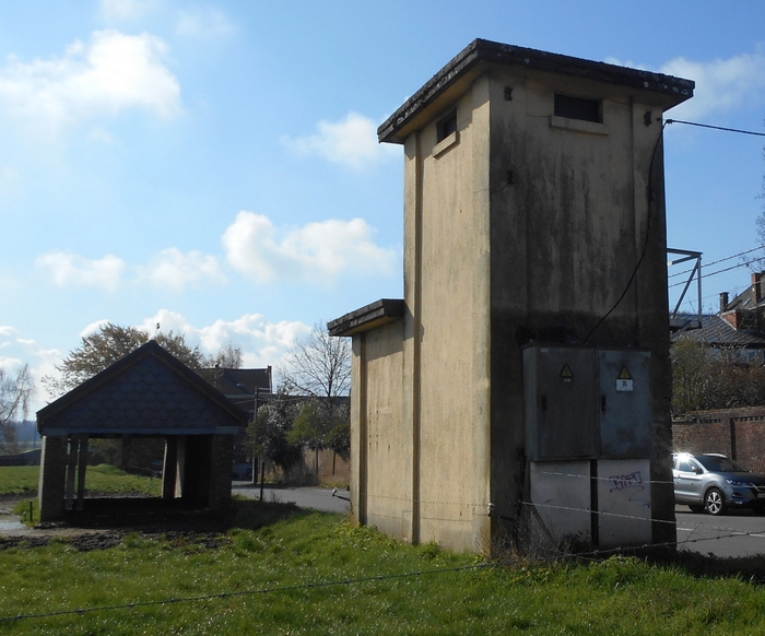

pelican a écrit:... "une maison électrique française" ;)

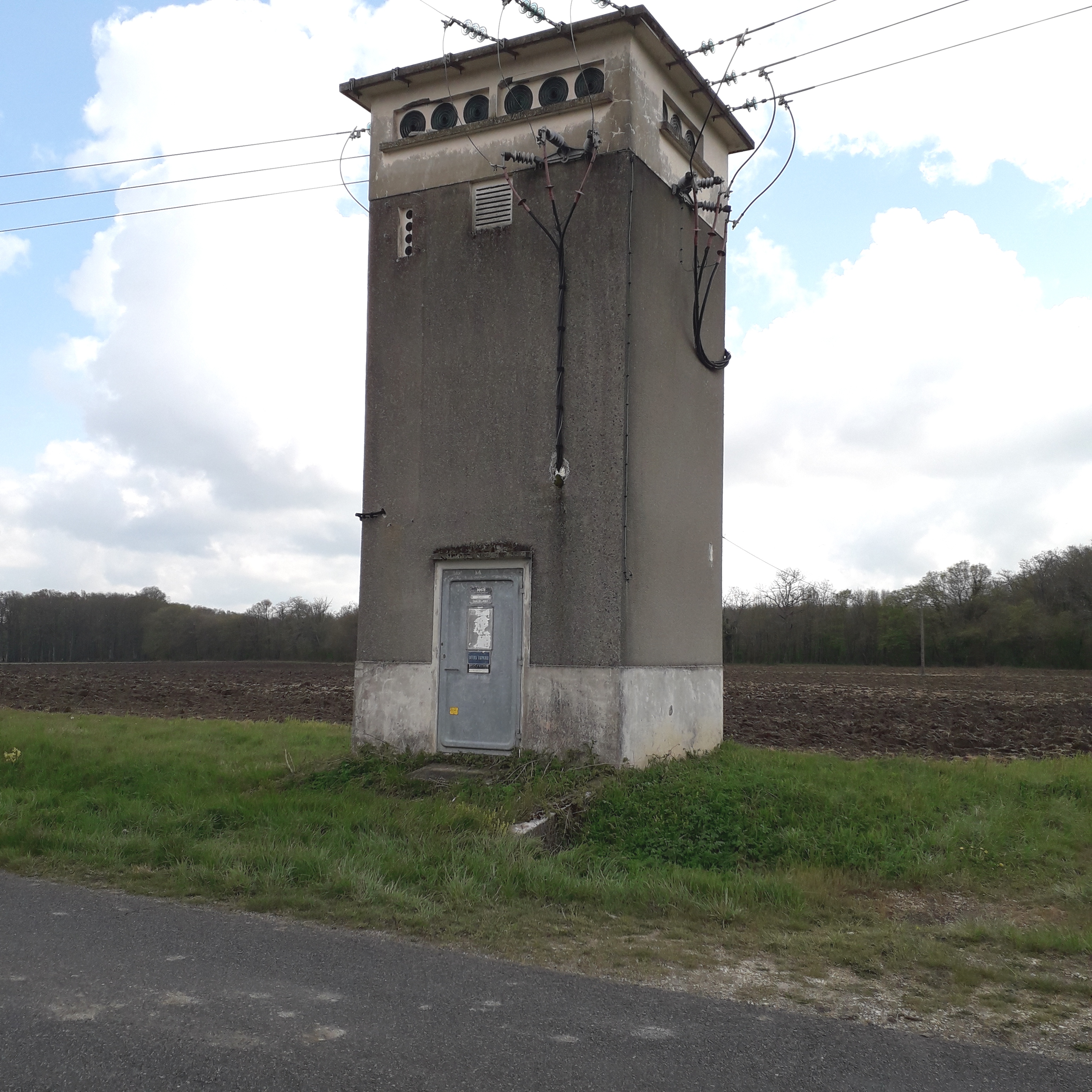

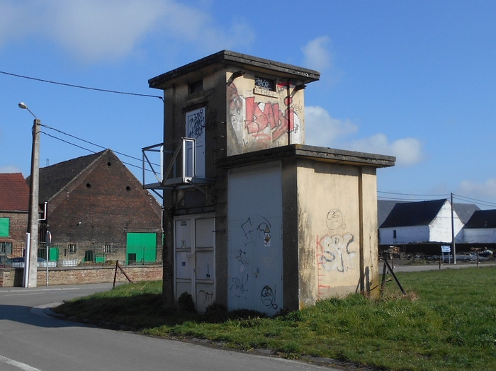

Une maison électrique belge !!! c'est à 100 m de la maison, sur une pâture ! petite balade avec mon ptit fils pour faire "des photos"
Etat d'entretien déplorable, mais c'est sans doute encore en service !
Messages: 50791
Re: Transformez vous ! (transfo Ho 3D)
Messagepar Patrick ze rabbit Deludin » 13 04 2021 à 13:15
Je n'ai pas pu agrandir assez les photos, mais il semble qu'il n'y ait plus de Moyenne Tension arrivant au poste.
En tout cas, plus rien n'entre au niveau des "gamelles", mais vos lignes sont enterrées en plus grand nombre qu'en France. Elles peuvent donc entrer en tranchée.
On ne voit que seulement un toron de fil qui part d'armoires extérieures (ça, on n'a pas en France), sans doute du 400 V de distribution.

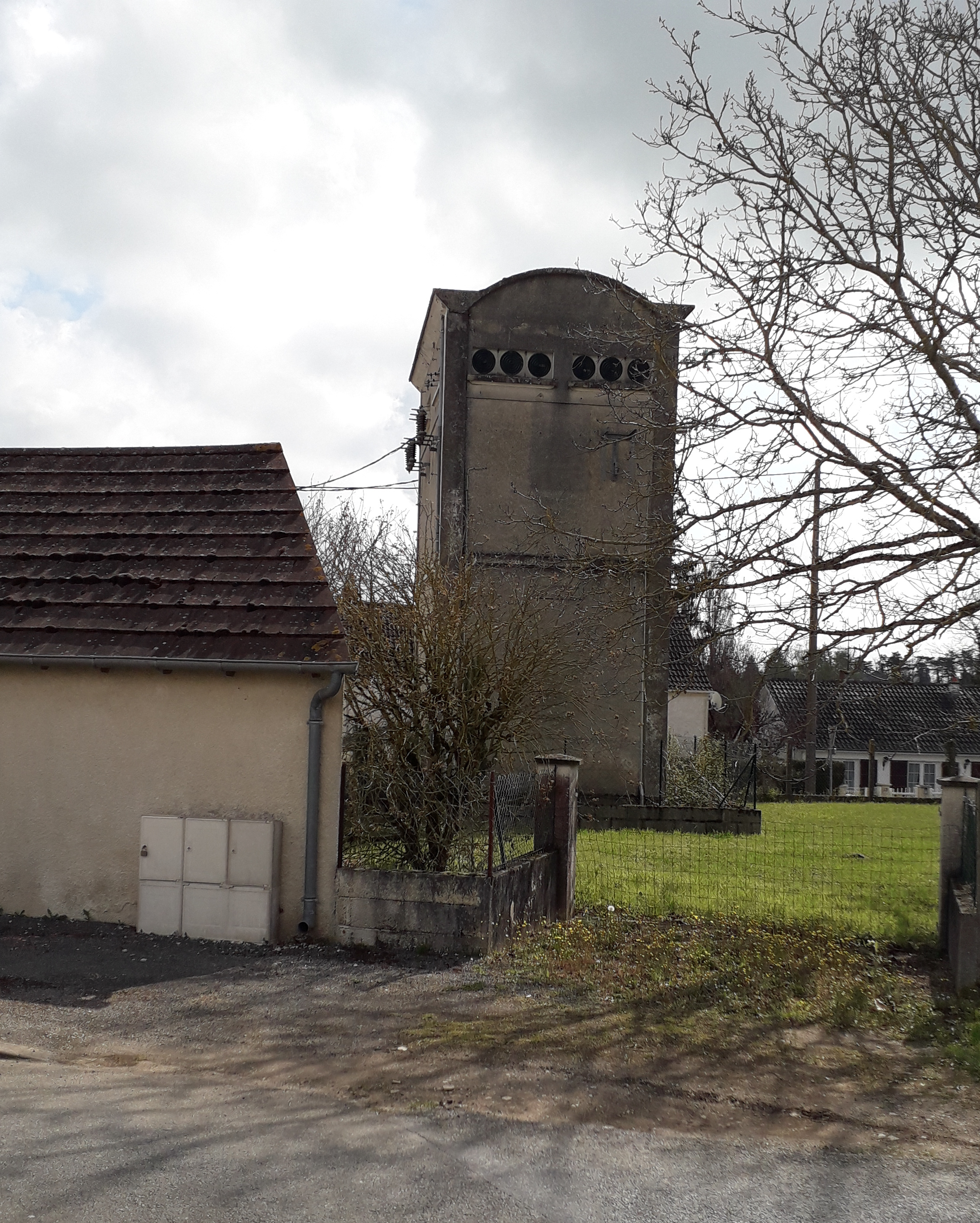

Messagepar Beyer-Garrat » 13 04 2021 à 14:16

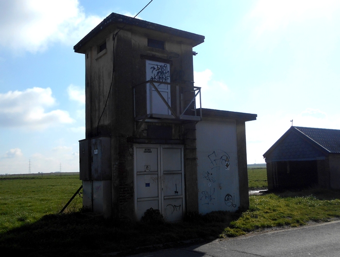

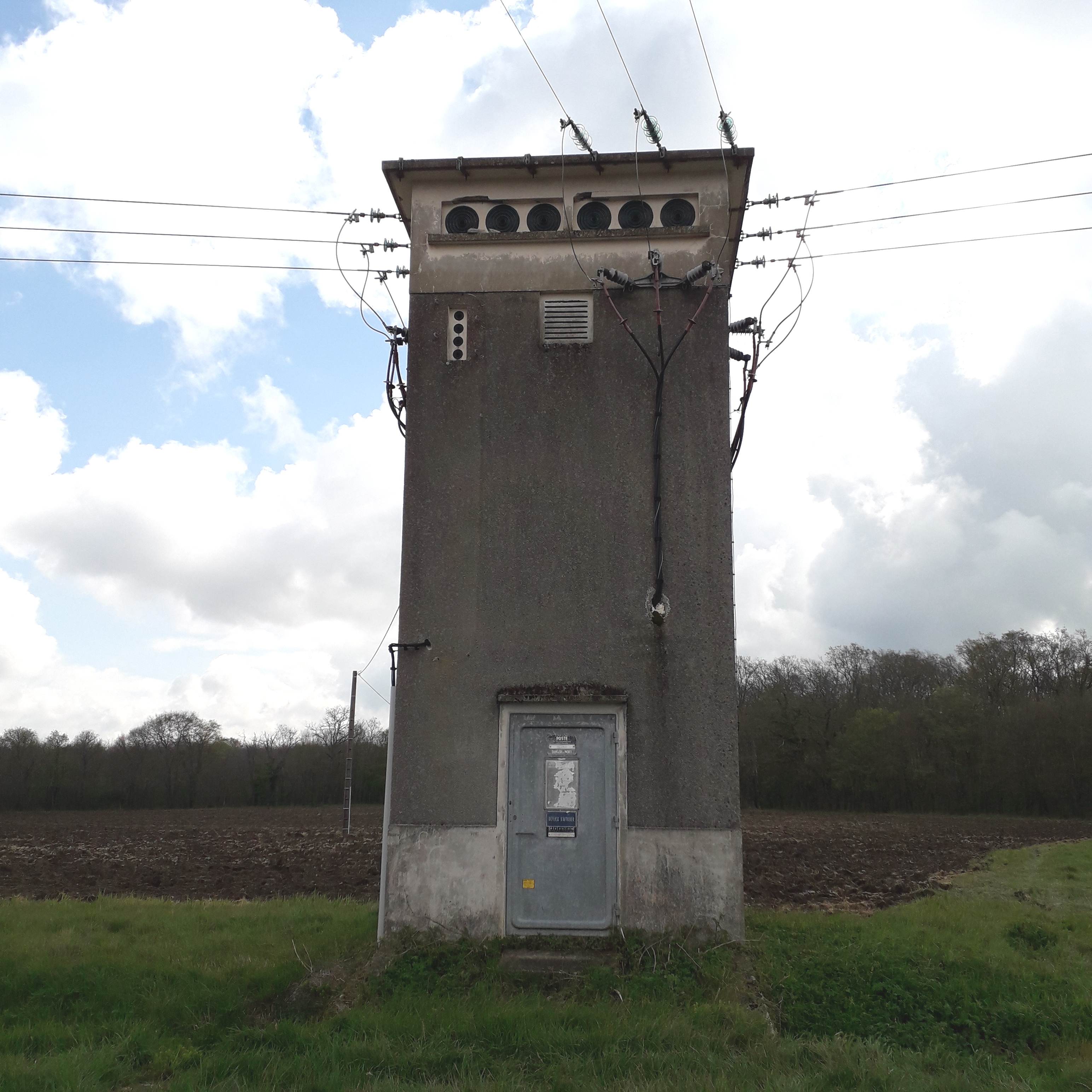

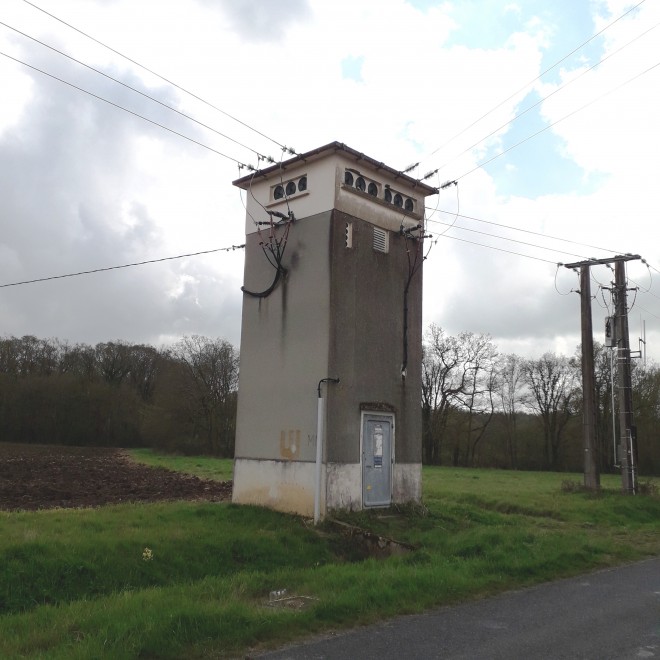

Oui l'accès par l'extérieur du 1 étage est assez étonnant pour nous Français .
Deux exemple de la région un répartiteur au sens propre et figuré
Et un assez imposant qui ne se voit plus beaucoup, a noter la forme du toit
Messages: 24387
Messagepar Patrick ze rabbit Deludin » 13 04 2021 à 22:59
Pour le premier, il fait effectivement répartition des lignes HT (Haute Tension) et transformation en MT (les fils qui descendent en façade. On n'enterre pas la HT). Il doit donc desservir d'autres postes MT/BT dans le style de celui que tu as conçu : plus qu'à suivre les fils pour les trouver. La marche, par ce temps-là, c'est vivifiant !!!

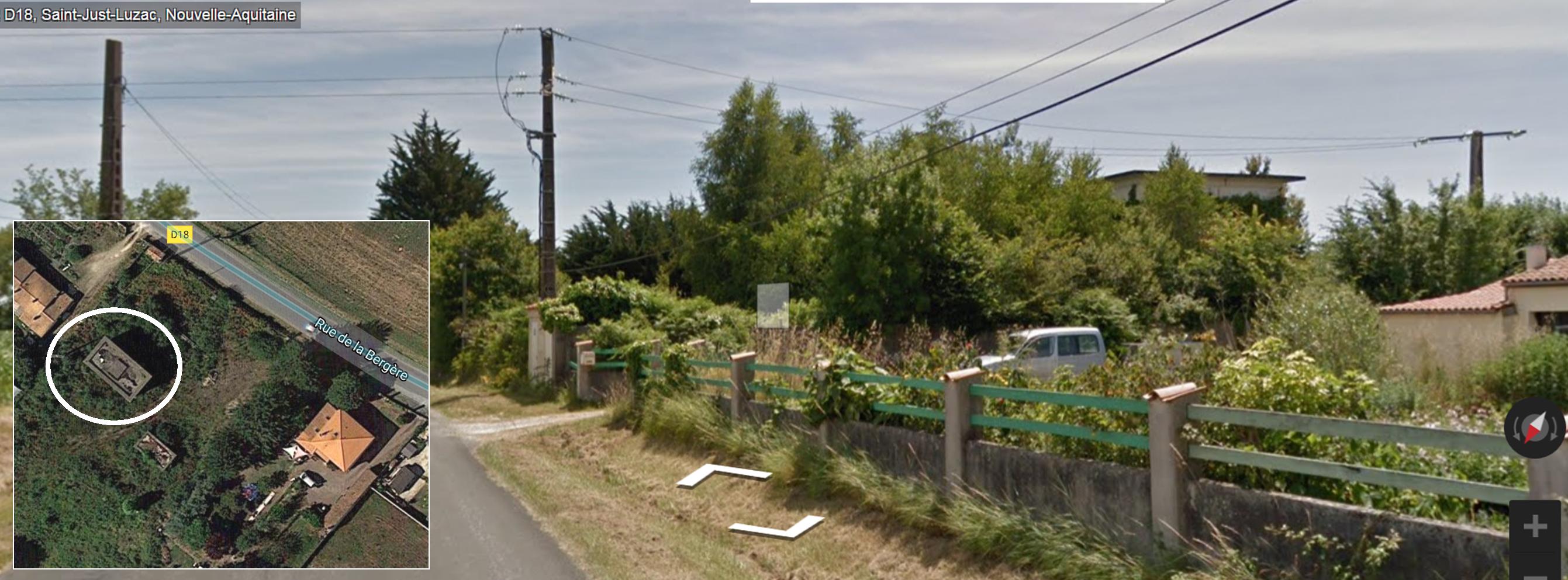

Pour les "gros", il existe un survivant de l'espèce à St Just, près de Marennes.
Pour la petite histoire, il est désaffecté depuis longtemps (et EdF n'entretient plus le terrain, il est à peine visible de la route) : il a été question pendant un temps que le Rail Club Océan de Marennes s'y installe car il doit faire dans les 80 m2 au sol sur 3 niveaux.
Et puis "classé sans suite"...
À proximité, il est possible que ce soit un transfo MT/BT.
Pour la "maison belge", les câbles BT toronnés montent de l'armoire en extérieur jusqu'au tendeur accroché sous le débord de toit, histoire d'avoir un hauteur suffisante pour franchir la rue.
Messagepar pelican » 14 04 2021 à 07:35
La "maison belge" doit encore servir, mais je n'ai jamais vu quelqu'un travailler dedans .. par contre, il n'y a pas si longtemps, il y avait un gros groupe électrogène à côté !
C'est le genre de bâtiment qui est dans le paysage sans qu'on y fasse attention ! :C6

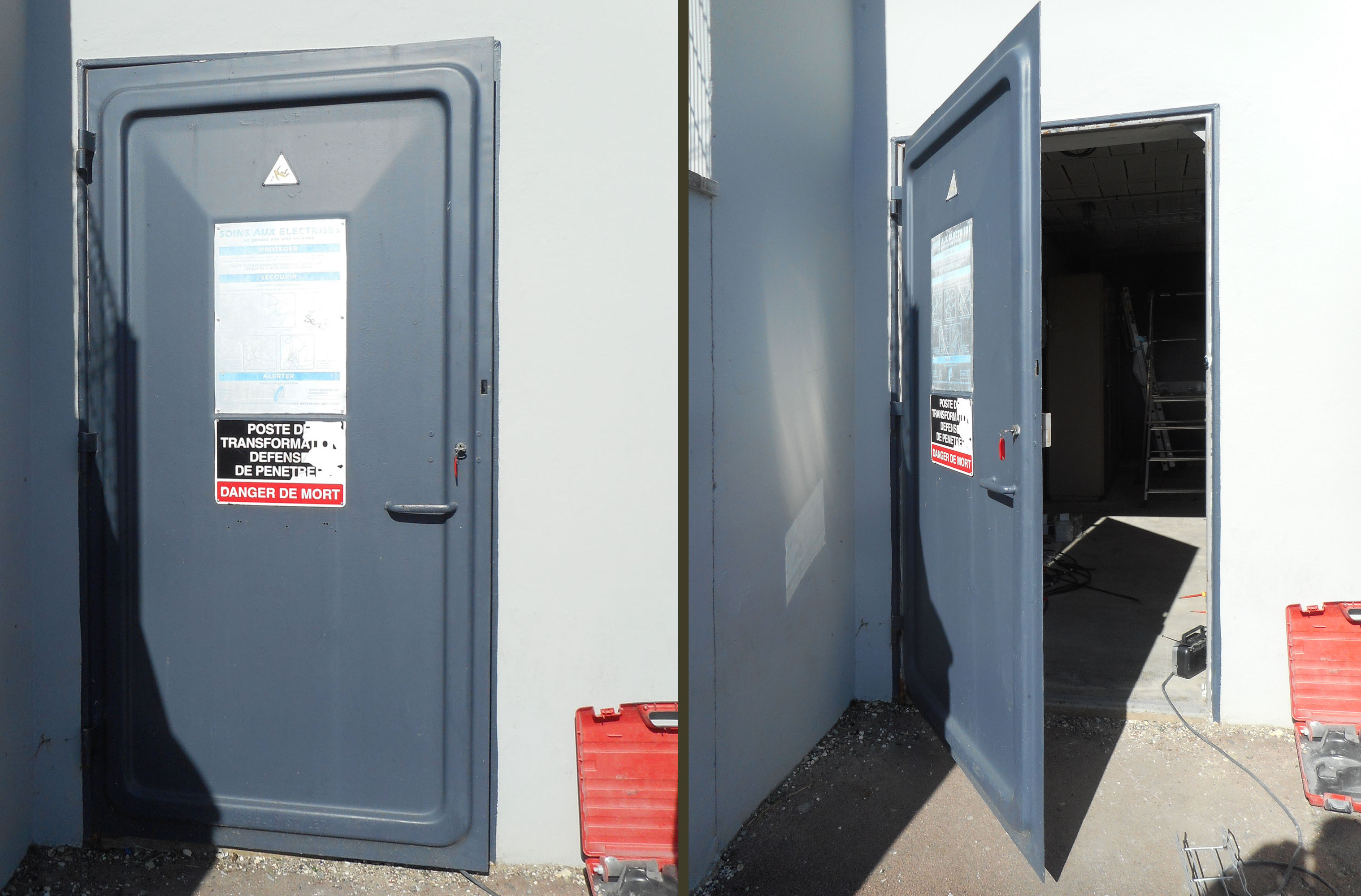

Messagepar Patrick ze rabbit Deludin » 14 04 2021 à 19:44
J'ai photographié hier la cellule de transformation que nous sommes en train de modifier (avec remplacement du transfo), et un collègue d'Énédis :maitre: m'a passé les infos qui me manquaient.
Sauf que hier, sfr était... aux abonnés absents une partie de l'après-midi et de la soirée.
Voici donc la porte standard 1965/2000.
(Normes EdF de 1964).
Dimensions extérieures visibles 1080 x 2120 mm, rajoutez 35 mm périphériques pour le cadre.
Congé périphérique et pointe de diamant, avec surface plate décentrée vers le haut au milieu :
Théoriquement, elle ne doit pas être peinte et reste brute de zincage. Donc devient grise mate dans le temps.
Les panneaux ne sont pas contemporains, j'y reviendrai.
Je vous ferai un dessin à l'aide de mon relevé après les carottes (les ouvriers ont douté de ma santé mentale #A8 ...).
Messagepar Patrick ze rabbit Deludin » 14 04 2021 à 19:52
Pour la petite histoire, ces portes sont progressivement remplacées depuis 2000 par... des portes planes ("type ARBEL") :
Les dimensions restent les mêmes, mais on peut y trouver la ventilation basse.
Messagepar Patrick ze rabbit Deludin » 14 04 2021 à 22:19

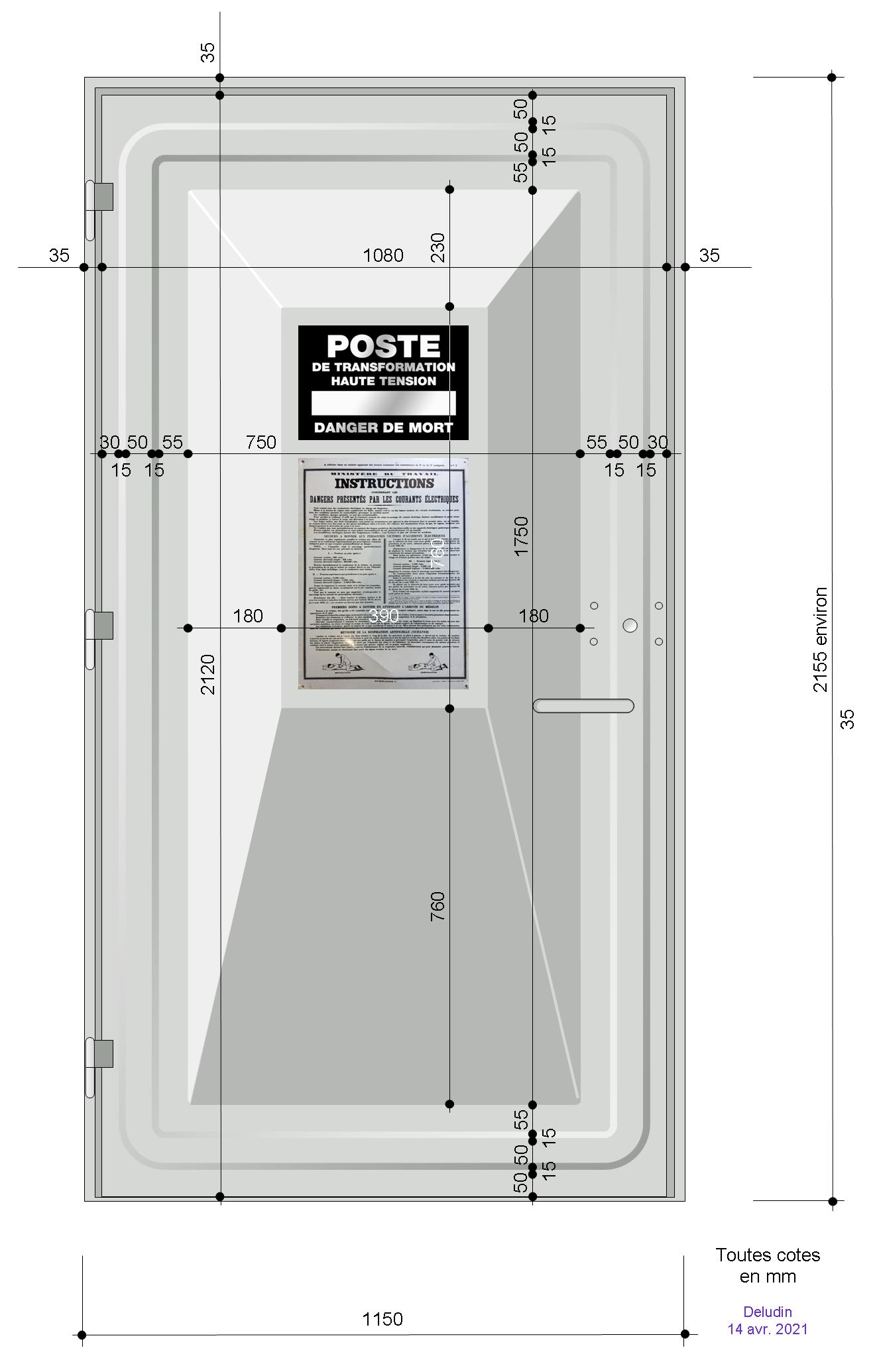

Hop ! le ch'tit dessin avé les cotes :
J'espère ne pas en avoir oublier, mais le dessin et à peu près à l'échelle.
Les reliefs de renfort, nervure périphérique et pointe de diamant, dépassent de 3 cm environ (pas facile à mesurer).
De toute façon, quelle que soit l'échelle, on aura intérêt à tricher et majorer cette cote : 3 cm en H0, je rigole...
... et non, je n'ai pas mesuré l'épaisseur de la tôle !
La poignée n'est pas mobile, il s'agit juste d'un "U" de tirage.
Les panneaux fixés par vis sur la porte sont ceux des années 1950/1965, période qui nous intéresse le plus.
La porte peut être inversée, avec les gonds à droite (porte "tirant à gauche". Et lorsqu'on est dedans, c'est une porte "poussant à droite", évidemment #B2 ).
Comme l'a fort justement fait remarquer B-G :F5 , il y a généralement une petite "casquette" au-dessus de l'ouverture pour la protéger des intempéries et éviter que l'eau s'infiltre dans le poste.

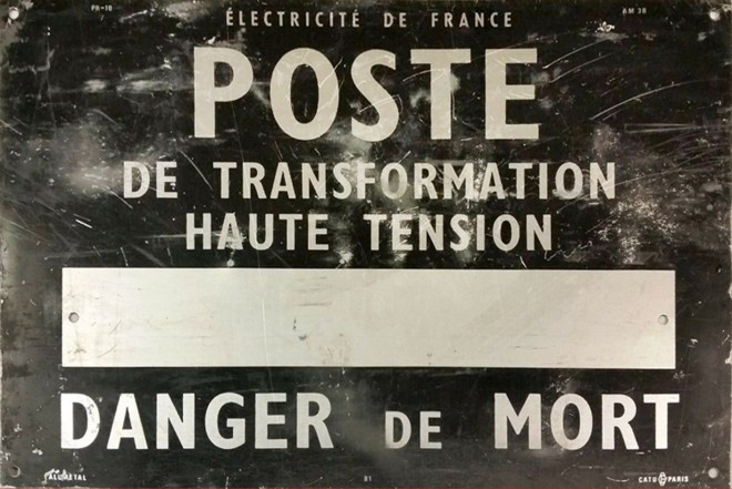

Bon, les panneaux.
Sur les anciens postes figuraient 2 indications.

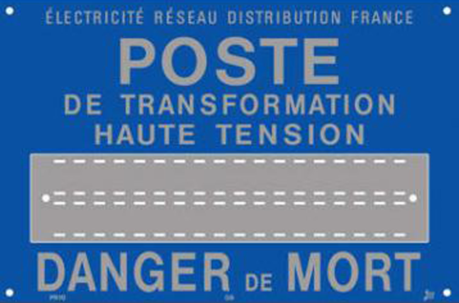

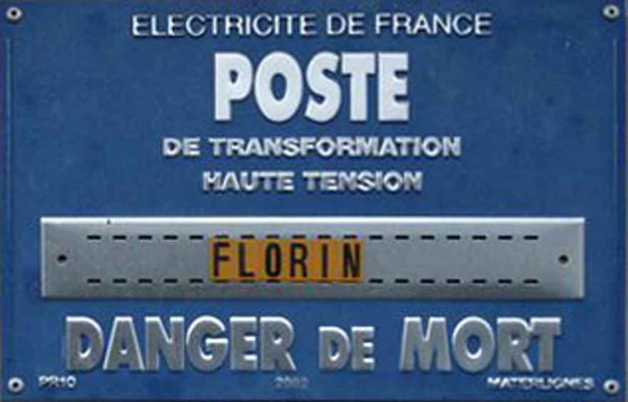

Le panneau "DANGER DE MORT", comportant 1 ou 2 lignes à destination du nom du poste.
Années 1950/60 :
Puka mettre le nom du poste, ou le changer (j'ai laissé en guise d'exemple).
D'abord avec les lettres embouties puis simplement plats.
Je vous ai choisi des modèles en décrépitude plus ou moins avancée, vous ferez votre choix.
... et un beau modèle tout neuf grâce à Publisher :
Dimensions : 200 x 300 mm
Courant des années 60, on découvre la couleur. En même temps que pour la télé, quoi.
Même principe, alu mais généralement sans emboutissage, 1 ou 2 lignes, 200 x 300 mm :
Les lettres en alu, noires sur rectangle jaune orangé, sont tenues par des pattes pliées à l'arrière avant pose du panneau.
Ils vont perdurer jusque dans les années 1995/2000, au gré des remplacements. On en trouve encore.
Ces 2 types de panneau sont donc tout à fait à leur place sur le modèle breveté B-G.
Ensuite, on a ça, en PVC, plus souvent collé sur la porte que riveté (plus de vis pour éviter les vols) :
...mais on est hors sujet.
Messages: 14984

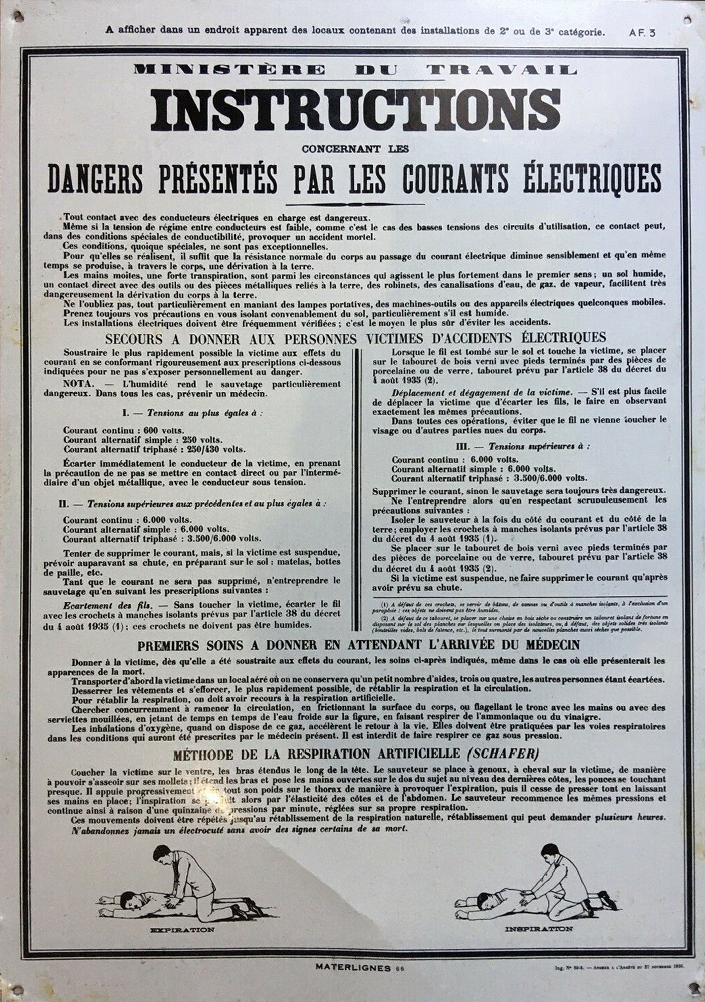

Messagepar Patrick ze rabbit Deludin » 15 04 2021 à 13:38
Je continue et en termine avec les "mentions légales".

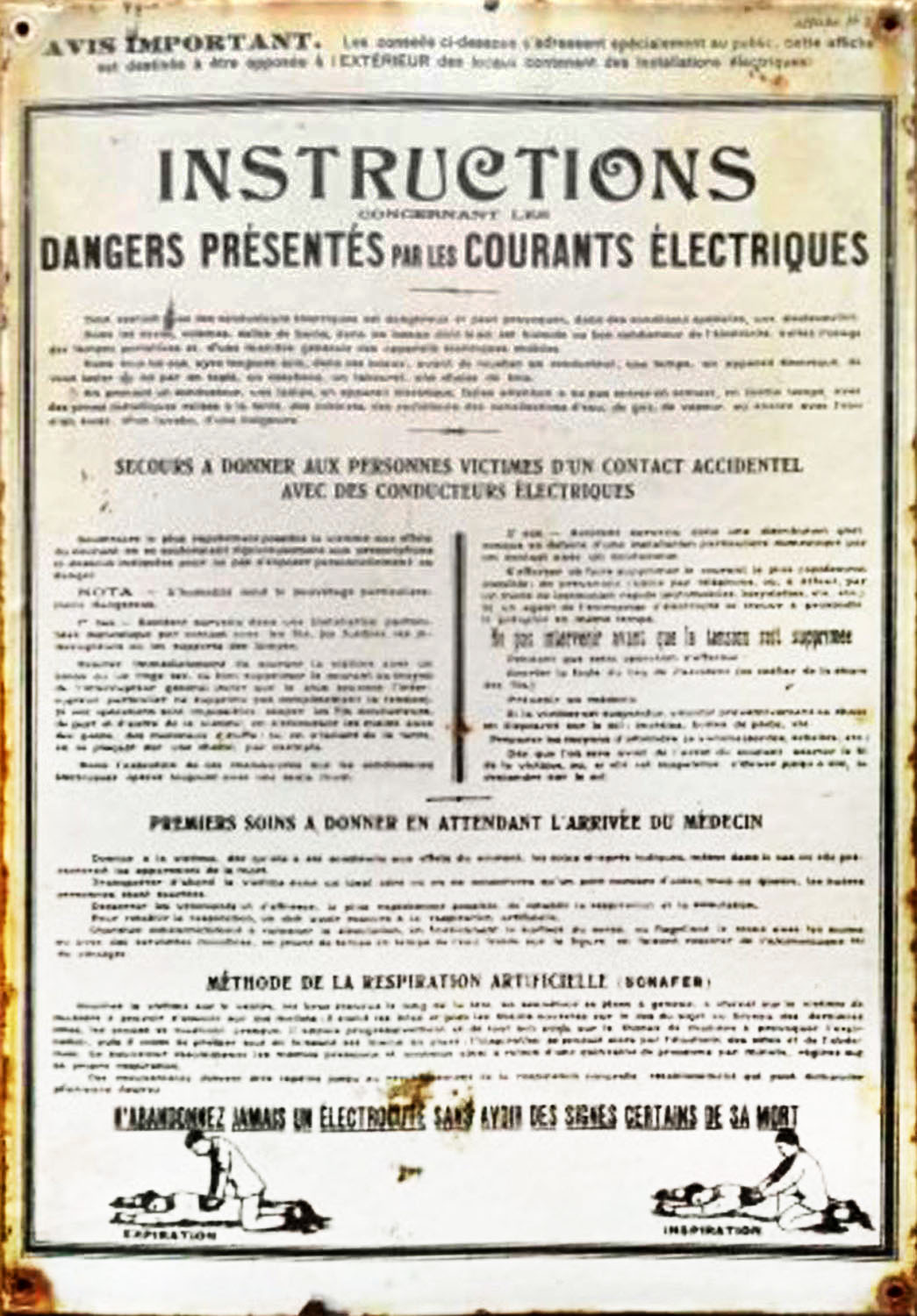

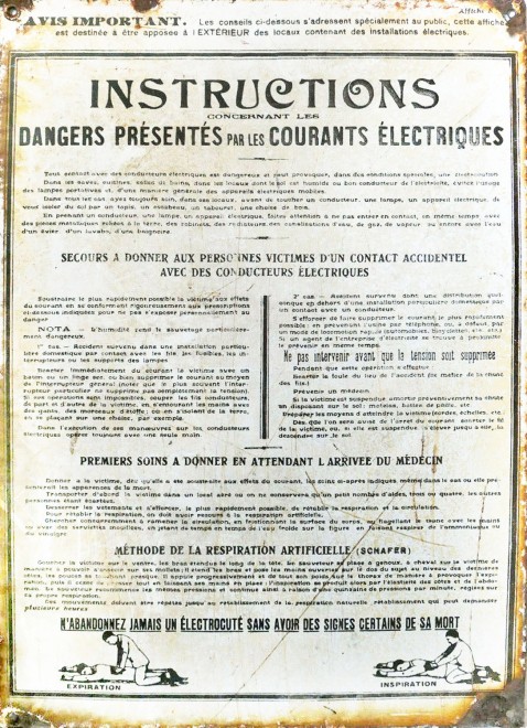

Le panneau "DANGERS PRÉSENTÉS PAR LES COURANTS ÉLECTRIQUES", devenu "SOINS AUX ÉLECTRISÉS", ce qui est plus en rapport avec le contenu.
On peut les dater avec le logo représentant un téléphone.
Années 1950/60 :
Pas d'indication téléphonique, vu que le téléphone n'est pas très répandu...
En voici 2, pas dans un état de grande fraîcheur (1950 ?) :
... et des plus modernes, à voir le graphisme du lettrage (1960 ?) :
Ce type de panneau a toute sa place sur la porte du transfo modélisé par Beyer-Garrat.
En aluminium, embossé ou pas, dimensions 300 x 450 mm, parfois 350 x 500.
À placer sous l'autre (voir le dessin passé précédemment).

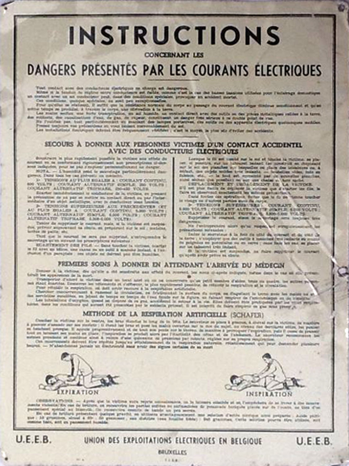

À noter qu'il existe une version belge du panneau, années 1950/60 :
(Jeu des 7 erreurs ; non, une seule "différence")

C'est très instructif également sur les gestes de secours préconisés : le massage cardiaque apparait en bout de course alors qu'un sauveteur secouriste du travail (SST, j'en suis), le fera en priorité par rapport au bouche à bouche (en alternance ensuite)...
Merci !
