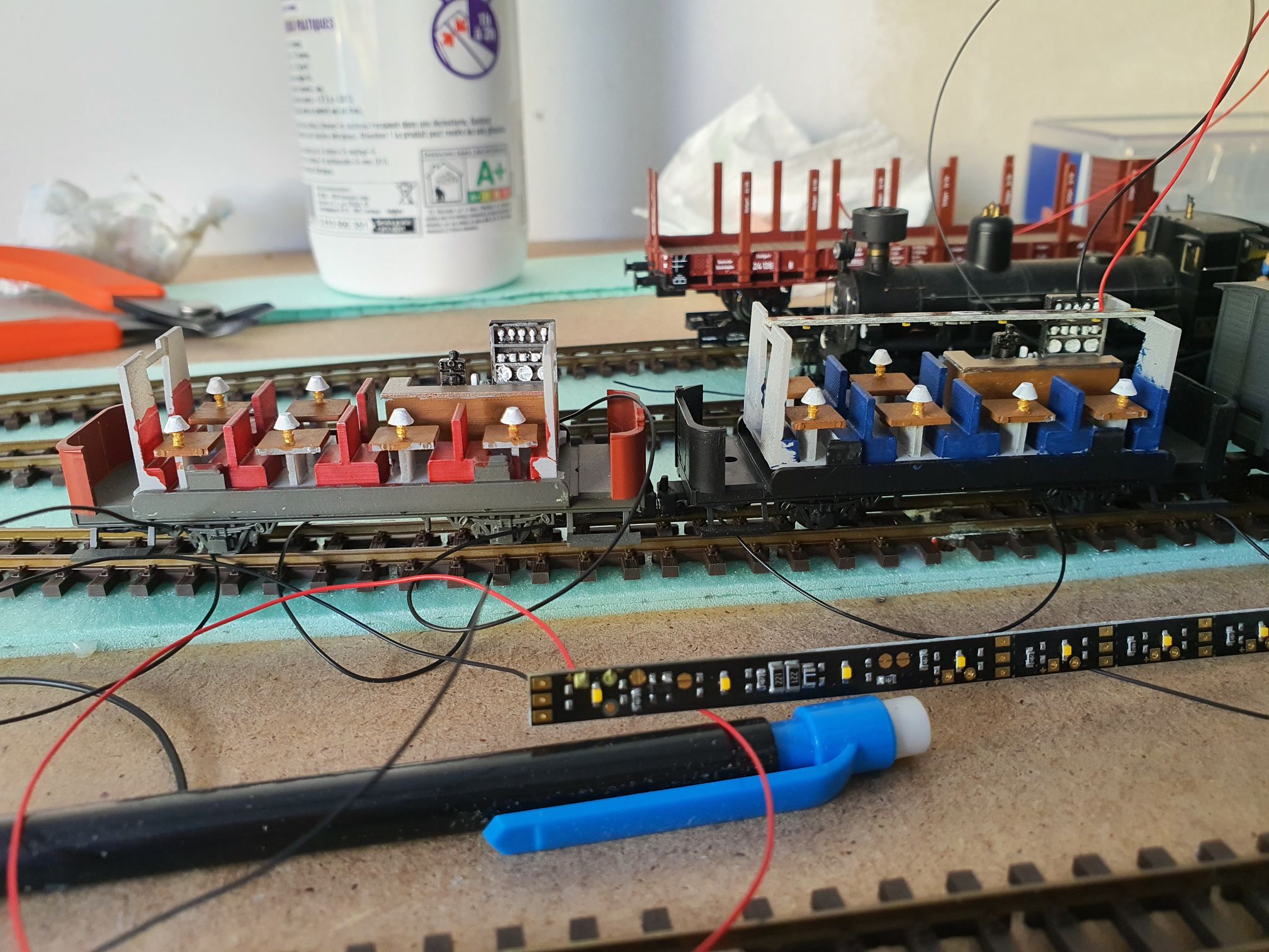

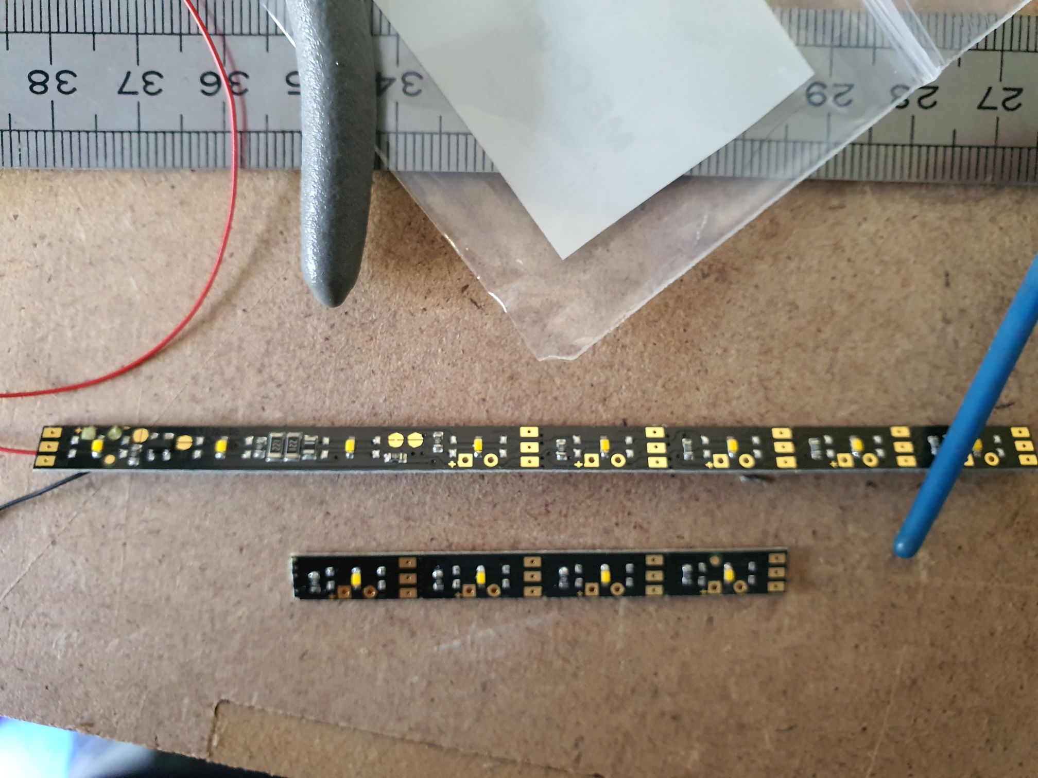

Messagepar Storm » 29 03 2021 à 18:37
Bon, mécaniquement parlant, ça fonctionne #B6 Reste à trouver le câblage qui va bien :F9
En fait, je pensais pouvoir réutiliser la demi-barette dans un autre wagon mais j'ai peur que ça ne soit pas possible...
De même, je câble en parallèle sur la ligne de train ou en série d'un attelage à l'autre :D3
