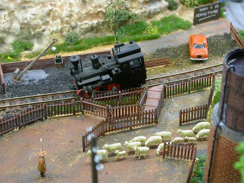

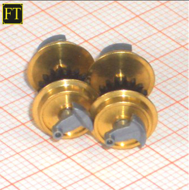

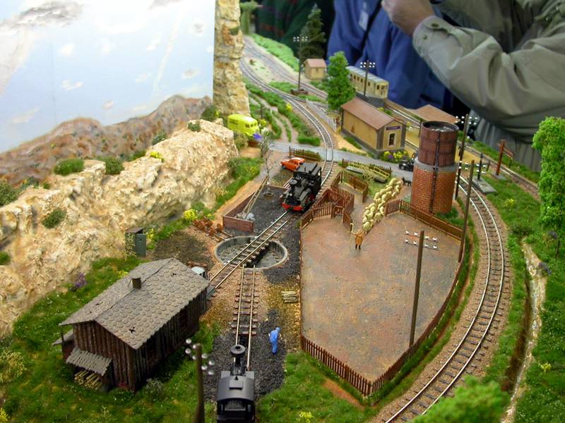

Messagepar Beyer-Garrat » 20 05 2020 à 10:46
Il faut vérifier que les rails sont toujours vendus non montés (c'était mon cas) comme je l'avait acheté a Wien chez Gerard ,le créateur de ces machines il ne m'avait vendu que les crémaillères.
La machine était un modèle vendu en kit .j'avais modifié les essieu en limant la protubérance intérieur des roues pour récupérer 1.5mm.en glissant les roues sans toucher a l'axe.
Le bissel ne posant aucune difficulté a modifier en 9mm.
Toutes les pièces détachés de ces machines a crémaillère se trouvant dans le catalogue Ferro Train comme les essieux
On l'a voit ici en 2005 à Railexpo :maitre:

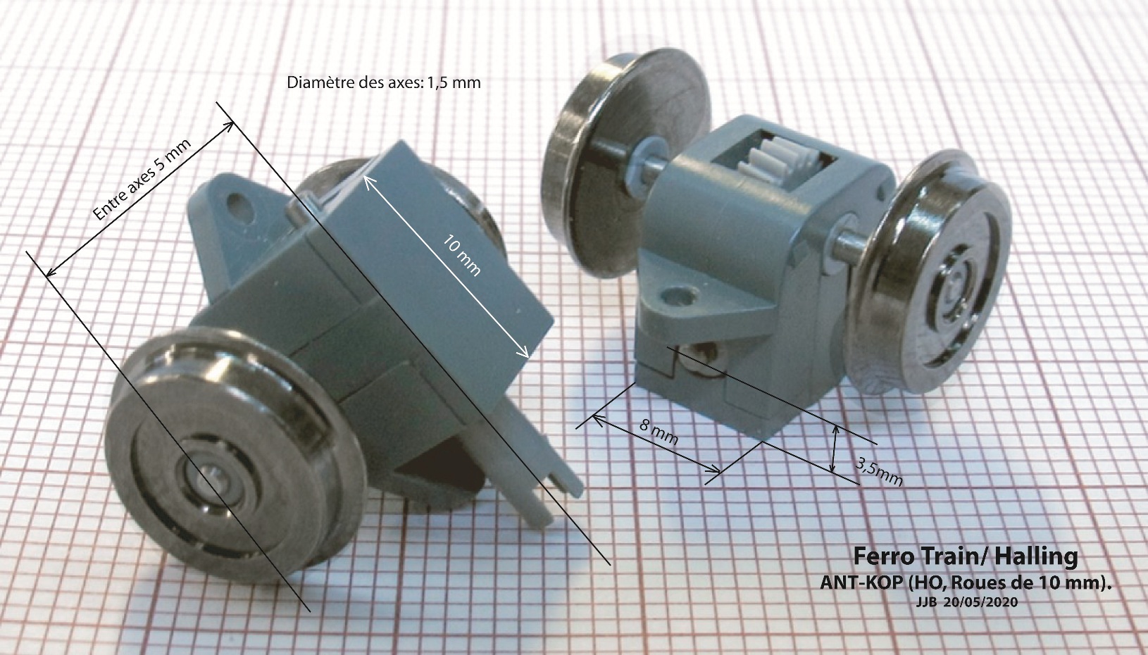

Messagepar JJB » 20 05 2020 à 23:30
Bonsoir. Colis arrivé ce matin :ipb-251
Pour ceux que ça intéresse, les cotes des bestioles!
