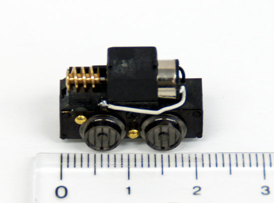

en farfouillant dans une boutique de perdition, Plazza Japan, j'ai découvert un nouveau châssis moteur en 9mm, le Tsugawa TU-9A
Tsugawa TU-9A 01.jpg (49.53 Kio) Vu 6459 fois
Tsugawa TU-9A 02.jpg (51.85 Kio) Vu 6459 fois
Tsugawa TU-9A 03.jpg (58.26 Kio) Vu 6459 fois
ici http://www.ebay.fr/itm/201927884154?_trksid=p2055119.m1438.l2649&ssPageName=STRK%3AMEBIDX%3AIT, 26€ ...
non, je ne craquerais pas tout de suite, car j'ai aussi découvert que Tomytec faisait des autorails en HOe H4
en fait, du 1/80 sur voie de 9mm
Dominique :(

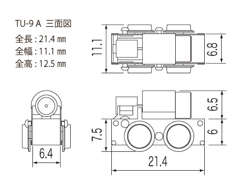

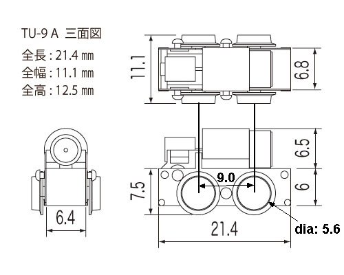

reçu le châssis moteur Tsugawa TU-9A #B6
comment dire ??? c'est petit, très petit même :C3
alors déjà, rappel des dimensions avec le diamètre des roues et l'entraxe d'essieu ...

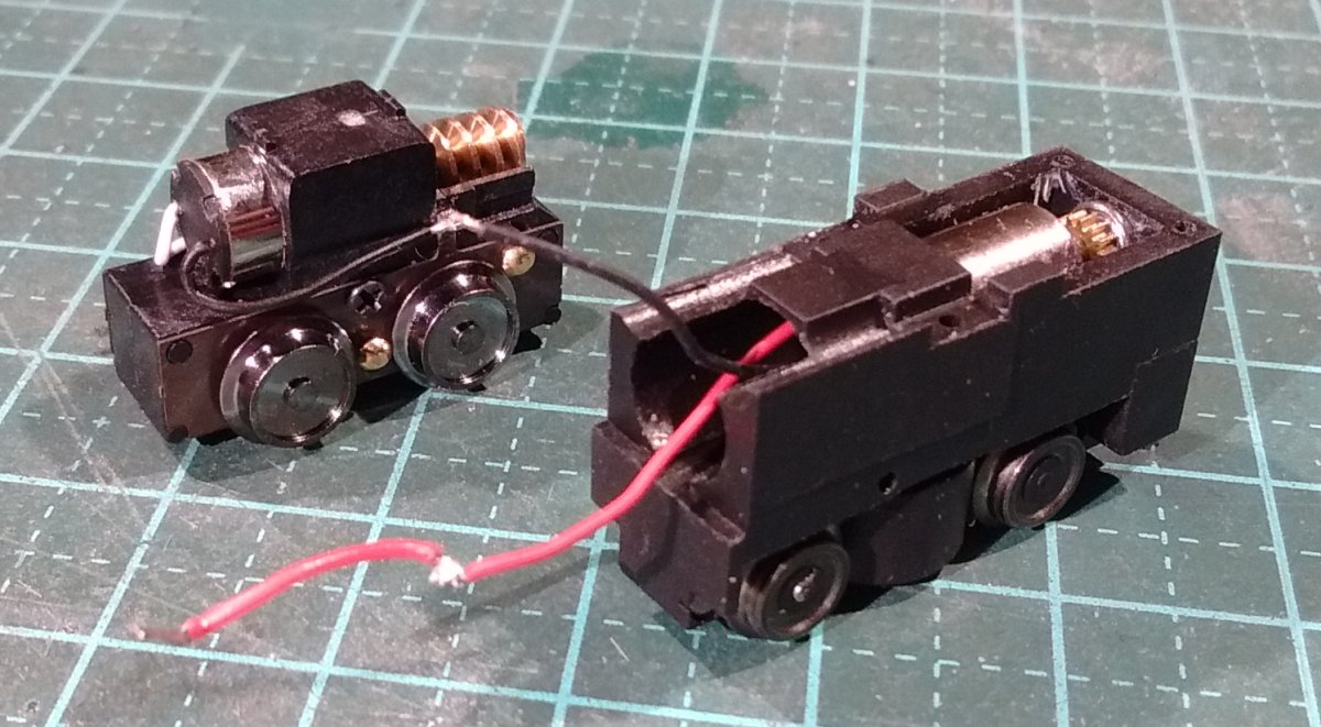

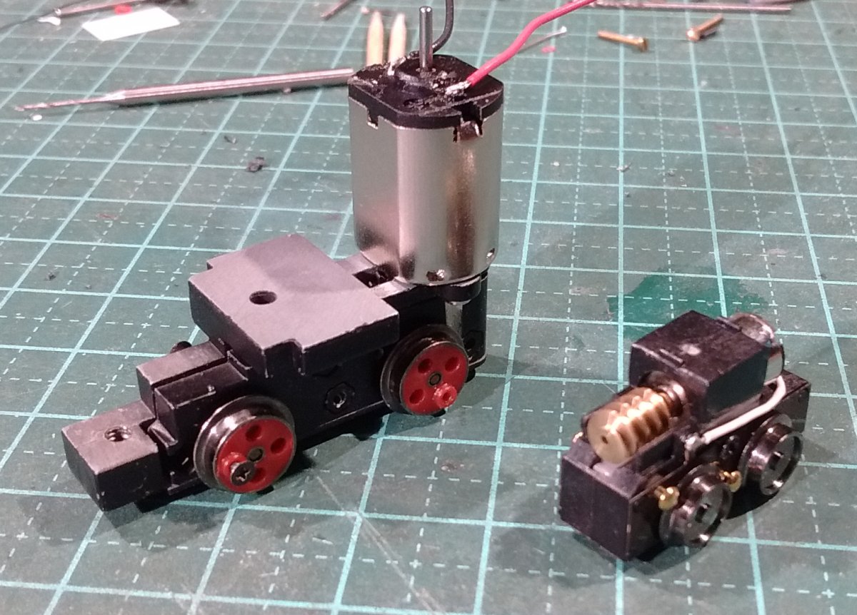

Tsugawa Yokou 14046 TU-9A 04.jpg (31.53 Kio) Vu 6365 fois
mouais, ça parle pas forcement directement comme ça !
donc, avec un châssis Minitrains :rod_siflet
ah, ça vous parle toujours pas ... pas de soucis, j'ai d'autres photos avec Jouef V10 et Busch #B5
toujours pas :shock: bon, ça va être brutal avec un châssis HO-6.5 Busch #B1
quand je vous disais que c'était tout petit en HO-9mm... même plus compact que le Busch HO-6.5mm :prrrt:
Dominique H6

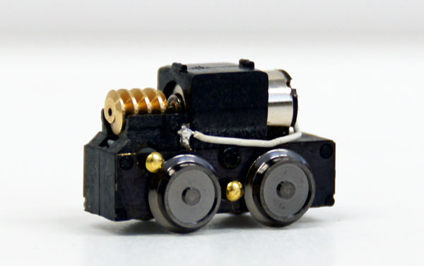

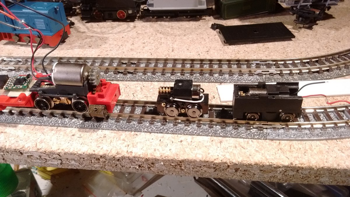

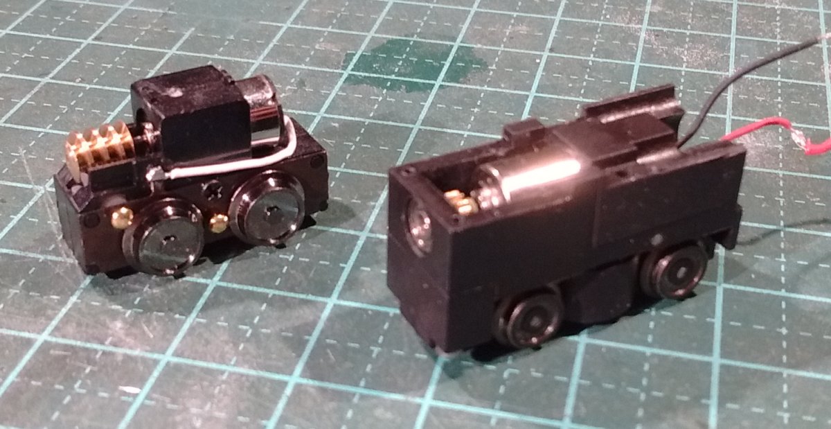

Messagepar Brico HOe » 09 06 2017 à 20:40
On dirait que c'est une variante de position de moteur sur leurs chassis existants comme les 2 du haut sur cette photo:
Y'a aussi une version empattement long avec le moteur horizontal:
http://www.ebay.co.uk/itm/Super-Mini-Size-Motorized-Chassis-TU-TMC100-Tsugawa-Yokou-N-scale-/201042277776?hash=item2ecf0db590&nma=true&si=jolGRJQzlu9RLMiSCrbIiOxb6hU%253D&orig_cvip=true&rt=nc&_trksid=p2047675.l2557
Ils sont compacts, par contre, ils roulent vites et faut bien les lester sinon, ils font du patinage sur place !
Niveau fonctionnement, perso, j'ai une préférence pour le HM01 même si il est plus gros
Brico HOe

Messagepar augerd » 09 06 2017 à 20:59
pas faux, on dirait la même base ;)

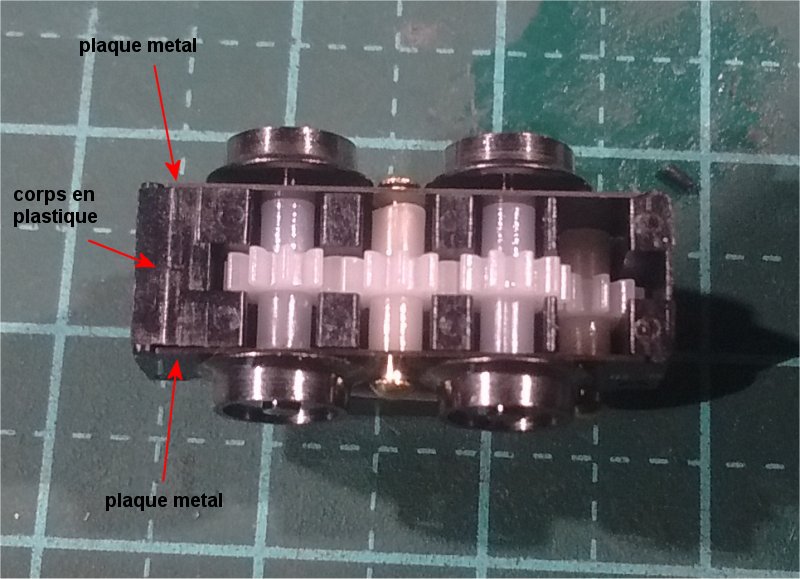

Messagepar augerd » 11 06 2017 à 17:23
vue de dessous comme ça par exemple ?
les essieux ont l'air d’être enficher dans les arbres avec pignon...
et je sais pas pourquoi les "bitonios" en laiton ressortent des flancs, car j'ai pas démonté #B8
pour une fois que j'ai un micro châssis qui marche sans le bidouiller #B1
Dominique ;)
augerd
Messages: 2290
Re: Mini moteurs Asiatiques pour nos bricoles
Messagepar Patrick ze rabbit Deludin » 11 06 2017 à 20:28
:maitre:
Tiens, ça vaudrait le coup d'essayer :F9 .
Je rêve d'écarter les roues de 1,5 mm de part et d'autre, quitte à mettre du frein-filet pour ne pas que la roue se débine au premier aiguillage...
Je suppute (sans commentaires :rod_siflet ) que les axes font partie des roues, à ce que je vois ???
Messages: 14935
Messagepar Beyer-Garrat » 11 06 2017 à 22:55
Les roues avec les demi-arbres sont emmanchés a force dans l'axe du pignon ,avec un emmanchement trop serré on risque d'abimer le plastique. A essayer avec une lame plate en faisant levier délicatement
entre la roue et le coté métallique en tournant 1/4 de tour par 1/4 de tour pour éviter le voile de la roue :maitre:
Reste le problème des lames de contact frottant derrière les roues ou autre système ?
Messages: 24352
Messagepar augerd » 12 06 2017 à 00:23
bah heuuuu ... j'ai pas vu de lames de contact, même avec mes super lunettes :F9
je dirais que c'est peut être les roues qui font contact directement dans les "flasques" métal sur le cotes :?
par contre, sur écarter de 1.5mm de chaque coté, le contact électrique pourrait être fait avec des fils ou lamelles (conne sur les Decau V10 Jouef) :rod_siflet

Messagepar Beyer-Garrat » 12 06 2017 à 07:09
En étudiant les photos les "clous" dorés visibles sur les photos au droit des roues ont surement un rapport avec la prise de courant :B3
Un nouveau système de prise de courant peu parfaitement être installé , nous en reparlerons ....... après la cuisine C7 :rod_siflet :H1
