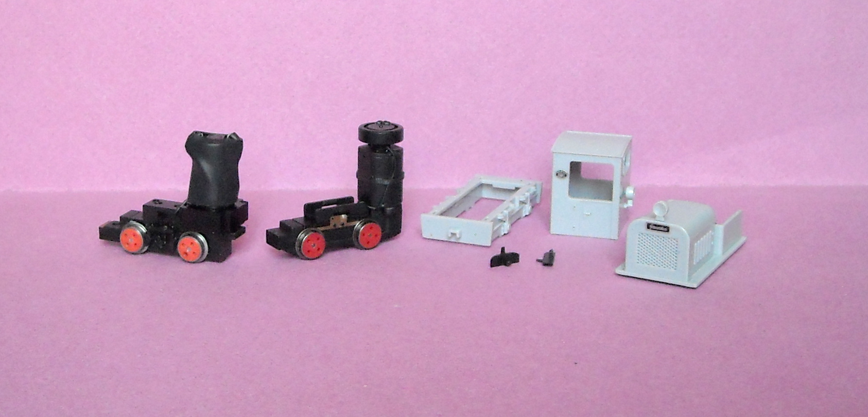

Dominique, en fait c'est le support du moteur Minitrains qui pose problème avec son système d'encliquetage qui provoque une légère surélévation lorsqu'on le rajoute. Il faut rogner un peu partout pour l'encastrer. Lorsque ce support sera disponible je ne doute pas un instant que la débrouillardise des forumistes pour se procurer les motorisations fera des ravages. :rod_siflet
Les moteurs Egger-CH se montent sans aucun problème car le système de fixation par vis est identique a l'original, mais le prix ....!
Sur le cliché, a gauche le Suisse et a droite l'Allemand.

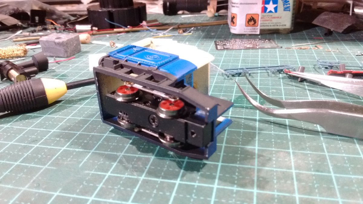

hello,

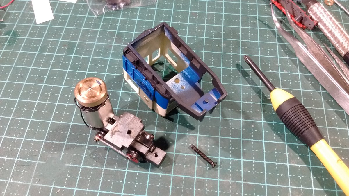

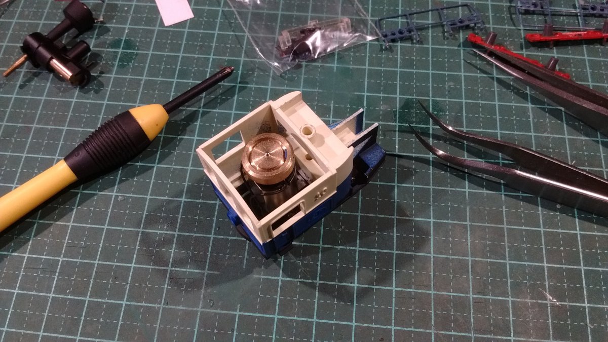

comme dit plus haut, j'ai donc essayé de monter un châssis Minitrains 1ere génération dans une caisse de V13:
caisse et châssis avec sa vis d'origine...
vissage...
vue de dessus...

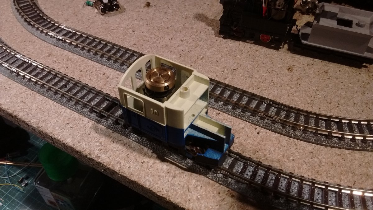

mise en place sur l'ovale de test de 140...
et voila ce que cela donne sous 5v :ipb-251
on voir même les bielles qui tournent dans le châssis :rod_coeur
c'est pas beau la vie E2

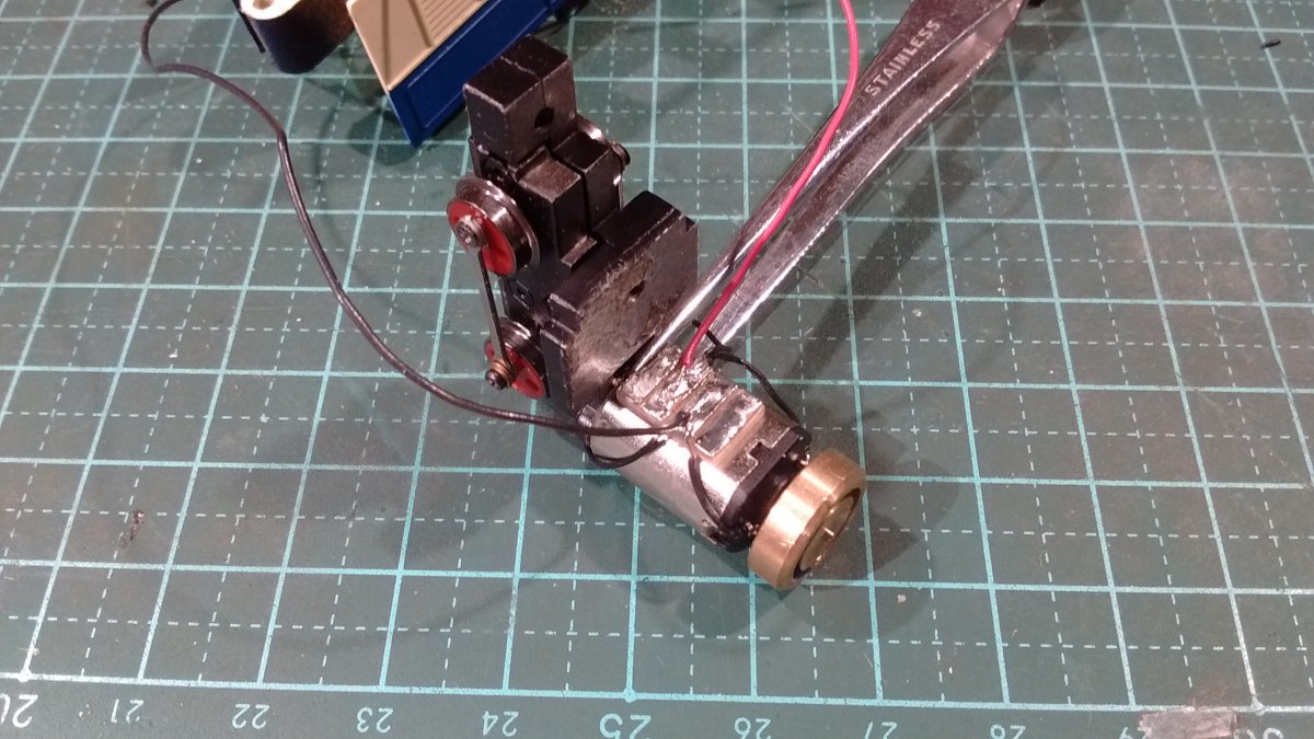

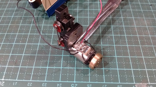

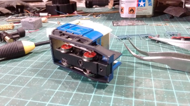

Messagepar augerd » 05 03 2017 à 17:44
montage d'une plaque de CI collée sur le moteur pour un soudage pour un éventuel démontage rapide...
... et installation dans la V13 en remplacement du bloc moteur Jouef 3 pôles, et cela donne cela ;)
sous 5v en analogique, c'est vachement plus doux qu'avant :rod_coeur
Dominique :F5

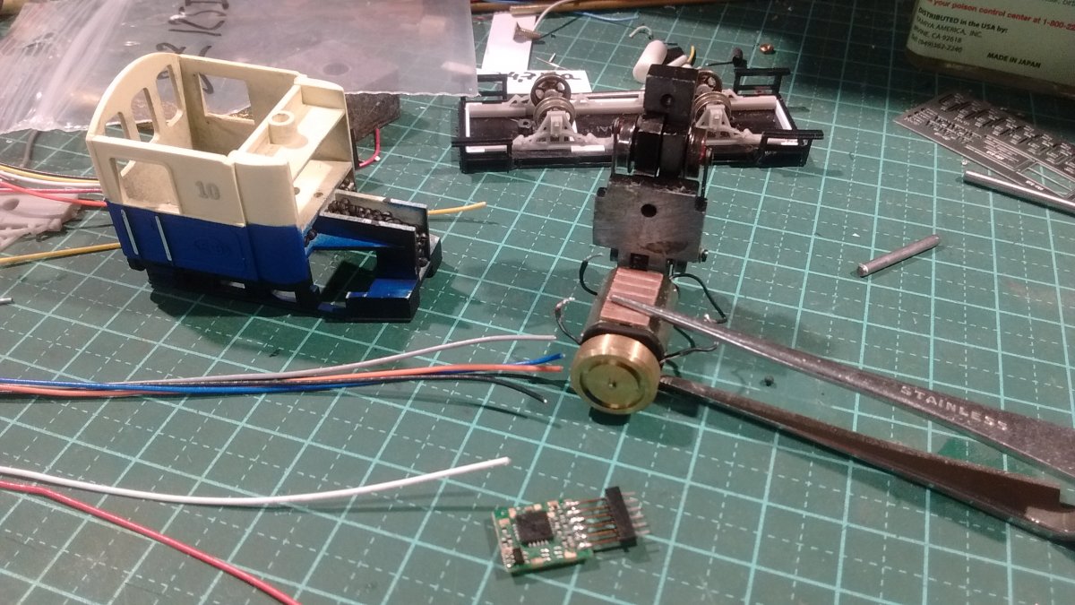

Messagepar augerd » 08 03 2017 à 00:12
ente plusieurs trucs, j'ai avancé un peu sur le montage d'un décodeur dans la bestiole ...
je voudrais plusieurs choses:
- pas trop gros, pas chère et fiable >>> résolu, un DZ126 #B6
- qu'il ne se voit pas >>> donc ni derrière les vitres, ni devant dans la cabine >>> reste derrière le moteur mais déjà pris par la plaque de CI ou dans la zone articulée...
- facilement accessible et démontable >>> donc pas dans la remorque sinon bonjour le paquet de fils :F9
j'ai trouvé ou, mais ça va être assez sportif à monter :mrgreen:
2 autres choses vite faites:
- j'ai viré la plaque de CI avec 4 bande, très épaisse, très moche, bref, ça me plaisait pas, et remplacer par une ultra fine gravé à la main pour 6 fils: 2 moteur + 2 prises de courant + 2 pour l'éclairage du fanal avant ;)
- après plusieurs démontages et remontages des essieux dans le bogie de la remorque, ceux ci se baladaient de plus en plus, et comment dire, ça me gonflait C7
bref, un p'tit coup de foret de 1.8mm, un pivot laiton (j'ai enfin récupérer mon stock #B6 ) re soudure des fils de liaisons (historie d'etre sur qu'ils se barrent pas eux non plus) et hop, remorque sur roulement :ipb-251 pas de photo hélas ...
Dominique :F5
