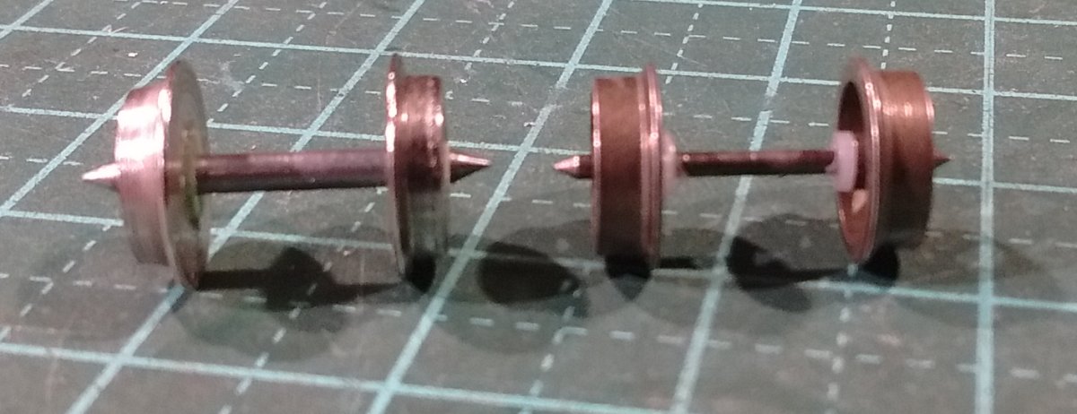

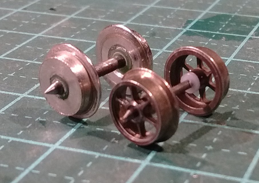

reçu les essieux RB Model #B6
cote-cote avec un essieu EB !
:rod_coeur c'est super fin, entre autre les rayons E2
Dominique, qui attend pour demain les impressions de Sculpteo ;)

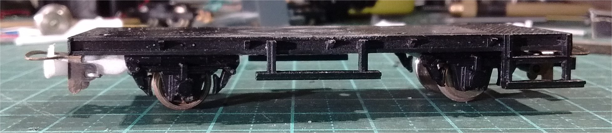

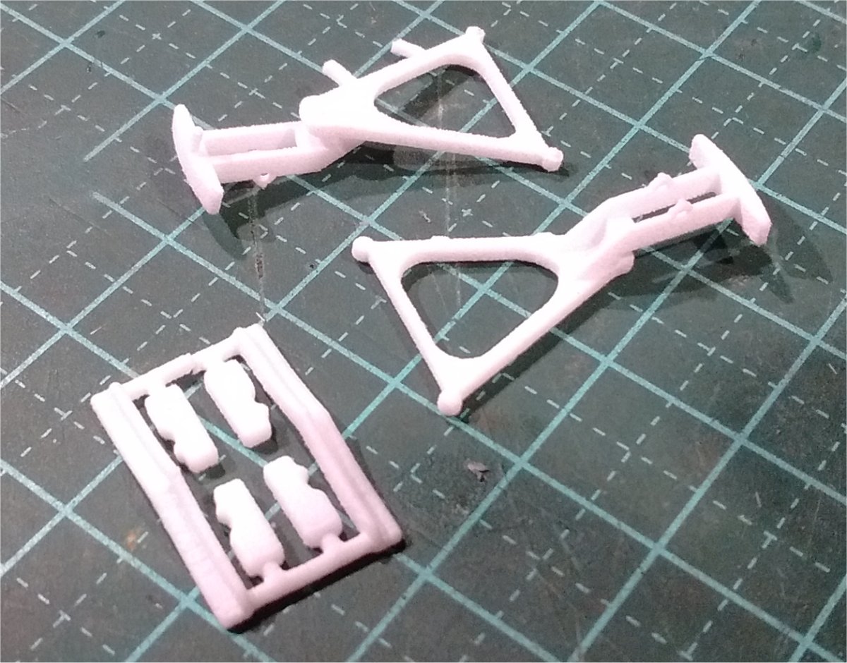

Messagepar augerd » 14 01 2017 à 17:29
livraison Sculpteo ce midi...
... et aile de mouette simplement posée sous le châssis !
bon, photos faites avec un smartphone :rod_siflet
Dominique ;)

Les roues RB Models sont très belles en Hom je n'utilise pratiquement plus que celles-ci, on pourrait juste leur reprocher une bande de roulement un peu large #B6

complétement d'accord avec toi ;)
on passe de 11.60 en EB a 12.20 en RB pour la largeur totale de roulement :maitre:
faudra que j'en tienne compte dans les futures boites d'essieu #B5

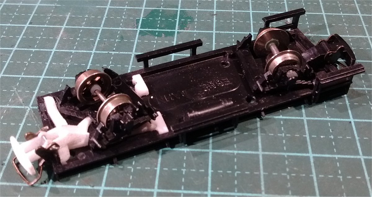

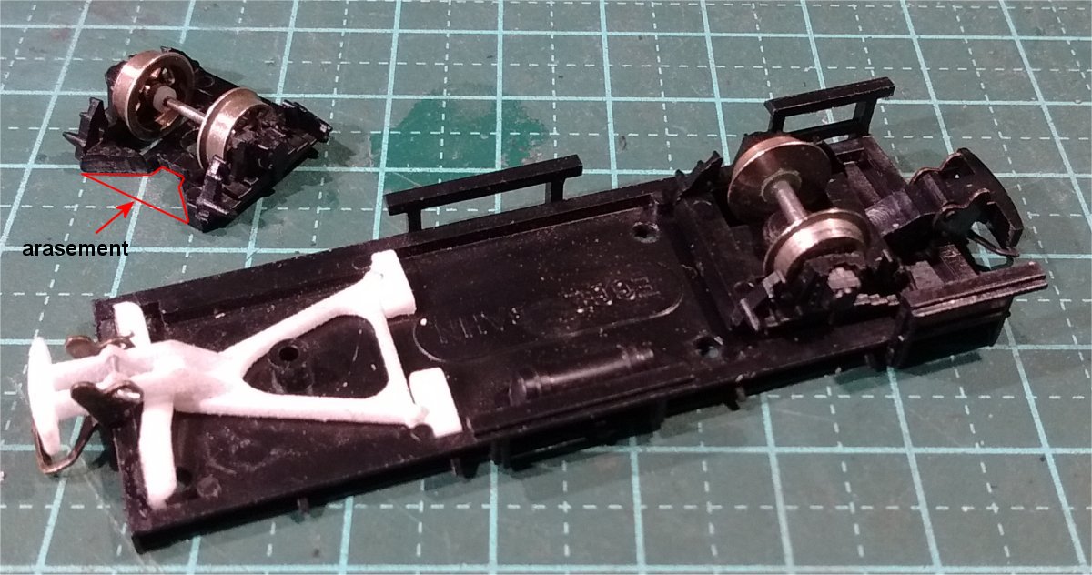

bon, suite du montage:
l'impression en 60µ est correcte, mais ça ne vaut tjr pas l'injection plastique: cela reste toujours granuleux... #B8
collage des cales et d'une aile de mouette, car je veux garder un essieu d'origine pour pouvoir comparer !
j'ai coupé la boucle sur l'ancien bloc pivotant et arasé pour laisser passer l’arrière du nouvel attelage à élongation (en rouge), et virer les 3 téton sur le dessus
mise en place
et remis sur ses roues...
ah oui, la boucle tient en place grace à un p'tit bout de fil de 0.6-0.8mm #B5

Messagepar Patrick ze rabbit Deludin » 14 01 2017 à 20:45
...et alors? ...et alors ???? E3 E3 E3
Pense au lestage... #B6

Messagepar augerd » 15 01 2017 à 01:19
et alors ?? et alors ??? Zorrrro est arrivé, hé hé :mdr2: :rod_mdr2

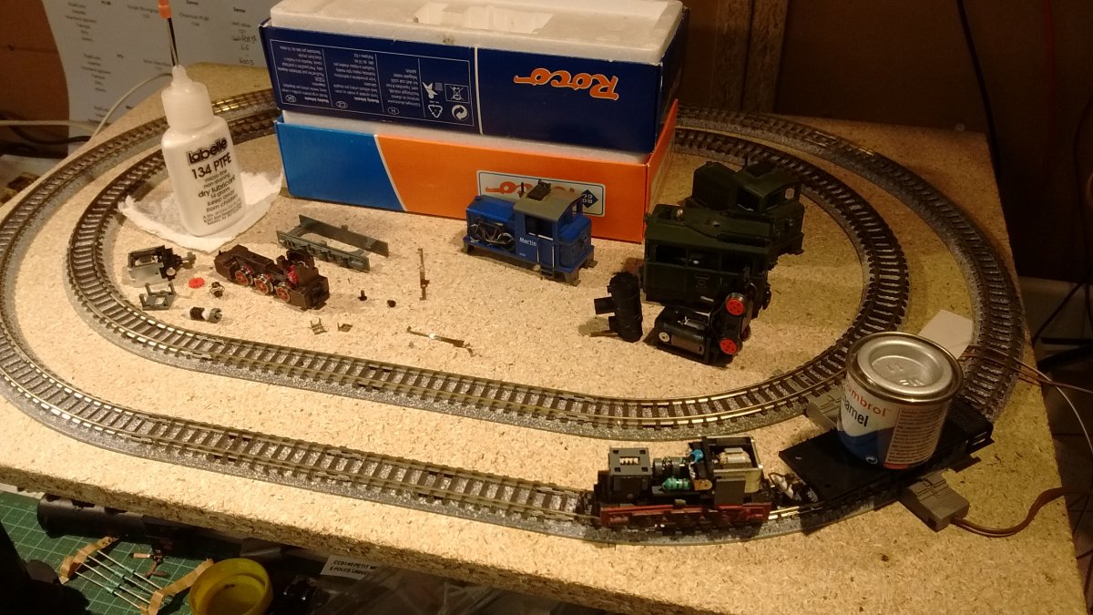

bon essais du châssis sur l'ovale de la mort, avec lest sous forme du classique Humbrol 11, n'ayant pas retrouvé la douille de 5 #B9 ça tourne en plus E2
ce n'est que l'ovale de 140 de rayon, l'autre au centre, c'est l'ovale de la super mort de 103 mm de rayon, mais 19h, ras le bol, je tenterais les extrêmes un jour jour :rod_siflet
le tracteur est un Roco, pas de risque bien que je l'ai pas encore amélioré avec 3 essieux capteurs... c'est sa caisse verte derrière l'Ardent Élias, l'autre caisse bleue "Martin" a son châssis en vrac a gauche, le bloc de prises de courant en cours de modif ;)
Dominique :F5

Bien examiné tes roues, Dominique, juste 2 questions.
-Est-ce que les isolants qui font saillie vers l'intérieur ne risquent pas de géner ultérieurement ?
-Est-ce que la largeur de la bande de roulement ne risque pas de créer un court-jus par exemple en sortie d'aiguille juste aprés le coeur où les 2 polarités de tutoient a 1mm prés ???
Que donnent tes essais avant l'arrivée du froid et des coupures de courant ? H6

Messagepar Beyer-Garrat » 16 01 2017 à 07:45
Pas de soucis nous utilisons ces roues depuis plusieurs années, pour certains d'entre nous ,nous n'avons jamais eu de problème de CC Abran. La largeur devient même atout au passage des aiguilles empêchant l'essieu de plonger dans l'ornière
avant la pointe de cœur évitant le tangage des véhicules a ce passage comme on peu le voir sur de trop nombreux réseaux. :maitre:

Messagepar augerd » 16 01 2017 à 21:08
hé bah, JP à répondu avant moi :mrgreen:
j'ai quand même dû araser une partie du dessous de la boite d'essieu pour faciliter le passage de la pointe car ça forçait pas mal en essayant de rentrer l'essieu, et vu le petit diamètre de l'axe (1mm) j'avais un peu peur de plier qlq chose #B7
plutôt que de réinventer ce qui existe, je vais voir avec Gilles pour "détourner" ses boites d'essieux... elles doivent être largement plus fine que celles d'origine, voir plus réaliste, et étant donné que pour l'EB ce n'est pas la reproduction exacte d'une voiture ayant existé, pas de soucis de "compteurs de rivets" :mdr2: :rod_mdr2
