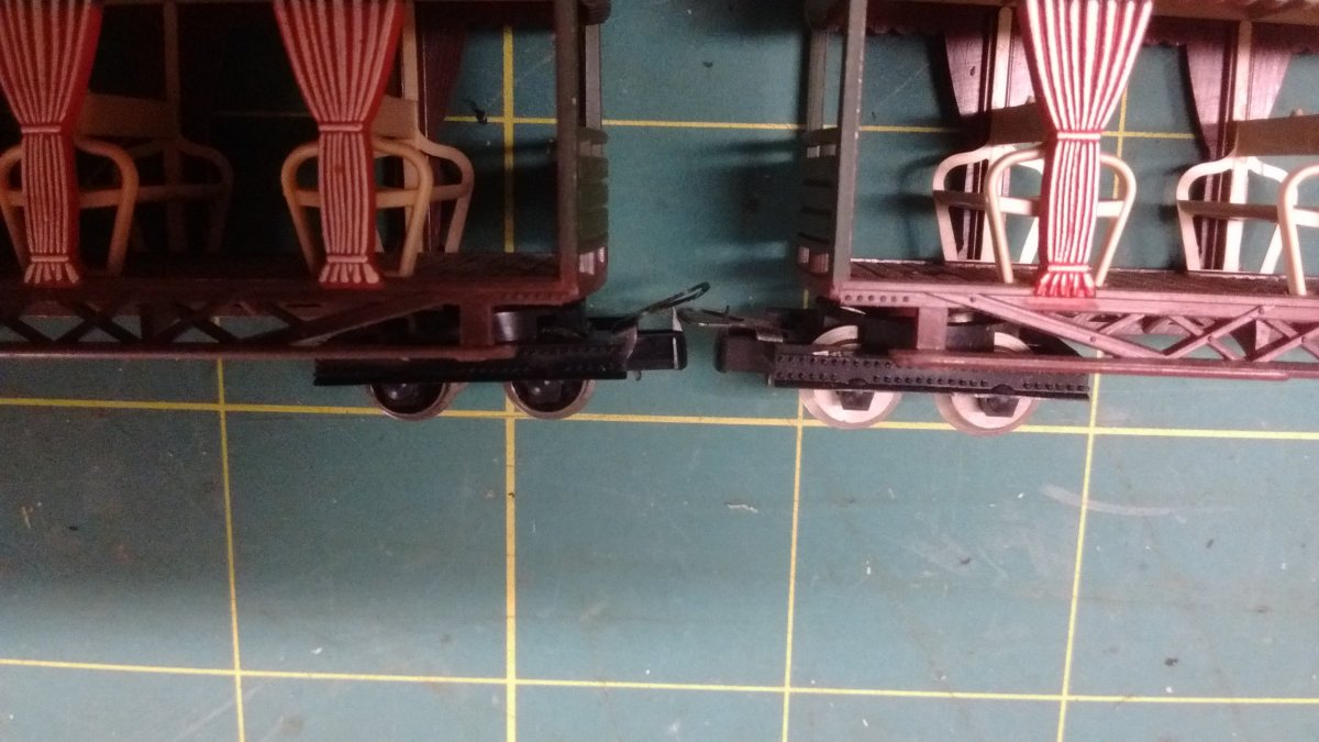

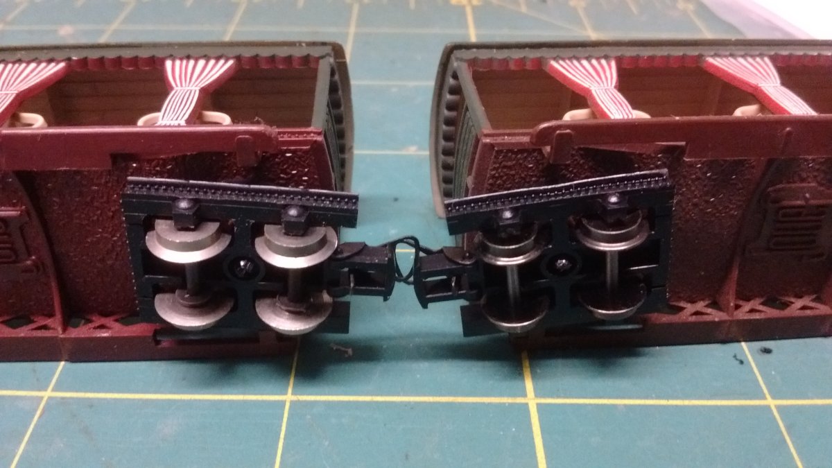

donc après léger reperçage, montage dans les bogies Jouef, et voila ce que cela donne ...
très content du changement de look :mrgreen:
faudra simplement trouvé ces foutues 3610 pour monter les autre bogies :rod_siflet
encore merci à toi Patrice E2
