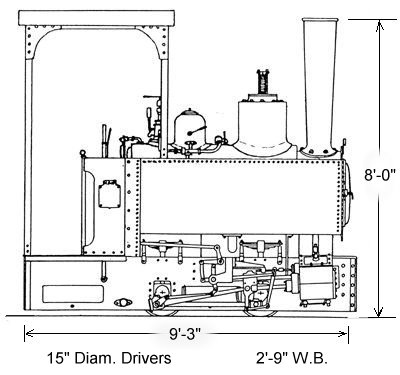

j'ai retrouvé ça dans les entrailles de mon DD:
doc...
decauville type 1 3,5t.jpg (92.24 Kio) Vu 4695 fois
plan decauville plan type 1 3T.jpg (27.58 Kio) Vu 4695 fois

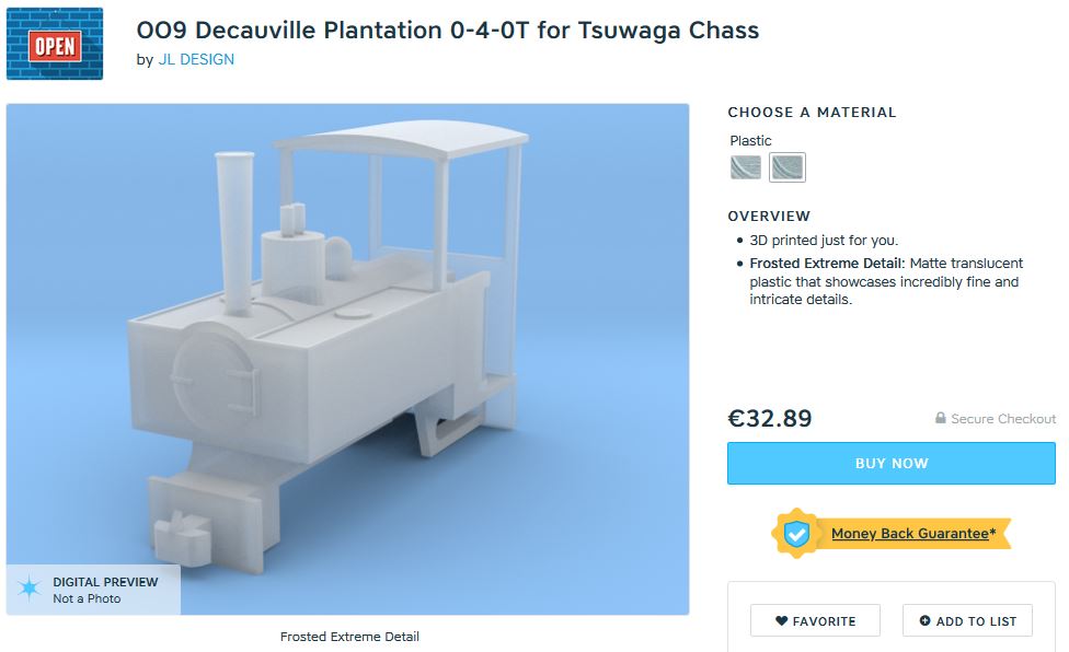

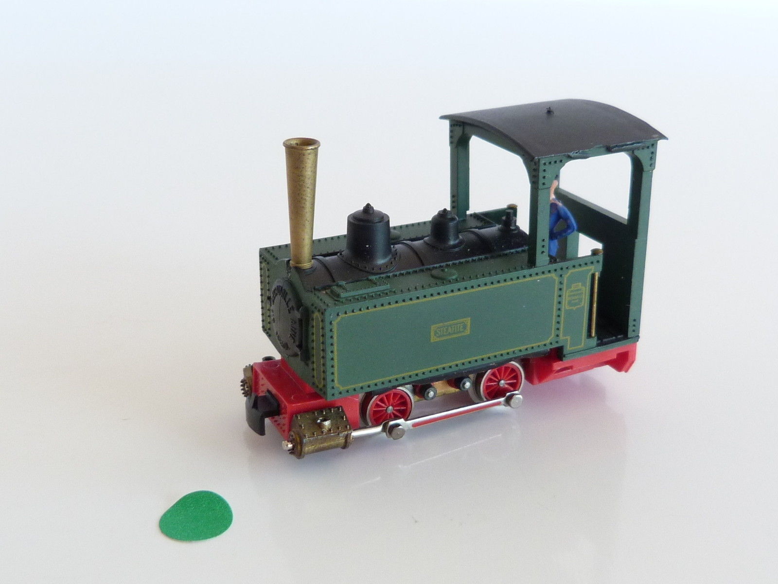

ah j'ai retrouvé la caisse pouvant (peut être) monté sur le châssis :F9
mais étant donné mes expérience récentes d'impression 3D avec Shapeways, pour 33€, je passe mon tour :E1
Dominique :prrrt:

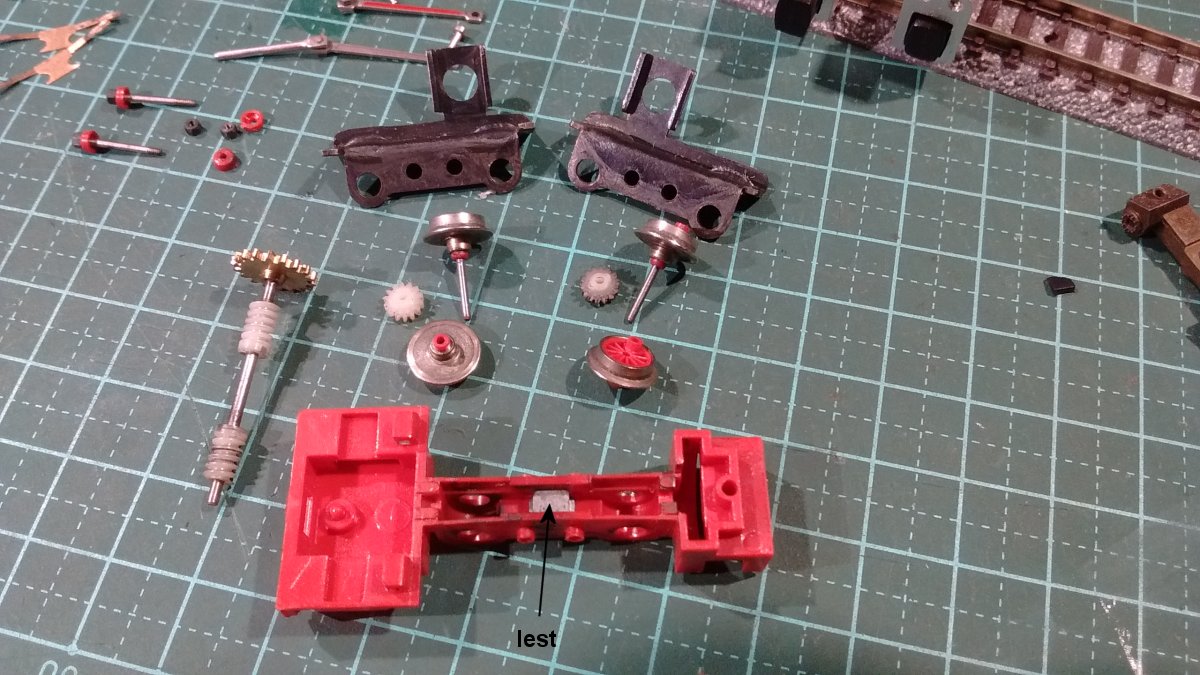

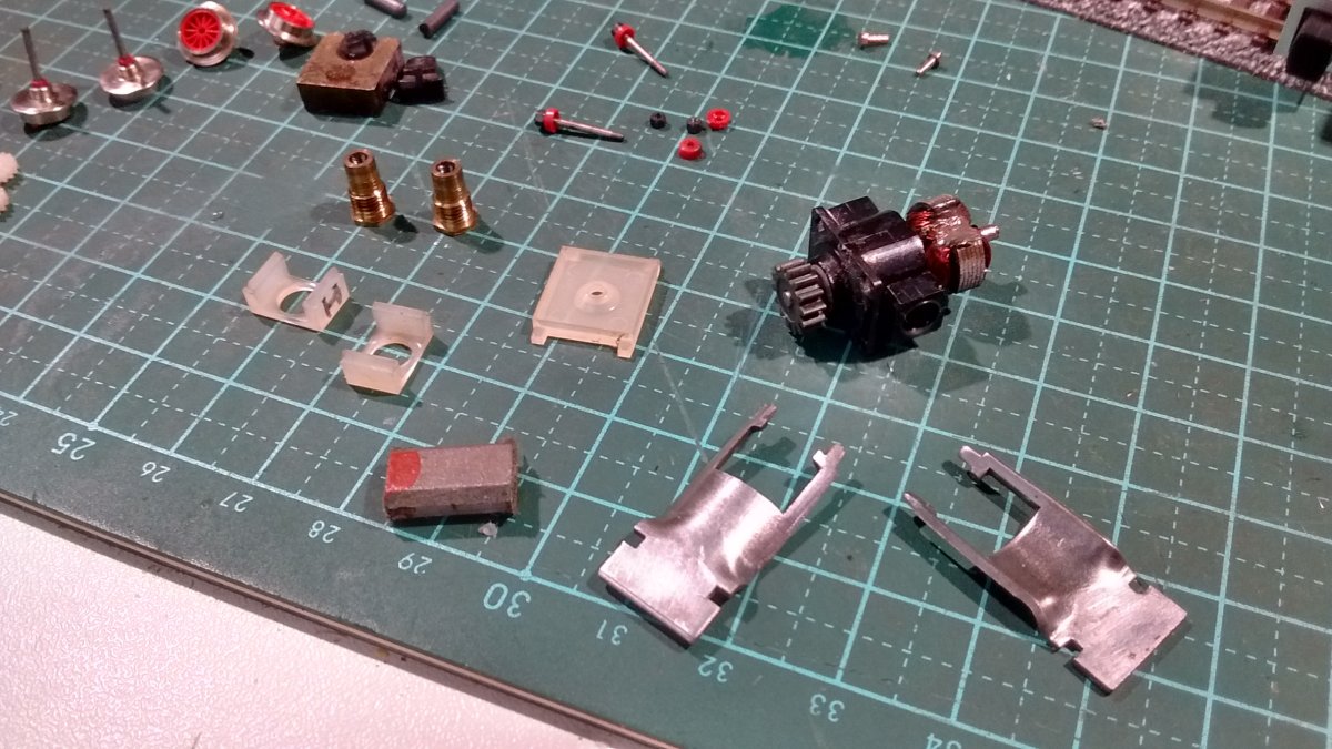

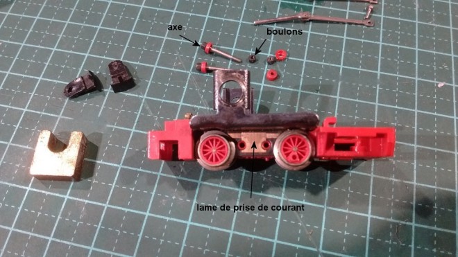

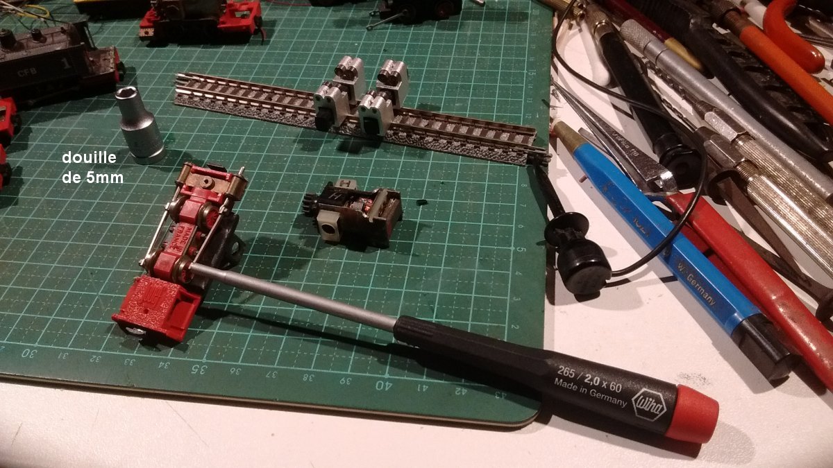

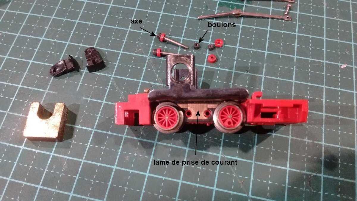

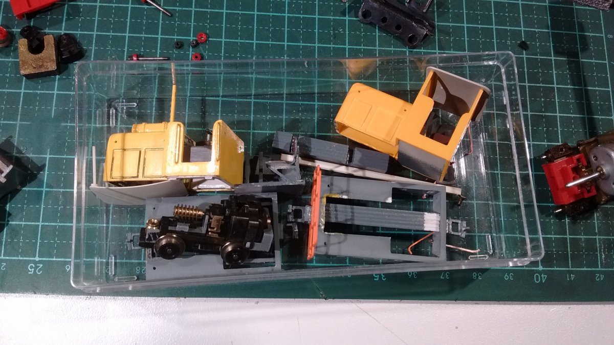

sinon, j'ai avancé sur le châssis...

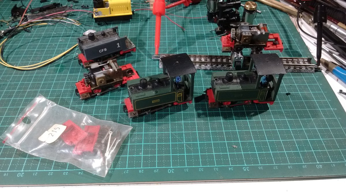

déjà, pour savoir ce que j'avais, je suis parti fouillé dans mes cartons au grenier, et j'ai redescendu mon stock de V10 !
sur le banc, celle que j'ai rode, devant, 2 machines complètes, et à gauche, un sachet de pièces diverses (lest, bielles, bloc cylindres, etc...) puis au-dessus un autre châssis complet et enfin une machine bidouillée... y'a aussi qlq part une "Pechot-Bourdon" (2 V cul à cul avec cabine home made) pas retrouvée #A8

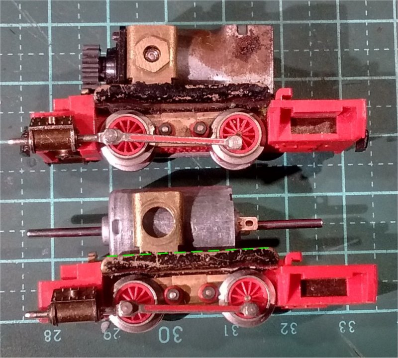

le démontage:
1 - retrait du moteur avec une douille de 5mm
2- retrait des embiellages avec une douille de 2mm
3 - dévissage des boulons avec la même douille de 2mm
4 - retrait des 2 axes entre les roues
5 - extraction des roues: pour moi avec l'aide d'un tournevis plat fin, puis d'une pince faisant levier entre la roue et la pièce de laiton sur laquelle est fixé le moteur
ATTENTION à la lame de prise de courant: elle ne sort pas avant d'extraire les roues !!!
6 - une fois la roue extraite, retiré la lamelle, puis extraire l'autre roue qui vient avec l'axe, en laissant dans le chassis rouge l'axe de la vsf...
7 - et il vous reste cela, avec un mini lest dans le châssis ;)
a suivre après le bain de nettoyage dans le bac...
Dominique :F5

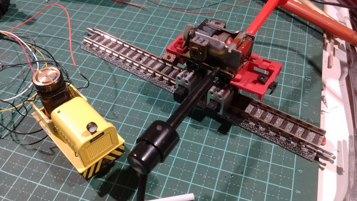

Messagepar augerd » 18 11 2016 à 18:58
mais si, mais si :prrrt:

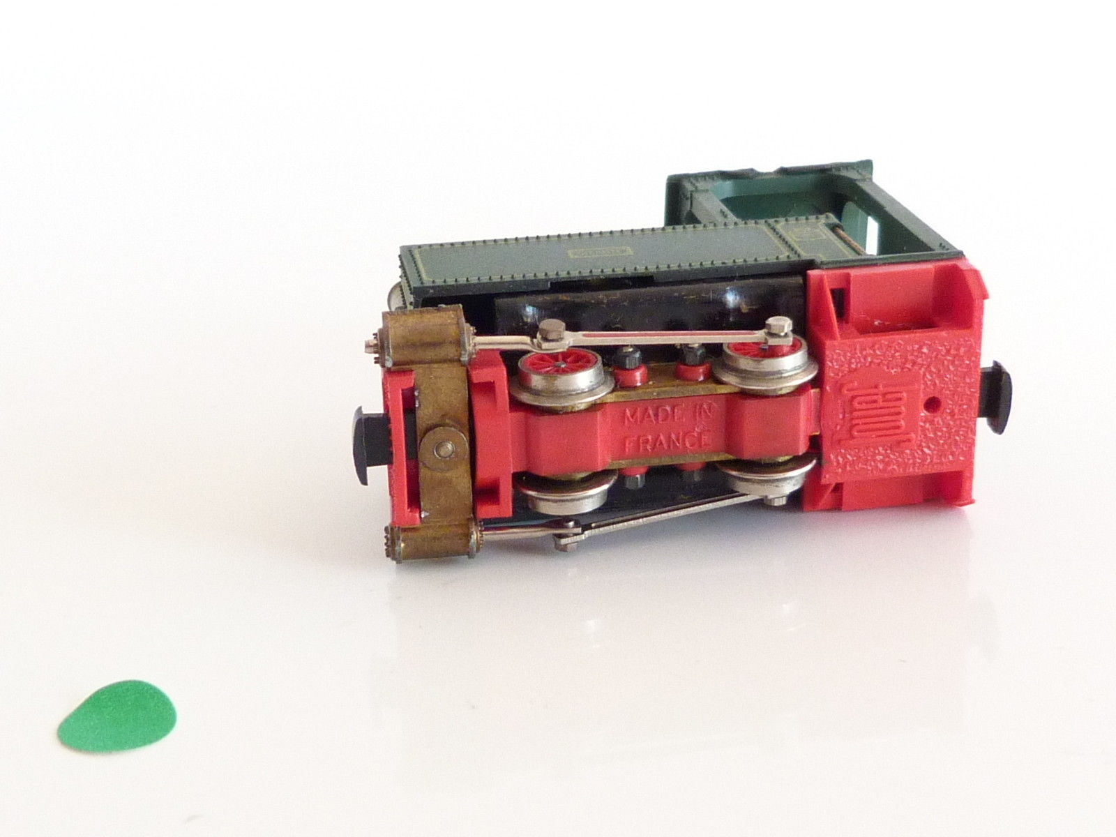

tient, c'est pas beau un moteur propre ??
bon, je vais arrêter l'a, au cas ou quelqu’un veuille une autre photo du châssis à poil :mrgreen:
m'enfin, le moteur tourne bien avec sa rondelle entre les pôles et la flasque blanche !
Dominique :F5

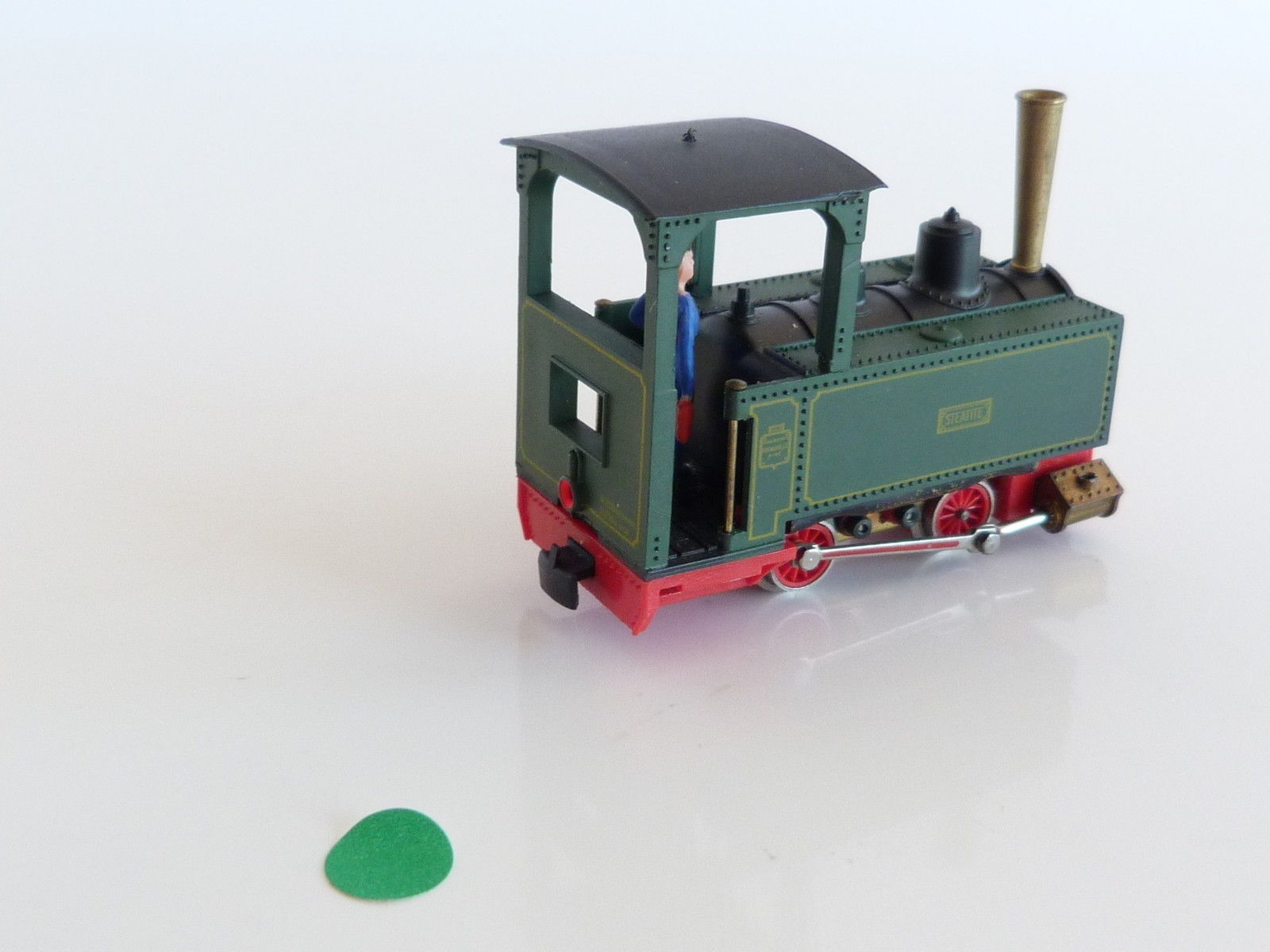

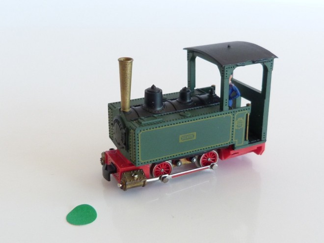

Je viens de rejeter un œil dessus. Comme je ne vois toujours pas comment tu vas couper le circuit :F9 je vais explorer une voie plus radicale C7

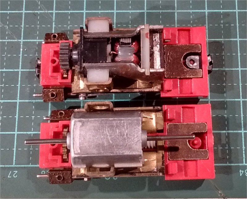

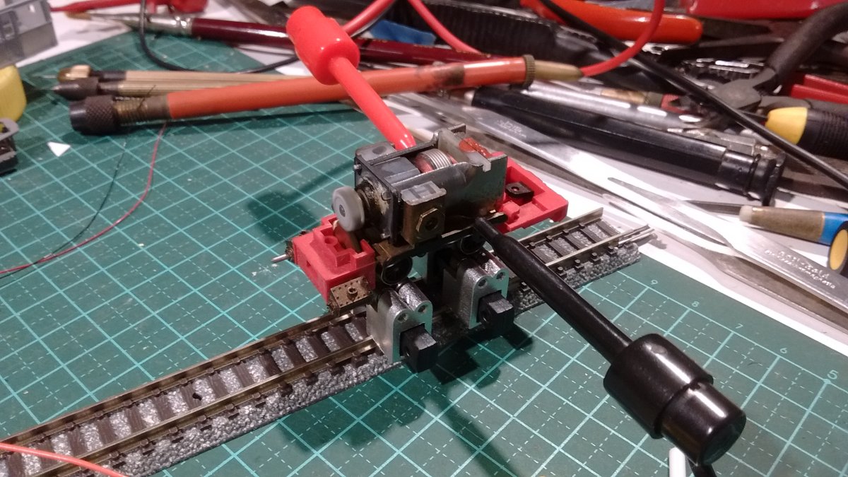

pour finir aujourd'hui, essais d'encombrement moteur Jouef VS autre...
moteur made in China, 2 sorties (en couper une et réduire l'autre) axe de 1.5mm donc une petite bague d'adaptation de chez Nigel, très silencieux (même sous 12V) et surtout, plus court que le Jouef #B6
donc pas mal ce petit moteur chinois ;) petit problème (enfin pour moi) il démarre à 3V en analogique :C6 mais en digital on s'en fout :mdr2:

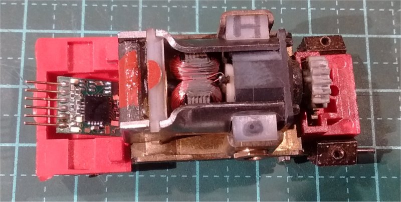

et un dernier truc pour une implantation d'un décodeur si on garde le moteur Jouef:
DZ125IN à la place du lest arrière #B6 et ce n'est pas le plus petit, donc pas de soucis ;) pour la photo, j'ai mis les sorties vers la gauche alors qu'en cas de câblage, elles seront vers la droite...
Dominique :F5

Messagepar augerd » 18 11 2016 à 19:45
Storm a écrit:Je viens de rejeter un œil dessus. Comme je ne vois toujours pas comment tu vas couper le circuit :F9 je vais explorer une voie plus radicale C7
au niveau du trait vert !
laisse moi finir et tu verra ;)
