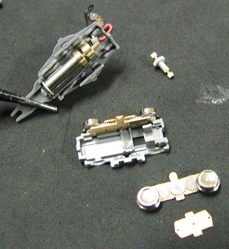

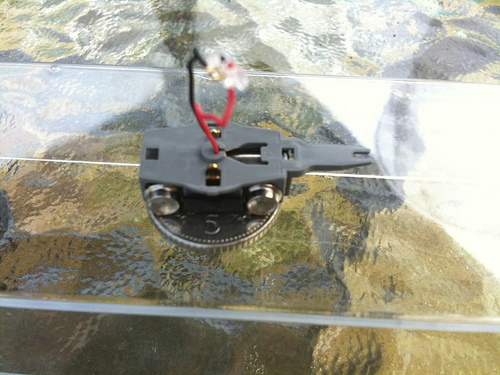

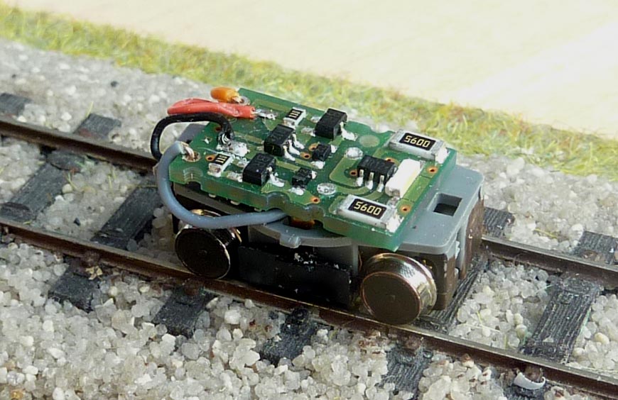

- 1ere idée:
lors de mes recherches, je suis re tombé sur ce fil http://www.passion-metrique.net/forums/viewtopic.php?f=3&t=4869 ;)
Sixtifs y parle entre autre du Portram de Kato et de ses bogies moteur... microscopique :shock:
Kato Portram chassis 01.jpg (113.45 Kio) Vu 7520 fois
mais surtout Gerhard en remet une couche page 4 avec une platine qu’il a monté sur un châssis en précisant "...j'ai installé la petite platine qui réduit la tension sur le moteur. elle a meme un éclairage LED..." :C3
cela pourrait être une piste... si quelqu’un sait d’où vient cette platine ???

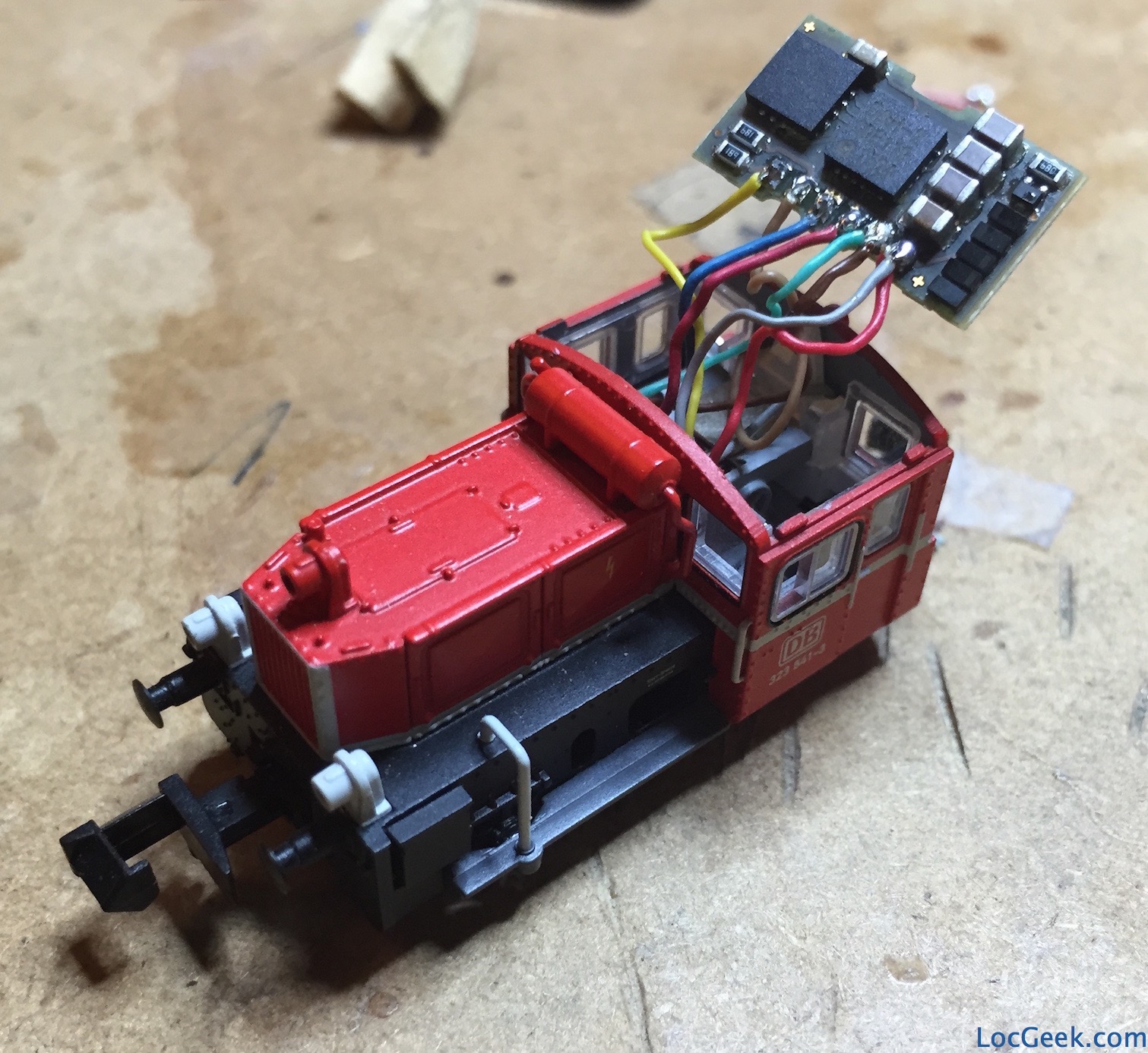

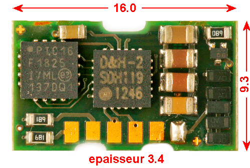

- 2eme idée:
lors de mes pérégrinations su la toile, je suis tombé sur cette page http://www.locgeek.com/fr/2015/03/minitrix-kof-ii-nouveau-decodeur-dh06a/
excellent site d'ailleurs car c'est ici que j'ai découvert les décodeurs D&H #B6
remplacement du décodeur d'origine du Köf Minitrix en N avec son moteur 6v, par un D&H DH06A spécialement conçu pour le moteur 6v 8-) cela semble fonctionner parfaitement...a 23€ le décodeur, ce n'est pas si élevé que cela :^)
DH06A 01.png (270.01 Kio) Vu 7520 fois
et surtout le pdf de ce décodeur... mais uniquement en Allemand !
DH06A.pdf
(213.04 Kio) Téléchargé 325 fois
