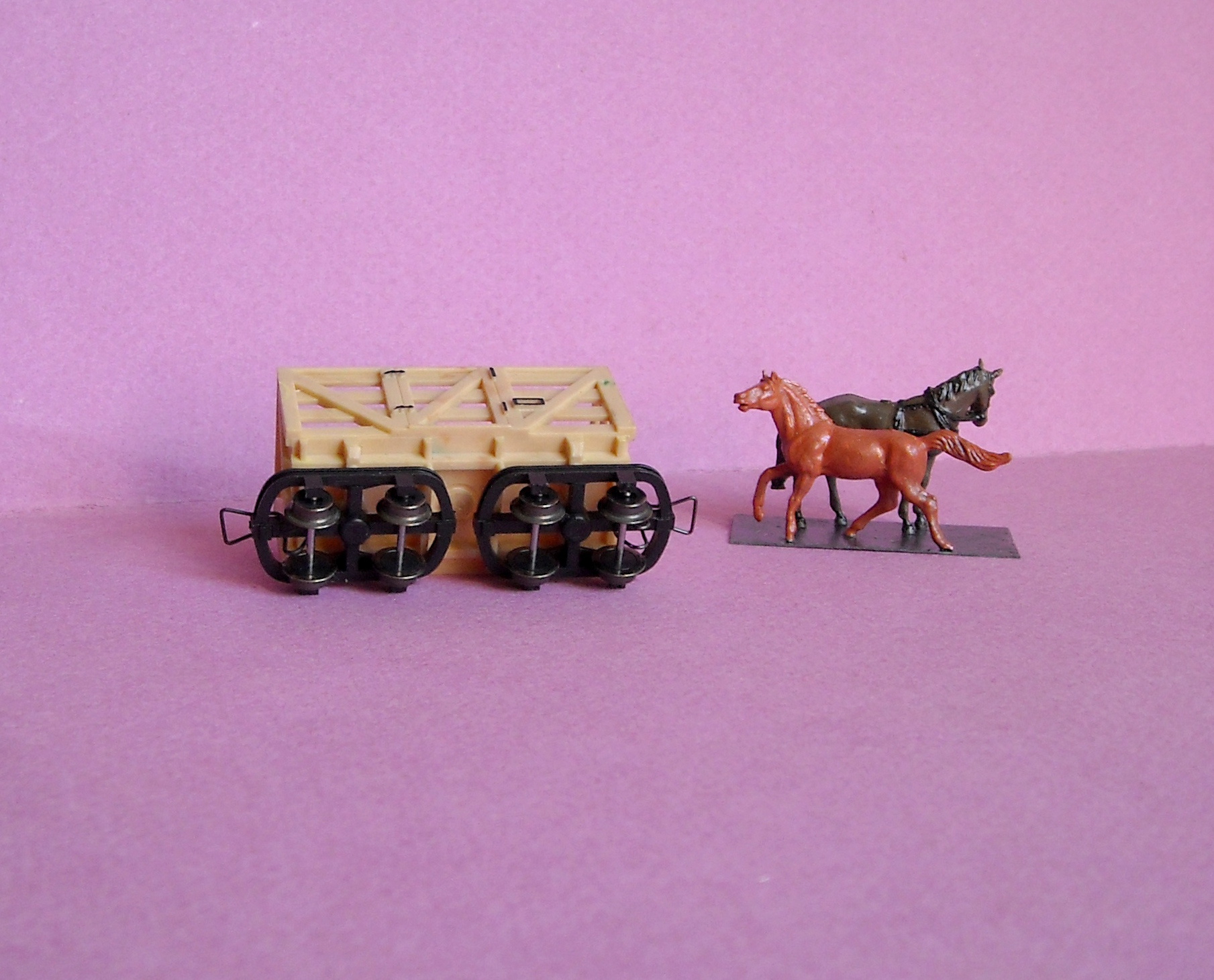

Pour les bogies du tender, niet, j'ai déjà signalé sur ce forum que les axes Minitrains "nageaient" un peu dans leurs logements. Les axes Roco sont supérieurs car ils entrent sans aucune modif dans TOUS les bogies Minitrains ou Egger, ils n'y nagent plus tout en roulant aussi super.

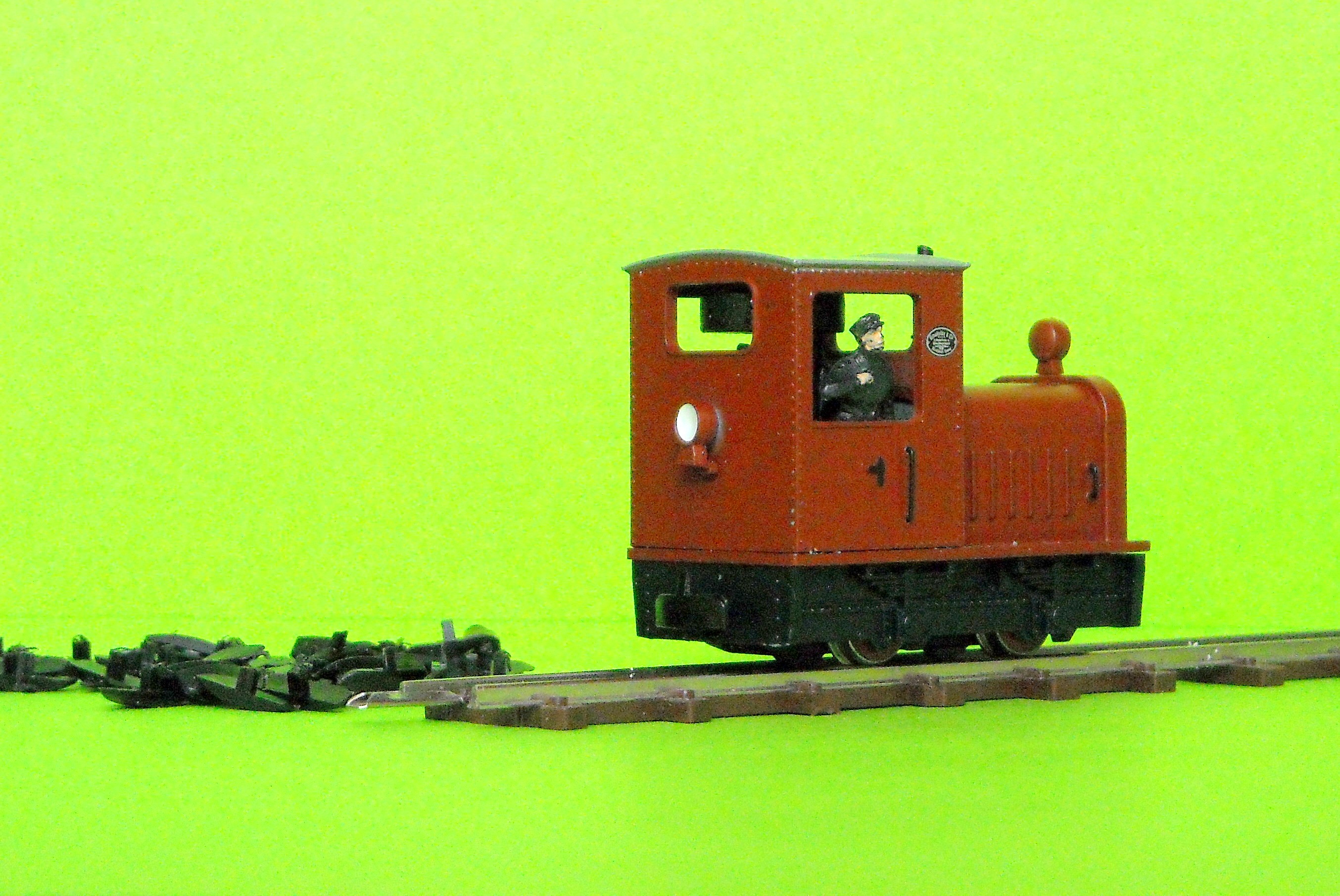

Ah, le Gmeinder Brun ... Il était de cette couleur-là lors de son acquisition, mais lors d'une tentative de vieillissement abusive il s'est installé un méchant mouchetis bien connu de Pelican. Il a donc vu sa caisse décapée et repeinte a l'identique par les soins d'un voisin car je n'ai pas d'aérographe.
Sur le cliché, des essieux Roco dans un bogie Egger ... Tout baigne et passe sans ennui majeur sur les aiguillages de toutes les marques !

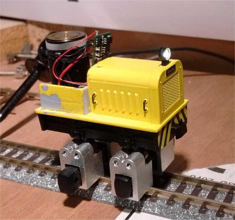

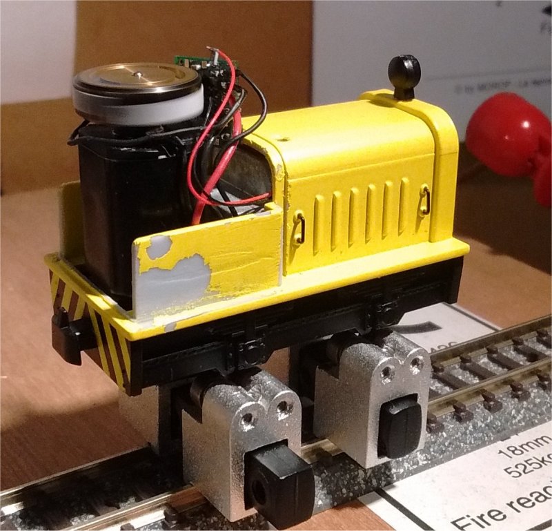

ayant fini la Decauville, j'ai repris le Gmeinder
après d'autres essais en analogique, c'est bien le moteur qui à un "coup dans la gueule" !!
en AR, pas de soucis, mais en avant, une fois sur 2 il grogne mais ne démarre pas H4
j'ai demandé à Rod d'en commandé un chez Minitrains... on peut toujours espérer que celui-ci arrive un jour C7
déjà, pas mal de temps à nettoyer les traces de peinture, nettoyer le lest (trous de vis plein de peinture) etc... et maintenant tout ce monte et démonte sans point dur #B6

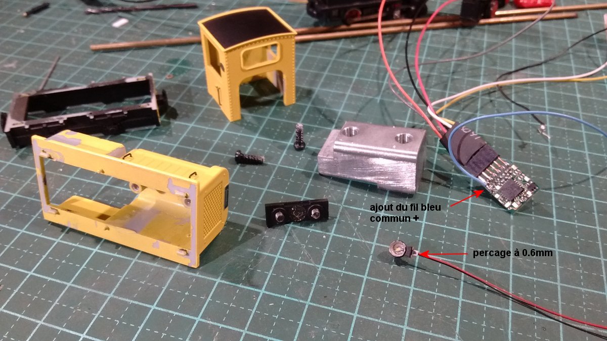

en ayant dégainé le DZ126, je me suis aperçu qu'il y avait très peu de différence avec le DZ125, entre autre ce dernier n'avait pas le fil bleu du commun + très pratique pour brancher les feux... me disant qu'il ne devait pas y avoir de différence fondamentale entre les 2, j'ai soudé un fil bleu sur le 125 au même emplacement... et ça marche :mrgreen:
j'ai ai profité pour extraire le feux avant, le percer à 0.6mm (pré perçage à 0.4mm) un coup de d'Humbrol 11 pour le fond, une led dans la coupelle avec une résistance de 10K, et zou...
j'ai testé des résistances de 1.5K, 4.7K et 15K... c'est cette dernière qui me va le mieux: cela éclaire sans éblouir... surtout que je n'ai toujours pas trouvé avec quel CV ont peut abaisser la luminosité de la led :F9
Dominique :F5

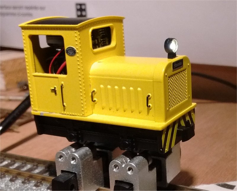

Messagepar augerd » 02 12 2016 à 20:04
et hop l'a...
et avec la cabine...
Dominique :F5
