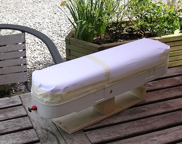

pour peindre des petites pièces, je confectionne un support avec du polystirène et des cure dent plantés dedans !
pour les grosse pièces, c'est des supports en bois maousse costo !!
billard masqué.jpg (125.69 Kio) Vu 5818 fois

pelican a écrit:pour peindre des petites pièces, je confectionne un support avec du polystirène et des cure dent plantés dedans !
Après le Billard masqué ,le concombre masqué ? :rod_mdr2 :rod_mdr2
