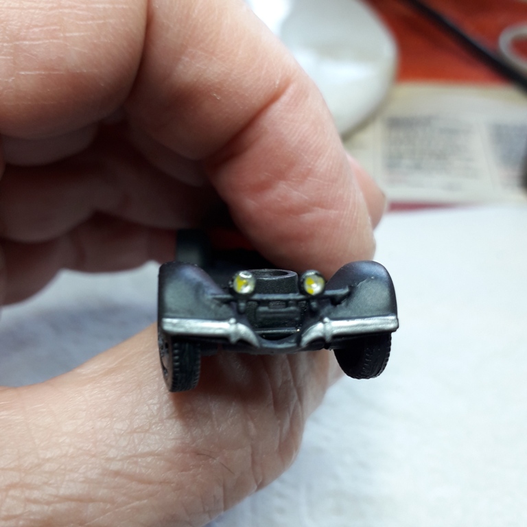

Revenons a nos moutons après avoir discuté du berger :H1

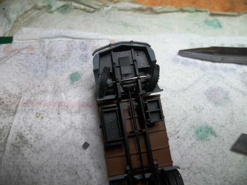

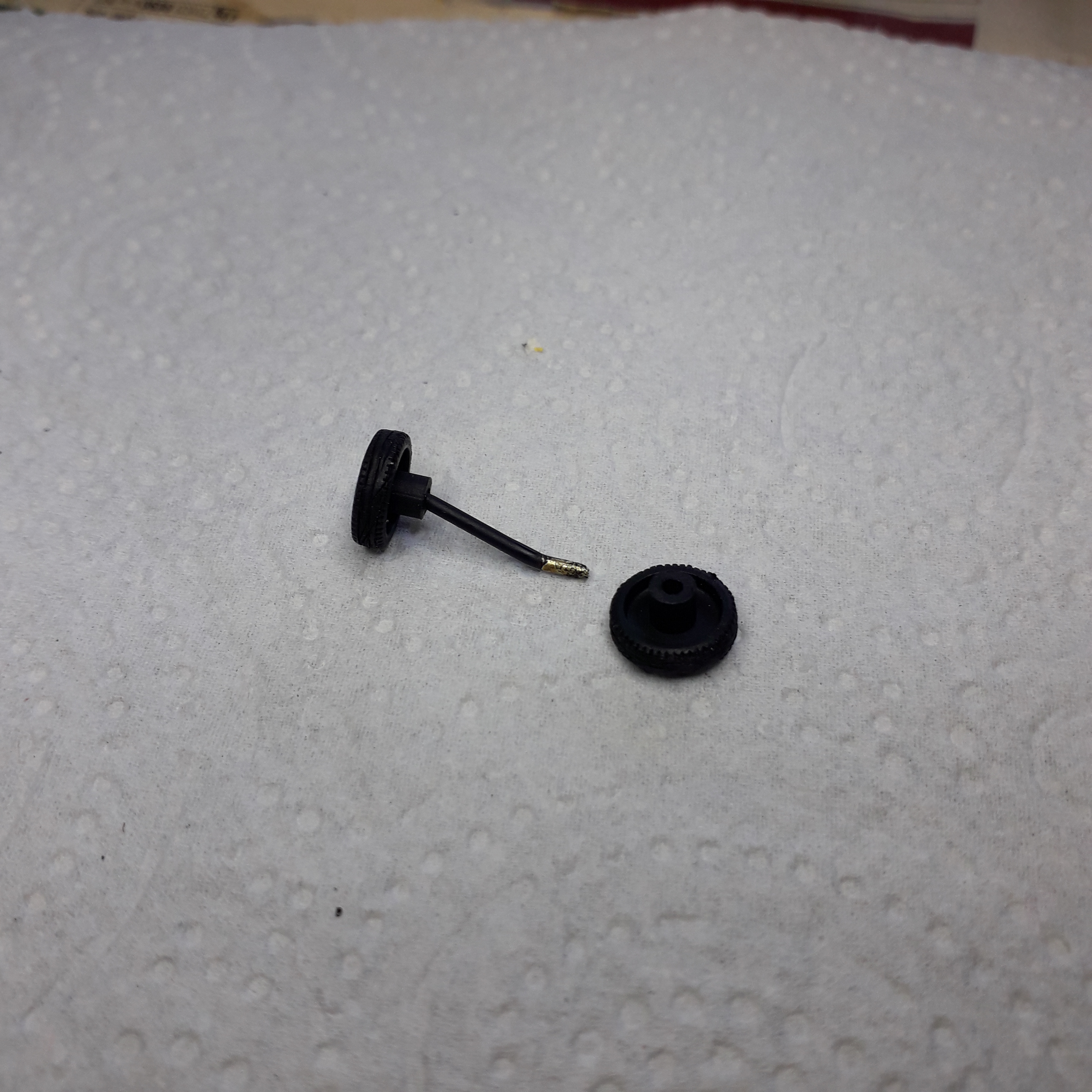

Quelle hérésie (et pan !) de représenter un véhicule sans braquage des roues surtout dans un virage :H2 la solution est en fait assez simple comme je l'avais faite sur le charbonnier REE
Même chose sur le car
La seule différence, j'ai utilisé dans le dernier cas un tube laiton beaucoup plus malléable qui permet d'affiner la position sur le modèle sans démontage.
Les coupeurs de rondelles en quatre ou en huit (si.. si.. j'en connais) me diront oui, mais l'axe de la roue n'est plus dans ce cas dans l'axe de l'essieu ok mais bien malin celui qui s'en apercevra à plus de 20 cm voir
40 ou 50 sur un réseau C7 :maitre:

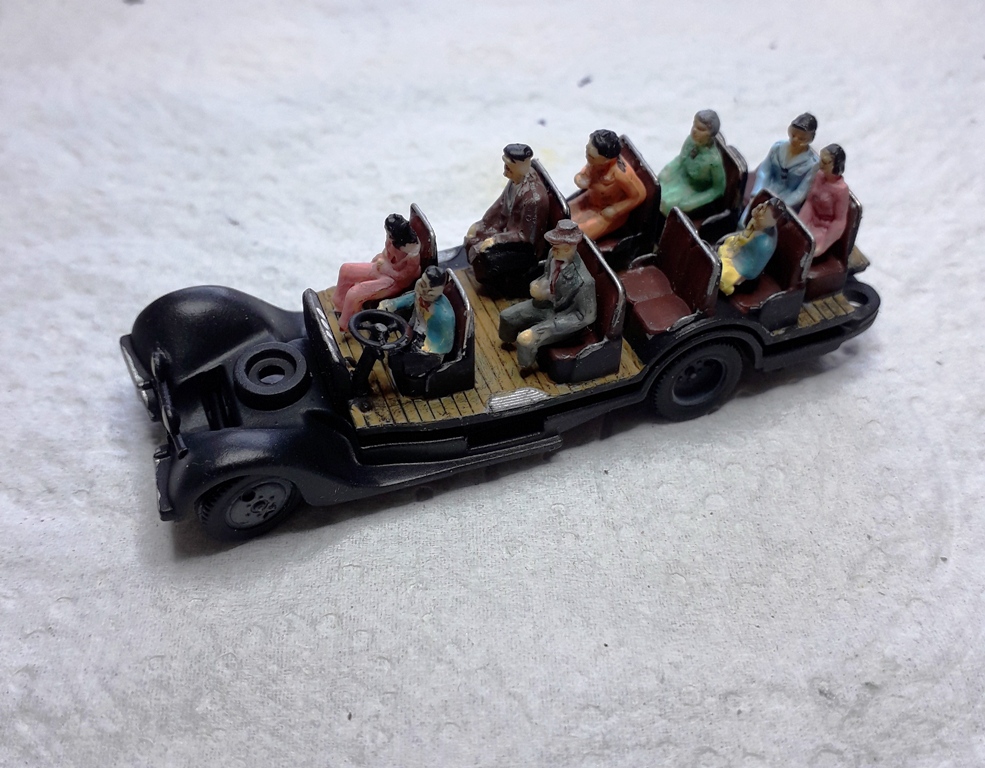

Rien de particulier sur le cahssis creusement des phares à la fraise mis en peinture et réalisation des l'optiques avec de la résine photo sensible.http://www.passion-metrique.net/forums/viewtopic.php?f=6&t=12903
Pas de manque sur le phare gauche simplement le reflet de la lampe loupe
Mise en peinture a l'aéro teinte PA rouille +terre pour obtenir cette teinte indéfinissable des chassis. :B3
Perçage du silencieux pour installation future de la sortie du pot d'échappement qui est pour la petite histoire inversé par rapport au car u23 sauvegardé par le musée Citroën.
Tout le monde en voiture ! :maitre:

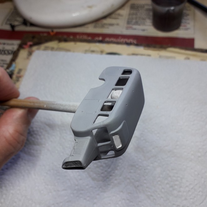

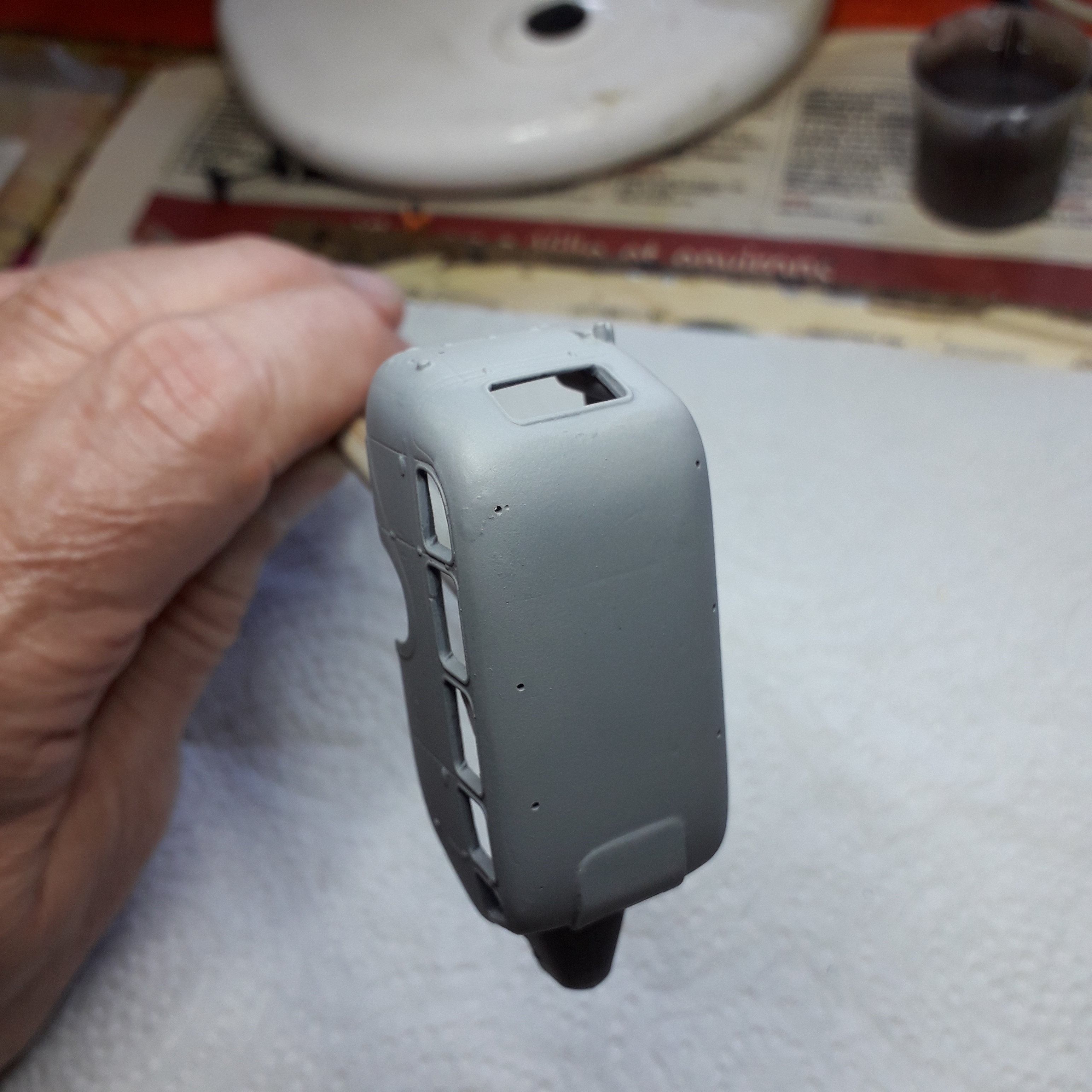

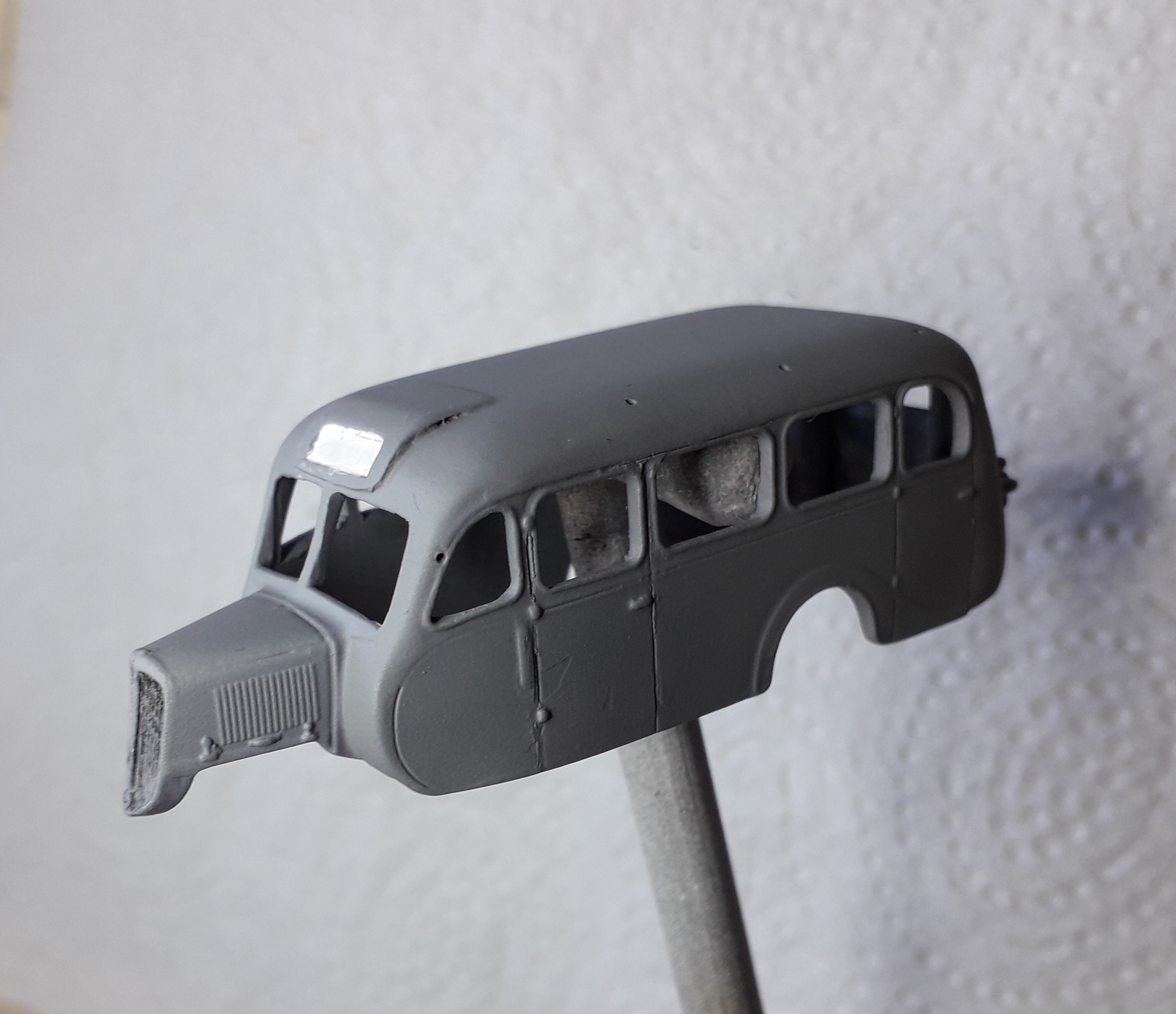

Mise en apprêt de la caisse :

A propos, comme fatalement, il faudra refixer les vitrages...
Un bon produit : HUMBROL CLEARFIX.
https://www.barondurail.com/3137-humbrol-ac5708.html
Le Clearfix Humbrol est un adhésif transparent qui n'endommage pas les plastiques. Il permet de coller proprement les vitres et fenêtres de vos modèles réduits et maquettes. Il permet également de réaliser des phares ou des feux ainsi que des vitres en déposant une goutte de Clearfix qui en séchant deviendra transparente.

Pour ma part colle blanche puisqu'ils ne sont pas encastrés :maitre:

Joli! Juste une petite suggestion. Faute d'encastrer les vitres, peindre (soigneusement) les tranches des fenêtres en noir améliore bien l'aspect.
