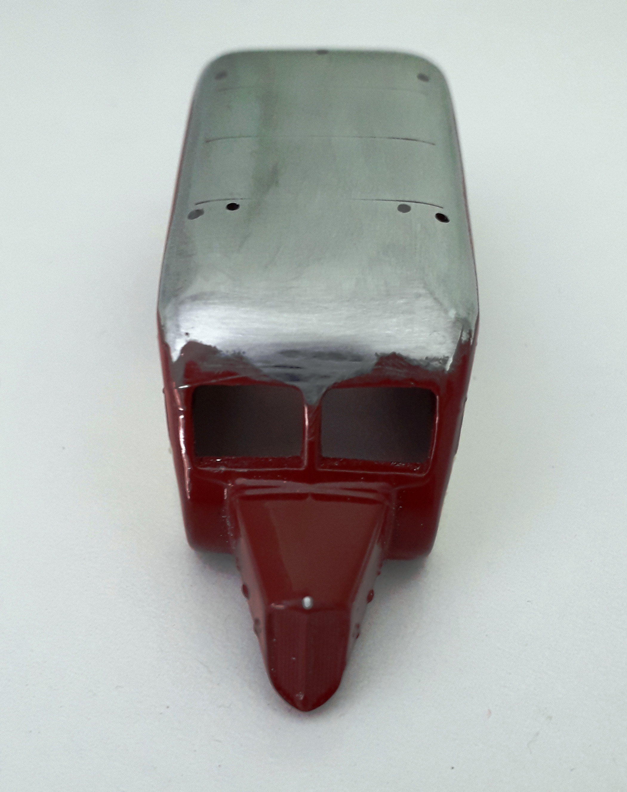

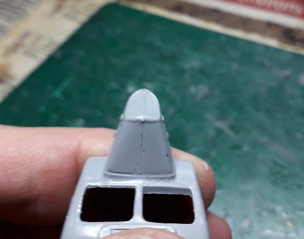

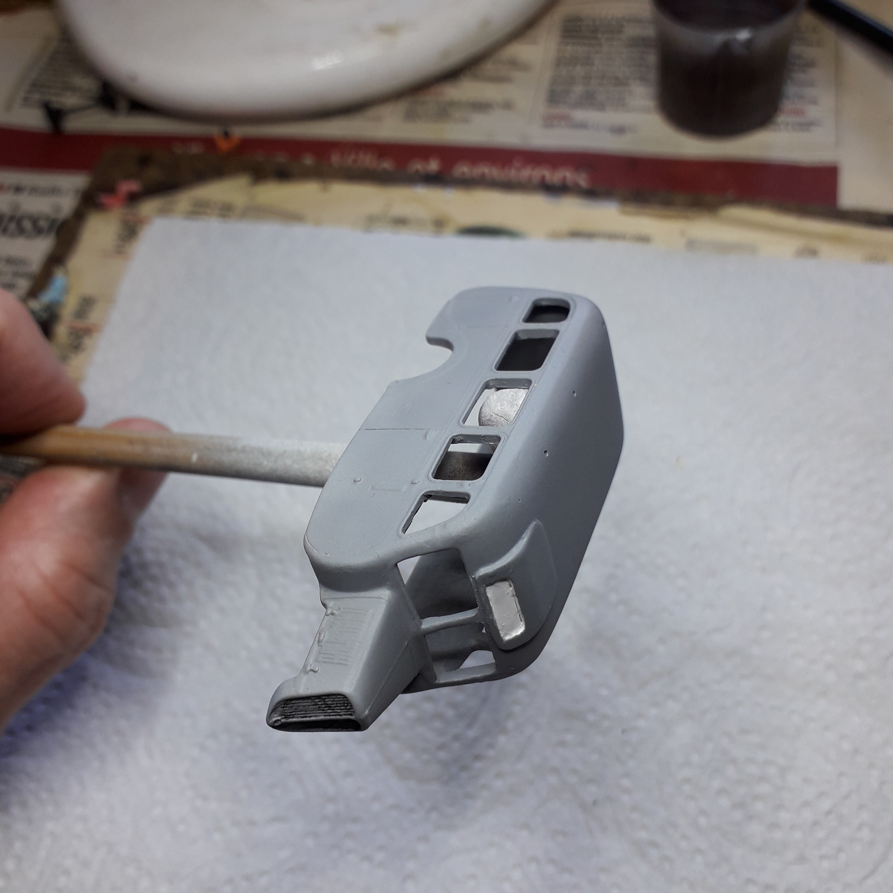

Il faut en fait éliminer l'angle formé par le toit au dessus du montant central qui n'existe pas sur la version réelle.
Un plan de joint apparaissant sur le montant central probablement un artifice du créateur du modèle réduit pour la jonction.
Bref il faut aplanir le tout a la lime pour pouvoir appliquer et coller "le cinéma" (indicateur de destination) réalisé en cp
Les trous de fixations de la galerie d'origine sont ensuite bouchés avec du profilé Slatter's et de la cyano . :maitre:

Messagepar Beyer-Garrat » 15 04 2022 à 23:01

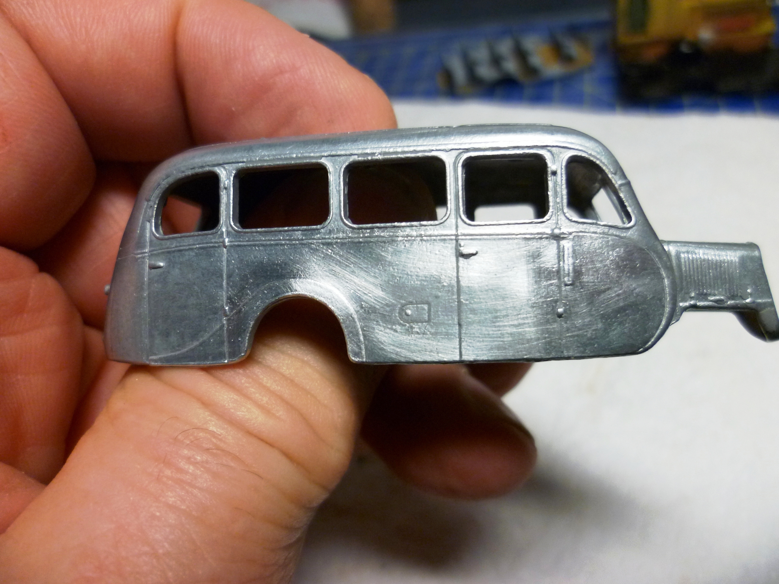

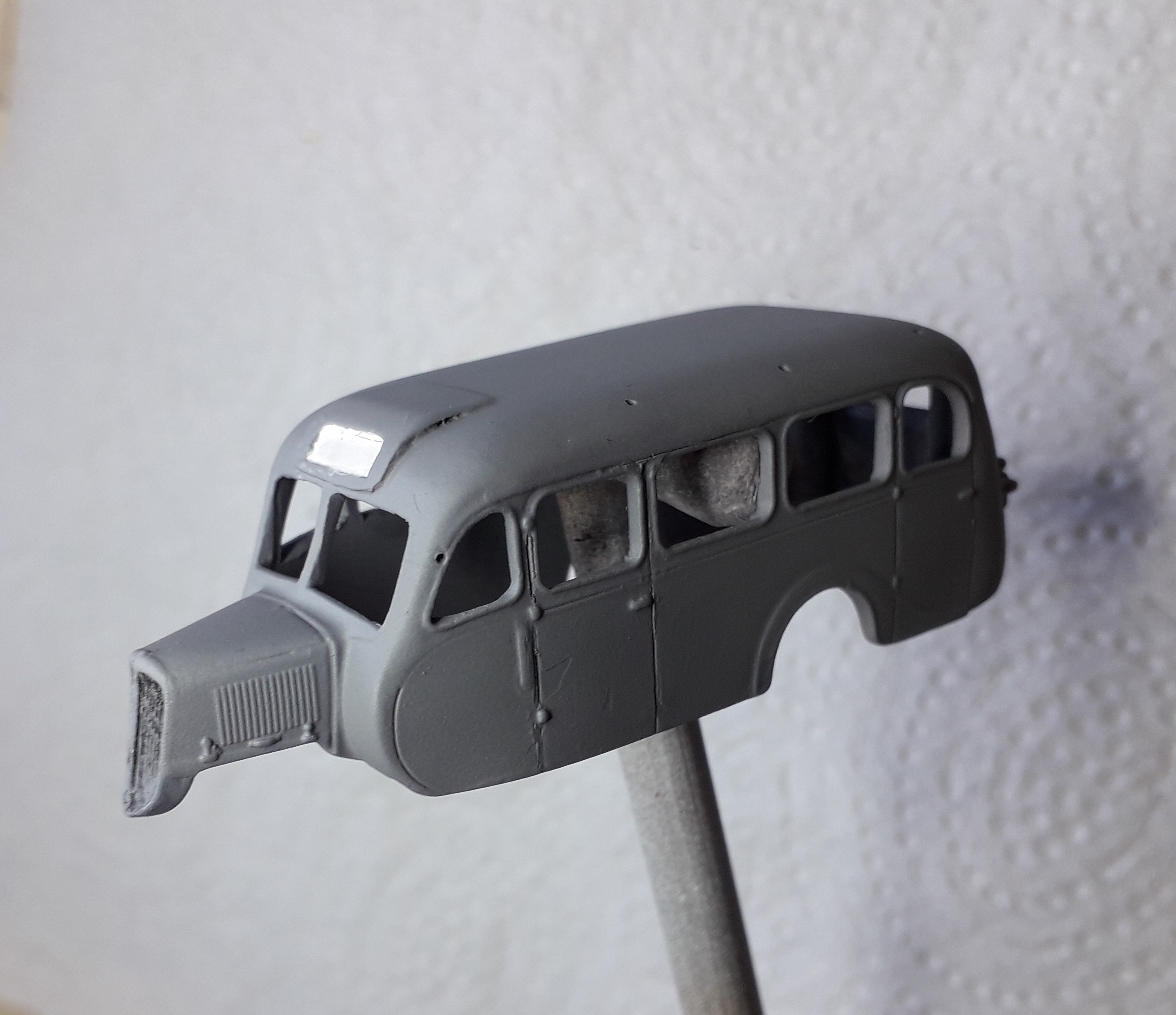

Aprés décapage complet de la caisse un poncage au pinceau fibre permet d'éliminer les résidus de peinture
Photo de la caisse du premier autocar modifié:
Tous les détails sont bien visibles clignotant (au niveau des portières) trappe a essence masi masquer par cette épaisse couche de peinture :H2
Elimination des plans de joints au niveau du montant de pare brise et des hauts de caisse a l'arrière de chaque coté. J'en ai profiter aussi pour amincir les rebords des encadrements de fenêtres
en les limant par l'exterieur .Prévus notamment au niveau du pare-brise pour maintenir par enclipsage les vitrages. Ces rebords défigurent le modèle par leur dimension bien visible sur cette vue :

Messagepar Beyer-Garrat » 17 04 2022 à 07:40
L'affaichage de destination est réalisé dans un morceau de cp mise en forme sur un rond et découpé avant collage .la partie arrière affleurant le plan de toiture .Un nouveau poncage a l'aide d'une cale
permet l'ajustement
Encore un peu de retouche et ce devrait être bon . :maitre:

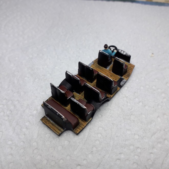

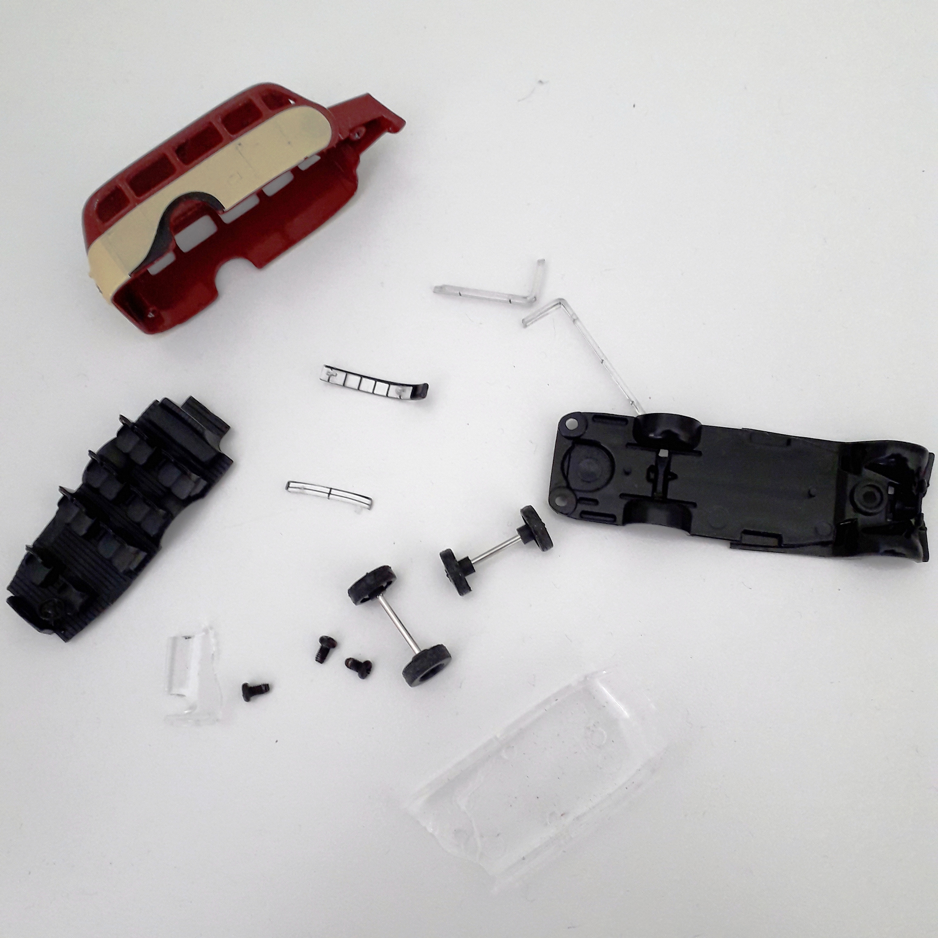

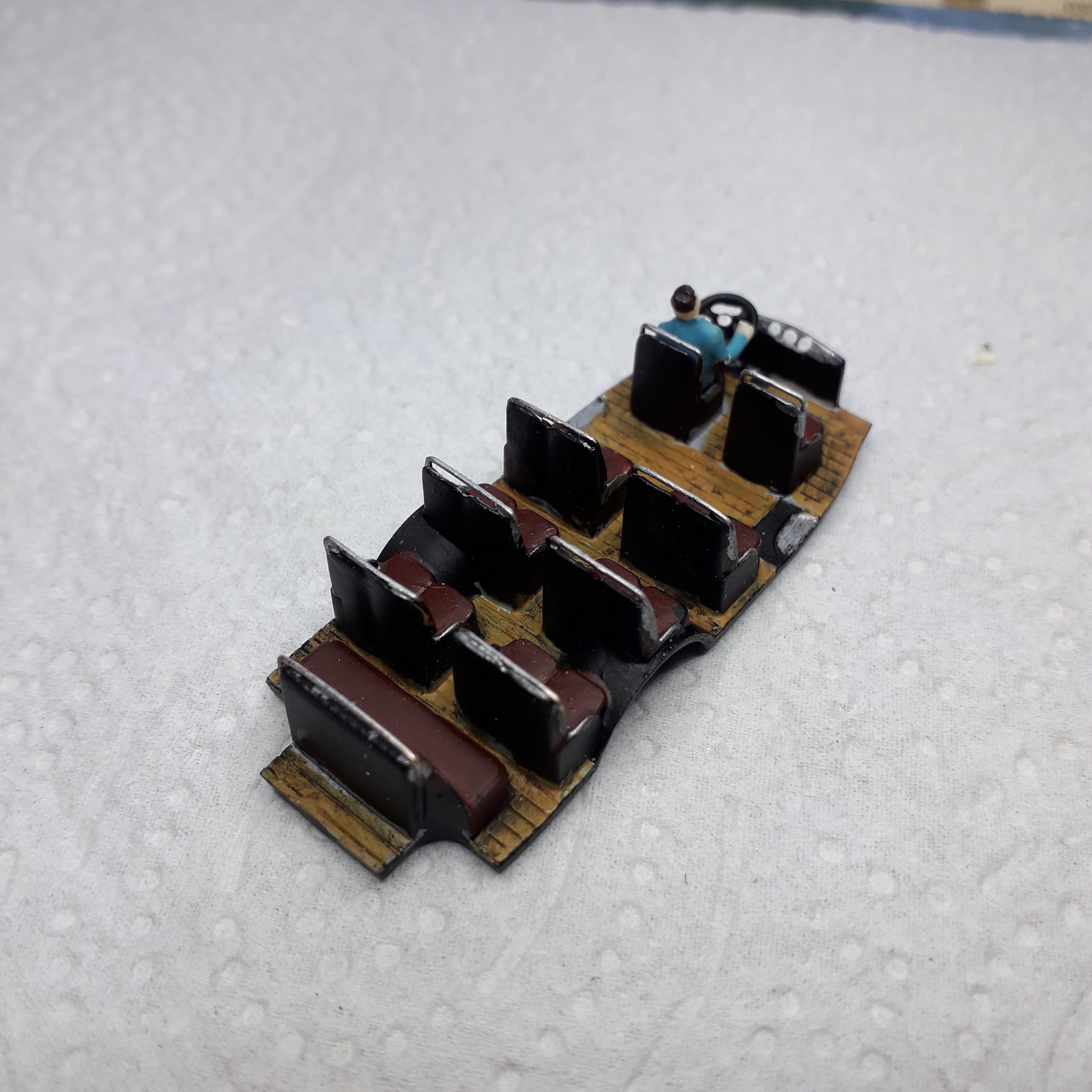

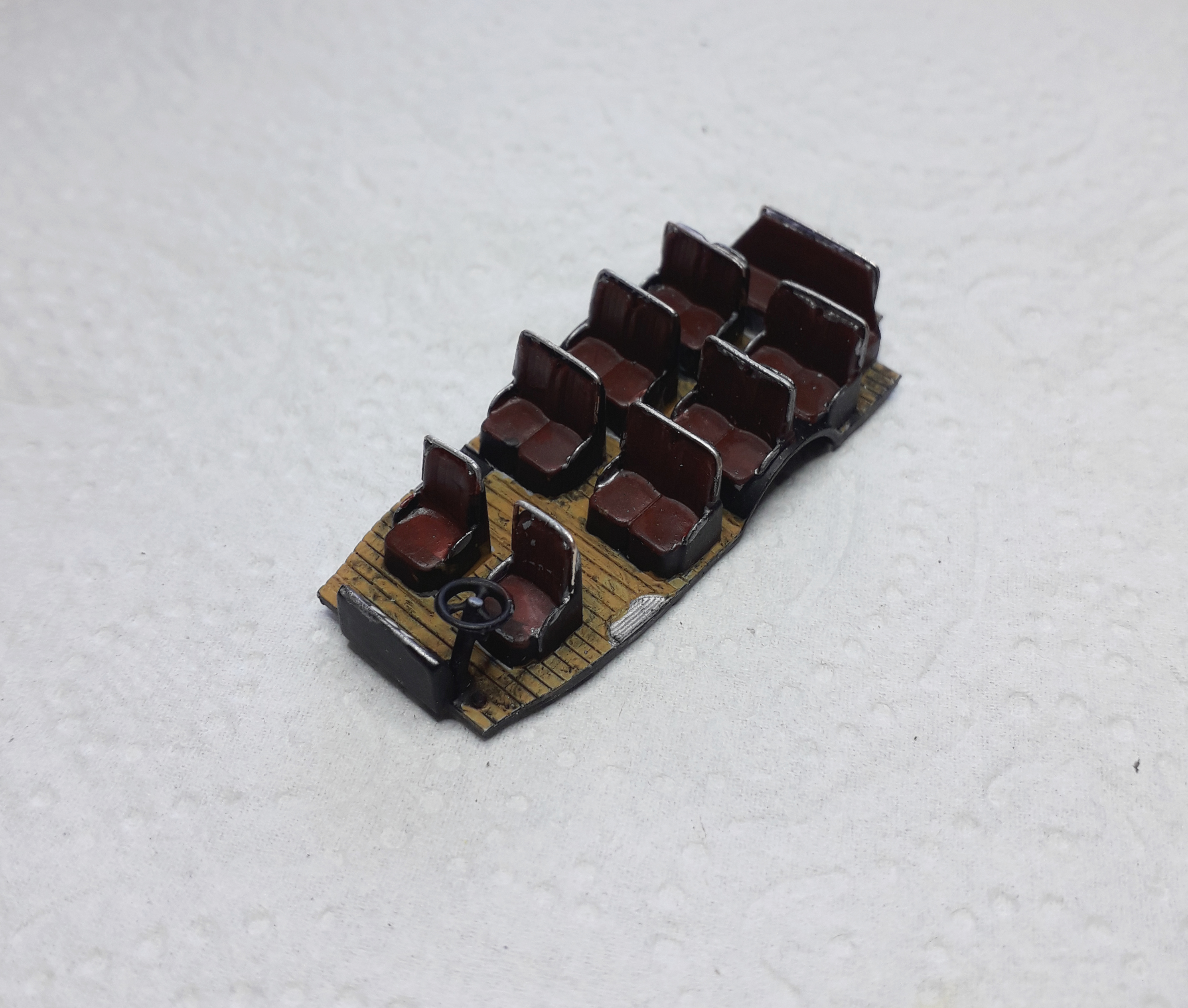

En attendant que tout ceci sèche profitons en pour mettre en peinture et détailler l'intérieur de ce petit car :
Chaque siège a son encadrement comme en réalité (fil de bronze de 0,4) les essais du chauffeur ont laissé quelques traces :H1 :maitre:

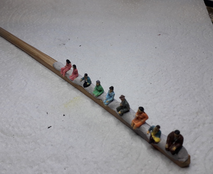

Messagepar Beyer-Garrat » 19 04 2022 à 07:43

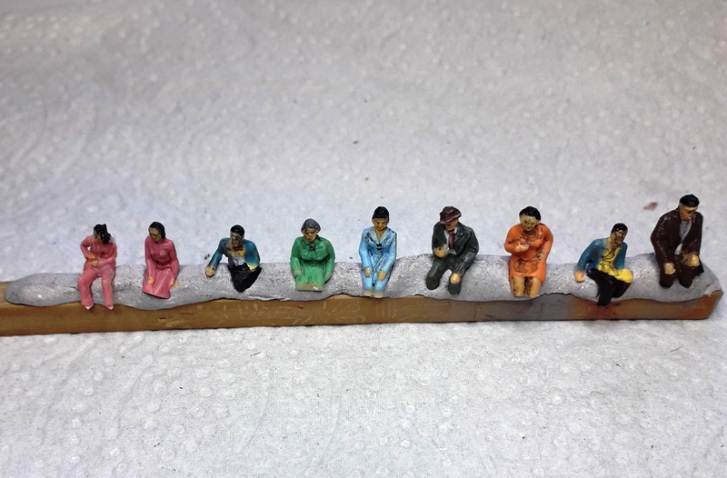

Mise en peinture des p'tits Chinois "cul de jatte" que je mène à la baguette :H1 :H1

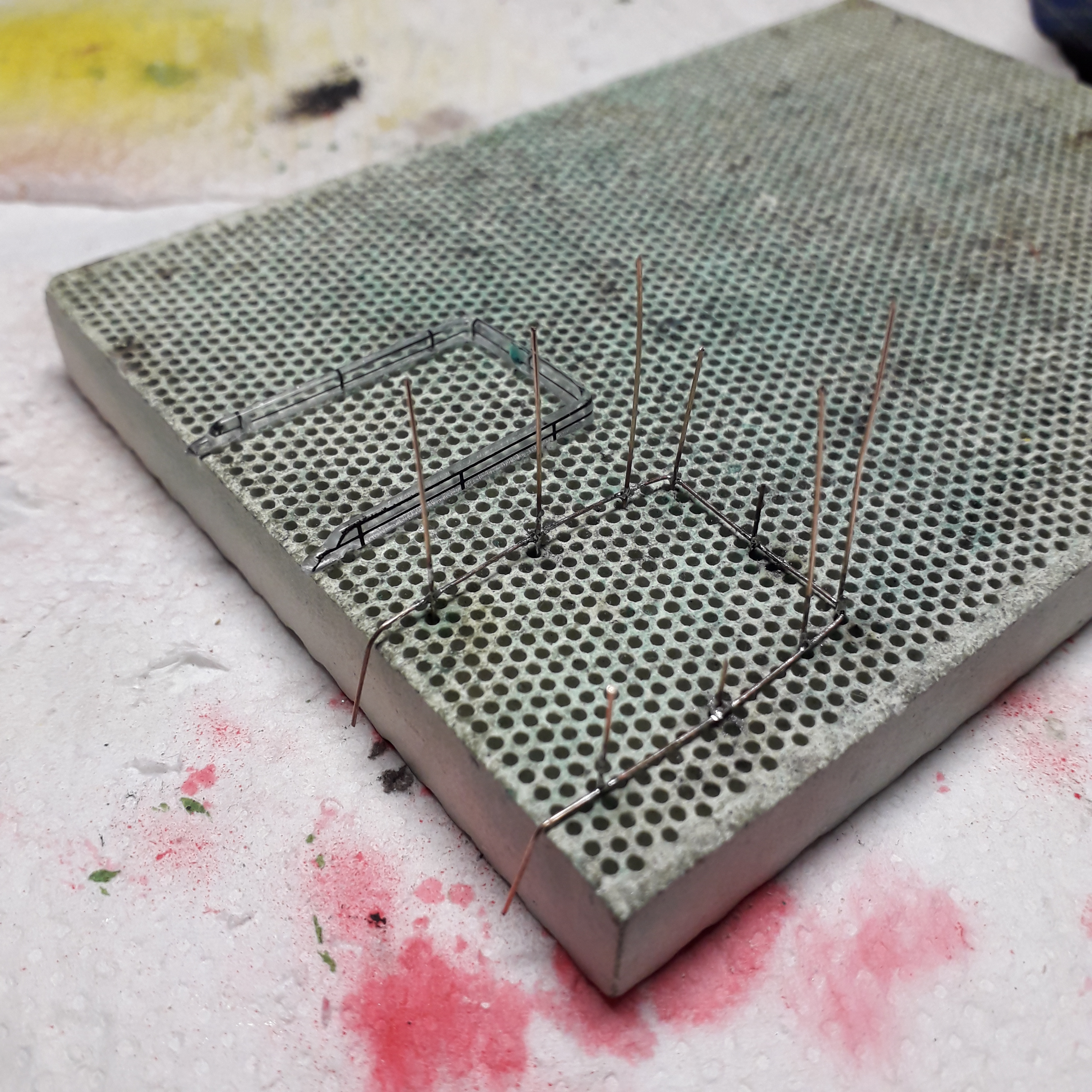

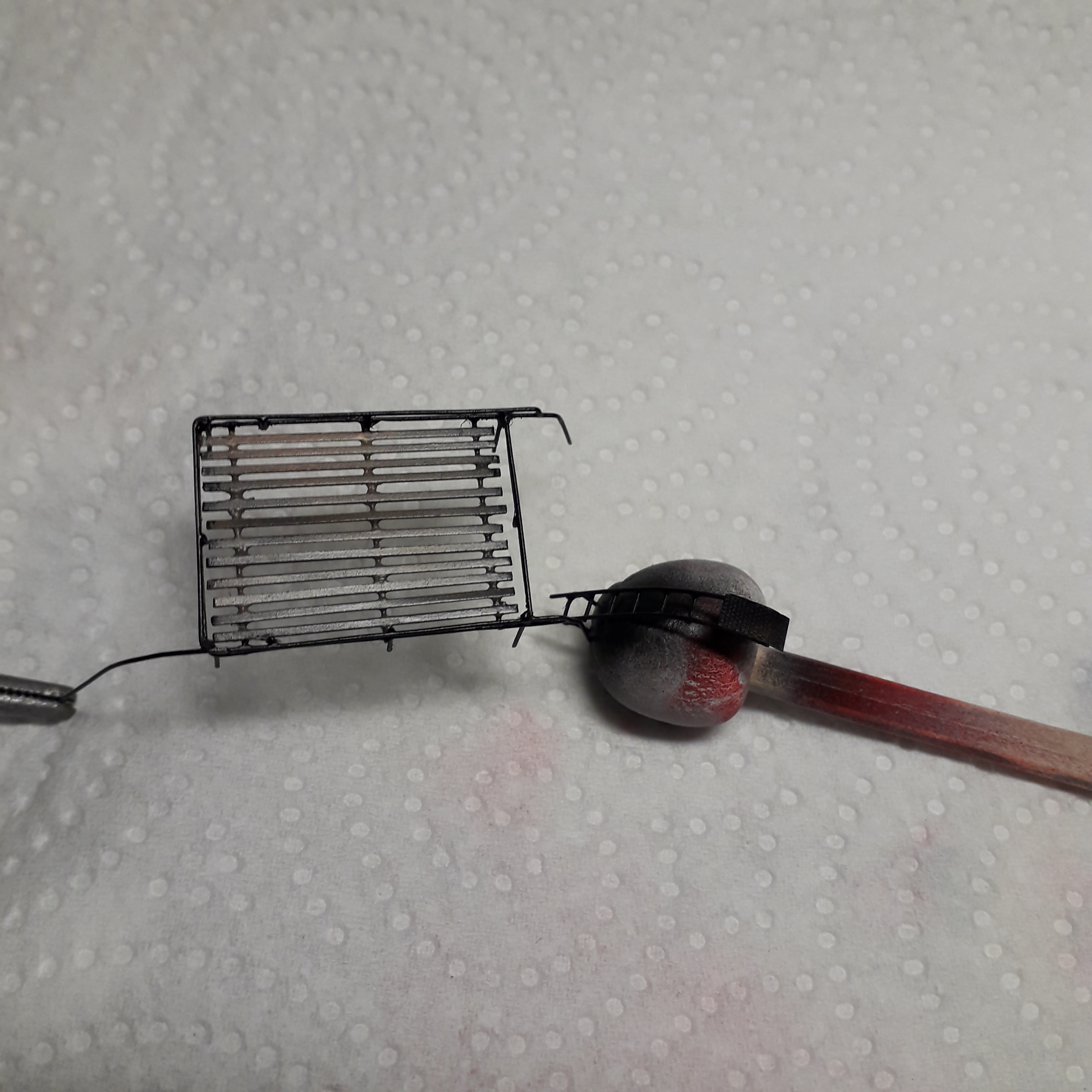

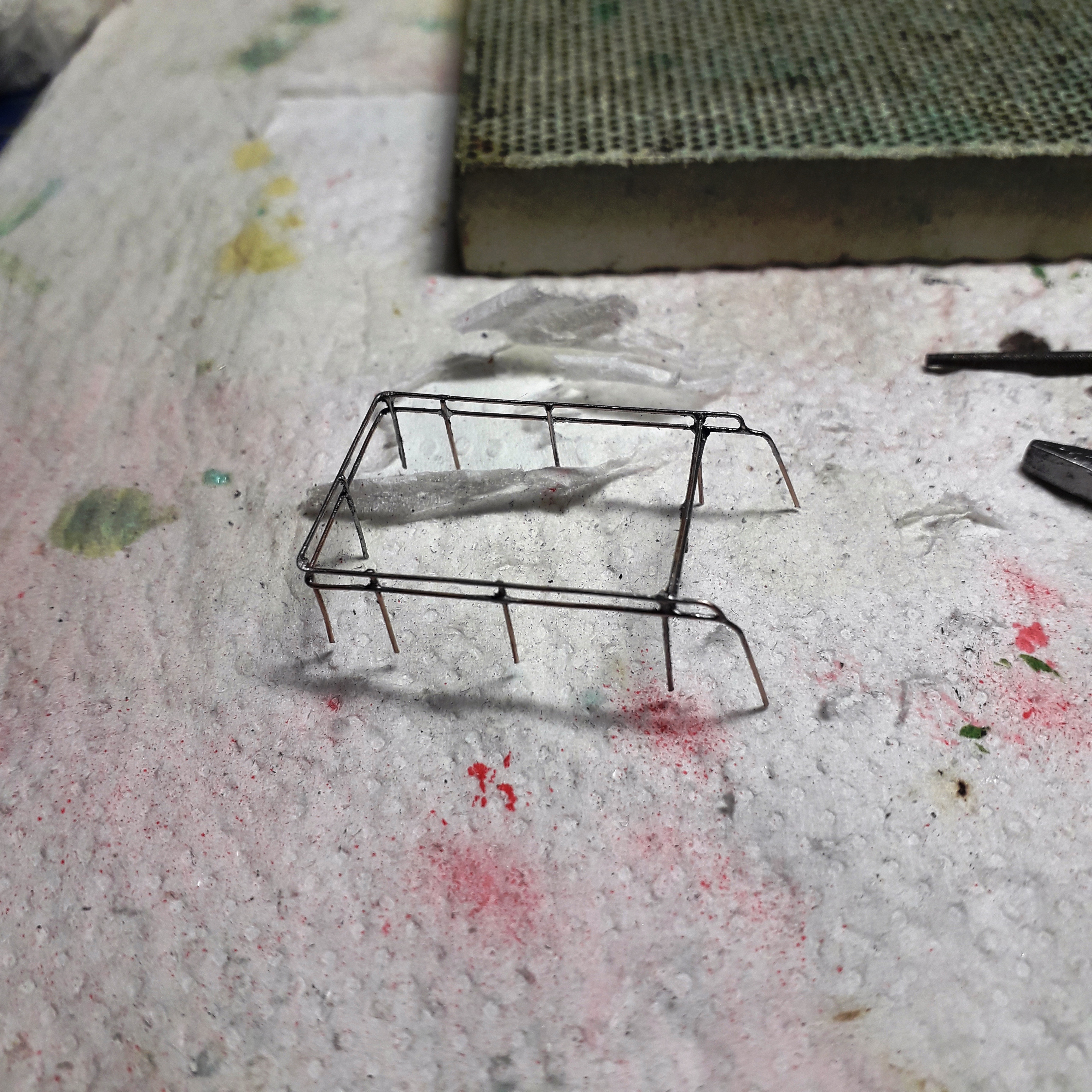

Messagepar Beyer-Garrat » 20 04 2022 à 14:40
Excellent Storm :B3 ils se rendent à Lourdes pour mettre un cierge à Saint Billard (y parait que c'est efficace pour retrouver les trucs perdus ) :rod_mdr2

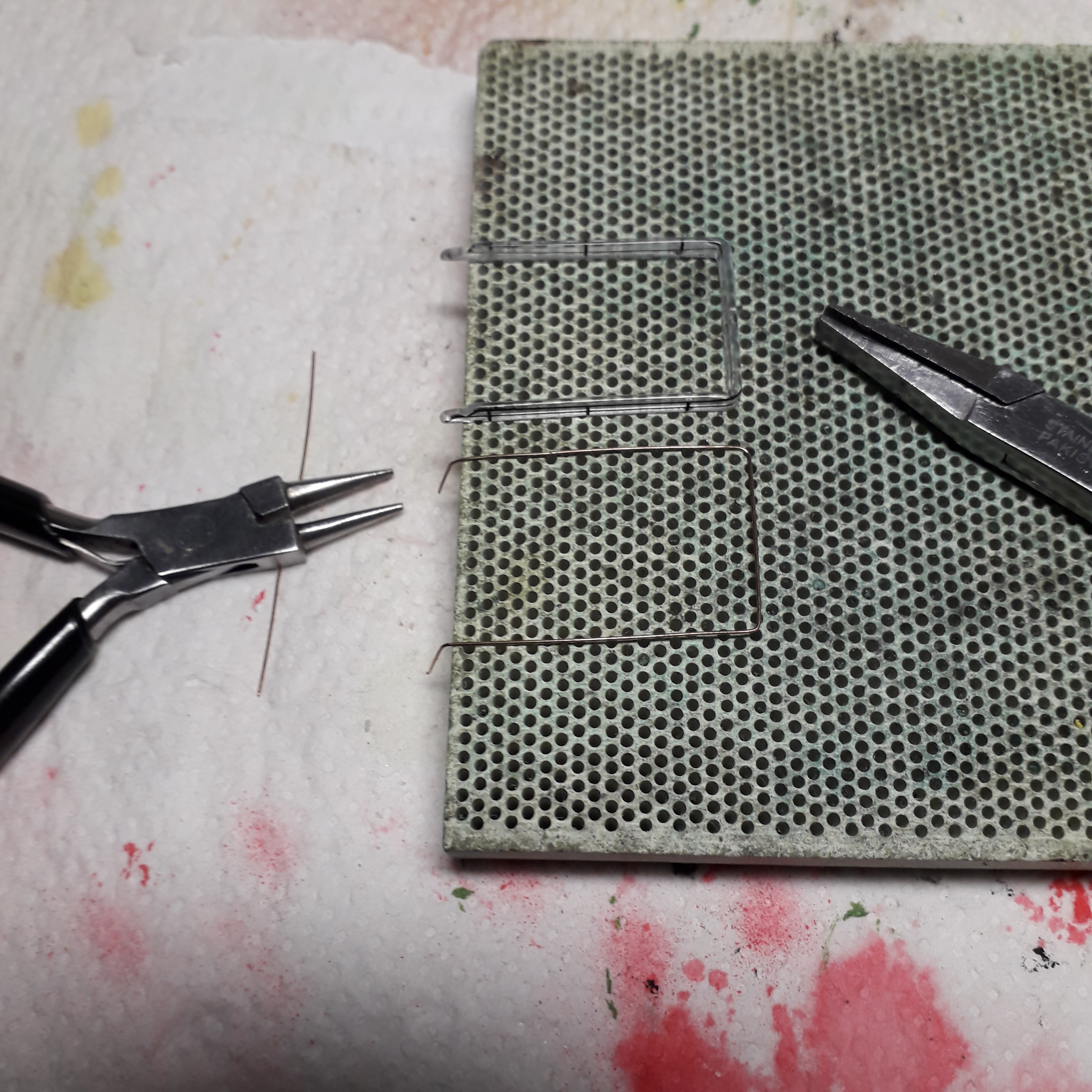

Fil de bronze Patrick! #B6
C'est celle dont j'avais montré la réalisation il y a 1 ou 2 ans je ne sais plus :H1 elle attendait sagement dans un coin C7
Je me suis servi du truc moche d'origine comme guide
Paradoxalement le plus dur a été de percer ces foutus trous de fixations sur la toiture (plus l'échelle et le rétro) pour la maintenir. Une dizaine de perçages en 0.45 à la mimine dans du métal j'ai encore
des crampes ! H4
