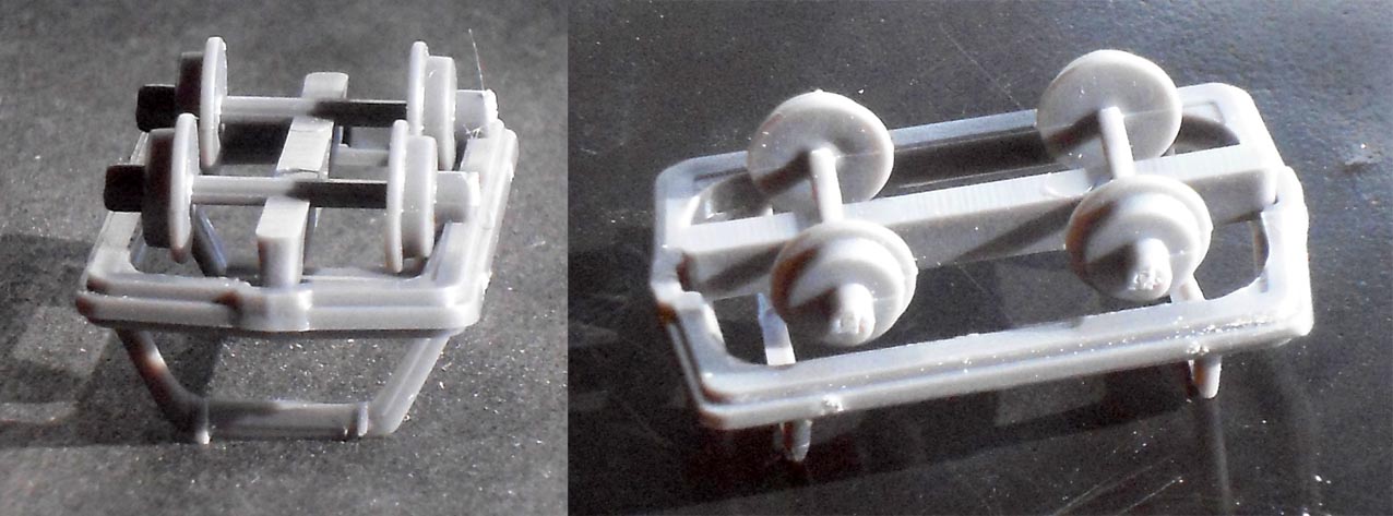

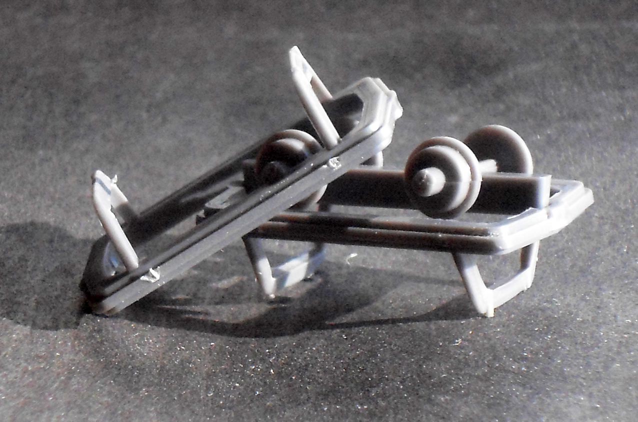

Bon, voilà les châssis :
D9
Ah ben vi, j'avais bien dit que c'était pas terrib'. C'est même franchement à côté de la plaque.
Faisons le tour :
* gravure grossière (bien que courtoise), notamment au niveau des berces où c'est le grand n'importe quoi #B7
* profil du châssis "à l'envers", avec la partie centrale en relief par rapport aux rebords, théoriquement formés par les ailes du "U", qui du coup n'en sont pas. Des rebords. Puisque c'est pô un "U" non plus #B7
* pas de boîtes d'essieux représentées #B7 . En fait, elles sont "au bout" des roues, enfin on va dire comme ça
* passons sur l'écartement des roues à 9 mm, un coup de pince coupante et le tour serait joué : c'est quand même l'objectif, "Du HOi pour pas cher". Mais elles sont solidaires de la traverse longitudinale avec leurs axes. Sauf que cette traverse ne rentre pas dans les empochements du châssis H4, donc les semblants de boîtes d'essieux ne touchent pas le châssis #B7 .
On pouvait s'attendre à mieux quand on voit la finesse de la benne, même si elle ne brille pas par les détails non plus, finalement. Mais bon, comme j'ai fait voir, on peut facilement améliorer l'aspect pour que dalle et on a l'embarras de l'anchois pour le modèle à représenter.
Là, franchement, affirmer qu'on peut faire quelque chose des châssis à moindre frais ne serait que fadaises et billevesées :shock: ...
Bon, je vais voir mais ça m'inspire pas #B8 ...

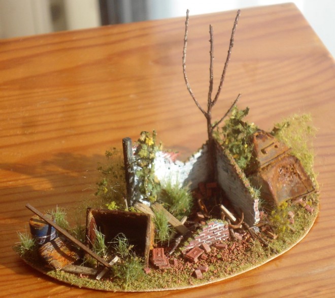

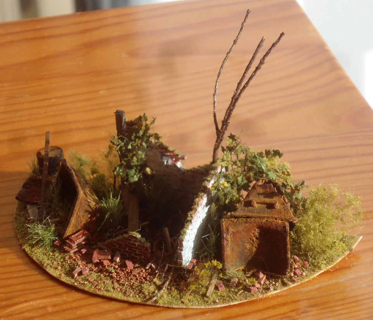

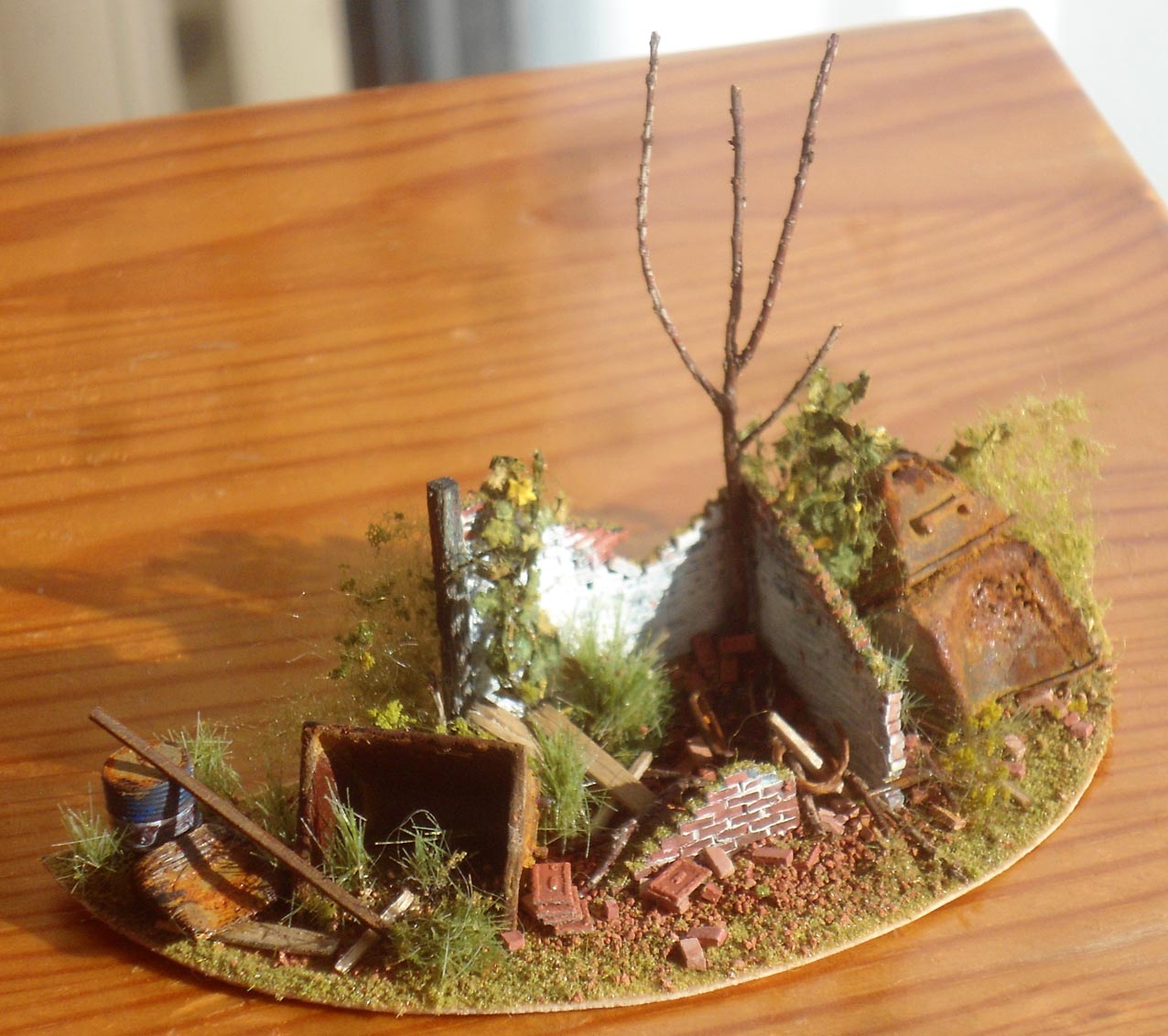

Bon allez, un dernier hors sujet sur mon sujet, et après je pars en vacances :ipb-251 :ipb-279 . mais ça fait un bel écrin aux bennes Faller et copie, je trouve...
Le tout tient sur un demi-cercle de 9 cm de large, et donc 4,5 cm de profondeur #B2. Sous l'action de la colle diluée, le carton de base à ondulé, comme les vaches, mais c'est pas grave, ça sera "un jour" intégré dans un module dont le plan est déjà fait :
Je pourrais encore mettre un vieux cric (j'ai ça sur la table, à peindre, provenance Roco Minitanks), quelques zautres ferrailles, une demi-charpente, un châssis de 2 CV (j'ai ça, aussi, mais c'est prévu pour ailleurs), et plein d'autres accries.
Végétation : Filets floquées Sylvia et Woodland Scenic. Un peu de mousse sur le dessus des murs.
Mon arbre mort ne me plaît pas, 'faut que je renouvelle le stock de vieilles racines, c'est plus réaliste.
Les tuiles viennent de chez Redutex. Celles de la halle Jouef seraient plus mieux pour ce genre de détails, mais bon, sacrifier cette belle toiture #B8 ...

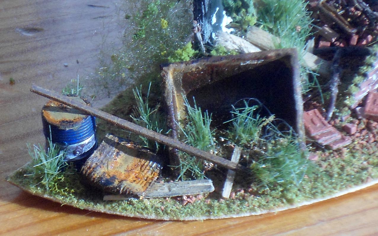

Le vieux bidon tout crabouillé et plein de rouille :
j'en parle là :
viewtopic.php?f=4&t=10980&start=30
C'est plus sa place, du coup.
Reste quand même à couper tous les "fils" qui servent de support au "foliage" Woodland Scenic, et à enlever tous les brins d'herbe qui ont poussé de travers.
Au fait, en parlant de touffes d'herbe, c'est pô la jungle non plus : en H0, 50 cm ça fait moins de 6 mm. On voit trop d'herbe beaucoup trop haute sur les décors, à mon goût...

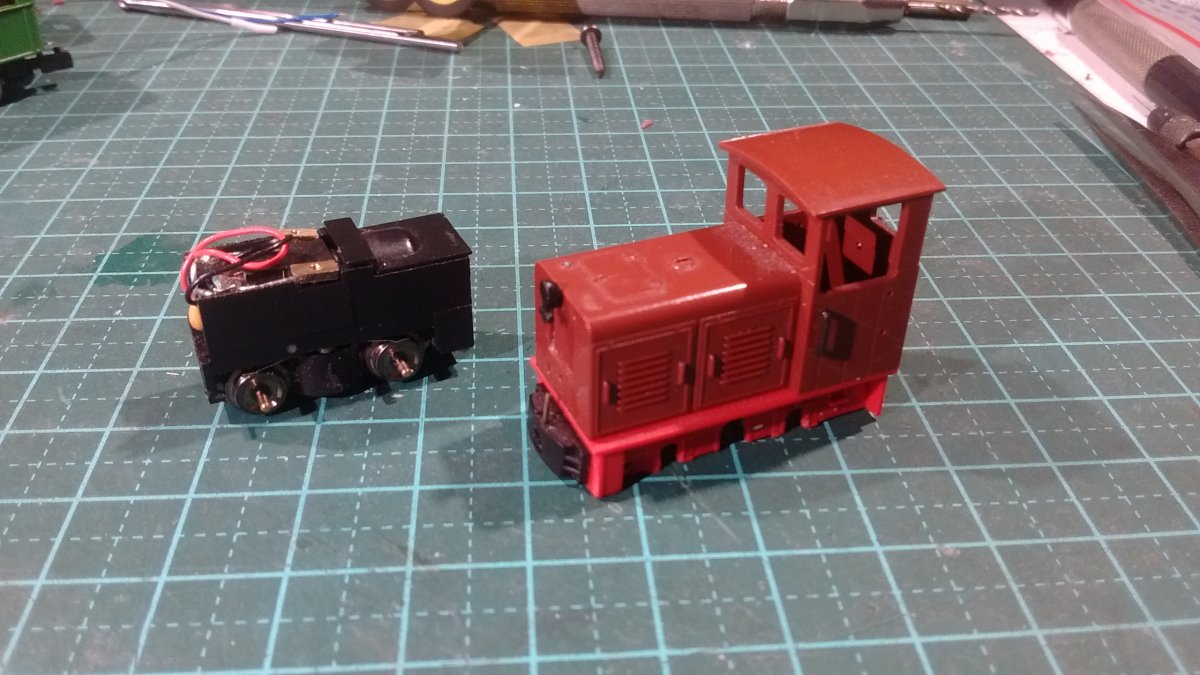

j'en suis a me demander si je vais pas revendre le Minitrains, et chaussé le Busch en 9mm :rod_siflet
j'ai franchis le Rubicon: mon Ns2f est mis en vente :rod_siflet
cela me permettra de financer le Busch :rod_coeur
Dominique :F5
hé hé hé ... tout vient a point qui sait attendre :rod_siflet
j'ai enfin trouvé un Ns2F Busch a prix très démocratique :mrgreen:
reçu tel quel d'occase, il manque les bielles d'essieux, mais j'ai déjà envoyé un mail chez Busch pour savoir si on peut les avoir en spare ...
testé en analogique, ça roule #B6
de toute façon, je vais passer l’écartement a 9mm, donc le "pré démontage" ne me gêne pas du tout ;)
Dominique :F5

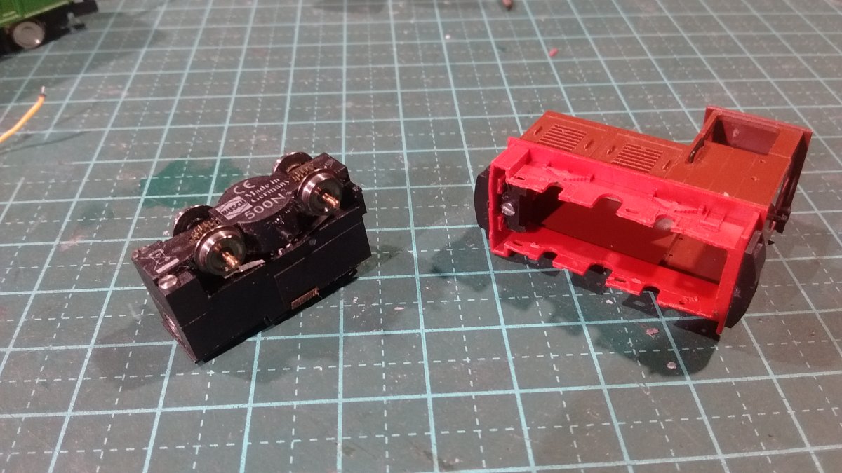

Sympa, mais l'intérieur de la caisse est assez large pour savoir le passer en 9mm ? Faut-il changer les axes ? :D3
Minicric Breton
Messages: 725
Re: Du H0i/f pour pas cher
Messagepar augerd » 03 10 2017 à 10:40
non on, un simple Puller ou équivalent fera l’affaire ;)
regarde l'a, un gars l'avait fait : passage de 6.5 à 9mm http://www.schmalspur-modell.at/viewtopic.php?t=10840

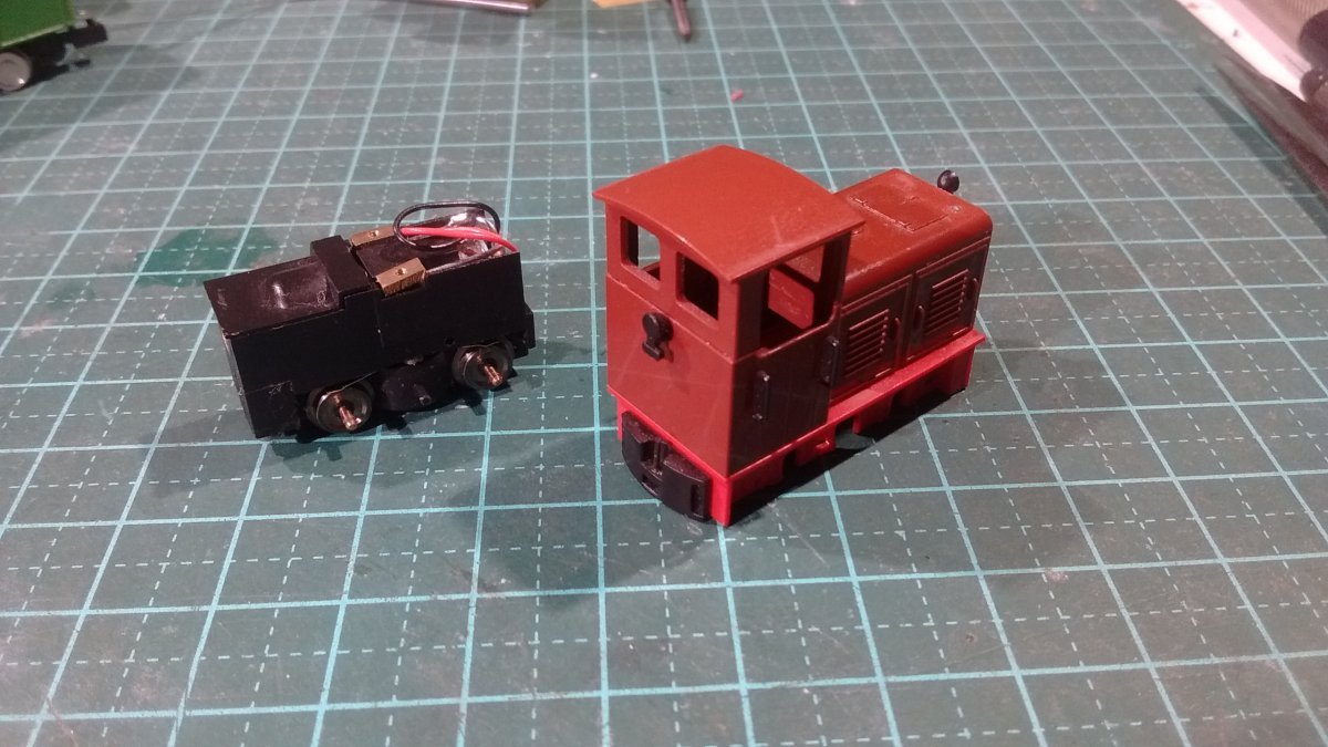

hello,
j'avais donc écris à Busch en expliquant le fait que je cherchais a leur acheter les bielles et contrepoids, mais que la notice n'ayant aucune référence de quoi que ce soit, comment faire pour commander ??
un certain Michael m'a répondu d'une façon assez laconique en me demandant mon adresse et pays, auquel j'ai bien sur répondu de suite #B6
payant ou gratuit, le problème est surtout d'avoir les pièces plutôt que de se les fabriquer H4
l'a, au bout de 2 mois, je redécouvre le Ns2f sous les strates de mon établi, et surtout je me rappelle n'avoir rien reçu (pièces ou mail) donc je relance le Michael en lui ré expliquant mon problème, et sa réponse est :"and what was the problem ?" :C4 :C3
je sais pas si certains d’entre vous ont déjà eu ce genre de demande chez Busch (docs ou pièces) et comment cela c'est passé ???
Dominique :F5
