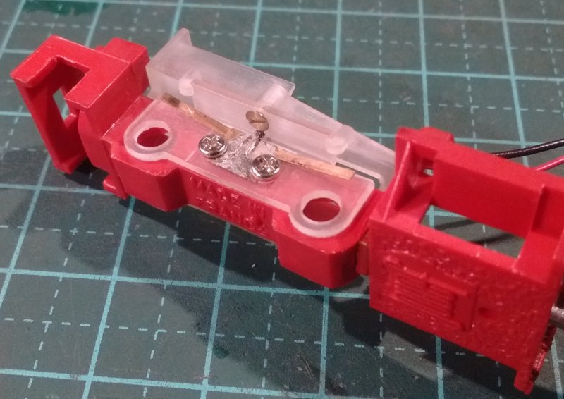

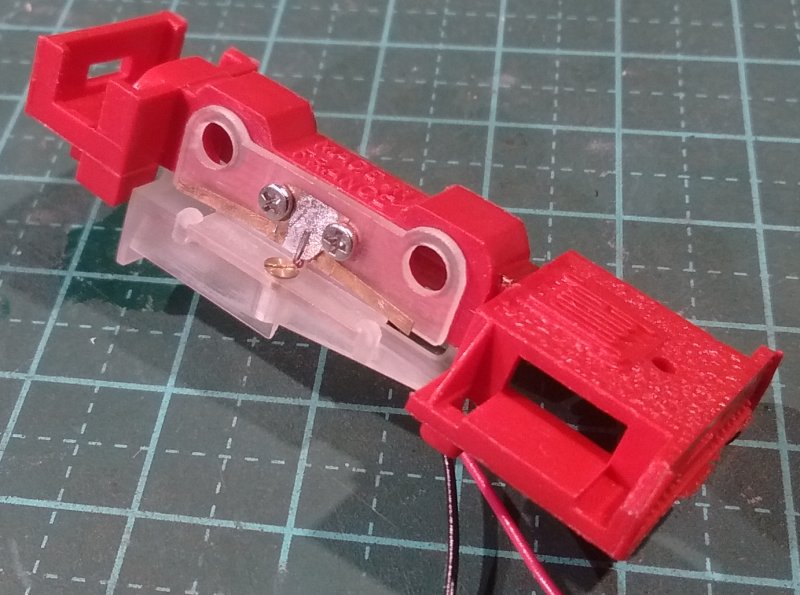

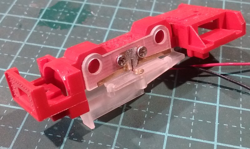

Messagepar augerd » 03 07 2017 à 21:38
montage des flancs Drim3D
nickel :mrgreen:

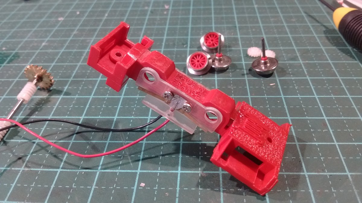

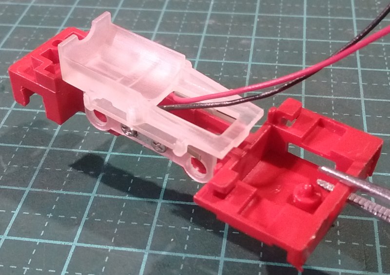

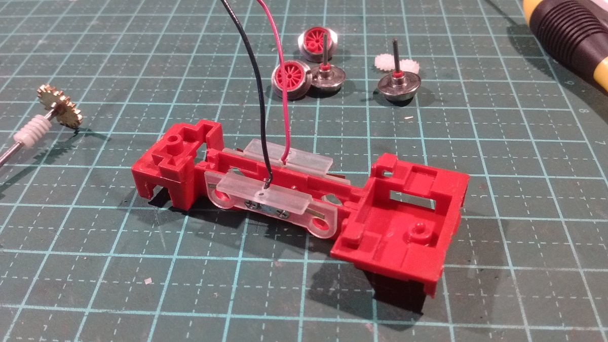

Messagepar augerd » 06 07 2017 à 16:20
j'avais oublié de mettre les photos des pièces de Drim montées sur le châssis :rod_siflet
ça me ferrais assez ch*** de ne pas trouver comment améliorer la transmission avec ces belles pieces #B1
j'ai commandé un lot de pignons en M0.5 histoire de voir ce que je peux en tirer: bon, c'est du "made in China" à pas chère (lot pour jouets comme ils écrivent)
Dominique :maitre:

Quelques fois, il m'arrive de réfléchir un peu C7 et plus j'y pense et plus je me dis que les grosses dents des foutus pignons Jouef ne sont peut être pas à l'origine des sinistres craquements ? ! ? !
Avez vous bien regardé le guidage de l'arbre porte vis sans fin ( On ne peut pas parler de paliers ) Un trou
carré avec un couvercle plat par dessus plus ou moins bien plaqué ! Le diable ne se cacherait'il pas dans cette
partie peu " mécanique" ??? C7 C7 C7 C7
Une bonne âme aurait'elle déjà modifié cette partie ???
Bonne soirée à tous !

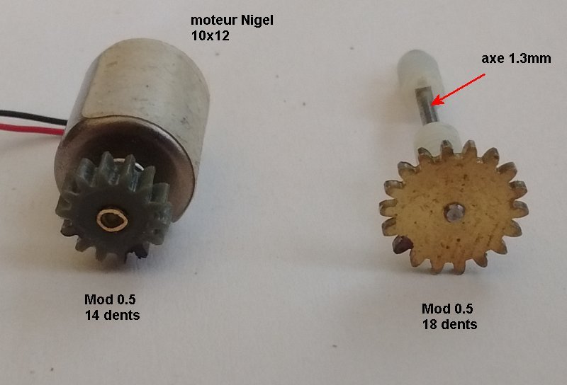

j'y ai pensé aussi a ces trous "carrés" :F9
l'idéal serait des bagues ... mais quoi mettre comme bague de 1.3mm de diamètre, et surtout comment les monter sur l'axe #B7
on peut mettre des demi-bagues pour le dessous de l'axe (et a insérer nickel dans le châssis) refermer par le dessus avec d'autres demi-bagues :shock: bonjour le truc a ajuster si on ne fait pas de la micro mécanique #A8
plus simple, entourer l'axe par un bout de feuillard de bronze :rod_siflet
y'a aussi la possibilité de remplacer l'ensemble axe de 1.3MM avec les 2 vsf et le pignon M0.5 18T (dents) par un axe de 1mm et donc nouvelles vsf et pignon: pas très simple non plus #B7
pour l'instant, j'ai mis de la graisse teflon dans les 2 trous carrés :mdr2:
Edit: j'ai essayé de maintenir l’arrière de l'axe avec une vis tête ronde de 1mm qui appuie (suivant le serrage) plus ou moins ... ça a rien changé #B8

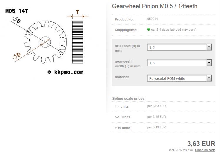

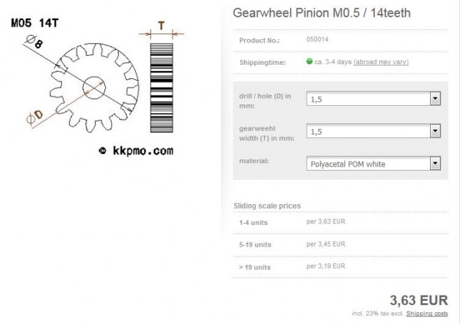

pour le pignon moteur, je suis en train de regarder celui-ci ...
https://shop.kkpmo.com/product_info.php?info=p705_gearwheel-pinion-m0-5---14teeth.html
... qui pourrait peut être améliorer la transmission avec celui de l'axe, bref, encore des trucs à tester H4

Re: Digitalisation Decauville Jouef V10
Messagepar augerd » 13 07 2017 à 04:20
tient, j'viens de m’apercevoir qu'il n'y avait pas de photos de l'axe d'origine :rod_siflet
Dominique ;)
