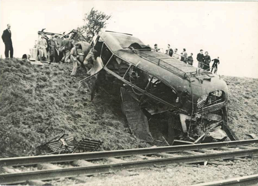

Par contre la découpe de la fenêtre d'angle a du considérablement affaiblir la struture du toit
d'où un renfort du la custode arrière par un montant et peut-être la présence de ccette encombrante
remorque vu que le toit ne devait plus supporter grand chose. :F9

Retour sur une interrogation quelques pages plus haut avec ce U23 pris en écharpe par un train le toit était effectivement bien entoilé en son centre.

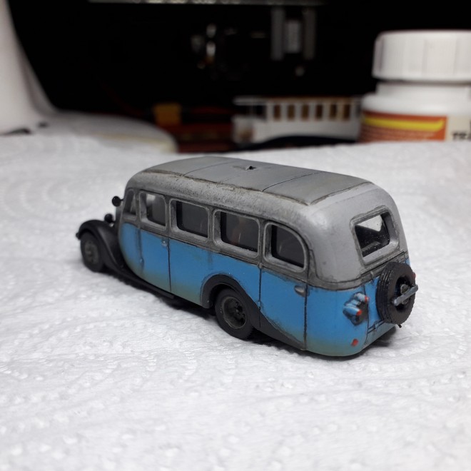

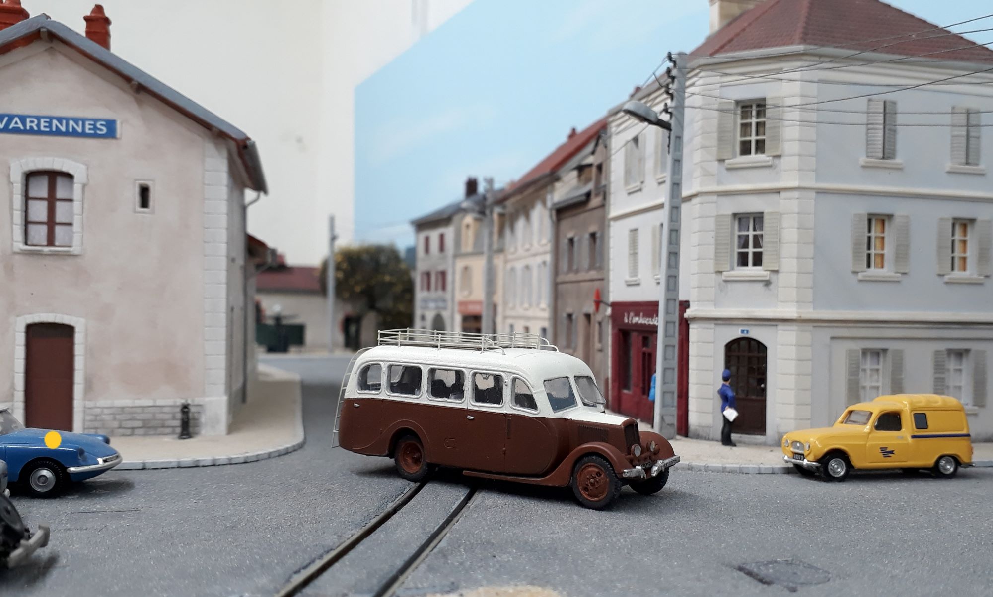

Je me suis beaucoup inspiré de ce fil pour travailler sur mon exemplaire de ce car Citroën U23, alors je vous livre mon interprétation. Bon, ce n'est pas parfait.
Je ne jurerais pas que cette carrosserie ait vraiment porté cette livrée mais ça m'a paru plausible, et puis j'aime bien !
Et merci de toutes vos contributions, ça m'a donné envie d'attaquer le mien !

Re: "Patine et détaillage" de l'Autocar Citroën U23 Norev
Messagepar pehem » 05 06 2021 à 20:10
Joli, bravo #B6
Messagepar Beyer-Garrat » 05 06 2021 à 20:14
Cette livrée est parfaitement plausible. Bravo pour cette réalisation #B6
Pour ma part je trouve la galerie,son échelle d'accès et le plancher particulièrement réaliste.
Si vous pouvez nous en dire plus :maitre:
Messagepar MBP » 05 06 2021 à 20:29
Merci ! :maitre:
La galerie est celle d'AMF87 (avec l'échelle), elle est en photodécoupe. Le plancher bois est fait avec des bandelettes Evergreen, elles sont d'abord assemblées sur des "traverses" de même profilés puis le tout est collé en place.

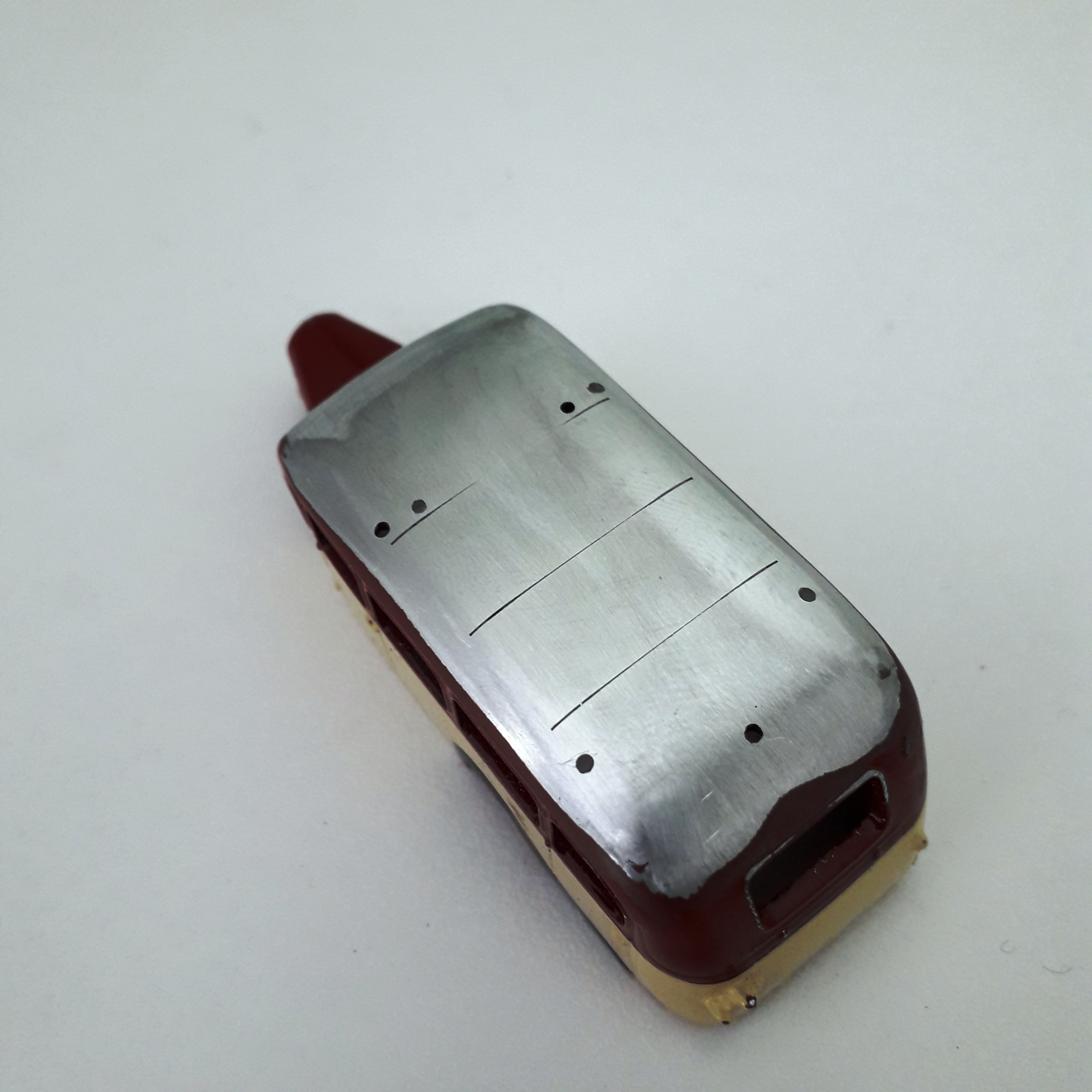

Messagepar Beyer-Garrat » 15 04 2022 à 08:24
Remontée de post j'avais réalisé celui-ci :
et commencé une version avec "cinéma"
Je vous propose d'en reprendre le montage et de le terminer C7

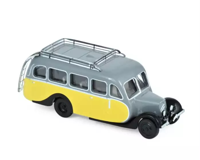

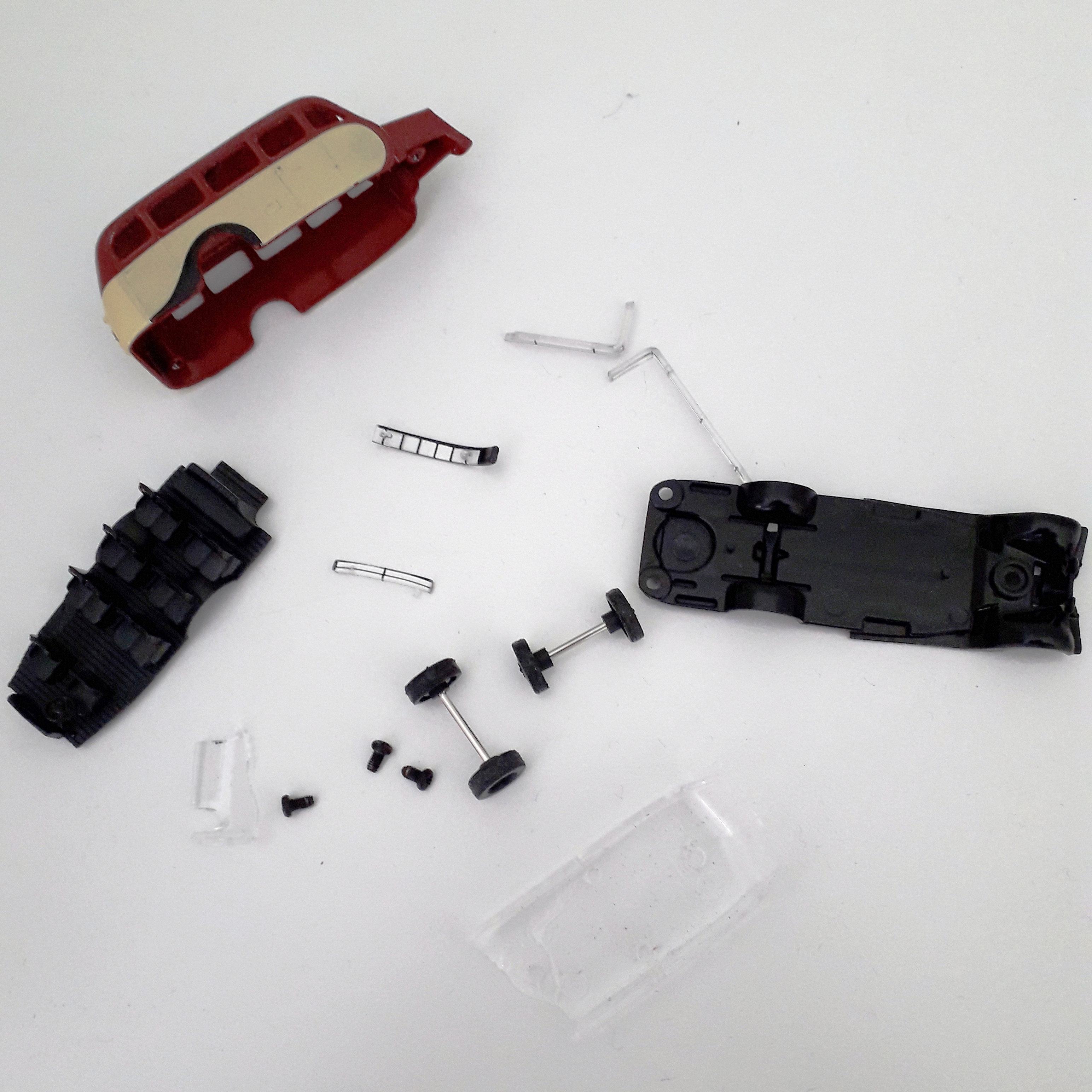

Pour commencer démontage complet de ce sympathique modèle par cher et bien gravé mais ,car il y a toujours un mais, à la peinture empâtée
Le voici avant démontage ici dans la version jaune et gris que je vais reprendre
A suivre.........
Messagepar Beyer-Garrat » 15 04 2022 à 08:39
Première étape décapage complet la peinture basse s'enlève facilement car appliqué au pistolet ,la peinture de base comme nous l'avions vu précédemment est plus compliquée à ôté
probablement une peinture en poudre cuite au four. Une application au pinceau d'un puissant décapeur ici du V33 (ancienne version) qui après 30 ans n'a rien perdu de son efficacité C7
et permit de commencer à poncer le toit pour araser toute gravure.
