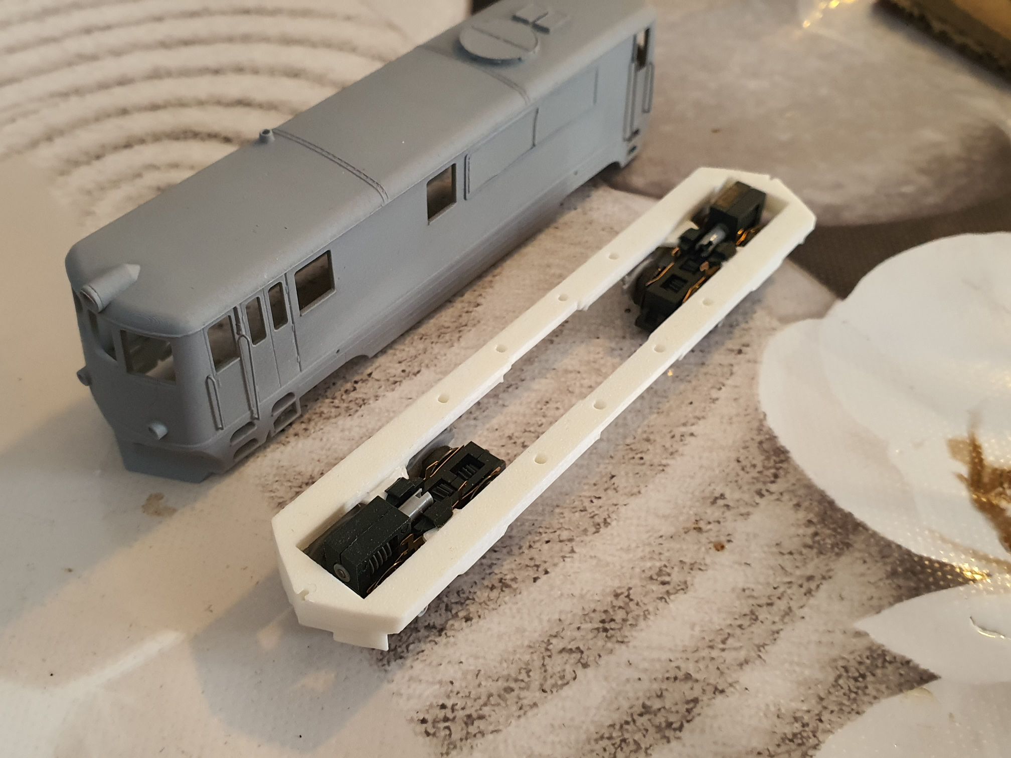

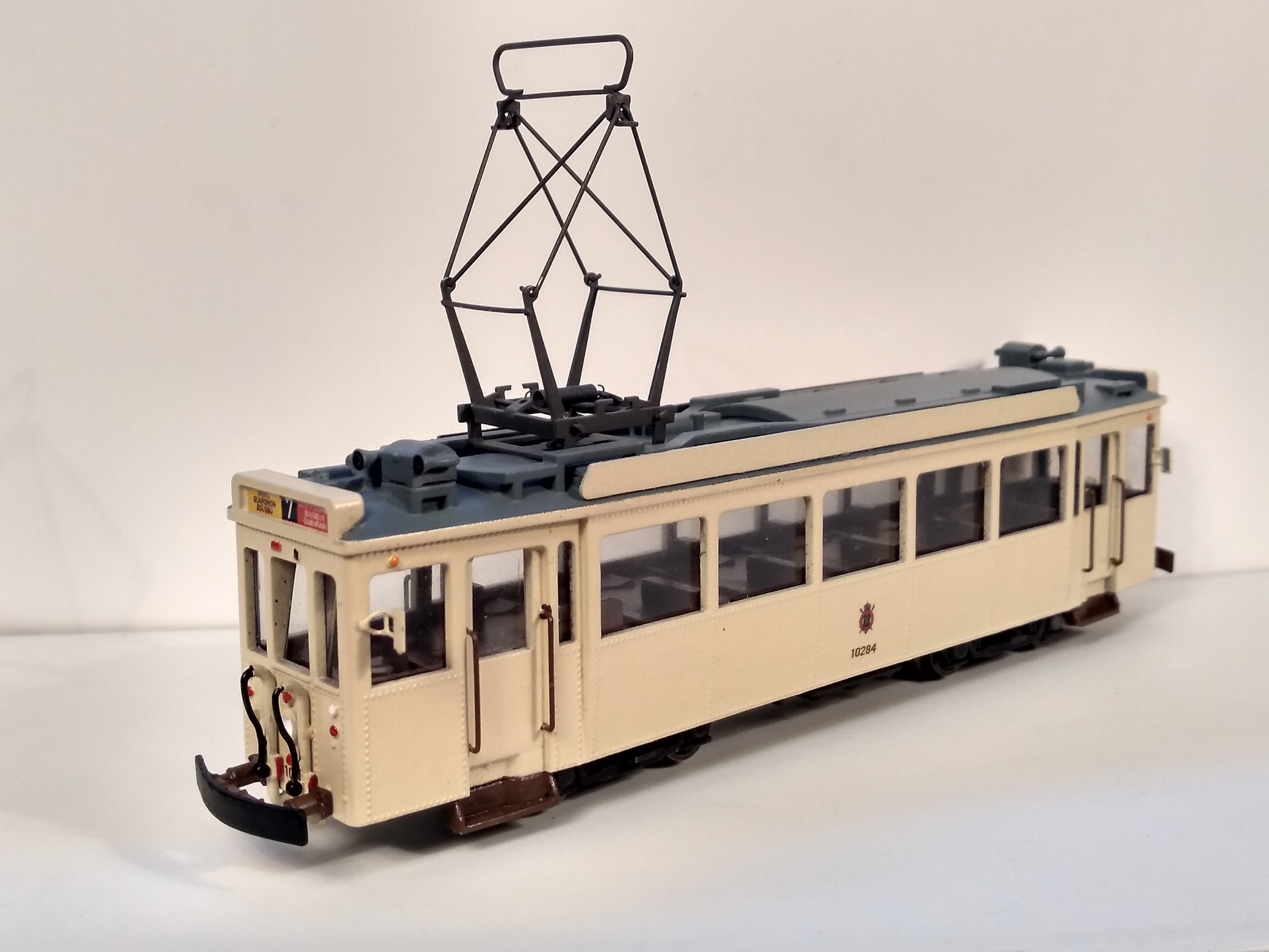

J'ai déjà ce type de fixation sur le modèle de T47 commandé en Tchéquie :B3 ça fonctionne très bien et je pense que niveau conception d'un modèle, ça doit être plus simple :maitre:
Je ne pense pas que ça "fonctionne" pour le marché français hélas. Si on bricole, pas de soucis mais si je proposais un semi kit en indiquant qu'il faut acheter la motorisation chez Halling et les marquages chez un autre fournisseur encore (c'est le cas pour ce T47), je ne crois pas que ça passerait. Pourtant, c'est plus économique... Mettre des motorisations Halling dans un kit, c'est faire grimper le prix de façon exponentielle hélas :?

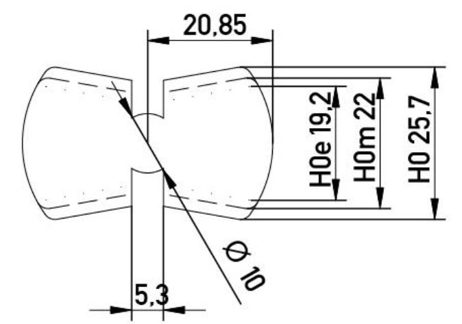

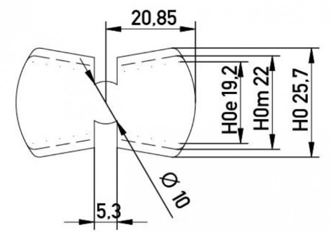

Le schéma du châssis en gros plan :
... et la conversion, page du pdf précèdent des fois que :

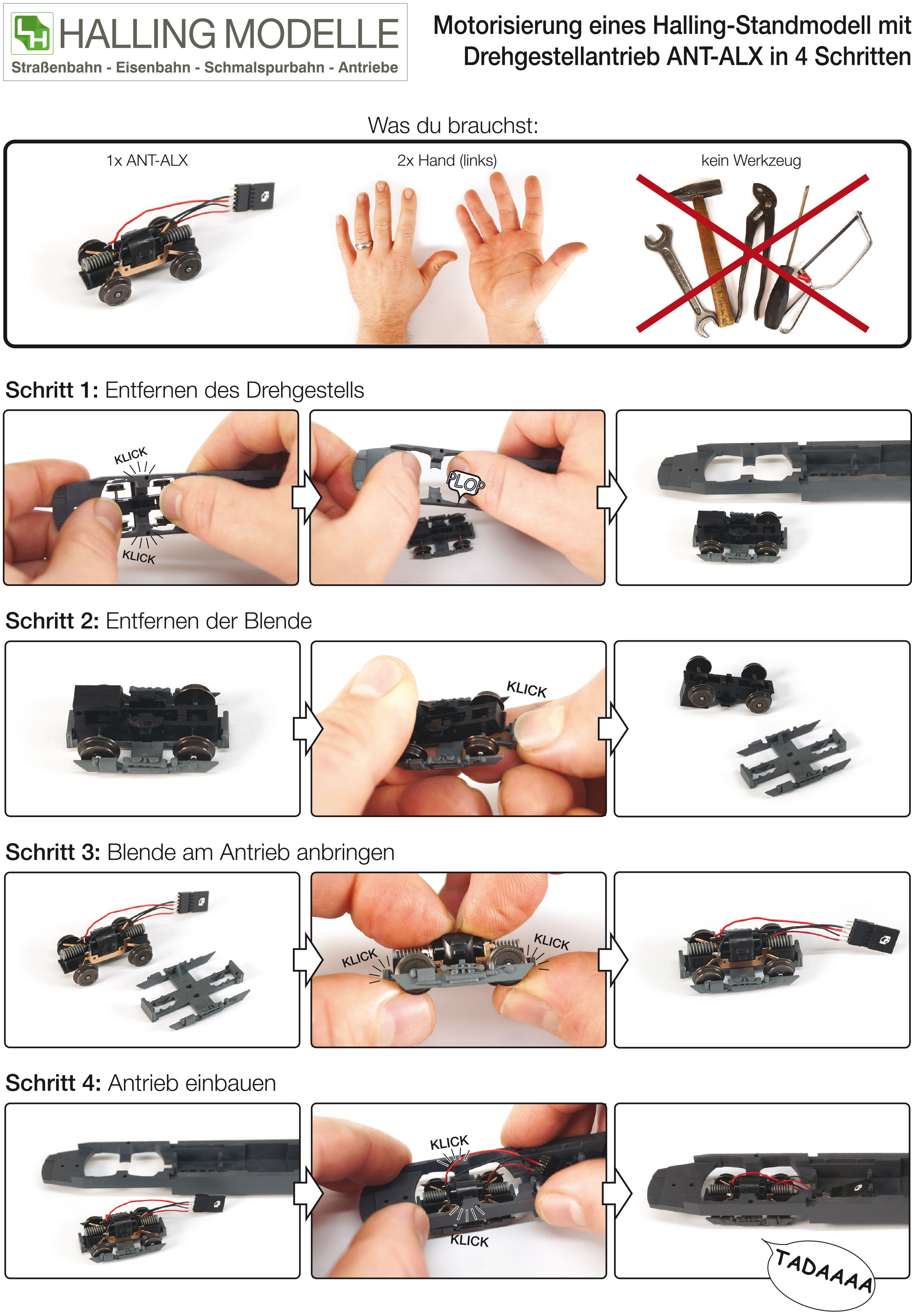

N'oubliez pas la formule magique finale "TADAAAA" pour être sûr que ça fonctionne #B6 !

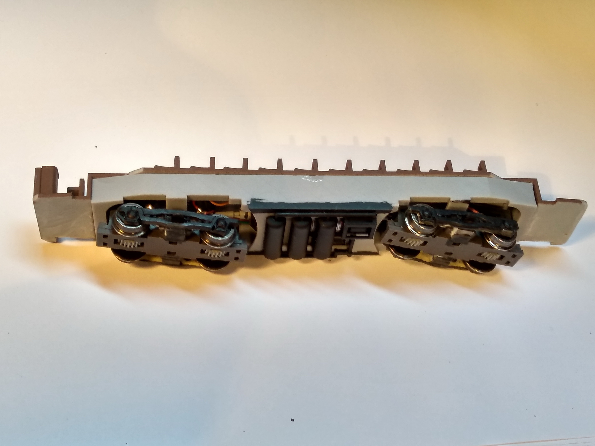

C'est le même principe que j'utilise depuis deux ans avec mes Standard SNCV. Je prends les pièces d'un chassis de C1, et ça marche nickel. Mais quand j'ai vu les nouveaux bogies je me suis dit que ça n'était pas sans intérêt.
Storm a écrit:J'ai déjà ce type de fixation sur le modèle de T47 commandé en Tchéquie :B3 ça fonctionne très bien et je pense que niveau conception d'un modèle, ça doit être plus simple :maitre:
Le fichier joint 20240120_123834_compress39.jpg n’est plus disponible.

Le système est simple niveau conception et très souple, sur ma T47, j'ai un moteur central avec cardans et 2 bogies moteur. Ma seule réserve est sur l'utilisation "commerciale" de ce système comme de tout autre produit Halling. Pour des particuliers, c'est idéal :maitre:
