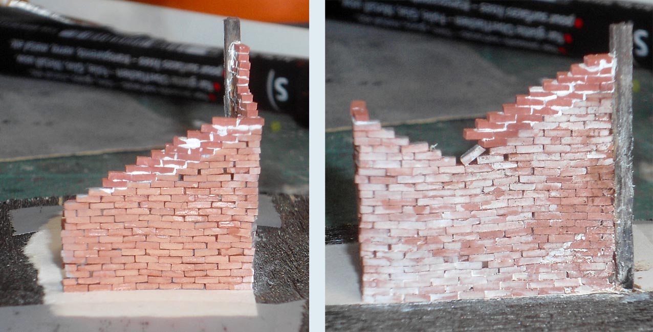

Oui, j'ai pensé trop tard que la peinture acrylique un peu épaisse aurait peut-être fait un excellent mortier de pose !
J'ai essayé de barbouiller mon mur et d'essuyer tout de suite le surplus pour laisser les briques apparentes, mais le résultat n'est pas concluant, comme on peut le voir sur la photo précédente : la porosité du produit fait que la peinture est instantanément bue par les briques #B7 . Et elle ne rentre pas assez dans les joints.
Je ne sais pas si la peinture-mortier sécherait assez vite pour "bâtir un mur", c'est à essayer... peut-être ce soir, tiens.

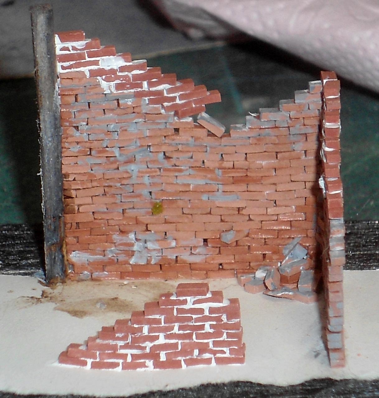

Messagepar Patrick ze rabbit Deludin » 20 07 2017 à 20:06
Moi, j'ai arrêté de boire entre les apéros depuis longtemps. Et j'ai rapproché les apéros... Au moins, je bois pas tout seul :drunk1 !
Vouala, j'ai retourné la chaise, et je me suis mis à l'atelier, qui se trouve sur le mur opposé de l'ordi : pratique et rapide...
Donc, après des essais pas trop réussis sur le haut des murs déjà construits (et avec des briques d'une autre couleur : soyons fous #A8 )...
...j'ai à peu près maîtrisé la quantité de mortier sur la truelle, euh de peinture sur le pinceau, et ça donne ce résultat-là sur un bout de mur tout neuf, qui me satisfait pleinement :
Enfin bon, avec une peinture légèrement grise, c'eut été plus mieux #B2 .

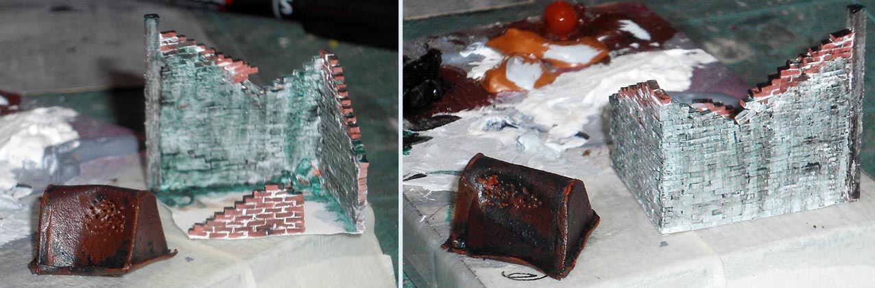

Messagepar Patrick ze rabbit Deludin » 20 07 2017 à 23:24
Bah, je me détends en testant des idées... qui ne s'avèrent pas toutes bonnes. Je vais pas montrer uniquement ce que je réussis, et puis ça permet de progresser en échangeant des solutions, viables ou pas.
Bon, j'en suis là à l'heure de faire coucouche panier mais, justement, le verdissement des murs que j'ai supposés autrefois peints en blanc est trop... vert, et la benne est loin d'être finite. Pour elle, on connaît ma méthode : rouille JoéFix etc.
À suivre...

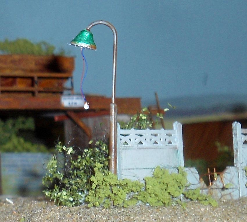

PS : Fenêtres, c'est trop tard. Ampoules qui pendouillent au bout des fils électriques (phase et neutre) : j'ai déjà fait ça ailleurs #B2 ...
...avec les panneaux en béton, cassés et aux armatures apparentes :H2 .
Toujours en H0, bien sûr #A8

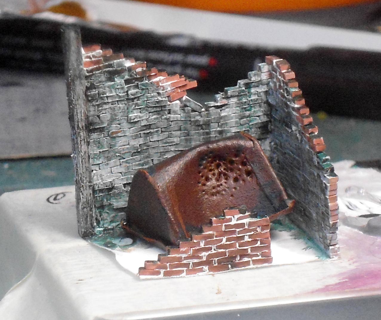

Messagepar Beyer-Garrat » 20 07 2017 à 23:29
Je reste quand même dubitatif sur le fait que des plombs traverseraient ta benne :F9 ou alors tes gus chassent avec une 12,7 :rod_mdr2
Messages: 24351
Re: Du H0i/f pour pas cher
Messagepar Patrick ze rabbit Deludin » 20 07 2017 à 23:45
Nan, même le "triple zéro" évoqué plus haut traverserait 3 cm de chêne en faisant un trou comme un passe-plat, mais pas un cm de tôle, qui constitue un très bon blindage même pour du 12,7...
...me suis un peu loupé sur la représentation des perforations de rouille, mais j'ai fait ça à l'arrache pour voir les possibilités de la méthode. En plus, c'est pô là que ça perforerait avec la benne tête en bas : les perfos devraient longer les retours en bas.
Ah oui, j'ai bien dit que je me plantais, suffit de regarder la réalité et de pomper bêtement. Mais bon, la benne ne sera peut-être pas dans cette position :F9 . pour le moment, j'en sais rien...
Aussi, plutôt que de l'étain de picrate, il vaudrait mieux utiliser des feuilles à embosser plus épaisses pour augmenter le réalisme.

Messagepar Beyer-Garrat » 21 07 2017 à 07:43
T'inquiète Mr Lapin c'est mon coté military ou l'on eesaie d'être le plus rééaliste possible qui ressort :B3
Astucieux la réalisation en étain qui donne une épaisseur plus réaliste a la benne #B6
