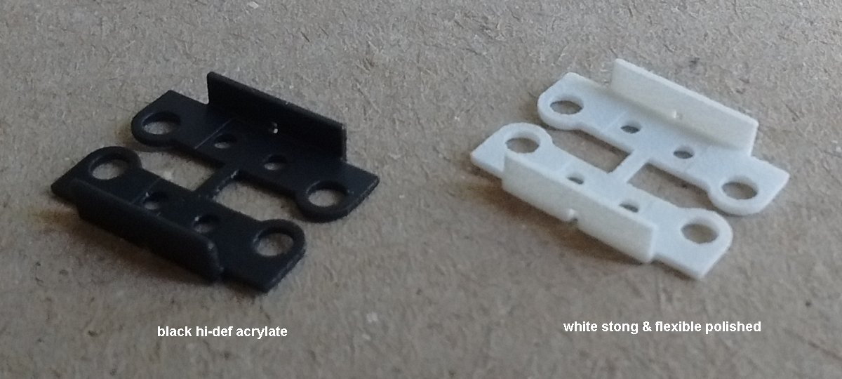

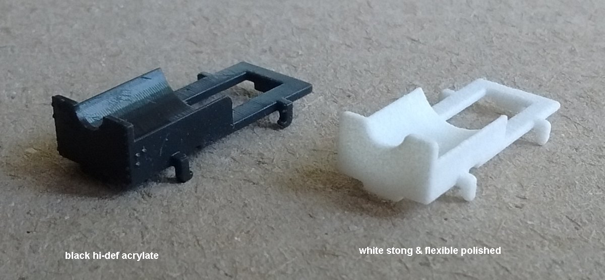

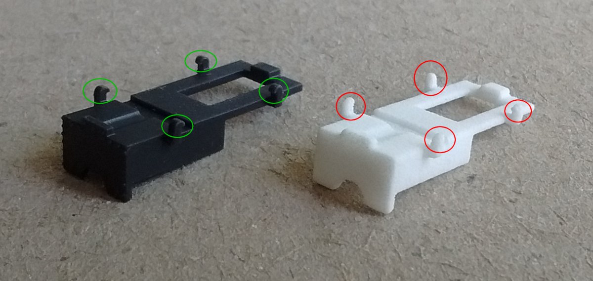

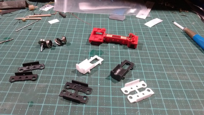

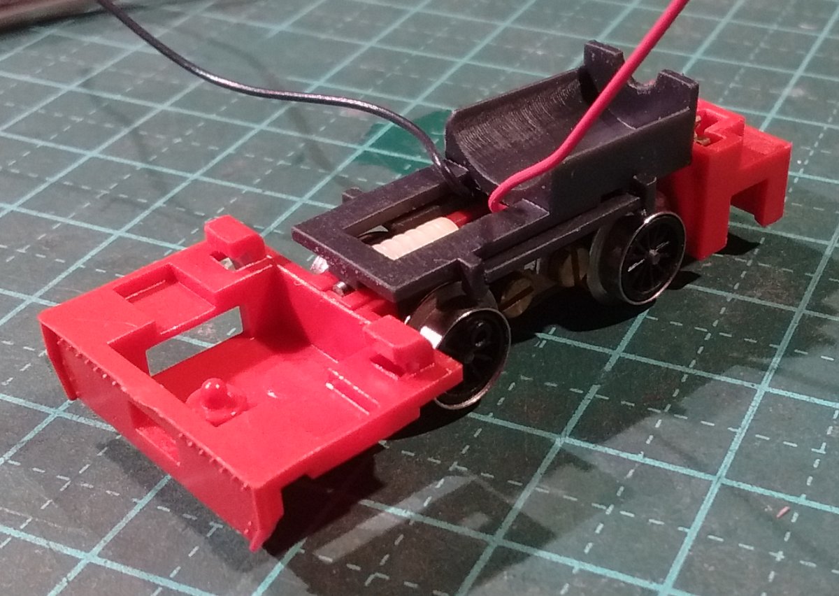

voici donc les "isolants" retravaillés ...
... et les supports moteur Nigel nouveau !
sans même parler du grain de chaque matière, autant les tétons sortent bien en "black hi-def acrylate", autant ils sont inexistants en "white strong & flexible polished" #B8

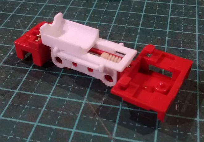

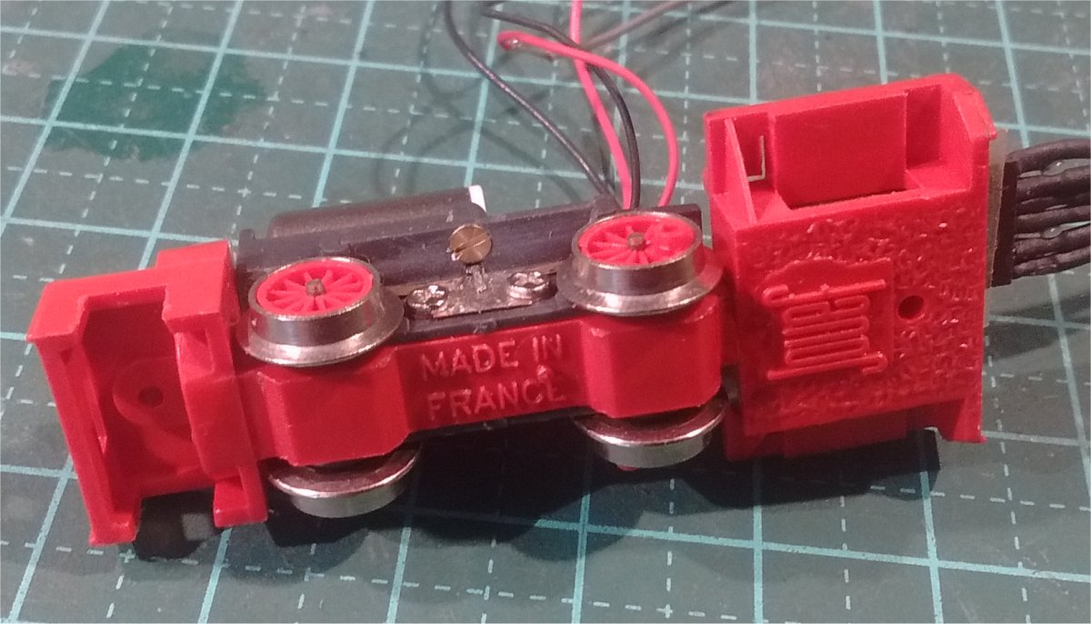

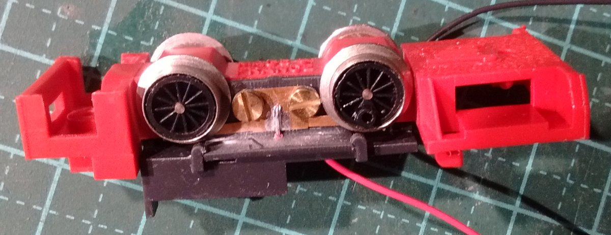

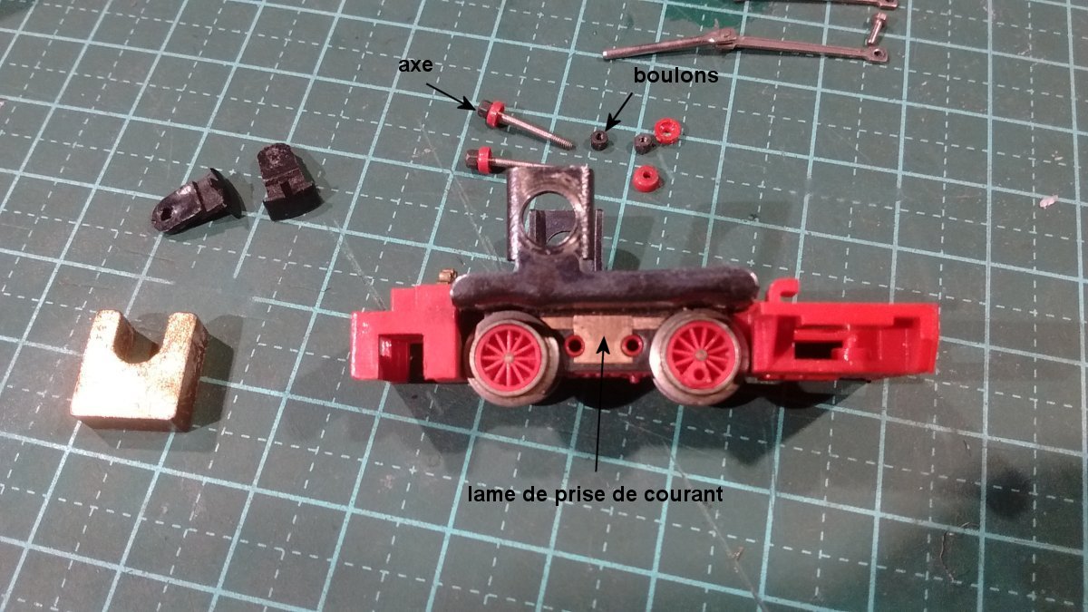

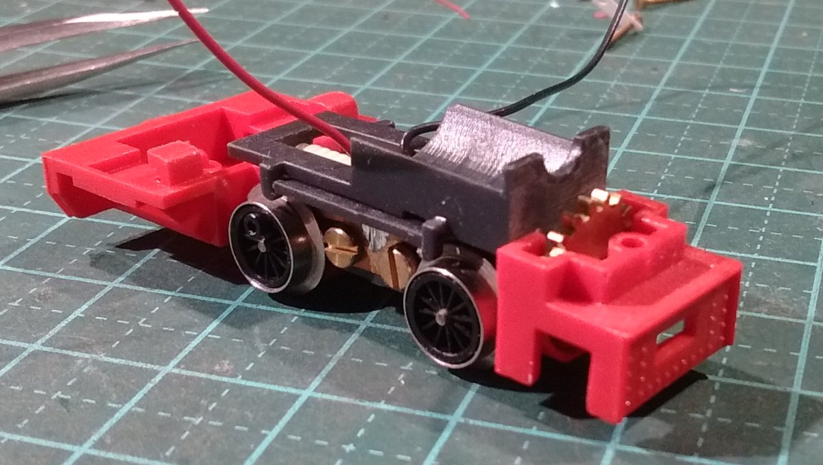

maintenant, montage test des 2 ensembles sur le châssis Jouef:
a gauche, les isolants 1ere génération...
le pbm, c'est que sans tétons, ça tient pas H4
exit donc le "white strong ..."

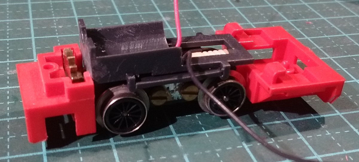

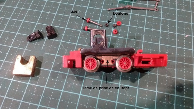

puis deuxième test en "acrylique ...": en fait, je voulais réutiliser le plus de pièces d'origine, mais il y a risque de court-circuit entre les lamelles de prise de courant par les axes les maintenant...
... si l'on ne remet pas les demi sphères rouges d'isolation (les bouts de machin rouge sur cette photo)
le gag, c'est que souvent ceux-ci sont "cuit" et casse comme du verre H4
j'ai bien sur essayé de remplacer par de la bande plastique très fine (0.15mm) mais bonjour l'usine a gaz :F9
alors quand vous rajouter le fait que ces axes servent a maintenir d'une façon précise les flasques par rapport aux essieux, cela devient "mission impossible" de tout faire tenir, régler, sans jeu ni point dur en assurant une parfaire conductivité électrique H4 :C1
bref, j'ai simplifié C7

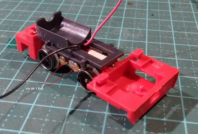

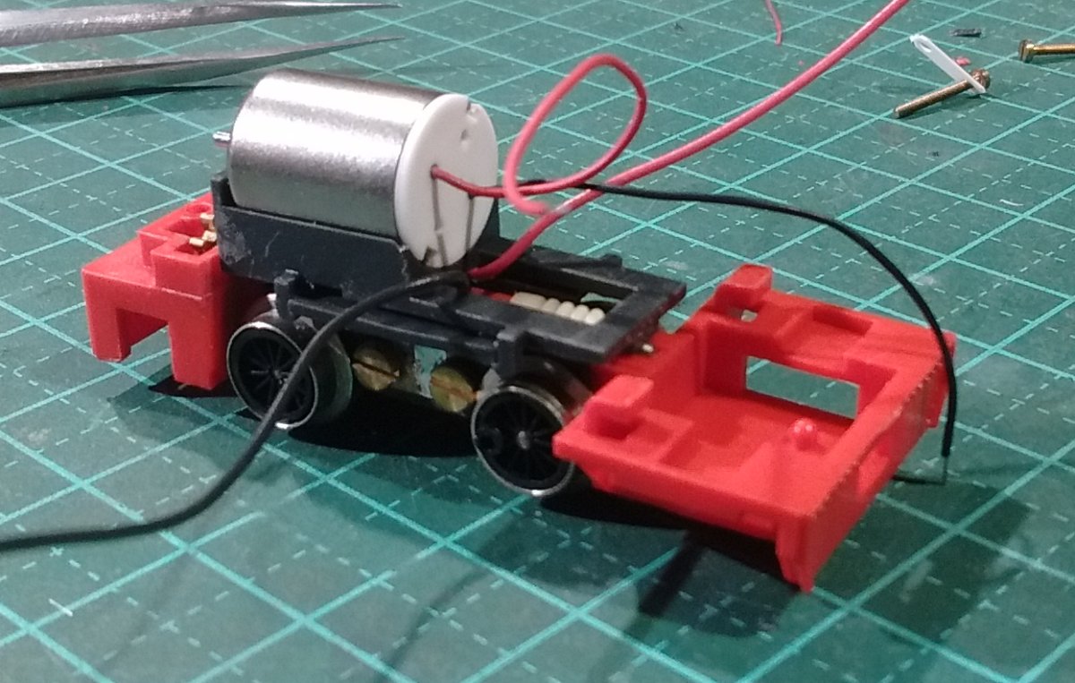

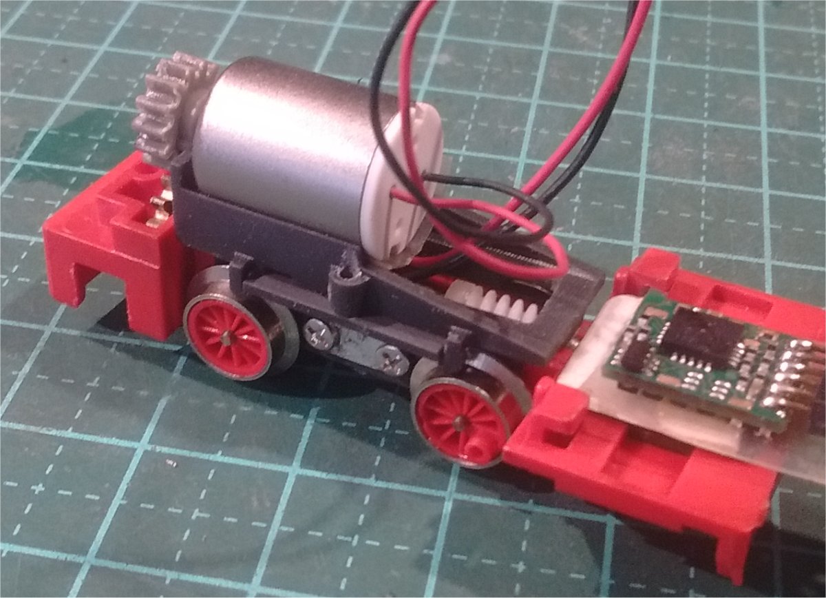

le truc était de séparer les fonctions "isolation électrique" et "maintient mécanique" des lamelles par rapport au châssis Jouef :rod_siflet
donc vous garder les axes, isolant demi sphère rouge, et tout ce truc dans la boite à brol, et de tout remplacer par des bonnes vieilles vis qui ne dépassent pas l'axe central (pour éviter le court circuit) ;)
2 vis de 1.6 x 3 de chaque coté, et les lamelles sont fixées nickel sans faire ch**** le monde :E1
pour rappel, les trous de passage font 1.1 alors le 1.2 se ballade complétement, donc faut monter à 1.6 (j'avais plus de 1.4 pour tester... et en plus, a part pour la fixation des moteurs Japonais, on trouve pas trop dans nos modèles)

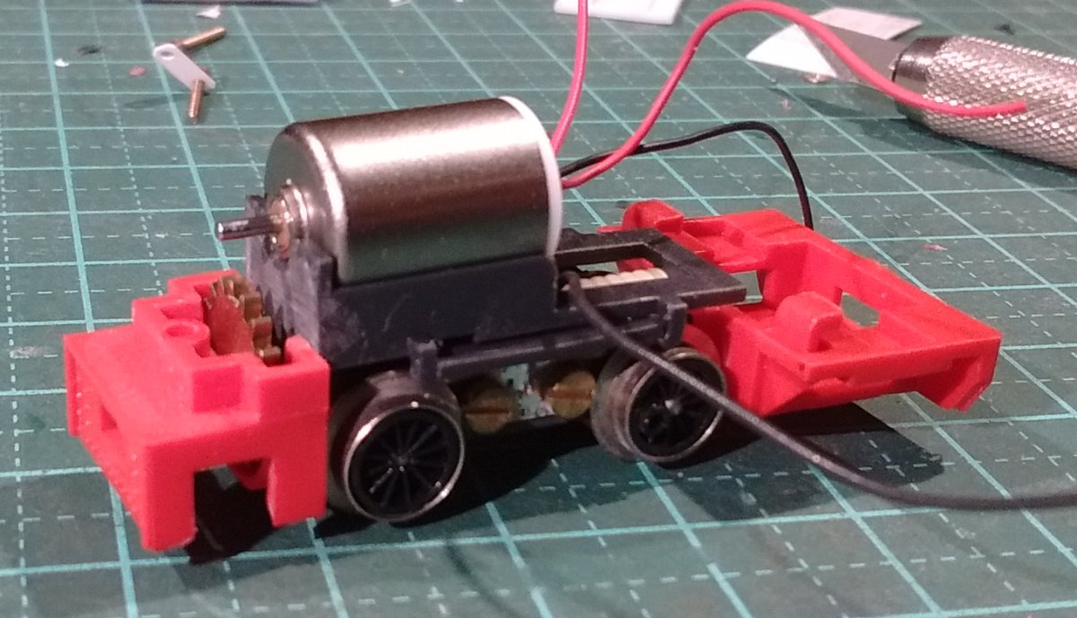

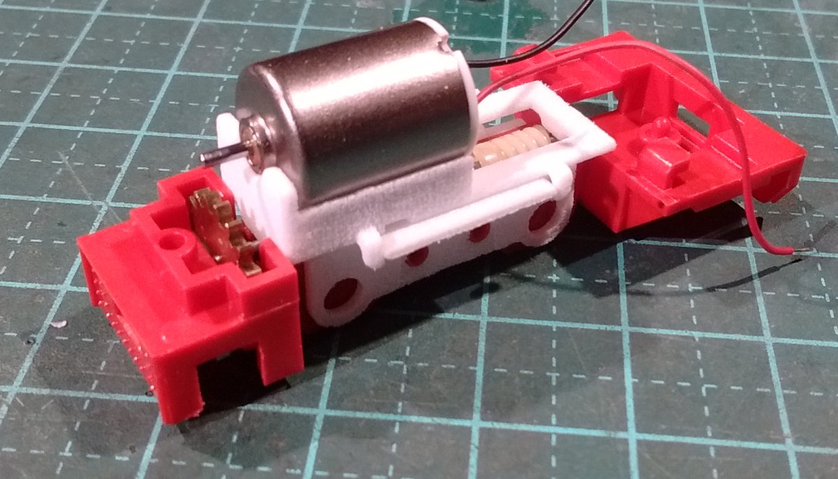

pour finir, un montage a sec du Nigel sur le support clipsé sur les isolants
PS* j'avais failli oublier: bien sur, vous souder le fil de prise de courant sur la lamelle AVANT de monter celle-ci ;)
sur ce, bon w-end a tous :ipb-251
Dominique :F5

- pour les isolants, c'est bon :maitre:
- pour le support de moteur Nigel, y'a déjà une deuxieme version a venir, histoire de rigidifier plus l’arrière :rod_siflet
le fait d'avoir séparé la fonction mécanique de maintient global du châssis et électrique avec les 2 vis de 1.6 a apporté un effet inattendu: maintenant, les prises de contact des lamelles sont beaucoup plus souple et font effet ressort derrière les roues #B6
et apres, cela sera les essais en ligne de l'ensemble....
Dominique :F5

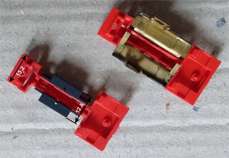

un truc que j'avais oublié de préciser: le support moteur fait 12.80mm de largueur, par rapport à l’extrémité avant qui fait 13.20 !
un encombrement largement moindre que les flasques d'origine...simplement car j'ai voulu pouvoir monter une autre caisse plus a l’échelle, au cas ou la mécanique soit moins bruyante :rod_siflet
Dominique ;)

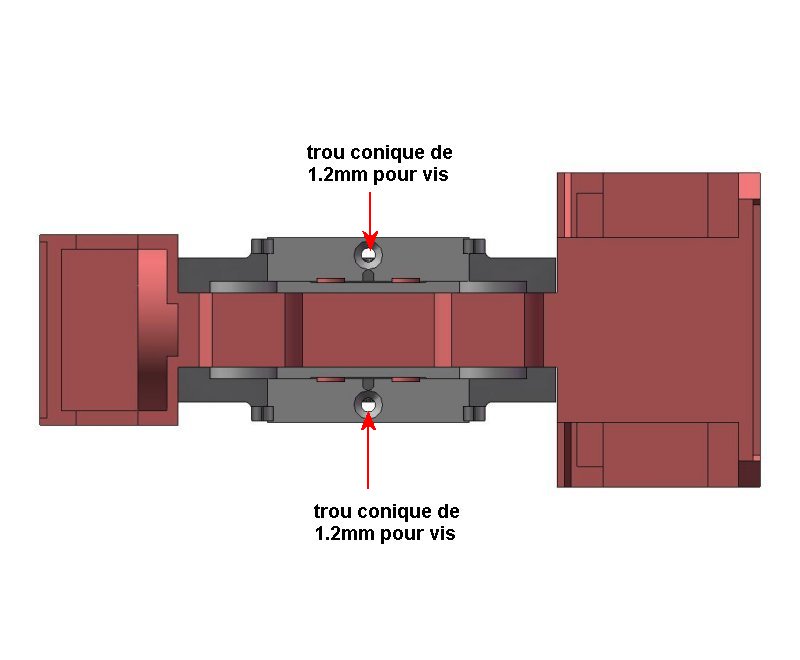

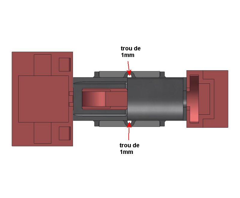

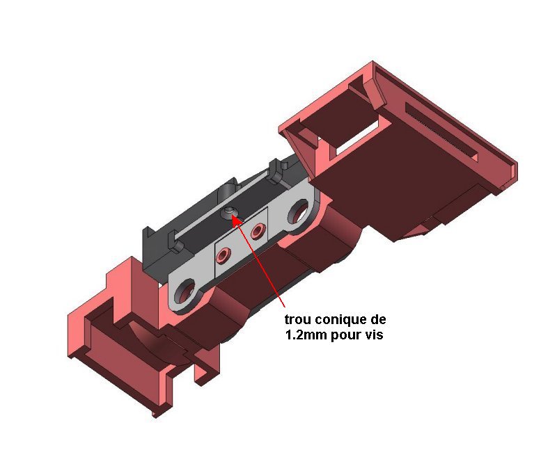

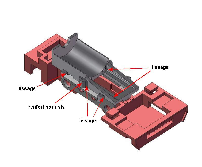

pour l'instant, que les dessins de la version 3...
3/4 dessus:
- renfort créé avec un trou de 1mm pour vis de 1.2mm
- ajout de matière sur plusieurs angles = lissage, pour augmenter la résistance
3/4 dessous:
- passage de vis conique de 1.2mm au centre...
pour quoi 1.2: parce que 1mm c'est trop petit, 1.4 est plutôt chi*** à trouver, et 1.6 trop gros ...et conique pour cacher la tête de vis :rod_siflet
de dessous:
de dessus:
le trou de 1mm peut être taraudé à 1.2 avec un taraud ou "a la sauvage" :rod_mdr2
aucune obligation de mettre des vis bien sur, mais ayant démonté et remonté plusieurs fois l'ensemble, c'est pour mon confort personnel :mrgreen:
cela ne change rien aux dimensions générales de l'ensemble :rod_siflet
y'a plus qu'a recevoir les impressions, pas avant mardi, avec d'autres supports moteur pour une BB 66400 Champagnole :prrrt:
Dominique :F5
