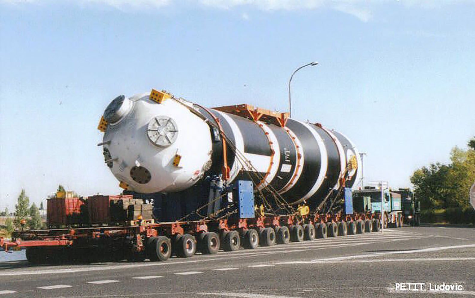

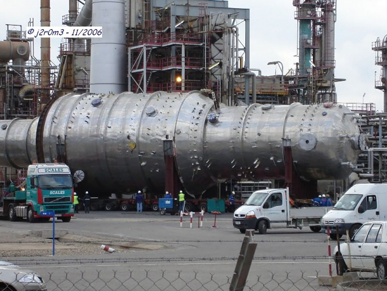

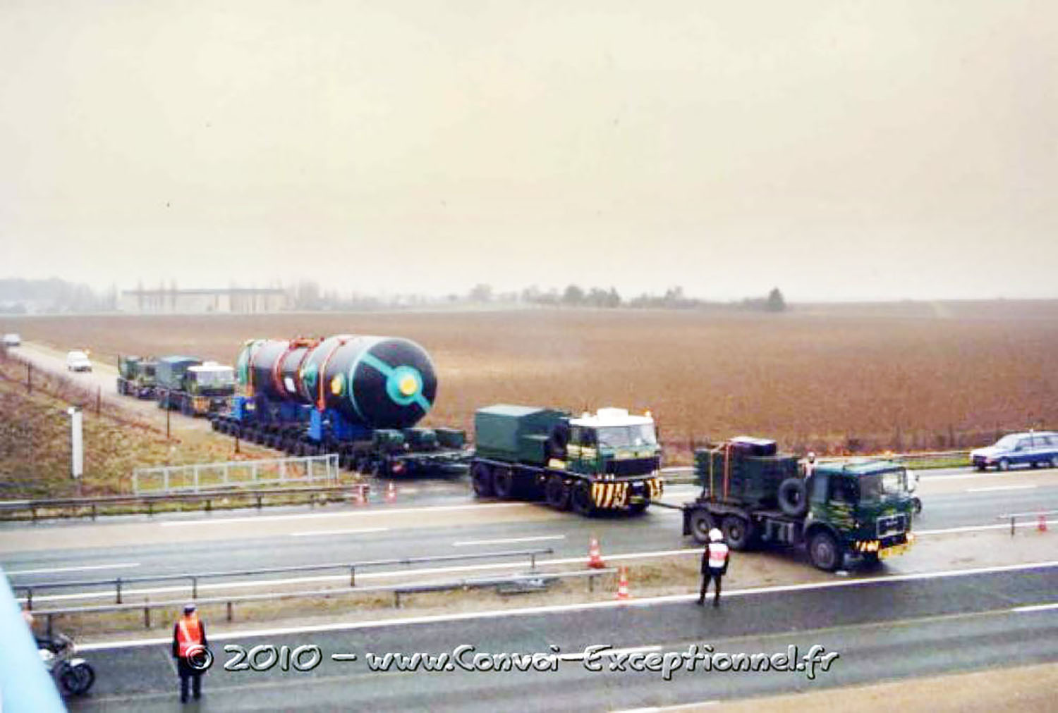

Concernant la peinture, voyons un peu ce qu'on a dans la vraie vie.
* Il semble que les éléments chaudronnés destinés à constituer des fours (plâtre, ciment, etc.) ne reçoivent aucune peinture, qui ne tiendrait pas à la chaleur,
* Certains autres colis sont juste intégralement peints à l'antirouille, sans doute finis par le client une fois livrés sur place,
* Les produits finis sont peints dans leur couleur sans doute définitive... ou avec des restes de pots :C4 ,
* D'autres sont en inox donc sans revêtement de protection, ou "métallisés".
Deux pages d'un hors série "Charge Utile" concernant les convois exceptionnels :
Ah oui, vous étiez prévenus !

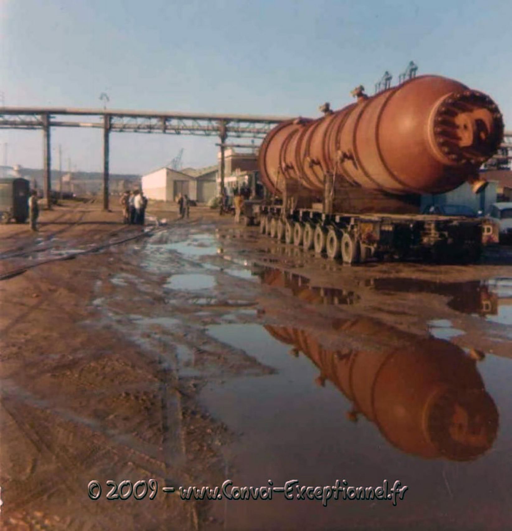

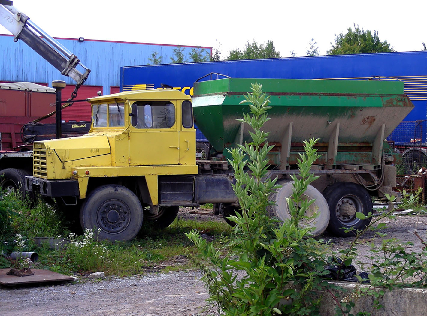

Tiens, d'autres exemples :
(Balèze, le bout d'inox...)
(À voir le nombre de véhicules tracteurs et pousseurs, qui sont de plus fortement motorisés, on doit friser les 200 tonnes !).
Tirés de l'excellent lieu de perdition qu'est le site suivant :
https://www.convoi-exceptionnel.fr/?pag ... ype=convoi
... et à gauche, vous pourrez aussi cliquer sur "Dépanneuses".
Ça tombe bien, y'a rien d'intéressant ce soir à la télé :H1 !

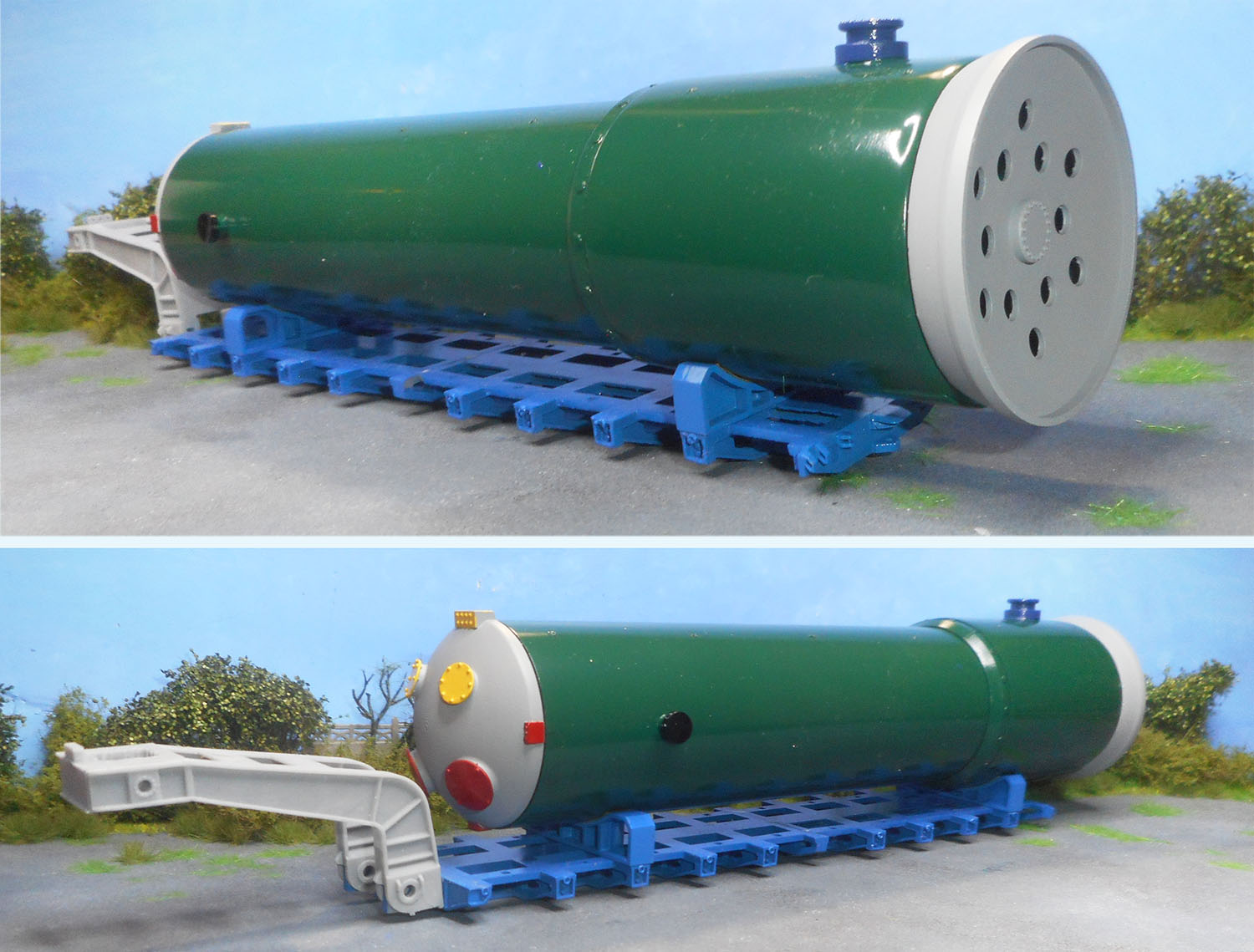

Messagepar Patrick ze rabbit Deludin » 21 11 2023 à 21:00

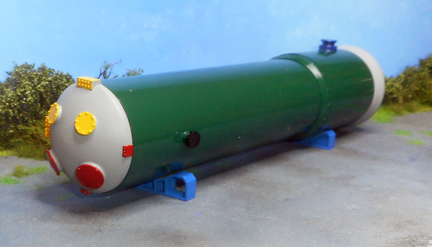

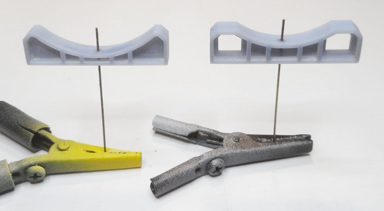

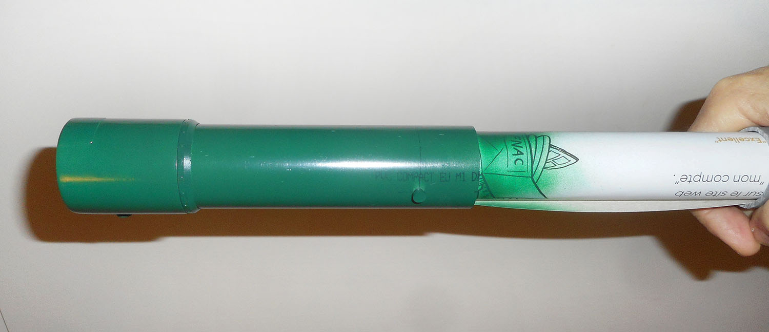

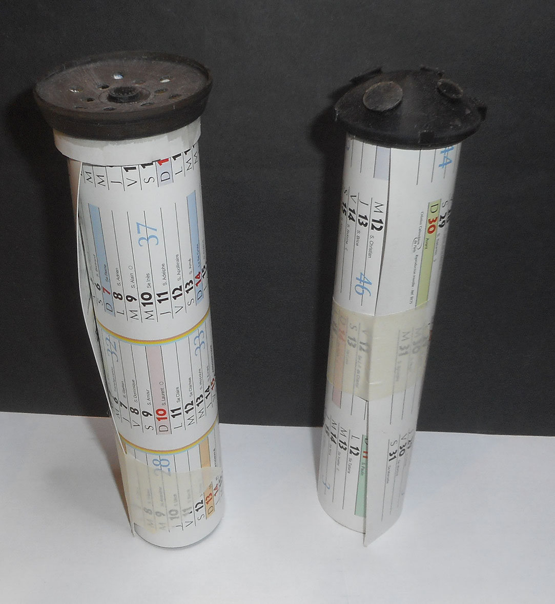

Bon, et comment je tiens des pièces cylindriques pour les peindre ?
Ben en les enfilant sur du carton mince (calendrier) qu'on roule à un Ø un peu plus petit puis qu'on laisse se détendre :
Pour les deux berces, j'y ai enfilé un morceau de laiton Ø 0,6, qui permet non seulement de tenir les pièces durant la peinture, mais renforcera plus tard la fixation sur l'échangeur, et ... un jour... sur la remorque :

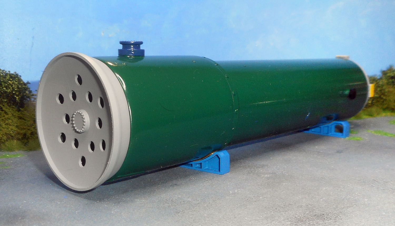

Et pour les teintes, soyons fous #A8 !

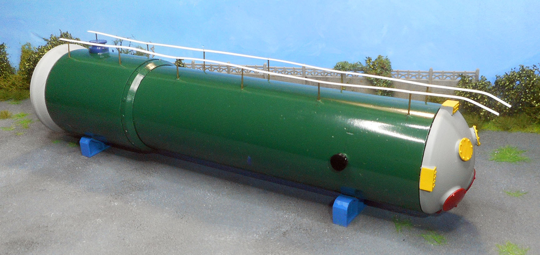

Vert brillant pour le corps de l'échangeur, dôme et fond gris mat (j'aurais voulu faire la bague de la même couleur mais bon...), pivots de levage noirs, sortie annexe bleue et quelques touches de rouge et de jaune (nan, pas à la bombe #B8 #B2 ...) sur les couvercles du dôme.
Tatannn :
Sur la remorque, ça donnera çà :
... mais avec des roues (lorsque je pourrai les enfiler sans les casser).
Ah, ça pète, hein :fier ?
Il faudra rajouter tous les véhicules et le personnel qui vont accompagner le convoi jusqu'à sa destination.
Mais ceci est une autre histoire, disait Rudyard K.
"... et les tracés en rou-geuuu E3 E3 !!!"
Attends, je reviens après les carottes.
Messages: 14903
Messagepar Patrick ze rabbit Deludin » 21 11 2023 à 21:59
Alors voilà à quoi servent les tracés en rouge et les troutrous Ø 0,6 mm.
Pour éviter que les colis accrochent les fils électriques aériens, des sortes de "skis" étaient soudés sur le dessus.
Sur les ensembles peints, ils étaient aussi passés à la peinture, sans doute pour éviter les coulures de rouille en cas de pluie, ce qui aurait été du plus mauvais effet.
Voilà le petit Plus du Lapin :H1 :
Fils de laiton Ø 0,6 mm et plat Slater's 0,4 x 1,5 mm.
Évidemment, les trous doivent être faits bien verticalement et pas perpendiculaire à la génératrice du tube.
Demain, peinture verte !

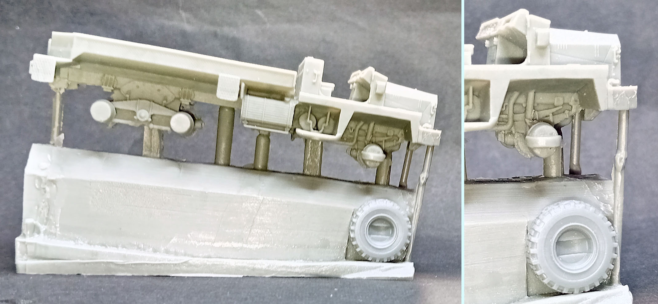

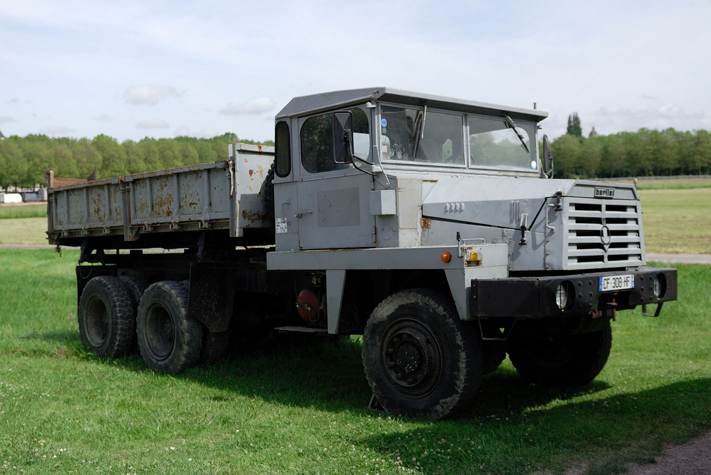

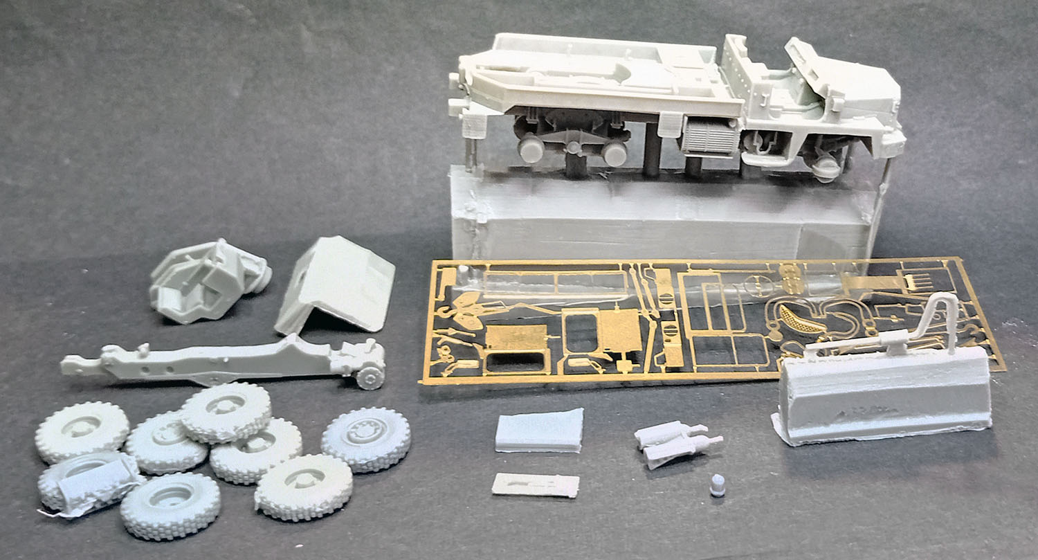

J'ai été prévenu par un membre du forum :F5 :maitre: qu'il y avait, disponible chez Narwag, le modèle à monter du Berliet GBC 8 KT équipé en dépanneuse.
Et j'ai reçu ce modèle commercialisé par Artitec au 87e, avec d'autres choses :
On admirera la finesse et les détails :

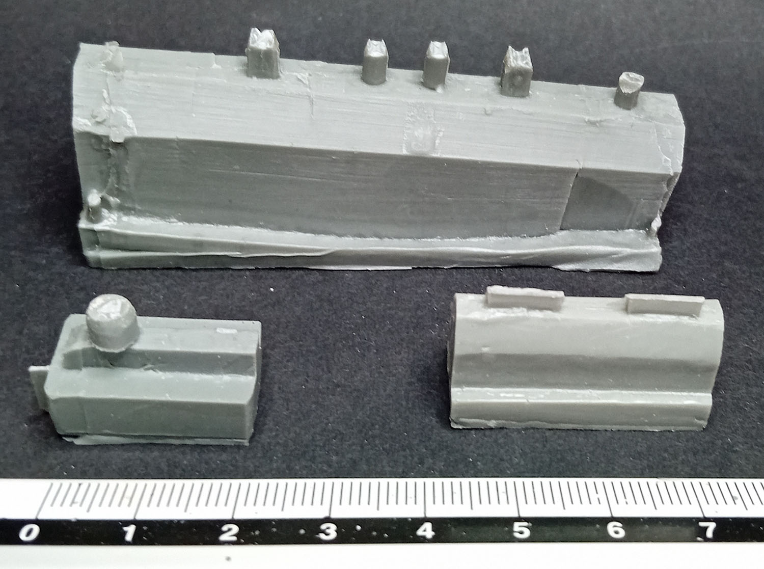

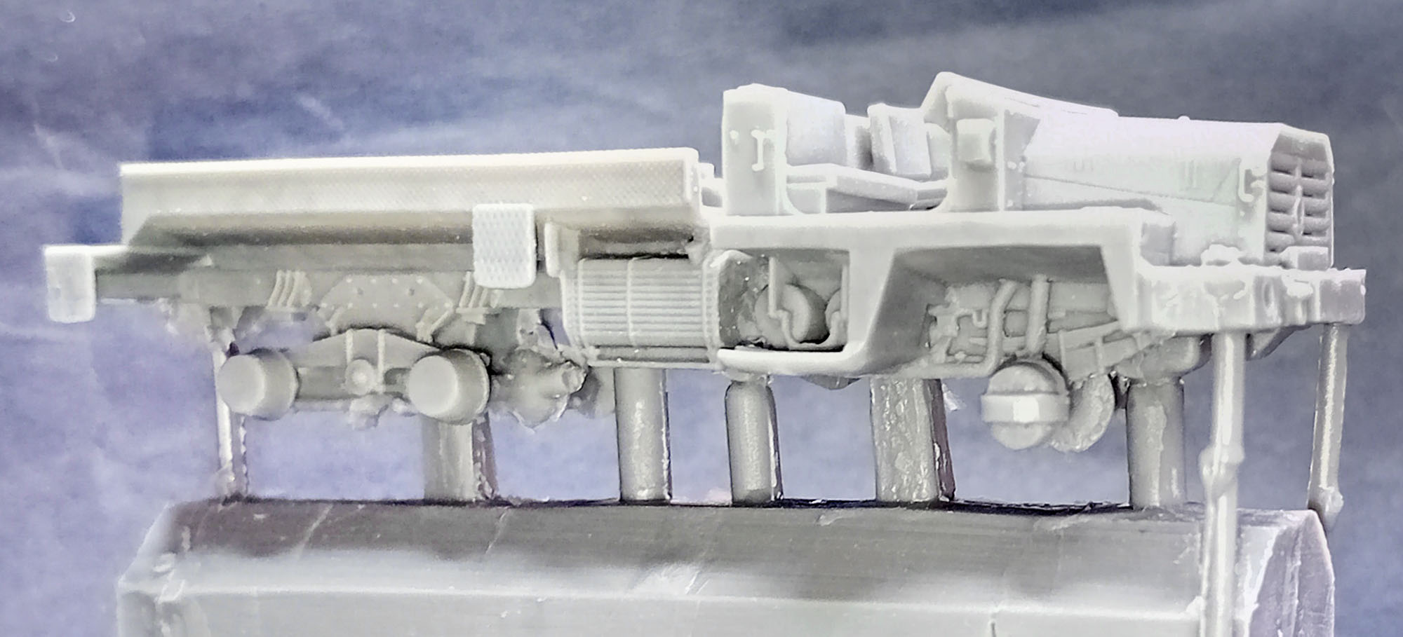

Le montage est prévu pour avoir des roues fixes, le train avant étant conçu pour pouvoir orienter les roues grâce à un épaulement en demi-cercle, la jante ayant son équivalent en négatif :
C'est une maquette en résine injectée et non en impression 3D, il y a peu d'ébavurage et elle se travaille facilement #B6 .
Mais ATTENTION à ne pas supprimer une foule de petits détails, dont les multiples projecteurs microscopiques !
Les carottes d'injection sont... hors cotes :
Évidemment, ce sera une version civile, avec côtés et toiture de cabine fixes et rigides, et fenêtres de custodes.
Le GBC 8 KT est la version militaire, taillée à la serpe pour être facilement réparable et à la cabine bâchée permettant son transport par train une fois le pare-brise rabattu, du GBC 8 "Gazelle" immortalisé par le film 100 000 dollars au soleil.
Montage... un jour, car je collectionne les Berliet à monter, plus ou moins avancés.
