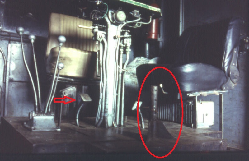

Merci gilles2A pour ces photos.
Si pour l'AR c'est clair, pas de poste de conduite, juste un volant de frein, pour l'AV je n'arrive pas à m'imaginer comment état disposé le mécanicien.
Etait-il face à l'AV, selon le cas face à l'AV ou l'AR ou encore le dos à la paroi latérale, comme sur les Picasso?
Le présence de deux pédales (embrayage?) opposées m'incite à choisir la deuxième solution.
Bien cordialement,
Z105

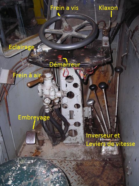

Re: T114 des CFC ,enfin des cotes fiables !
Messagepar L'homme du pire caddy » 08 11 2024 à 13:56
Storm a écrit:..., si les 4 leviers ne serviraient pas en deux groupes de deux (un pour chaque sens.
Ce ne serait pas trois leviers pour les vitesses et un (le court) pour l'inverseur de marche ??? :F9
Pierre. ;)
Messagepar L'homme du pire caddy » 08 11 2024 à 14:04
PME Billard 316..jpg (116 Kio) Vu 2510 fois
Photo de Thibaud : le 316 en 2010. :maitre:
Pierre. ;)
Messagepar L'homme du pire caddy » 08 11 2024 à 14:12
Thibaud a écrit:Bon, alors voici pour les vitesses :
(vu du côté moteur)
-premier levier en partant de la gauche : inverseur avant/arrière;
-deuxième levier : première en tirant vers soi;
-troisième levier : seconde vers soi et troisième en poussant;
-quatrième levier : quatrième vers soi et cinquième en poussant.
Et voilà les explications de la photo. #B6
Pierre. ;)

Messagepar Z105 » 08 11 2024 à 15:42
Merci pour ces précisions.
Si je comprends bien, sur la première photo de gilles2a, le siège beige clair est celui du mécanicien et positionné pour un sens. Pour l'autre sens il le déplace et l'insère dans le tube cerclé de rouge par Storm. Le siège noir et qui bénéficie d'un petit chauffage est destiné à un passager.
Me trompé-je?
Z105
Messages: 62
Enregistré le: 03 09 2024 à 04:17

Messagepar trenbirinik » 08 11 2024 à 16:36
Pierre. ;)
Lorsqu'on agrandit l'image, on peut voir que le siège beige est posé sur un support identique (avec des trous de réglage) à celui de devant le tableau de bord.
jean pierre
trenbirinik
Messages: 966

Messagepar Storm » 08 11 2024 à 18:19
Z105 a écrit:Merci pour ces précisions.
Me trompé-je?
C'est une supposition et pas une affirmation mais ça parait plausible :maitre:
Messagepar Z105 » 08 11 2024 à 19:11
Le dispositif est astucieux, mais vaut mieux ne pas être distrait et lors d'un changement de direction rapide en manœuvre, s'assoir sans avoir remis le siège sur le tube :^)
