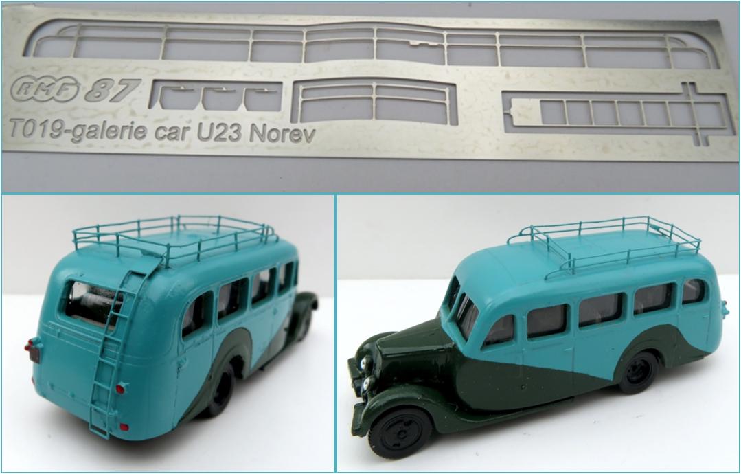

Modeller a écrit:Enfin fini. Et avec la bénédiction de M. Lapin? :maitre:
[ http://www.ibie.de/pics/pme/a34.jpg ]
Exactement la galerie que j'ai... un peu abandonnée il y a quelques temps : elle vient d'où ?
En tout cas, il est propre et fait encore les beaux jours de son propriétaire E2 #B6 .
Et bravo pour le joint souple entre capot moteur et carrosserie.

Je remerci. :maitre:
Patrick ze rabbit Deludin a écrit:Exactement la galerie que j'ai... un peu abandonnée il y a quelques temps : elle vient d'où ?
AMF87 Image
Le plancher en bois est constitué de planches provenant d'un chargement de wagon.

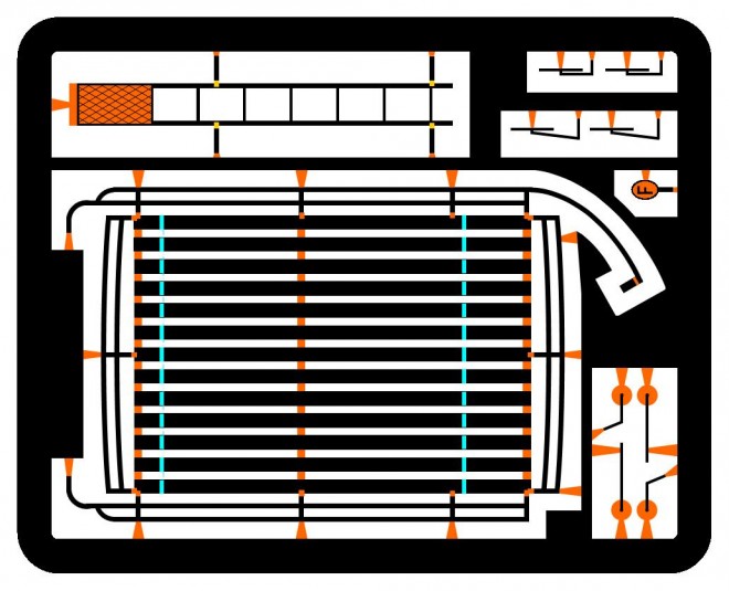

Ah oui, plus la peine que je m'embête :
https://www.amf87.fr/prestashop/transki ... &results=2
Sauf que ma version ne comportait pas de soudures 'limite" (juste l'échelle sur la galerie, mais ça aurait pu être collé, et 2 fils de laiton à rajouter), et réutilisait les trous existants :
En orange, les demi-gravures "dessus" : le noir est en relief.
En jaune, les demi-gravures "dessous", pour pliage.
En bleu, les demi-gravures pour y coller/souder 2 fils de laiton pliés à l'équerre aux extrémités, correspondant aux trous de fixation de la galerie plastique.
