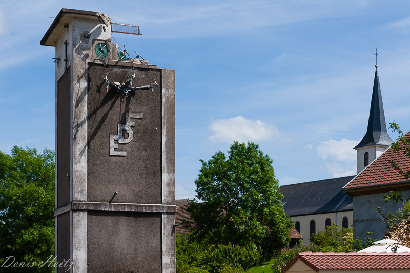

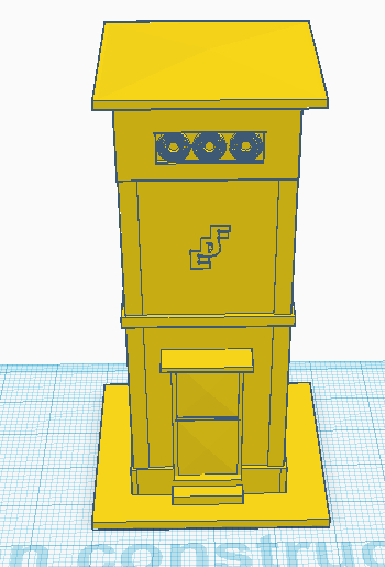

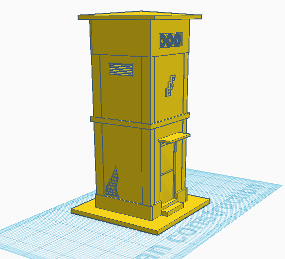

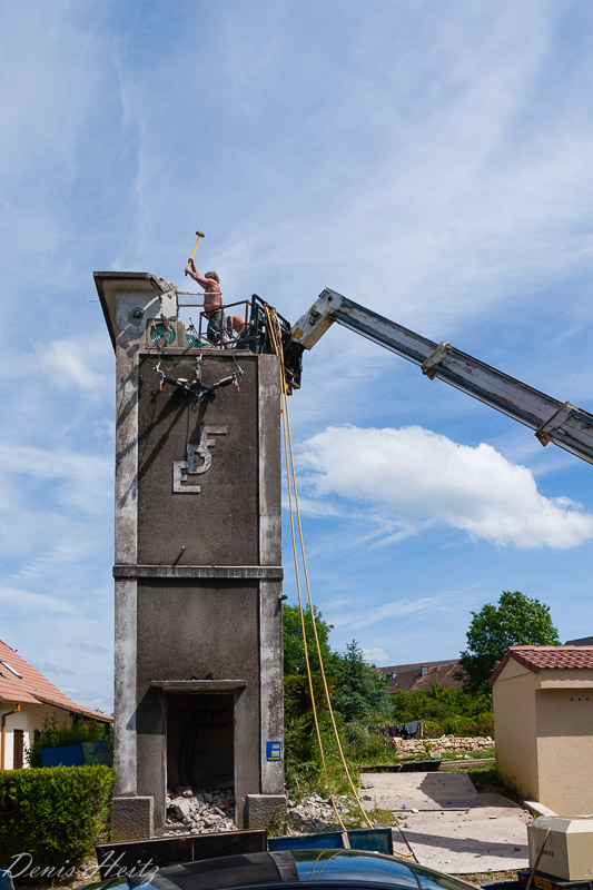

Qui dit transport d'énergie dit transformation de celle-ci vers l'usager je me suis donc penché sur un poste de transformation typique des années 50
Poste transformation 1.jpg (141.96 Kio) Vu 3869 fois
Poste transformation 2.jpg (194.83 Kio) Vu 3869 fois
Il est bien entendu creux (avec renforts intérieur) pour économiser et laisser s'écouler la résine :maitre:

Bon, ben on sait a quoi tu as passé la nuit :rod_mdr2
Tu nous imprimes ça et des poteaux quand ? j'ai hâte de voir le résultat

Messagepar Beyer-Garrat » 14 06 2019 à 08:10
Cette nuit ? a dormir :B3 Comme toutes mes réalisations je poste toujours avec un décalage de quelquefois plusieurs mois ! :H1
Concernant ce transfo je ne l'ai pas encore imprimé simplement contrôlé avec un logiciel de tranchage pour s'assurer de sa validité :maitre:
Je suis en plein déménagement et compte tenu des aménagement du nouvel atelier vous ne verrez rien avant la fin de l'année.Les petites pièces sortent bien (tonneaux,caisses,bagages,futs, panneaux routiers)
sortent bien mais je suis moi aussi curieux de voir comment cela va se passer sur ces grosse pièces #B6

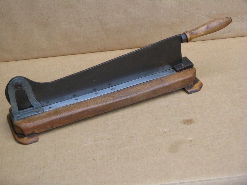

L'ancêtre du logiciel de tranchage ... C7
Re: Pièces et réalisations 3D
Messagepar augerd » 14 06 2019 à 16:01
ho lui héééé, c'est le modèle super luxe :C4
moi, quand je coupais les baguettes dans le resto de mes parents, je n'ai connu que le basique :D3

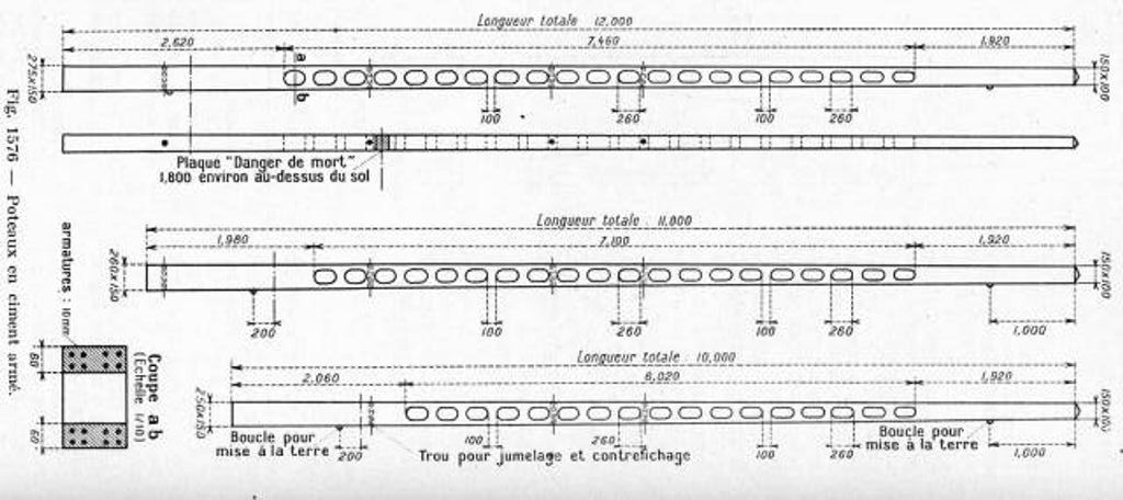

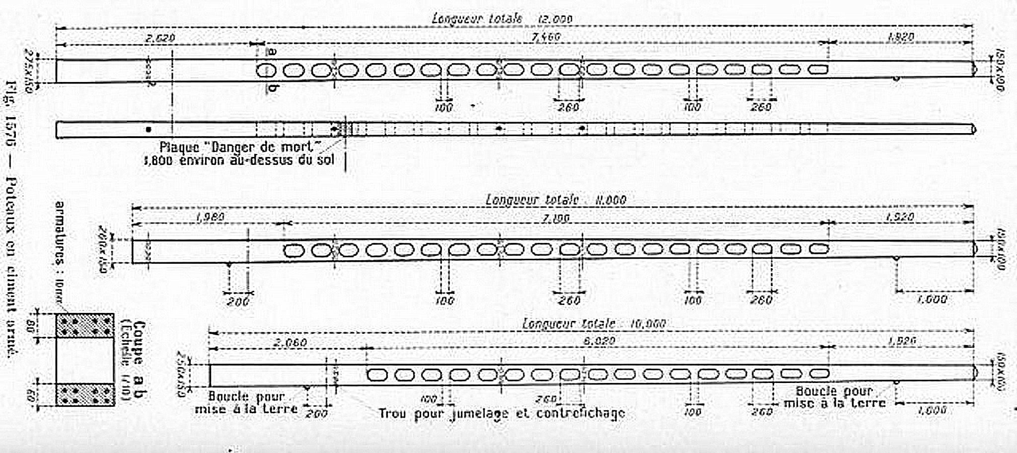

Messagepar Beyer-Garrat » 14 06 2019 à 18:07
Les consoles posent effectivement des difficultés .
Les poteaux béton ou ciment armé, tout dépend de la période, présente de nombreuses variantes.
Avant guerre et tout de suite après il en existait 3 tailles 10,11 et 12m ce dernier étant plus fin sur son épaisseur en partie terminale.
Les "ouvertures" étant traversante ou non de forme arrondie ou carré.A partie des années 60 tout ce bazar a été "normé"ouvertures non traversante en forme de trapèze s'amenuisant vers le sommet
bien plus facile a escalader.
Si le tirage et la tenue dans le temps sont corrects,j'espère pouvoir réaliser plusieurs variantes en combinant les éléments. :B3
Le modèle ancien est le plus chiant à réaliser car les ouvertures arrondies ne suivent pas l'inclinaison du poteau contrairement aux plus modernes elles se réduisent en largeur
toutes les 3 ouvertures en restant perpendiculaire au sol.
Tu te doutes bien que les firmes ne ce sont sont pas embêtés avec ces détails d'ou des poteaux rabougris en hauteur avec un bel embonpoint C7

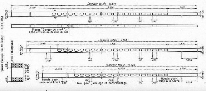

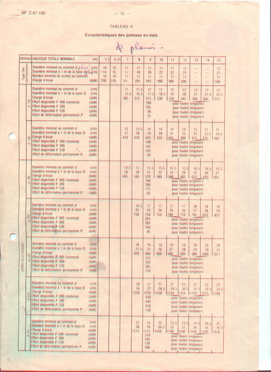

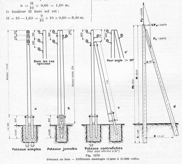

Pour les poteaux électrique bois j'avais récupéré cette vue
Dimensions poteaux electrique bois.jpg (63.72 Kio) Vu 3808 fois
Il faudra que je réalise aussi l'embase en béton des poteaux anciens qui une fois collé donnera plus de stabilité à l'ensemble. :maitre:

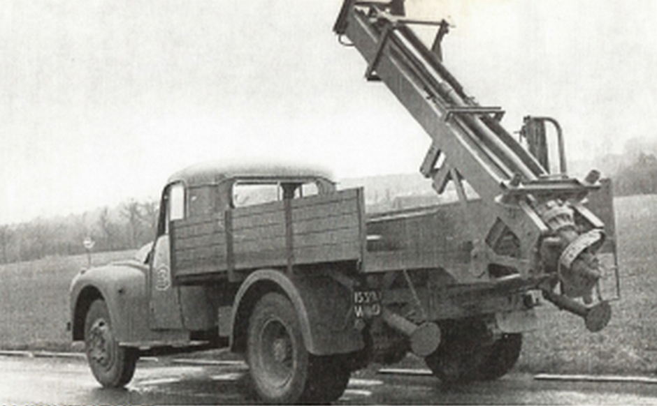

Pour les poteaux téléphoniques et leurs "armements" quelques infos très intéressantes dans ce PDF
https://www.armorhistel.org/armorhistel-2017/images/pdf/filsnus.pdf
Notamment une vue un Citroen U23 pour la mise en place

Messagepar augerd » 15 06 2019 à 14:01
hello,

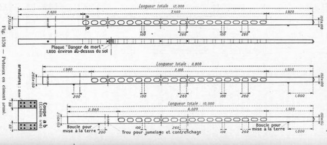

pour les diagrammes de poteaux postés plus haut, j'ai les mêmes .. et dans la même très basse définition, entre autre la figure 1576 qui serait top 3 fois plus grosse :D3
ça doit bien sortir d'un manuel d'installation EDF x ou y, mais jamais trouvé, alors si un ancien de la "maison" avait qlq chose la dessus #B6
ahhhh la norme "poteaux bois" dont j'ai parlé plus haut, c'est ça :
NF C67-100...
sinon, j'ai retrouvé un pdf très récent (2015) qui explique l'implantation etc... des poteaux, lui même reprise surement d'un manuel plus ancien que j'aimerais bien trouver H4

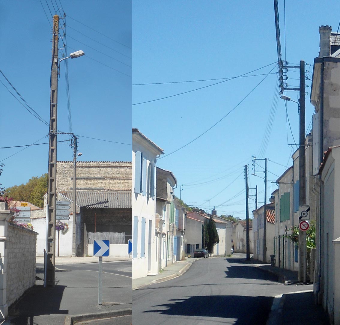

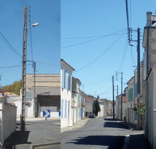

et une ch'tite photo classique de plusieurs supports à l'ancienne, avec l’imbroglio de fils top :rod_coeur
Dominique :F5

Messagepar Patrick ze rabbit Deludin » 15 06 2019 à 18:17
Tient, mais c'est Surgères, sur la dernière photo :F9 ...
On constate aussi que, si sur nos réseaux nous nous évertuons à mettre les poteaux bien verticaux dans les 2 sens, en réalité le poids non négligeable des câbles les fait pencher ou... cintrer !
Et comme c'est du béton précontraint, y'a une limite à ne pas dépasser.

Messagepar Beyer-Garrat » 15 06 2019 à 19:11
augerd a écrit:hello,
pour les diagrammes de poteaux postés plus haut, j'ai les mêmes .. et dans la même très basse définition, entre autre la figure 1576 qui serait top 3 fois plus grosse :D3 ..................
Dominique :F5
J'ai doublé sa taille et retouché la netteté mais bon ...

Messagepar Beyer-Garrat » 16 06 2019 à 06:00
J'ai remis la main sur les photos qui m'ont inspiré le transfo "Là c'est sûr ,il va beaucoup moins bien marcher" :H1 :H1
