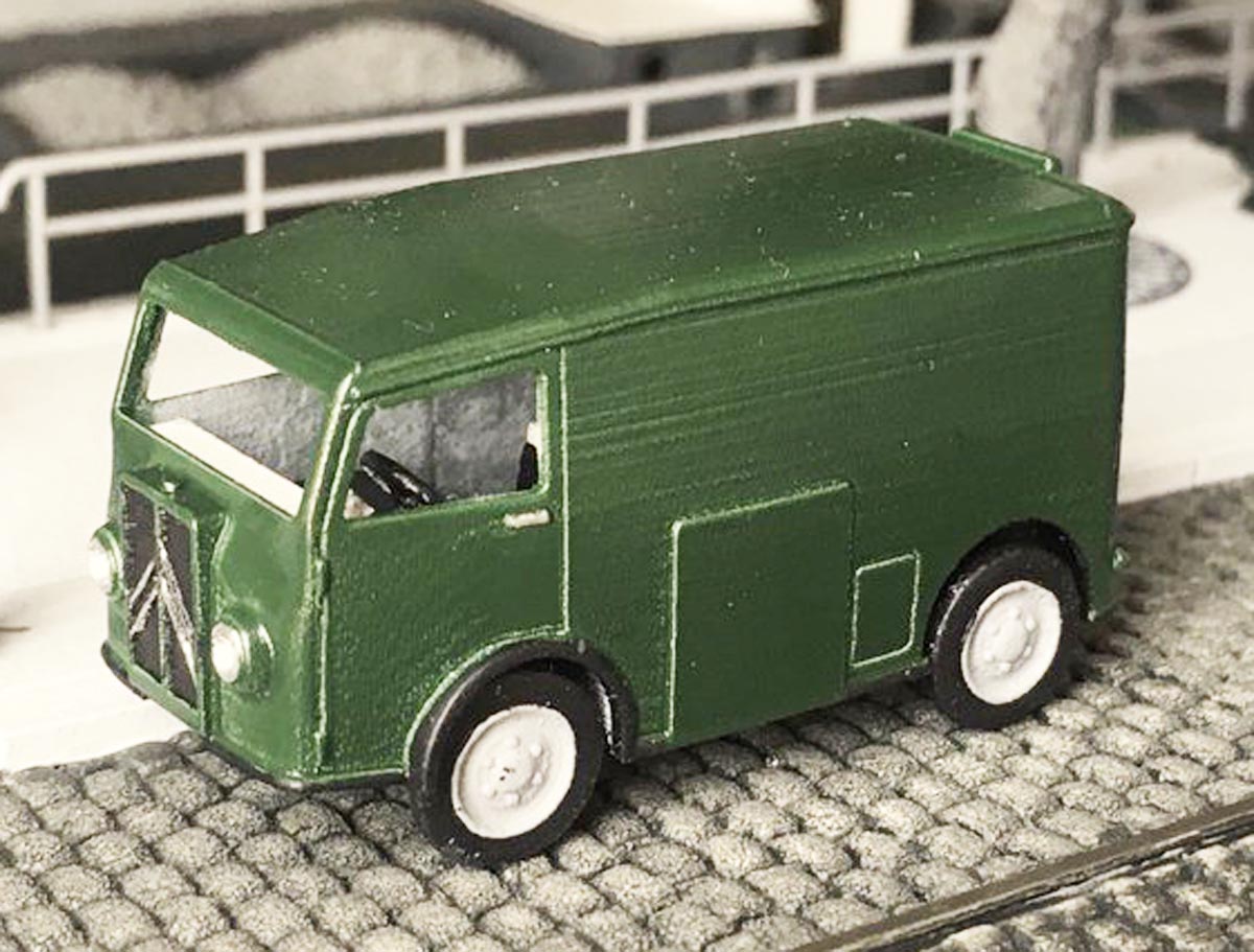

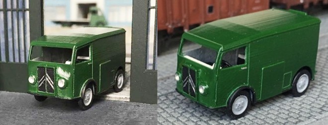

Je ne comprend pas l'obstination à concevoir la "coque" d'un bloc sachant que Shapeway est incapable d'imprimer correctement
Une conception face par face ne serait-elle pas la solution ? même si il y a un peu plus de taf par le "créateur"... et par l'acheteur; le temps passé à assembler doit être largement compensé par le temps passé sur le ponçage :oups2:
Je dis ça, je dis rien :rod_siflet
Même sur la photo d'Axel on voit bien que l'état de surface n'est pas top D9
Citroen TU-B Axel's bazar.jpg (46.67 Kio) Vu 5450 fois
C'est pas demain que je vais acheter ce genre de... daube D9 Je parle de shapeway, pas du travail d'Axel)

Messagepar pelican » 22 05 2019 à 09:27
J'ai acheté plusieurs modèles chez Shapeway en Ho, en O, et en I.. et je n'ai jamais rencontré ce problème de rayures ... il y a bien parfois de légères striures, mais jamais dans cette proportion ... :F9
Est ce que ce ne serait pas un problème de dessin ??? j'achète pratiquement toujours chez Tebee ..

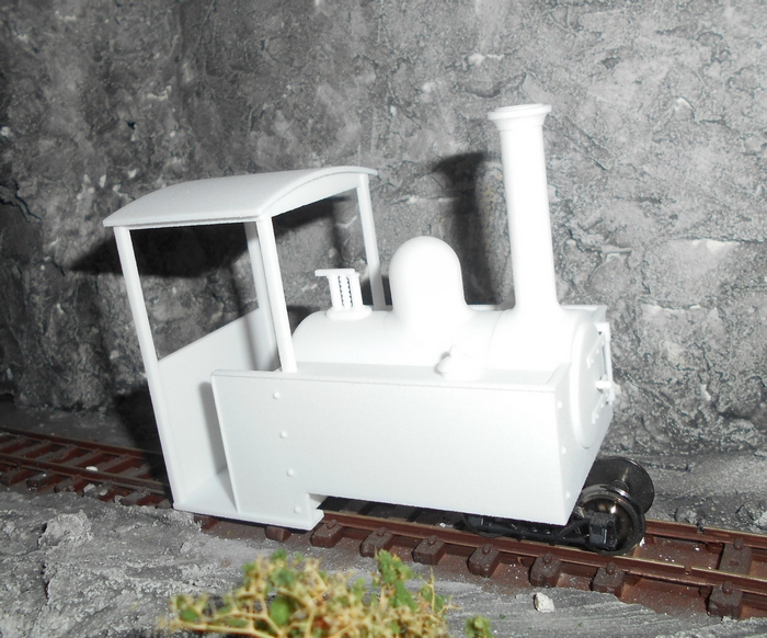

et le dernier achat, un kit pour shay, dans cette boutique
https://www.shapeways.com/shops/marsh_c ... 0+Shay&s=0

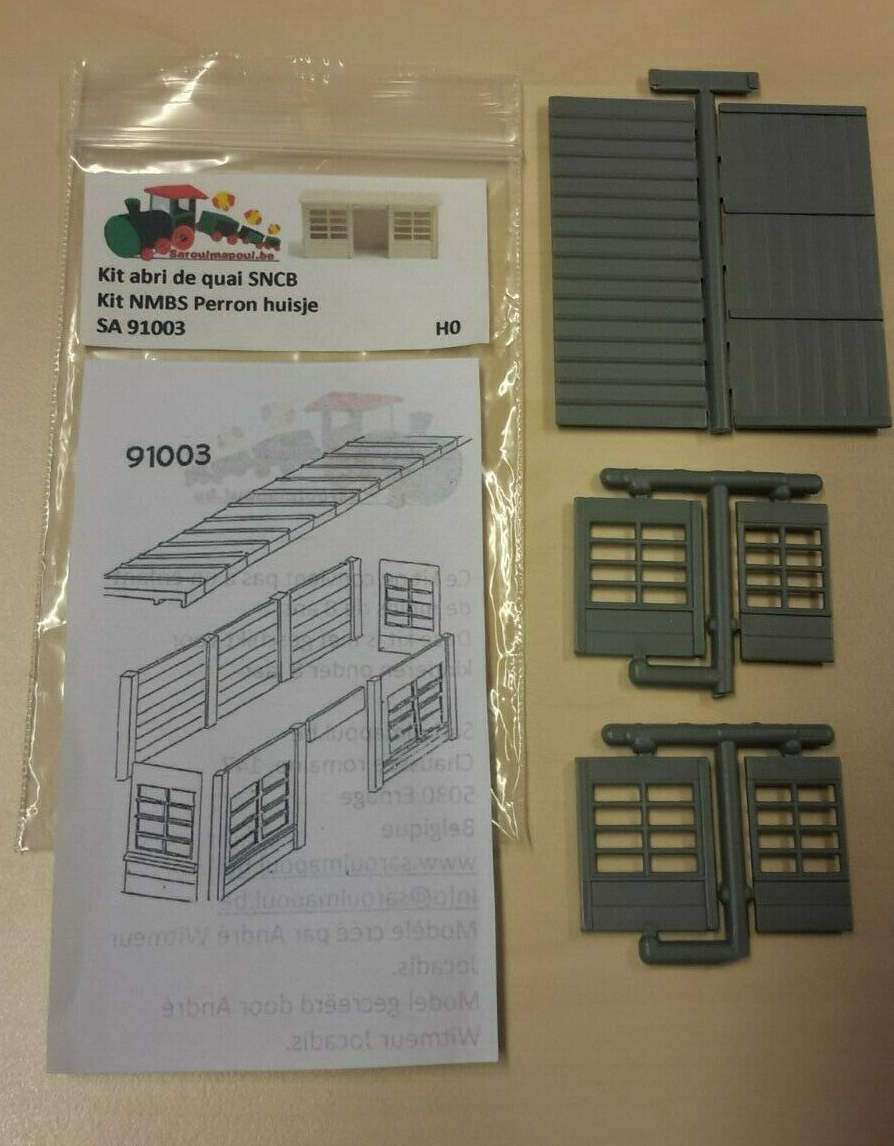

Attention : le kit Saroulmapoul, c'est du plastique injecté ;)
Messages: 50565
Messagepar ptitrain » 22 05 2019 à 10:32
Je shay sais André, c'est juste pour l'exemple en plusieurs éléments :mrgreen:

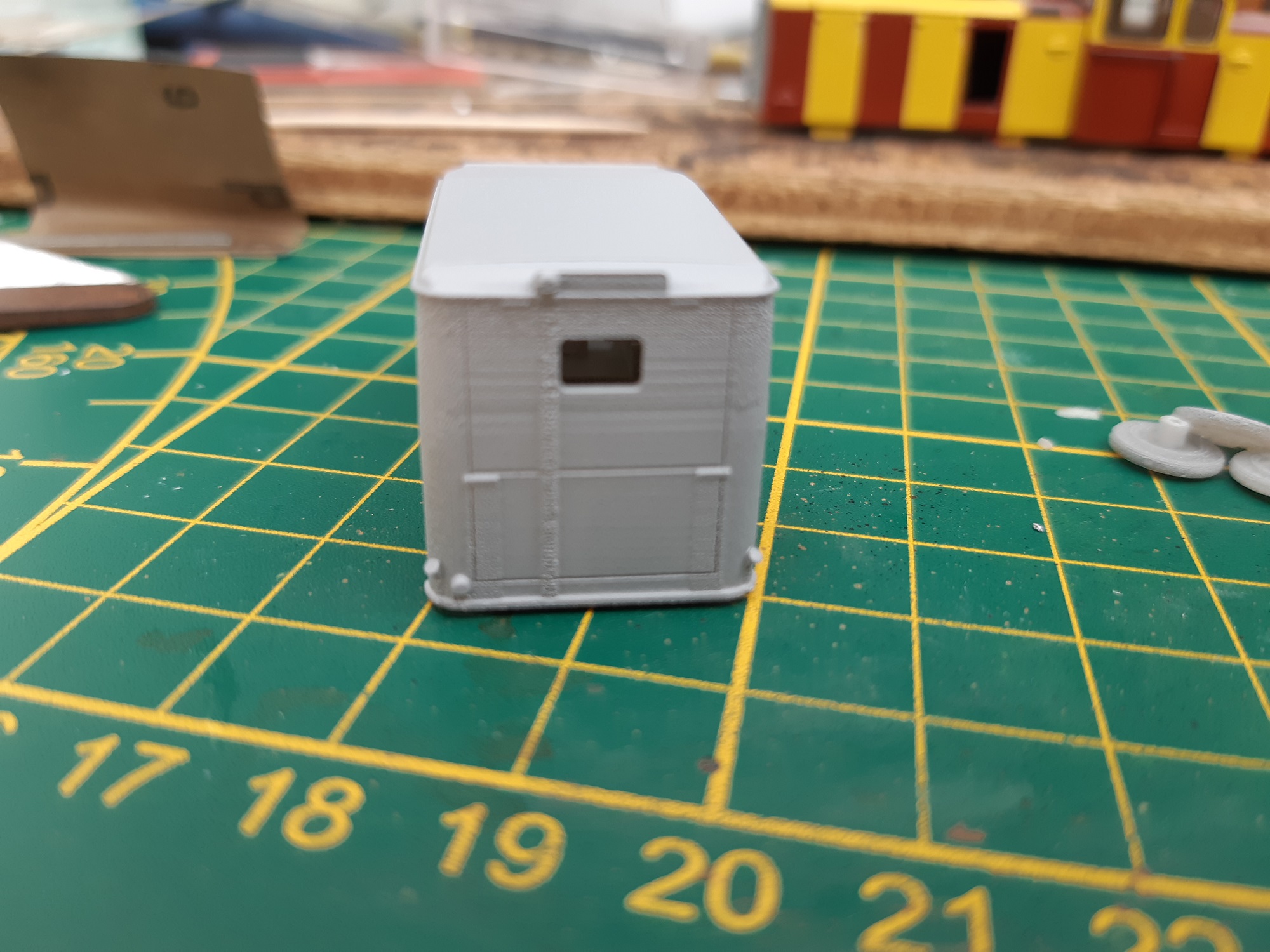

Messagepar Patrick ze rabbit Deludin » 22 05 2019 à 13:20
Sur la page (le rouleau, plutôt) Fesse-bouc d'Axel, on trouve ce cliché, que j'ai agrandi et éclairci :
On voit effectivement des stries .
Sur le toit, ça peut passer car le vrai véhicule comporte des membrures longitudinales destinées à tenir la moleskine.
Il faut tout de même penser que la bestiole est plus petite qu'un Type H.
...mais elle n'est pas en tôle ondulée #B8 ...
:rod_siflet

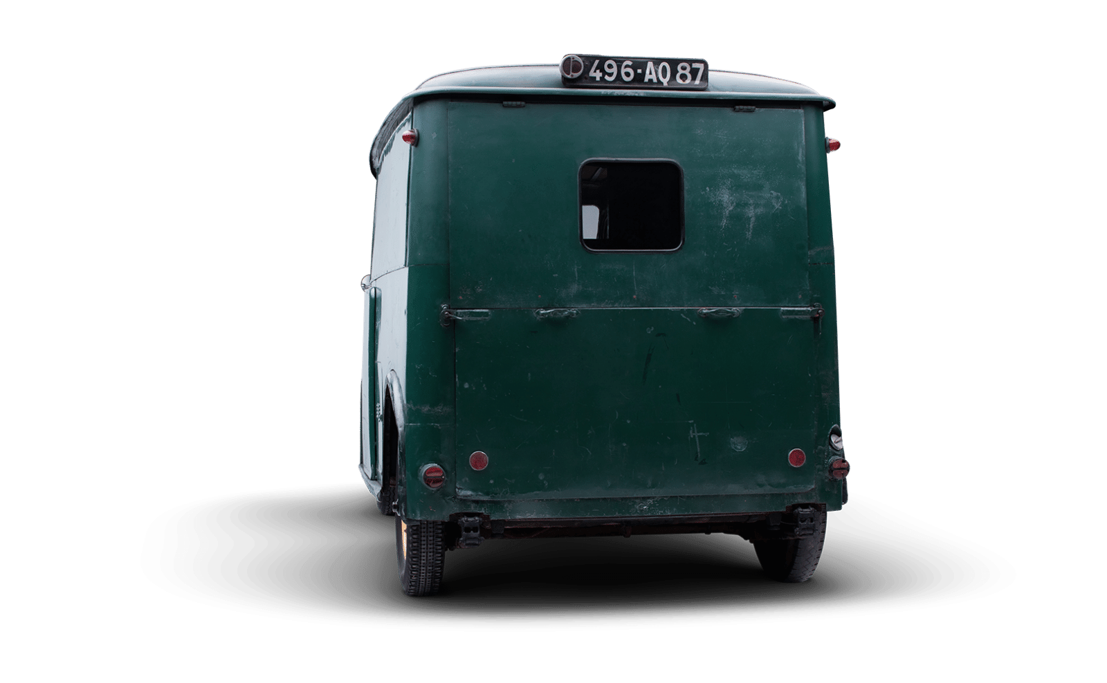

Ah oui, je voulais vous parler de l'arrière… :rod_siflet
Je suppose que 2 trappes à essence, c'est trop mais est-ce bien cela en bas de chaque coté :F9 La bande quadrillée, j'avais pensé à des tôles de désensablement mais dans le doute, je vais virer ça :rod_siflet :rod_mdr2 et pour les autres bitoniaux, là j'ai vraiment un doute: ça peut être des phare et l'éclairage de la plaque minéralogique mais j'avoue qu'entre ce que nos amis ajoutent en imprimant et la réalité du fichier… :C6 :H2

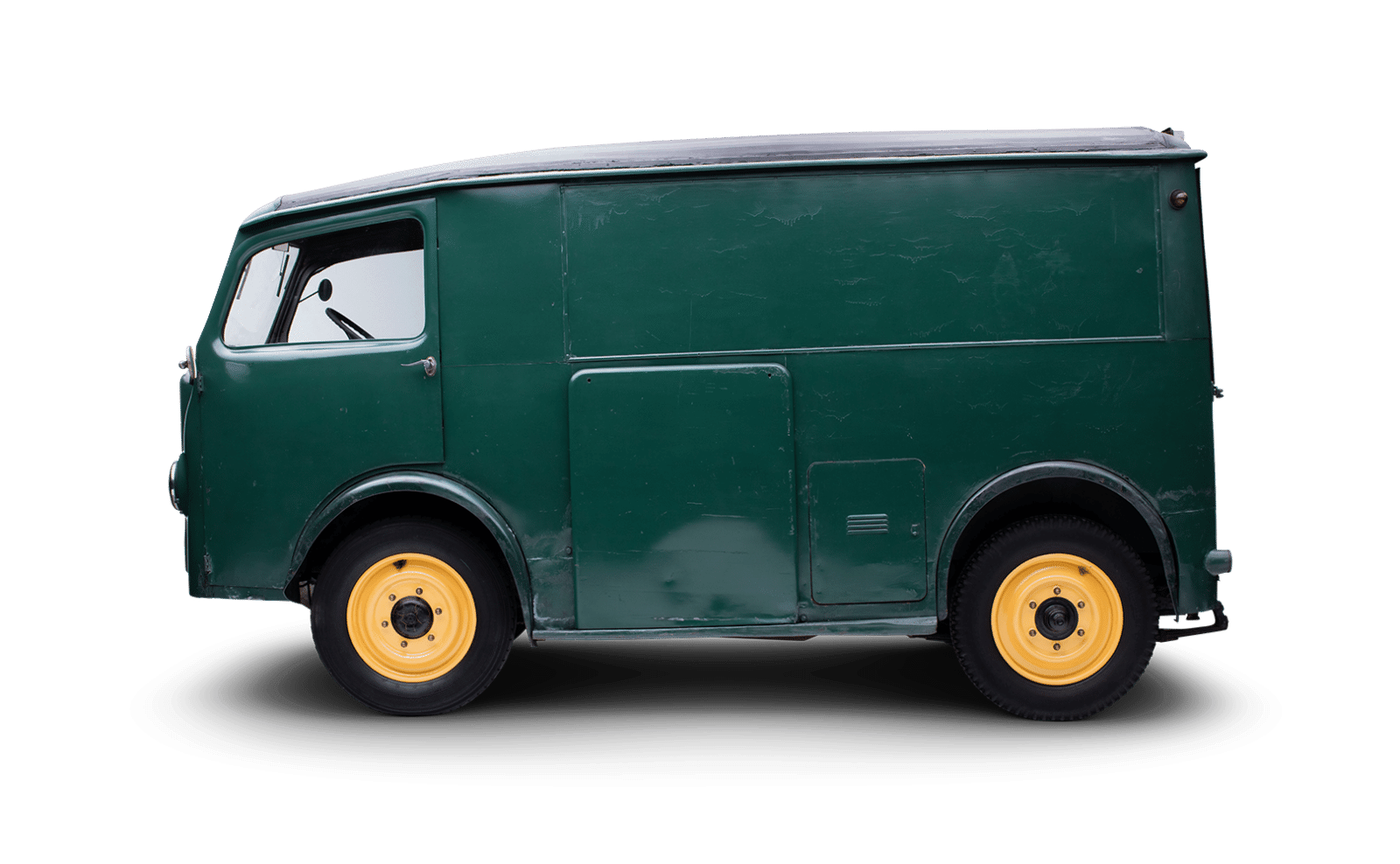

ptitrain a écrit:vu sur nenette ;)
Attention, ce véhicule, qui fait partie avec son petit frère ( :F9 oui oui) de la collection Citroën, a roulé "longtemps" et a donc été modernisé au cours des années : clignotants, vitre latérale "de custode" côté passager et d'autres points.
Chez Nénette, pas beaucoup de vues d'époque, les seules fiables, montrant l'arrière dans son état d'origine.
Donc j'ai plongé dans mes docs papiers, et là :ipb-251 ...
Je vous ferai un petit historique ce soir, qui expliquera les remplissages de réservoir.

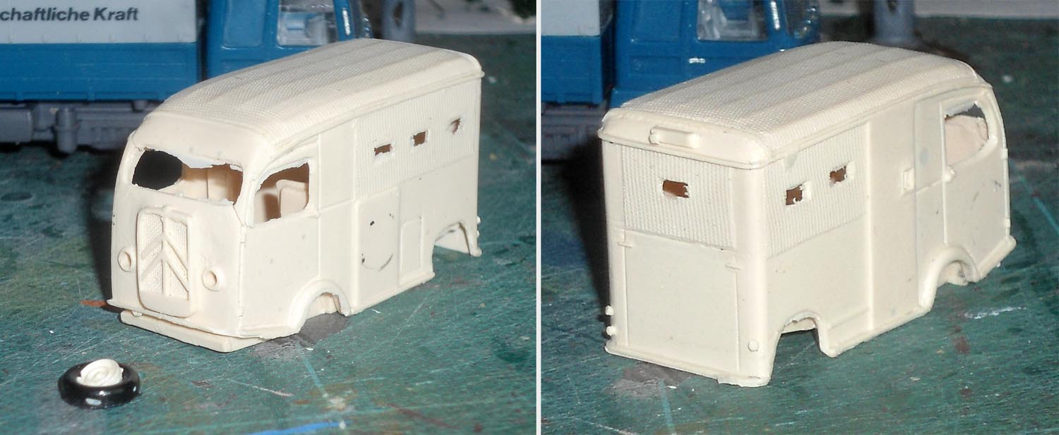

En attendant, si vous ne voulez pas avoir de stries, il y a le modèle de chez Maquettes d'Art de Touraine (résine polyester).
Sorti directement du fameux carton magique et de la cave :
avec des jantes livrées à part.
Messages: 14850
Messagepar Storm » 22 05 2019 à 20:44
J’attends tes investigations Patrick :maitre:
Après, ton modèle a aussi des stries mais dans le sens vertical C7 :prrrt:
