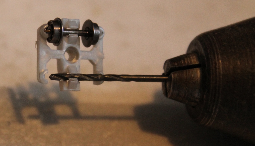

A part cela, voici les modification apportées aux baladeuses type "P" (pour "Parkeisenbahnen", ou "Porsche").
Ce sont vraiment des modèles de train touristique, qui ne peuvent, ou de très loin (ou après le restaurant...) évoquer les baladeuses Decauville.
Elles vont très bien avec le matériel Auhagen.
Merci Dominique pour cette découverte.

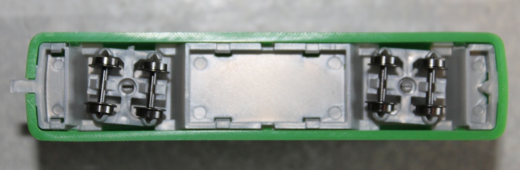

Achetée en version kit de base, il y a juste les essieux à changer (tout plastique).
Du coup, la version à 20 € vaut sans doute le coup (pas vue au moment. Merci Storm).
Le système de montage correspond à celui du Märklin.
Les essieux Märklin et Busch se montent sans problème.
Par contre, pour les Fox Walley (de 36" - 4,2 mm), il faut donner un petit coup de foret de Ø 1,1 mm.
Du coup, on se retrouve avec une baladeuse au roulement impeccable.
Par contre, un peu "rase motte" à mon goût (et je suis d'accord avec avec cette remarque :mrgreen: ), avec sa "carrosserie" très années 50 qui cache châssis et bogies.
D'accord, on gagne 0,3 en mettant des essieux Busch. C'est ce que je ferai pour les deux autres.

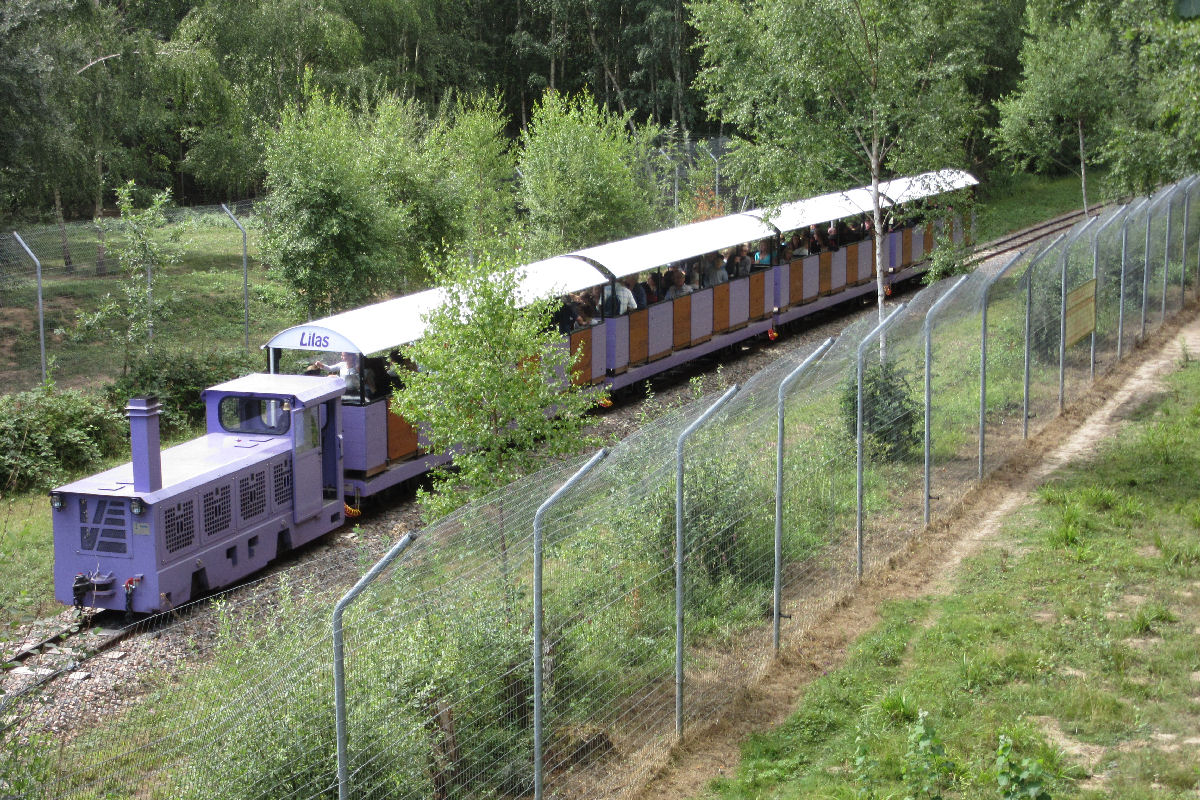

Oui, mais tu verras, quand tu auras mons âge ;)
Pour les balladeuses, tu pourra toujours faire un parc avec des tigres (les bêtes, pas les chars...), surtout que tu vas en avoir d'autres bientôt (des balladeuses, pas des tigres...).
Parc des Félins, Lumigny-Nesles-Ormeaux (77), 29 juillet 2015.

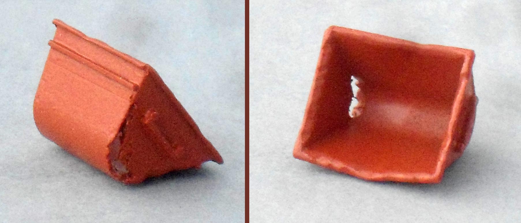

Ouais bon, ch'suis en retard, j'avais dit "hier soir". Mais il fallait que ce soit manipulable pour les photos.
Alors voilà, un peu de peinture "terre de sienne naturelle", un peu de sable et d'eau (Liquitex gel épais brillant), et deux touffes d'herbe dans le fond de la benne.
Ajoutez un peu de flocage fin à l'extérieur, sur la cornière de renfort où poussière et eau de pluie sont censées stagner, une touffe de ronce à l'arrière (euh, pour cacher une trace de doigt mal placée dans la peinture fraîche :oups2: ), et voilà ce que ça donne :
Ah, j'oubliais : un traitement par endroits de produit Joe Fix, dont la devise pourrait être "Joe Fix en vadrouille, et le plastique rouille".

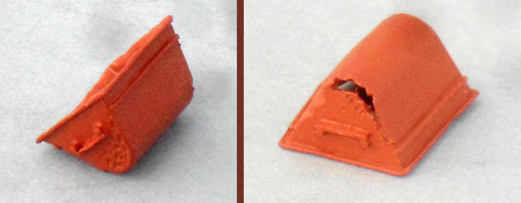

Messagepar Patrick ze rabbit Deludin » 12 07 2017 à 20:15
Premier aperçu, avec la couche d'apprêt :
...on comprend pourquoi elle a été mise au rebut :rod_mdr2
(les fotos sont pas terrib', mais ce soir y'a pas de soleil dehors...)

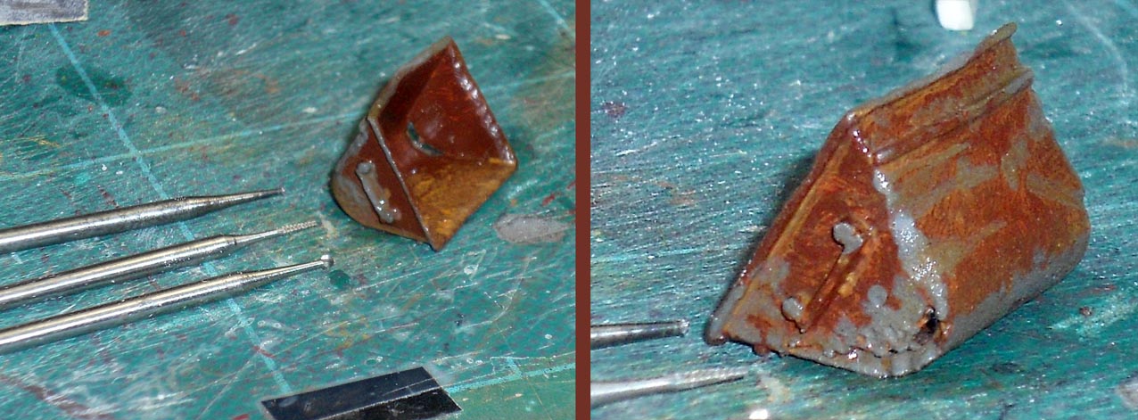

Petit mode d'emploi :
J'ai "défoncé" les rebords à coups de lime ronde. Les perforations de rouille, au fond, ont été faites avec les 3 fraises qu'on voit sur la photo.
Les parois de la benne n'étant pas épaisses, ce qui tranche avec l'aspect "bâclé" du châssis, j'ai juste aminci le fond à l'endroit où j'ai traversé, pour qu'on voit moins l'épaisseur.
J'ai reproduit (évoqué, plutôt) un modèle un peu différent du premier, mais le traitement sera le même puisque j'ai déjà prévu de mettre les 2 bennes sur le même tas d'accries (= brol), avec des briques, des vieilles planches, et d'autres morceaux de ferraille : je sais déjà où mettre tout ça, le tout est que je fasse le module #B2 ...
Après un petit coup de peinture sombre, voilà ce que ça donne :
Désolé pour les traces grisâtres : le catalyseur du produit-qui-imite-bien-la-rouille de chez Joé Fix est de moins en moins perforant performant...
J'en repasserai demain, sans doute plusieurs fois :C1 .

Messagepar Patrick ze rabbit Deludin » 13 07 2017 à 12:55
Ramon Soupalognon a écrit:Bravo, c'est du joli travail qui s'annonce :maitre:
Par contre, les pauvres amateurs qui, plus tard, vont découvrir ces bennes et les racheter pour les remettre en état auront un peu de boulot H6
Ramon
Clairement, comme disent les branchés du langage.
Mieux vaudra prendre les cotes et en refaire une neuve ! :H1
Bon, j'ai repassé une couche de catalyseur ce matin à 6h48, résultat pas probant à 12h57 #B7 . Je crois que je vais refaire une commande de produit :
http://trains.lrpresse.com/A-14808-kit- ... uille.aspx
par exemple.
Le mien a moins de deux ans (date de péremption), entreposé dans des conditions normales et à l'abri de la lumière, donc devrait encore être efficace :F9 .
Je pense que le problème vient qu'on passe le catalyseur sur le produit de base, ce qui en enlève un peu qui se dépose sur le pinceau.
Du coup, quand on le remet dans le flacon, il s'y mélange et ça finit par anihiler aniiler neutraliser le produit, la réaction chimique se faisant tranquillement dans le flacon durant tout le temps pendant lequel on ne s'en sert pas.
...et quand on veut s'en servir, ça le fait pas bien, voire pas du tout ! #B8
Donc la prochaine fois, je rincerai le pinceau à chaque manip avant de le replonger dans le catalyseur :D .
