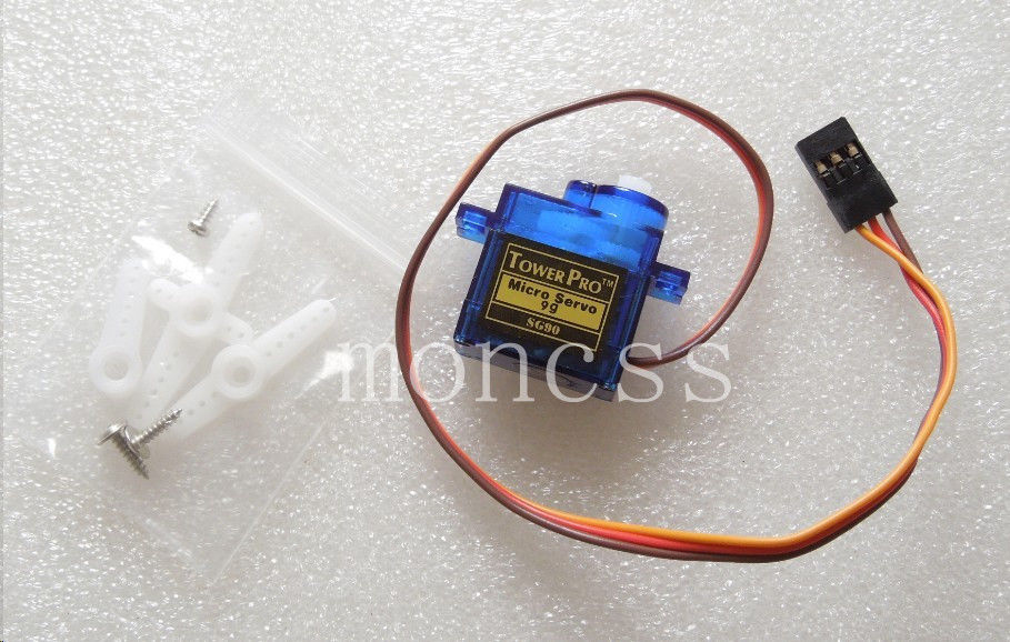

Je n'invente rien ni ne vends aucun concept C7 j'attire simplement l'attention qu'avec la baisse des couts des servos nos solutions a base d'électro aimant ou de motorisation toute faites
deviens très couteuse. Avec un ESU look pilot a 35 € vous pouvez piloter en analogique ou en digital (les décodeurs sont intégrés) 4 servos en y ajoutant un servo a 1,75€ (port compris) 180€ en Graupner en 2010 !
on tourne a un peu plus de 10,00 € par aiguille en commande DCC ! (la vitesse de translation est réglable ainsi que le pré-positionnement de départ
de mémoire le set de départ PECO (qui est en fait une fabrication Taiwanaise :rod_mdr2 ) coute une soixantaine d'euros aux US et beaucoup plus en France.
Certes il faut bricoler .et maitriser la pifométrie des translations mécaniques par tringles la 3D n'ayant ici aucun intérêt #B1
Taille: 23mmX12.2mmX29mm
Poids: 9 grs
Puissance Torsion: 1.5kg/cm
Tension de Service: 4.2-6VT
Température de Fonctionnement :0 ℃ --55 ℃:
Vitesse de déplacement: 0.3 seconds /60 dégrés (réglable après modif)

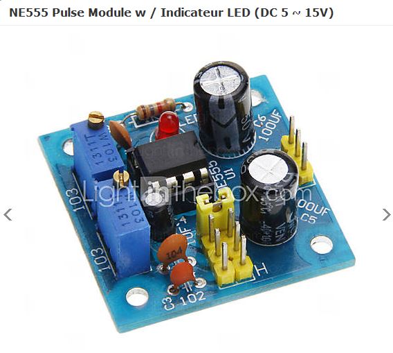

Si en plus vous avez quelques notions d’électronique et de programmation un arduino vous permettra de piloter 6 servos pour un coût encore plus faible de tête une dizaine d'euros
Dernière solution vous réalisez le CI a base de NE555 en tout ou rien analogique pour chaque aiguille (une dizaine de composant) pour 2,87 € E2 + 1,75 € je vous laisse faire le compte face au cout d'une loco HO ou d'un beau
kit Hom :maitre:
Commande NE555.JPG (43.95 Kio) Vu 6975 fois
http://www.miniinthebox.com/fr/ne555-pulse-module-w-indicateur-led-dc-5-15v_p875578.html?currency=EUR&litb_from=paid_adwords_shopping&gclid=CPuanoXR0cICFQMYwwod9mwARw
le bouton poussoir de commande s'insérant sur l'alimentation. #B6
