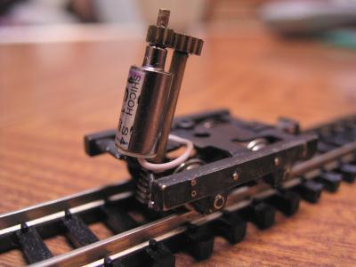

Qui a déja remotorisé une 030T märklin Z?

pas évident mais faisable, le système particulier du support d'axe moteur dans le chassis - gênant pour le remplacement du moteur - est plutôt un avantage pour cette technique car la prise de la vis sans fin sur l'engrenage de la roue motrice est garantie. voici une photo d'un tel aménagement en H0e. sauf que le moteur 6x10mm de nigel n'a pas ce "tube" (palier) dépassant.

Merci pour cette doc. Je n'avais pas retrouvé l'article de Nigel Lawton.
