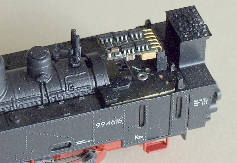

Sur mes HF110 de Roco en H0e, j'installe des décodeurs "mini" dont les dimensions sont 12 x 9 x 3 mm, et dont certains peuvent directement être enfichés en lieu et place de la petite platine qui équipe d'origine ces superbes machines. La transformation prend nettement moins q'une minute!
Roco vend ce genre de décodeurs, mais ils sont très chers (de l'ordre de 50 euros). Il y en a d'autres: Lenz, Uhlenbrock, Kühn, ESU, etc., tous parfaitement compatibles avec la centrale Multimaus.
