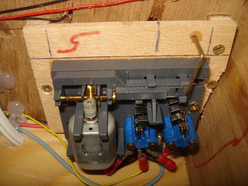

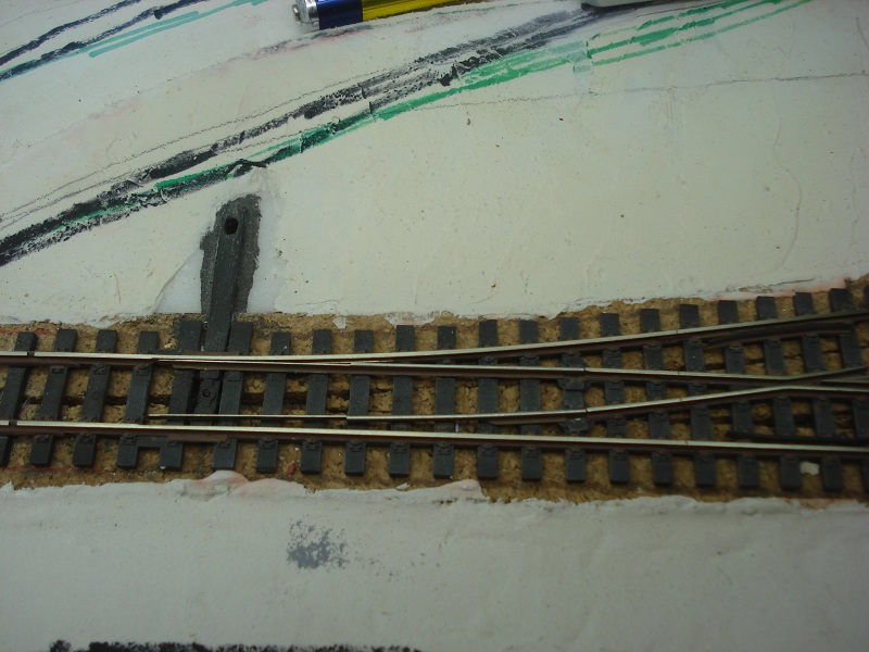

Aiguille modifiée :
Moteur décalé de 90° par rapport à l'implantation habituelle :
L'axe de la voie est sur la planchette de balsa en haut, on voit bien la tige de laiton orientée à 90°

Ton montage est très intéressant et explicite Higgins ! #B6
