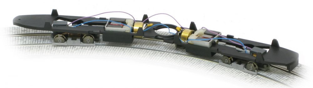

Messagepar camboui » 04 04 2013 à 22:12
Moi aussi je suis embêté avec mon A80D INTERFER...La motorisation n'est pas terrible, ça chauffe à mort et le cardan en tube caoutchouc n'est pas efficace du tout ( j'ai l'impression que ça me bride les boggies dans les courbes serrées ) il va falloir que je modifie tout ça, mais j'ai le temps car mon réseau est loin d'être terminé... :D5

Messagepar YVES » 05 04 2013 à 20:24
Certains on tenté avec succès une remotorisation avec un bogie moteur Halling.

Messagepar camboui » 05 04 2013 à 21:21
Merci pour l'info YVES, ce bogie existe en hoe ? Sinon je pensais remplacer que le moteur et améliorer les palpeurs pour le courant.

Messagepar Storm » 05 04 2013 à 21:34
Tu peux passer les bogies Halling en HOe sans problèmes :maitre: Très bon produit qui fonctionne très bien #B6 De plus, avec le châssis articulé, tu peux motoriser 2 A80D :B3

Messagepar malletslm » 06 04 2013 à 21:05
Bonsoir, camboui ! :^) : le châssis "double" auquel Storm fait allusion (ref. 2001004-A, prix 49 € + port en commande "directe" chez Halling) n'est au catalogue qu'en H0 (16,5 mm) mais très simple à passer en 12 ou 9 mm d'écartement (il est prévu pour ça !) en faisant glisser les roues sur les essieux. ;)
La photo du châssis en question, tirée du site Halling...
... et son utilisation pour motoriser un A80D, montrée par bicabine #B6 sur ce forum :
http://www.passion-metrique.net/forums/viewtopic.php?f=3&t=4055&hilit=de+dion+apocopa&start=45#p174955
Pour ma part, j'avais utilisé un de ces "demi-châssis" pour motoriser le De Dion Bouton "Apocopa" ! voir ici : ;)
http://www.passion-metrique.net/forums/viewtopic.php?f=8&t=4220&p=140976&hilit=de+dion+apocopa#p140976
Bonne lecture !
