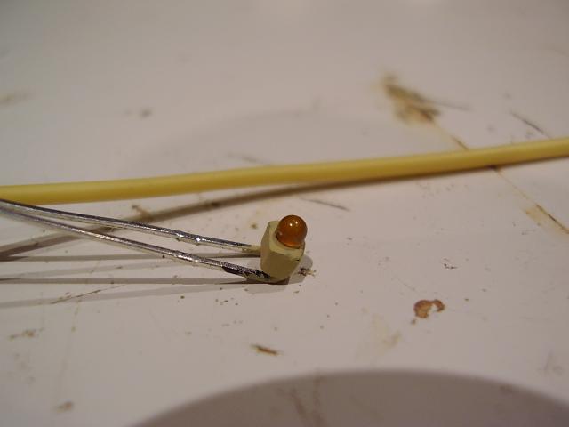

la diode que tu as mis m'a l'aire un peu trops grosse #B5 pour cette echelle de reduction
mais elle reproduit bien le support et le verre de l'indicateur de direction #B6

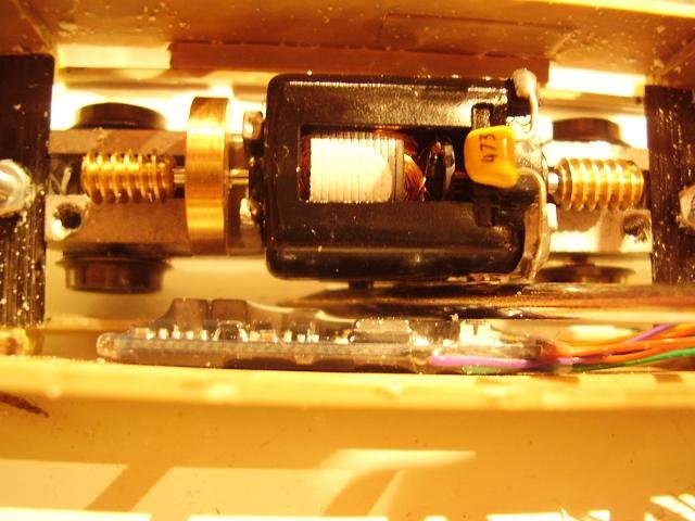

Pour le décodeur sous le châssis, impossible vu sa taille. C'est un loksound de dimensions plus que généreuses.
Pour le placer là où il sera le moins visible, je n'ai pas trop de solution. Je le fixerai sous les vitres latérales.
Pour cela, je dois impérativement retailler dans la baguette qui supporte les flasques et les longerons.

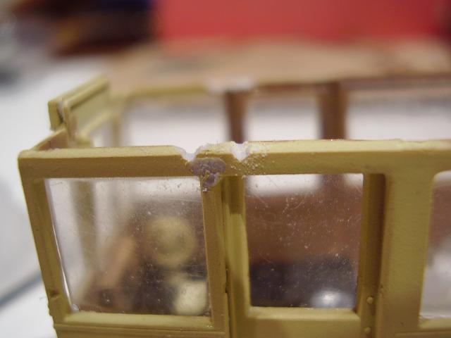

Après le placement des vitrages, un petit coup de lime sur les dessus pour placer les diodes des indicateurs de direction.
Ces encoches permettront de placer les fils au ras de la toiture.

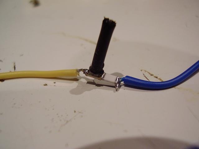

Les micro-résistances sont soudées aux CMS.
Les supports des indicateurs de direction sont peints.
Les fils sont soudés aux micro-résistances et aux CMS.
Les bouts de morceaux de fibres optiques sont aplatis pour être collés sur les CMS.
L'ancienne connectique du châssis moteur est retirée.
Y a plus qu'à....
Demain : je colle la fibre optique et je consolide la liaison résistance-CMS à l'araldite ou à l'époxy.

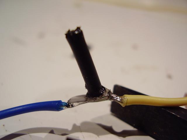

Collage d'un bout de fibre optique sur les CMS :
Consolidation du tout à l'aide d'epoxy :

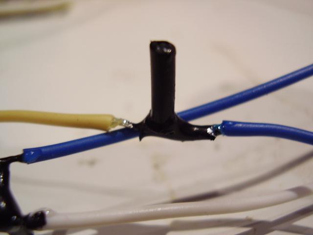

Un petit coup de peinture noire pour éviter un passage lumineux outrecuidant :
Peinture des indicateurs de direction déjà fait auparavant :
