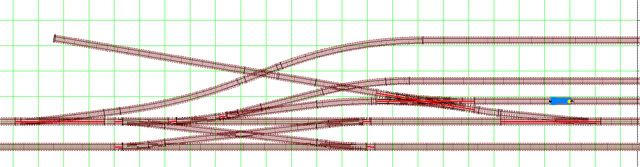

Tiens, pendant mes essais pour comprendre encore un peu plus les possibilités du soft, j'ai commis ce petit grille d'entrée un peu tordu mais parfaitement parcourable en simu:
Outre quelques éléments de voie standards, j'ai également inséré des appareils de voie 'custom' et imbriqués les uns dans les autres.
#A8
