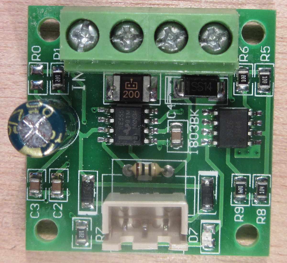

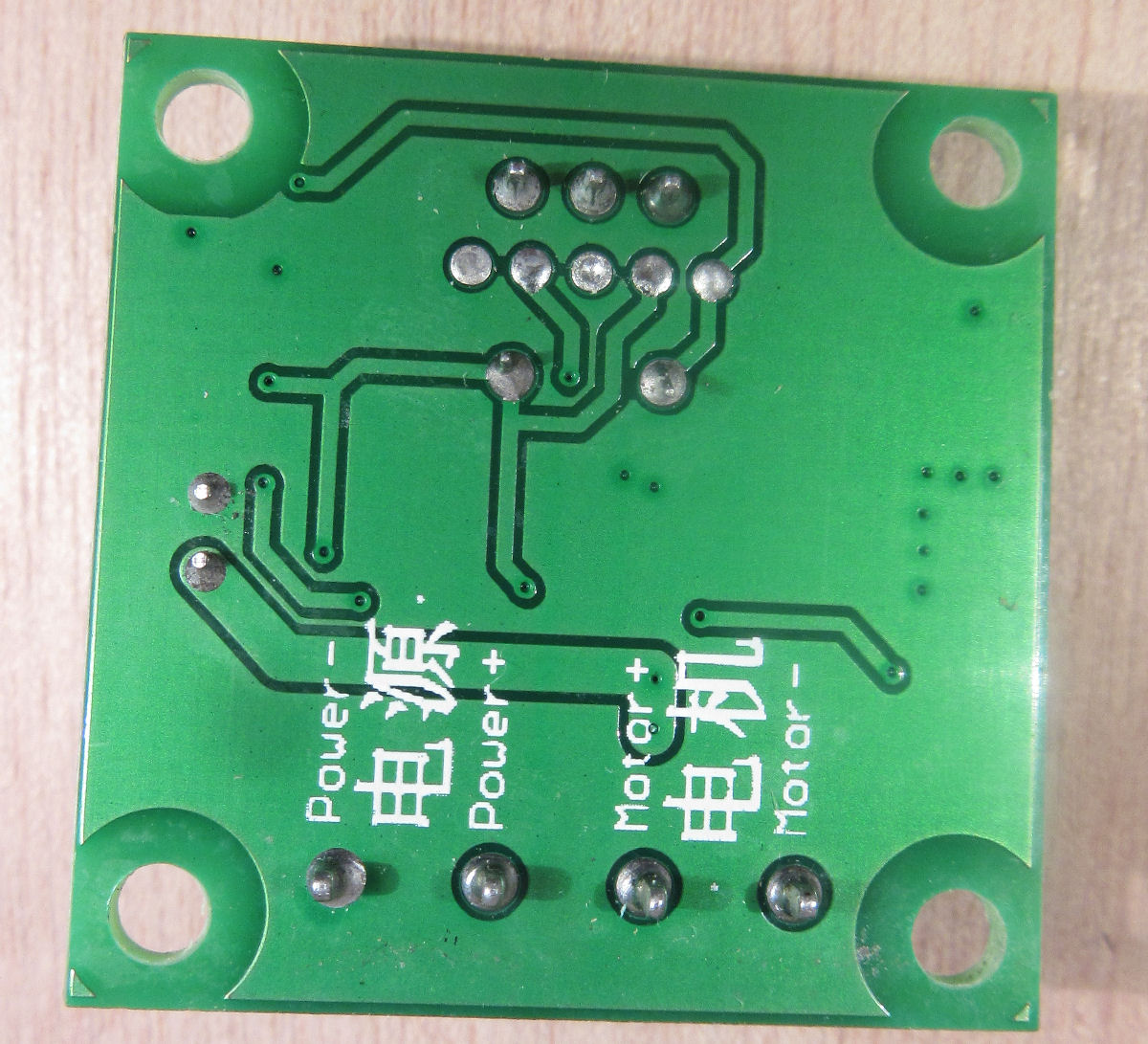

Fr. Tavernier a écrit:La doc jointe aux photos postées indique bien que c'est une alimentation PWM, donc elle délivre forcément du PWM !
Quel est l’intérêt de mettre un filtre passe bas sur une alim PWM pour faire du continu lissé ? Autant acheter alors une alim en continu lissé de base ;)
Si on regarde le coté soudure on voit une grosse piste allant de la capa électrolytique vers la broche Motor +.
Ce qui me fait penser à du courant lissé. Dans ce cas je dirais que PWM c'est la technologie de régulation.
On parle de 2A de protection alors que le NE 555 est donné à 200mA. Je n'ai pas identifié l'autre IC.
I suffit de brancher un oscillo en sortie pour voir.

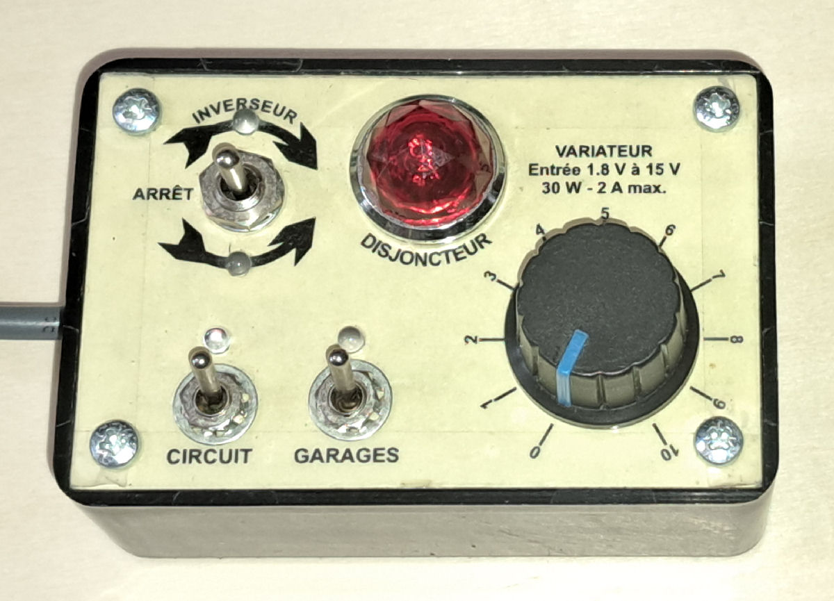

Messagepar Ramon Soupalognon » 18 04 2024 à 12:08
Oui, mais non, car il y a deux alimentations (circuit et embranchement de l'usine), donc pas de place sur le tableau de commande prévu, et d'autre part le prix qui n'a plus rien à voir avec celui du variateur dont il est question. De plus, la tension pour les matériels Märklin et Rokuhan est de 10 V maxi.
BG1000 a écrit:I suffit de brancher un oscillo en sortie pour voir.
Oui, mais je n'en ai pas... j'en ai commandé un, on verra dans quelques jours, merci BG1000 pour le conseil :maitre: .

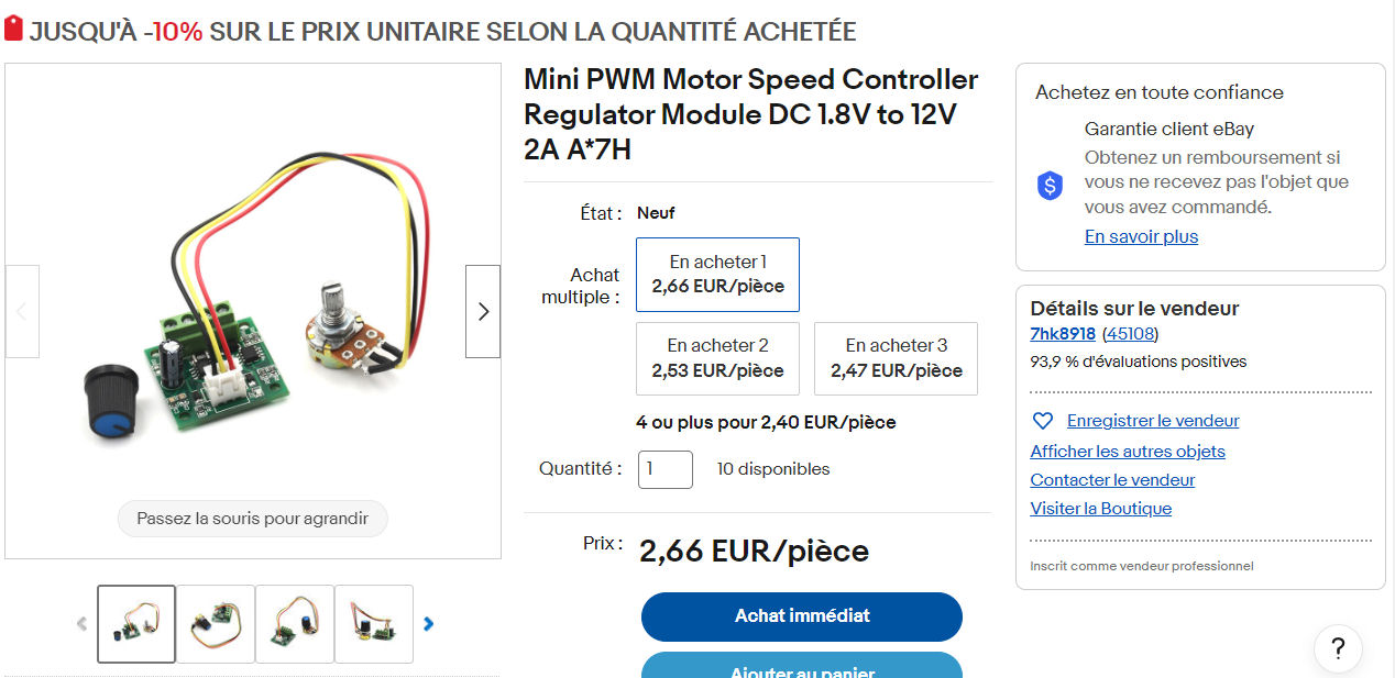

Messagepar Ramon Soupalognon » 18 04 2024 à 12:18
:F5 Franck, nous étions tous les deux sur ce fil à écrie en même temps.
C'est ce module, plusieurs marchands en vendent à des prix du même ordre, j'en avait acheté un lot de cinq il a quelque temps
Ramon

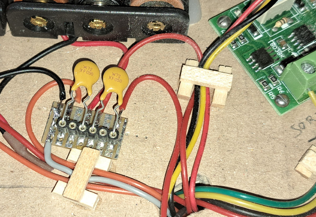

Messagepar JJB » 18 04 2024 à 13:26
Raymond, attention, ce module est intéressant pour alimenter un moteur, mais à un gros défaut pour nos circuits de train, il n'y a pas de protection contre les court-circuit D9 H4 . Premier objet métallique, ou autre, sur la voie et c'est la destruction du pont de puissance...... :oups2:
Peut être prévoir la solution de l'ampoule ballaste en série dans le circuit?
Amicalement.
J-J :F5
JJB
Messages: 2190
Re: Question aux électroniciens
Messagepar Ramon Soupalognon » 18 04 2024 à 14:31
:F5 Jean-Jacques, je te remercie de ton conseil.
Je protège toujours mes circuits, avec des ampoules 4,5 V (Busch) ou 12 V suivant les cas, il y a longtemps avec des ampoules 12V/21W pour l'automobile et maintenant avec des allogènes 12 V/20 W, beaucoup plus petites, et c'est très efficace, avec réaction immédiate
Sur un circuit récent, qui utilise le module dont il est question (avec moteurs 3 ou 5 pôles uniquement), j'ai installé ces fusibles réarmables de 0,5 A/1 A
Ramon

Messagepar BG1000 » 19 04 2024 à 09:26
Le NE 555 est donné à 200mA, protéger à 2.000mA me semble pas cohérent.
Si quelqu'un a une photo nette des deux IC on pourrait faire un peu de reverse engineering.
la référence doit être du genre pwm 1803bk
Visitez ma Galerie Image
BG1000
Messages: 3662
Messagepar Ramon Soupalognon » 19 04 2024 à 10:11
Voilà les photos, recto et verso, les fils du potentiomètre ayant été débranchés pour faciliter la prise de vue
Ramon
