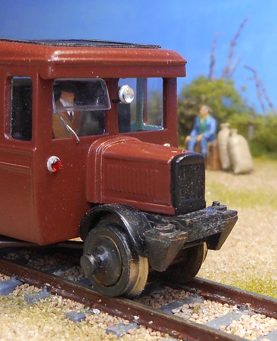

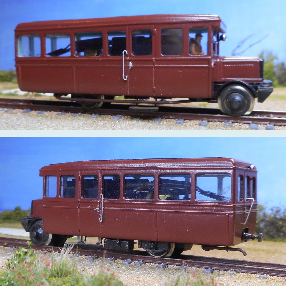

Par contre, l'Autorail que tu présentes, c'est quelle échelle et comment il est motorisé ?

C'est du H0m sur base TT.
Tout est là, pas à pas :
viewtopic.php?f=6&t=12162&hilit=de+dion+r%C3%A9tais#p443258

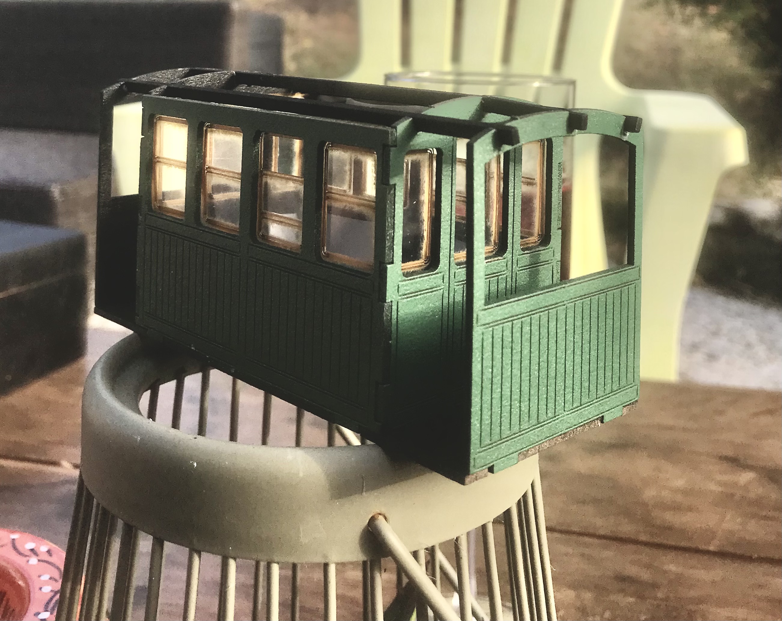

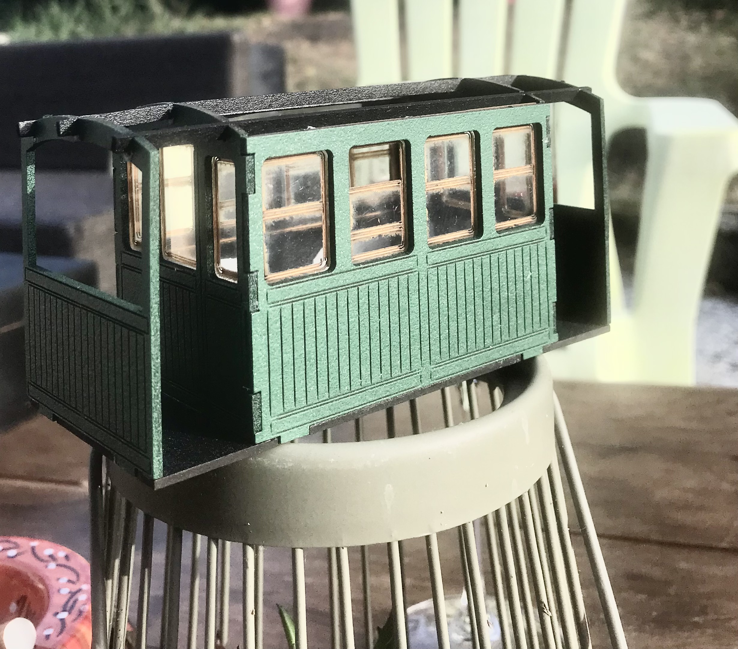

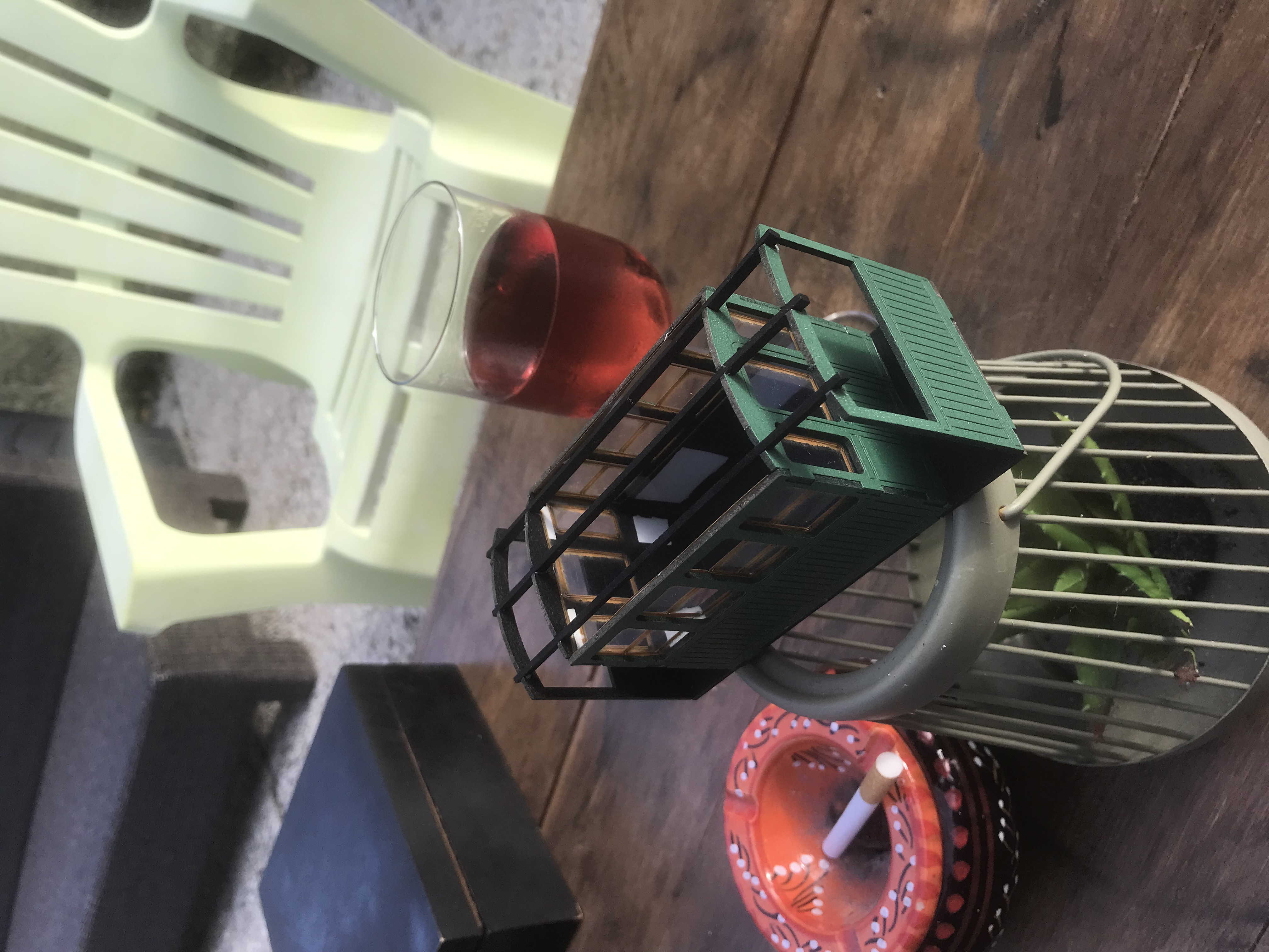

Petit boulot de ce grand week-end passé.
Fixation des vitrages qui ne me plaisent pas.(double face)
Pose des about de balcons (ça non plus, c'est pas génial)
Pose des poutres de toiture (pas de bonne découpes, donc mauvais encliquetages)
N'oubliez pas, c'est un proto.

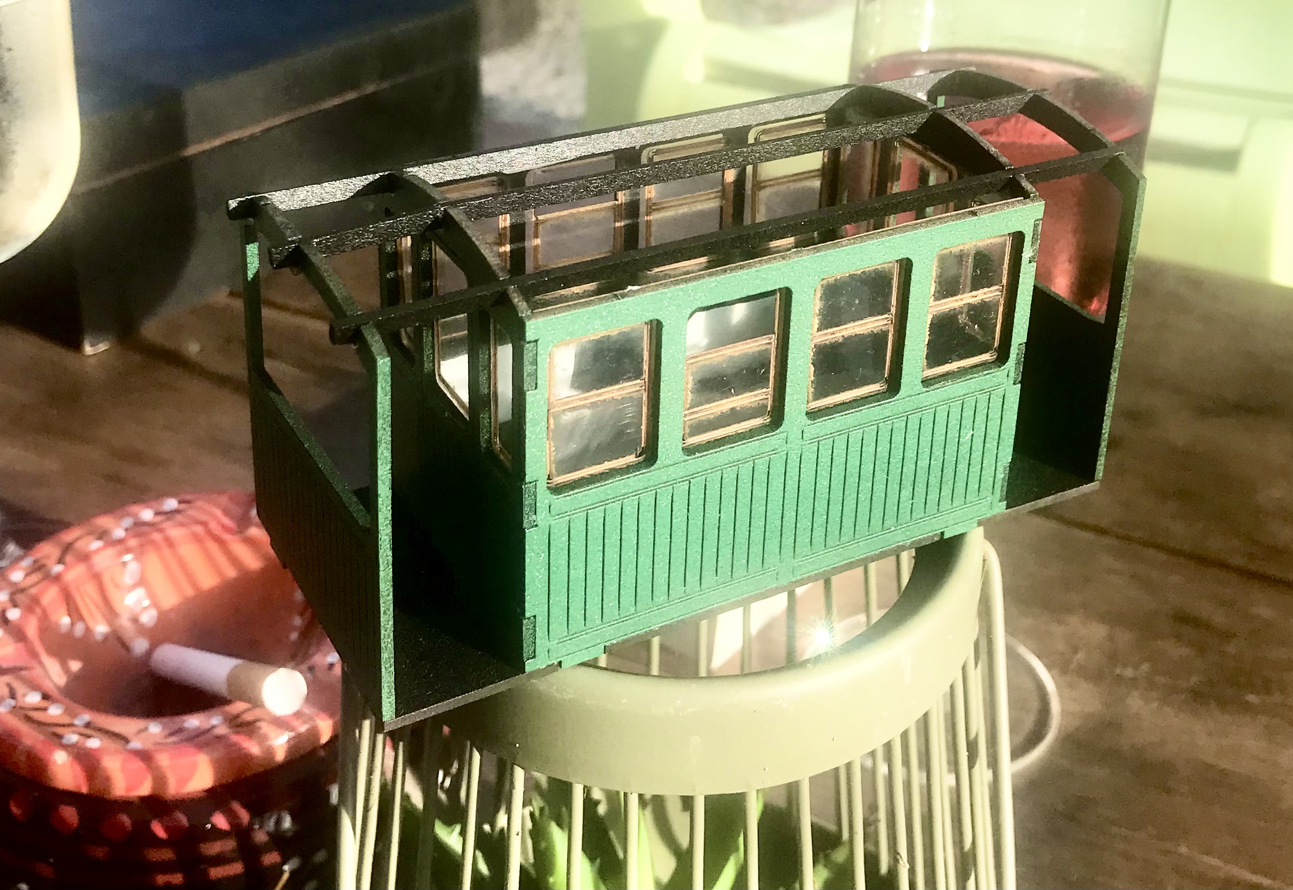

Messagepar CBACK » 16 08 2023 à 15:15
Comme je ne suis pas content de ce proto, je vais essayer différemment.
1-Trouver des cotes d'un wagon voyageur en voie étroite, dans le style de mon proto.
2-Retravailler la superstructure.
3-Reprendre tous mes fichiers.
4-Imaginer un châssis, y compris les essieux.
Et pleins de trucs encore à étudier.

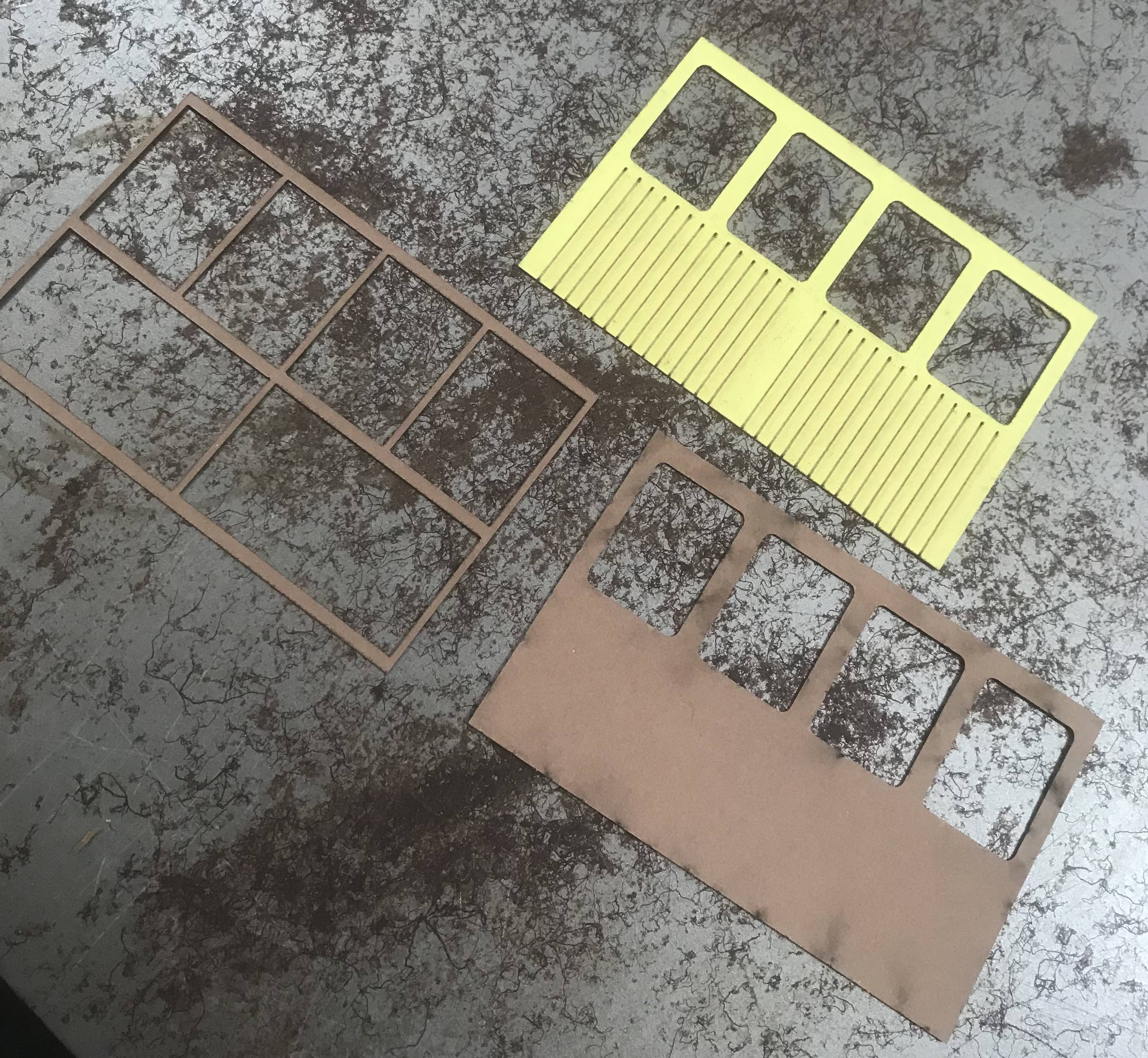

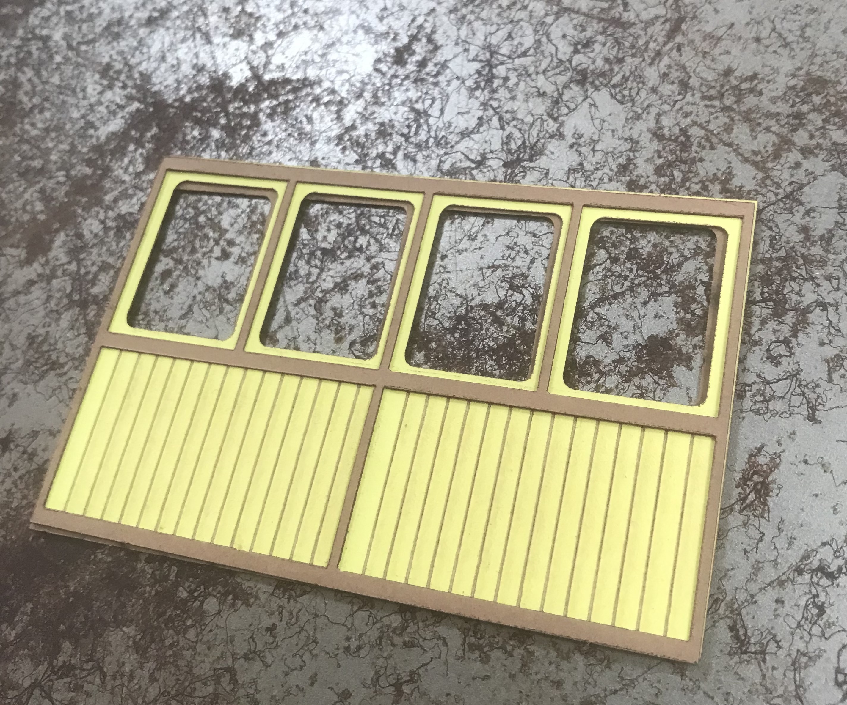

Nouvelle conception.
Il y aura quatre découpes pour une façade de voiture.
a- Les reliefs
b- La caisse
c- Les vitrages (pas sur la photo)
d- La face intérieure.
Le petit soucis: le collage de ces éléments. C'est pas bien large.
