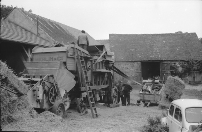

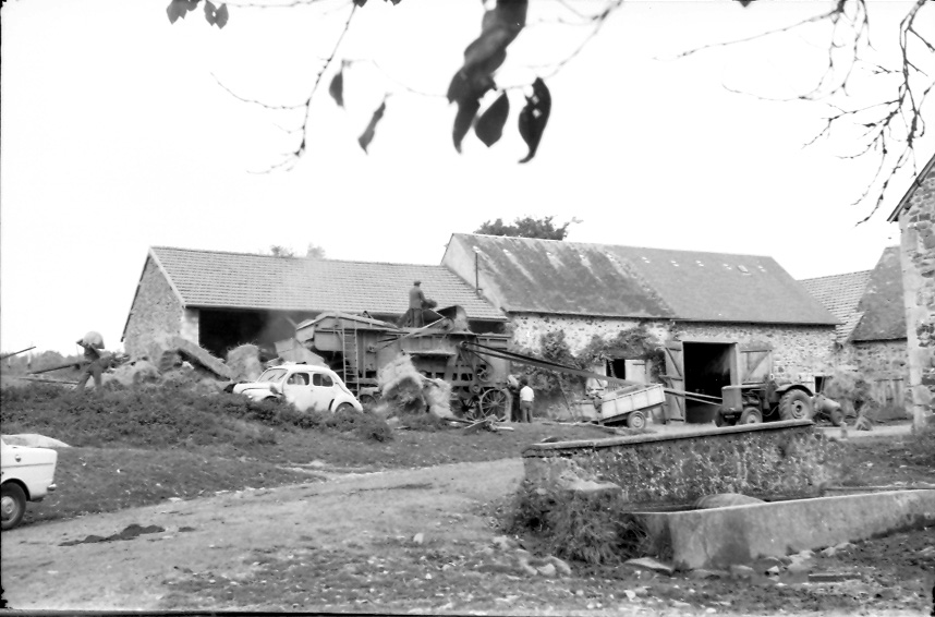

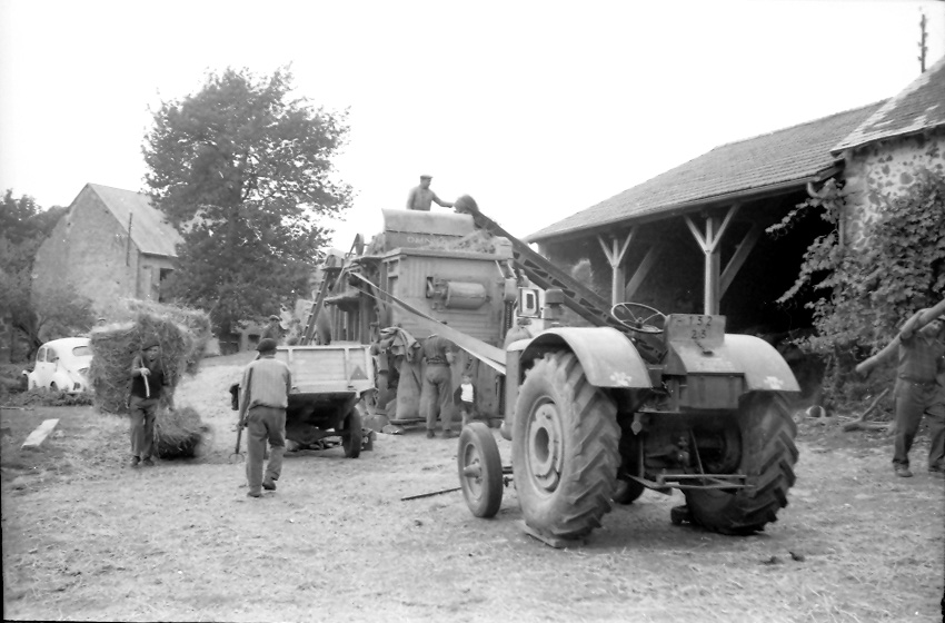

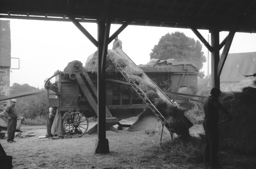

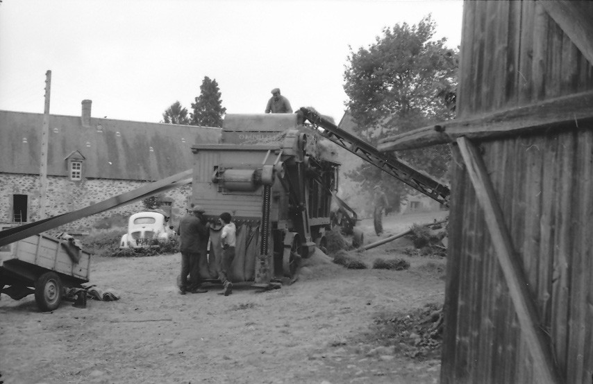

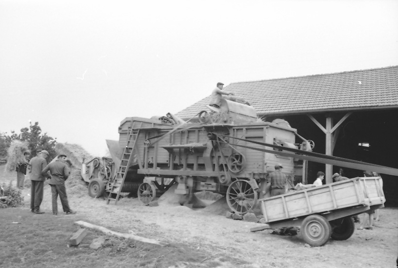

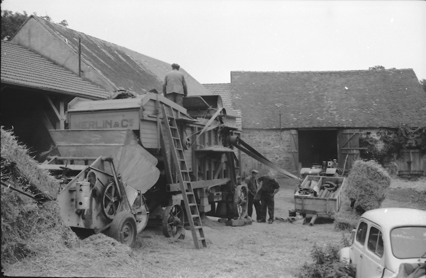

Quelques photos prises par mon beauf' en 1970, à deux pas de chez moi.

Ah oui, 1970, quand même D9 ...
je suppose que c'est dans le fond de la Creuse ? #B2
Quand j'étais (tout) petit, on a essayé de m'intéresser aux choses de l'agriculture (1956), dans le terrier familial :
mais non, c'était pas ma tasse de thé... Même pas peur des poules !
Le portail, c'est du vernaculaire costaud :H1 .

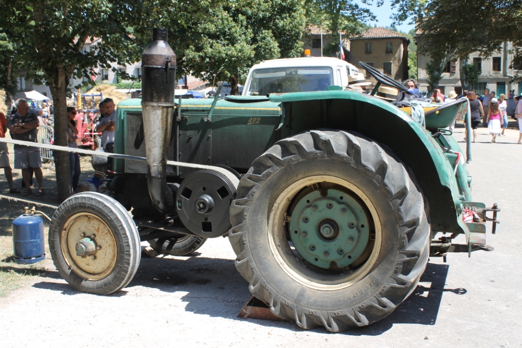

Il me semble que le tracteur "moderne" qui entraîne la courroie est un Vierzon (SFV, Société Française Vierzon), à la forme du capot et au dessin des voiles de roues avant. Mais je ne jurerais de rien. Pour ce qui est du modèle, alors là...
Quant à la 4 CV, elle doit être HS depuis un bout de temps, et pas simplement garée dans l'herbe : "pour pièces", mais il y a longtemps qu'elle a du être transformée en porte de réfrigérateur.

Merci pour cette très belle scène complète E2
Du tracteur, la force motrice, en passant par la batteuse et la presse à paille.
On voit que la batteuse est soigneusement calée et mise à horizontal.
Tout simplement pour que le fonctionnement soit optimum, en particulier au niveau des batteurs.
Le tracteur est aussi calé en horizontal.
Ceci pour que les axes des poulies menante (tracteur) et menée (batteuse) soient parallèles et limite les sauts de courroie.
La presse semble être une "basse densité" : les ballots sont manipulables à la fourche et serrés avec de la ficèle, facile à couper.
Les presses "haute densité" faisaient des ballots beaucoup plus lourds, serrés avec des fils de fer.
Réservé aux grosses exploitation : le stockage prenait moins de place.
Quant au tracteur :F9
Là, je n'y connais que couïc :cry:
Sauf quand c'est écrit dessus :rod_siflet

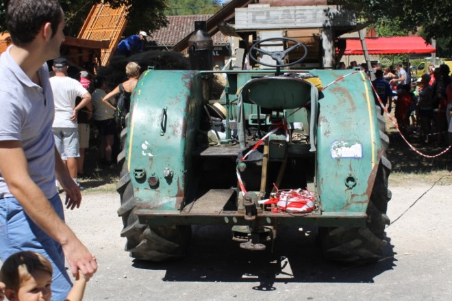

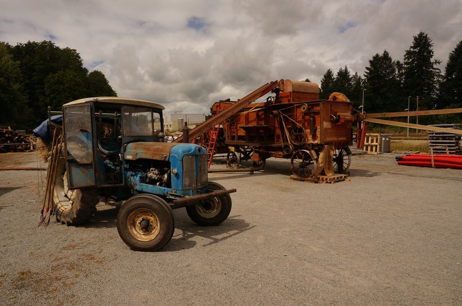

Voici un "Vierzon", dans une reconstitution récente.
Un 402 de son petit nom ;)

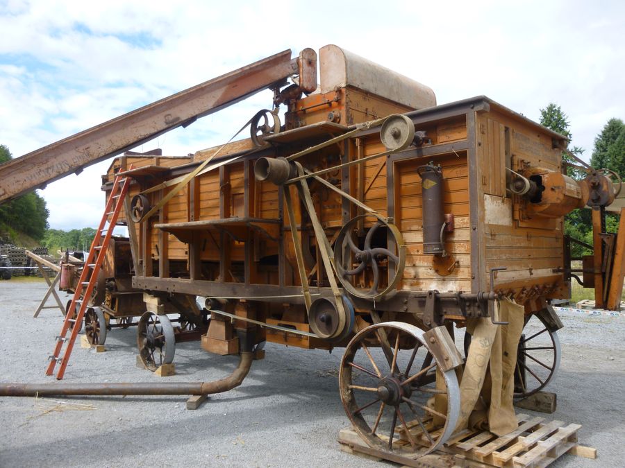

A venir, une ligne de battage avec une batteuse entièrement métallique.

Tyrphon a écrit:Quelques photos prises par mon beauf' en 1970, à deux pas de chez moi.[/attachment]
Merci Jean Pierre, avec ces photos en N/B c'est "Retour vers le passé". 1958/1960 en Hte Vienne chez mes Gd Parent, j'avais alors 8/10 ans et tous les ans pendant les vacances c'était "La Batteuse!!" :rod_coeur dans la ferme de nos cousins, méga teufe pour les petits, et les grands aussi!!J'ais le souvenir des cavalcades devant le tuyau souffleur de balle :ipb-251 , et des grandes rangées de table dans la grange pour le repas de midi, .... et du soir aussi!

une Merlin tout à fait semblable dort depuis 50 ans sous un hangar de ma petite commune de la Nièvre,
elle a été arrêtée en parfait état au début des années 70 et n'a jamais subi les intempéries.
elle était entrainée par un tracteur vert aussi, mais un Field-Marshall anglais,
au lieu d'un Vierzon (SFV) comme c'était le cas dans 80%.
Pour la presse à paille, une Rivière-Cassalis couleur métal à basse densité.
Dans les années 50/60 il n'y avait que ce type de presse dans le centre de la France.
les "haute densité" ne sont apparues qu'avec les moissonneuses-batteuses.

J'ai encore connu les tracteurs à poulie, les pick-up basse densité dans les années 1980

C'était aussi le cas en France :
les (petites) Moissonneuses-batteuses sans presse à paille sont apparues progressivement durant la période 70-85 (environs)
les presses à paille des batteuses fixes étaient alors attelées à un tracteur qui suivait la moissonneuse et qui fabriquait les bottes avec la paille qui était expulsée à l'arrière de la moissonneuse.
Sont ensuite apparues les "Moissonneuse-Batteuse-Lieuse" qui ont duré assez peu en période de fabrication, car la botteleuse-lieuse incorporée était source de divers ennuis ( bourrages, pbs avec l'approvisionnement en ficelle et rupture de fil interne à la machine )
et demandeuse de puissance qui manquait pour la traction et la coupe.
On est ensuite revenus à la "simple" moissonneuse-batteuse plus grosse plus puissante, large barre de coupe et qui nécessitait d'être suivie par une presse "haute densité" vu le rejet de paille beaucoup plus important, eu égard à la largeur de la barre de coupe.

Vers 1960, dans la Brie, il existait des balles de battage extrêmement lourdes (30 kg ?) de format ~ 40/50 cm et de longueur supérieure à 1 m.
C'est simple, un adulte pouvait monter dessus sans qu'il y ait de tassement !
Elles étaient nouées par des fils de fer.
Mon grand-père en faisait rentrer pour ses poules et pestait pour leur manipulation.
Peut-être que par rapport aux presses actuelles, c'était de la moyenne densité.
Quel soulagement quand l'agriculteur qui nous livrait est passé à la "moisse-bat", avec des petits ballots noués avec de la ficelle !
Il m'en reste encore un dernier entier : la paille me sert à pailler les tomates et autres aubergines.
Après, ben ce sera fini : je n'irai plus dans ce village qui m'a vu naître, la maison est vendue. :cry:
Passage aux paillages du commerce...
J'ai connu également la coupe à la" lieuse", en fait une moissonneuse-lieuse.
Dans l'Yonne, avec des champs tout petits, bordés de haies.
Il fallait faire un premier passage à la faux à andains pour que le tracteur puisse pénétrer dans la parcelle sans écraser le blé.
En effet, le tracteur est déporté latéralement par rapport à la barre de coupe, contrairement aux moissonneuses-batteuses actuelles qui coupent devant.
Dans l'Aisne également et assez tardivement (1970), mais que pour l'avoine.
Un cousin à ma Grand-mère paternelle avait un contrat avec je ne sais plus quel champ de course, pour livrer de la paille non brisée.
En effet, les chevaux de course ont la peau très fine, et les pailles brisées par les moissonneuses-batteuses pouvaient les blesser.
Malheureusement, je n'ai j'ai jamais assisté au battage :cry:
Mais à la mise en "moillettes", oui : environ cinq bottes avec une à plat par dessus pour limiter la "mouille".
Ceci afin que le grain mûrisse complètement et reste sec.
Je me souvient d'une année où la fin de l'été était tellement pourrie, que les grains germaient sur les bottes !

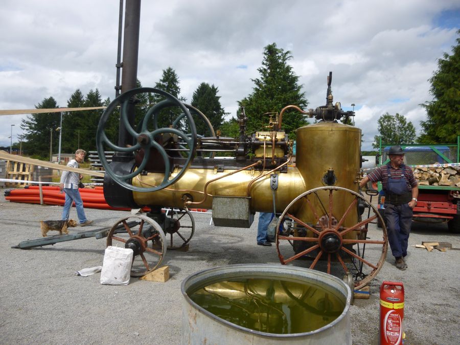

Messagepar Tyrphon » 06 11 2020 à 22:32

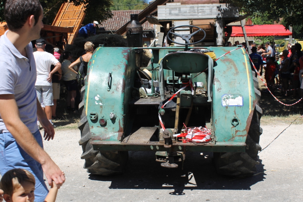

Beaucoup plus récent. Reconstitution en 2014 à l'occasion des 150 ans (je crois) du viaduc de Busseau-sur-Creuse.
Pas réellement un engin agricole, mais on peut bien se remonter un peu...

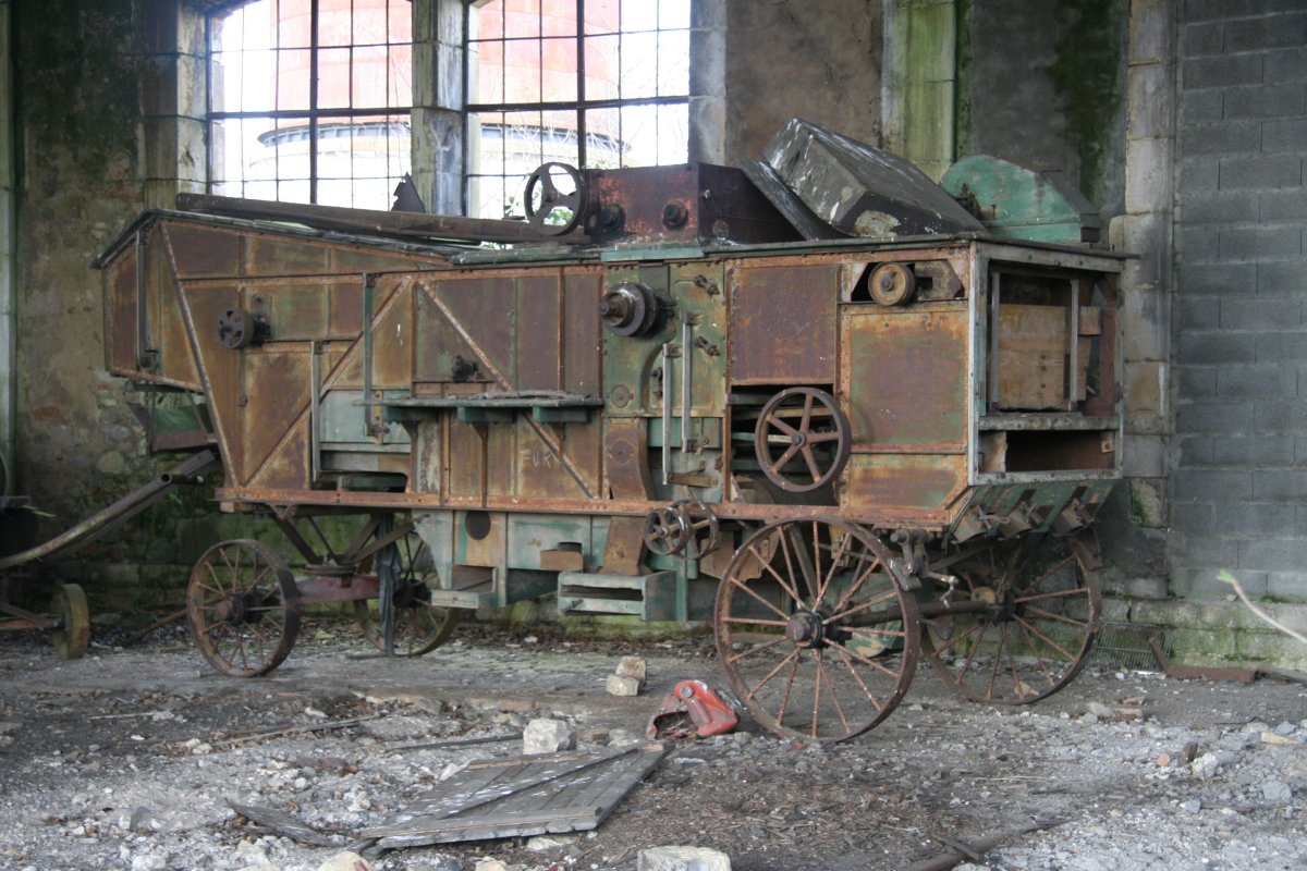

dans les engins agricoles anciens, j'ai pas grand chose ... ce qui est normal puisque j'ai vécu à paris depuis ma naissance, sauf ces 15 dernières années :mrgreen:

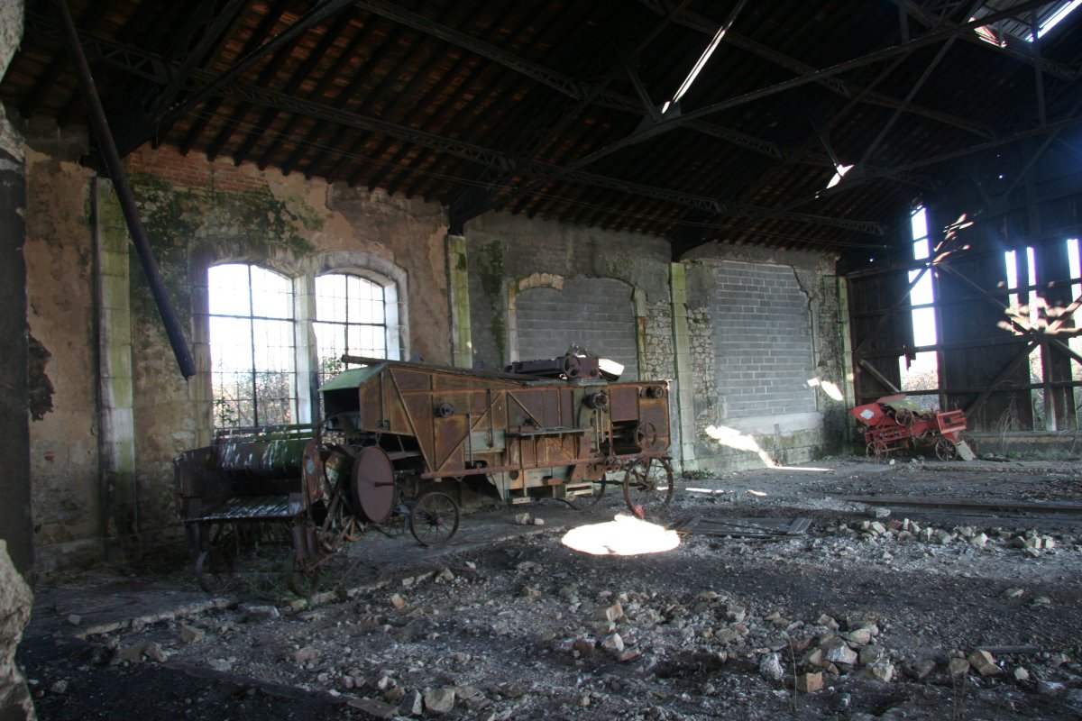

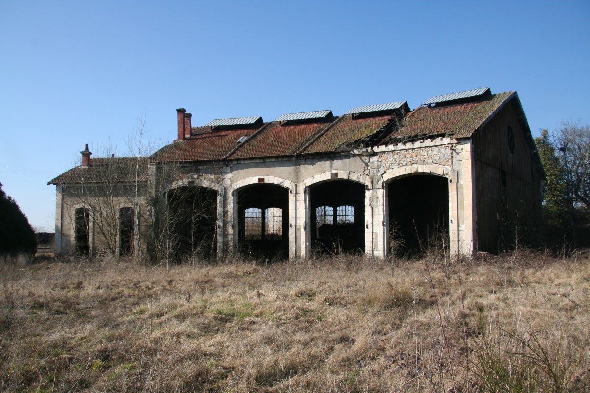

il se trouve que c'est justement dans ces 15 dernières années que j'ai commencé a sillonner autour de mon nouveau "chez moi" Bourbonnais, et cela m'a amené à Gilly sur Loire en février 2008 voir la gare et son environnement ferroviaire, dont la rotonde ...

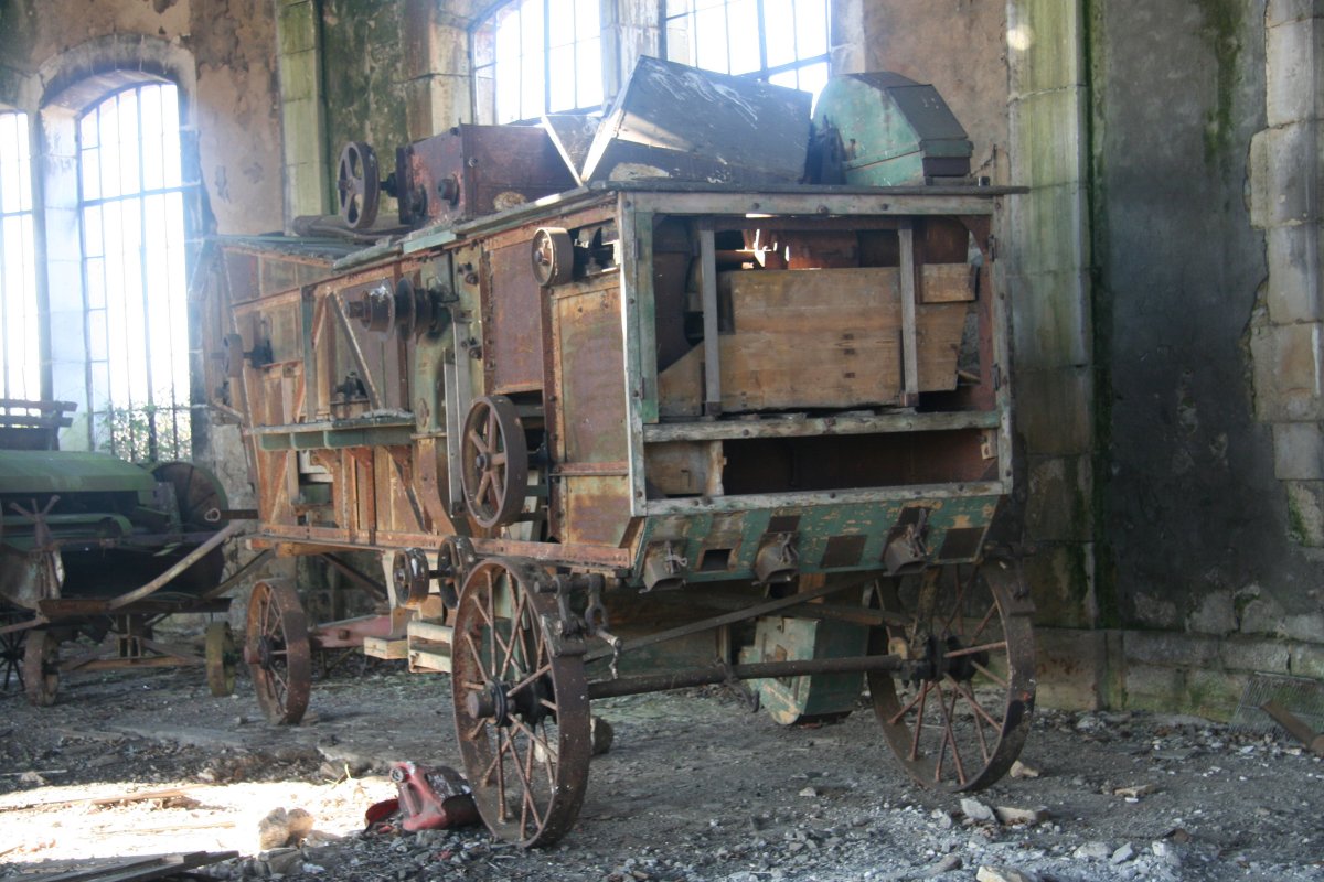

... à l'interieur de laquelle j'ai découvert ceci ...

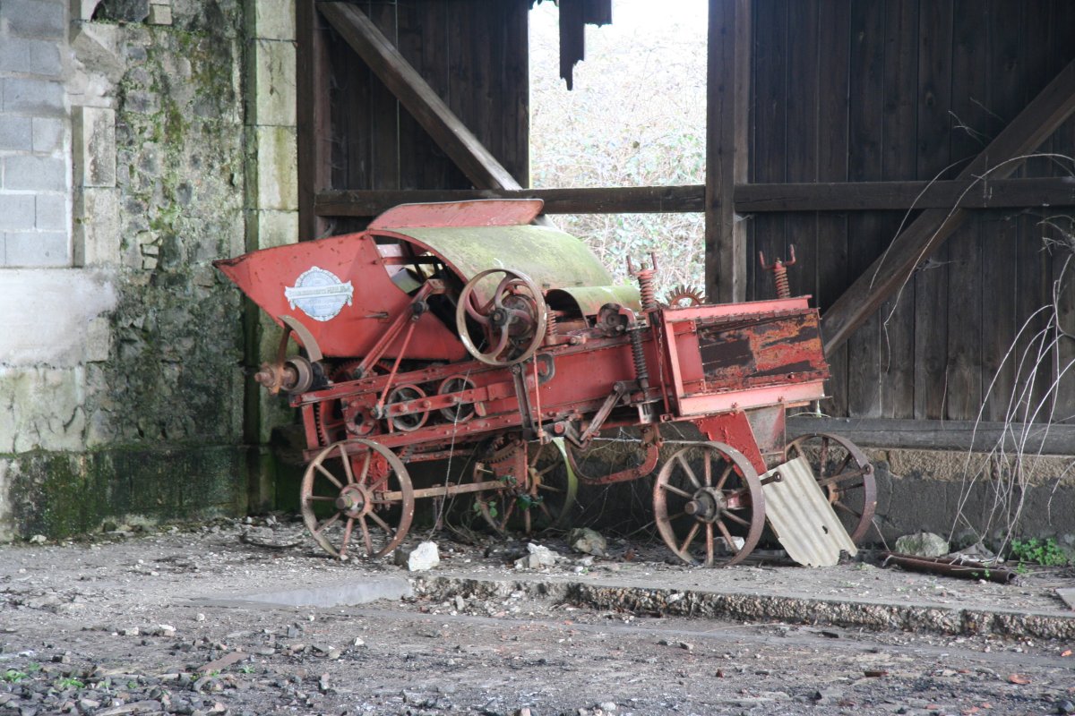

... 3 "machins dans leurs jus", surement mis à l'abri par des amoureux des vieilles mécaniques ;)

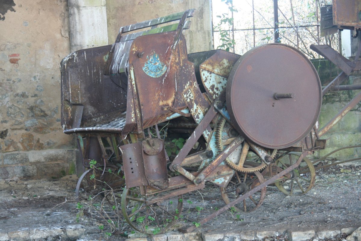

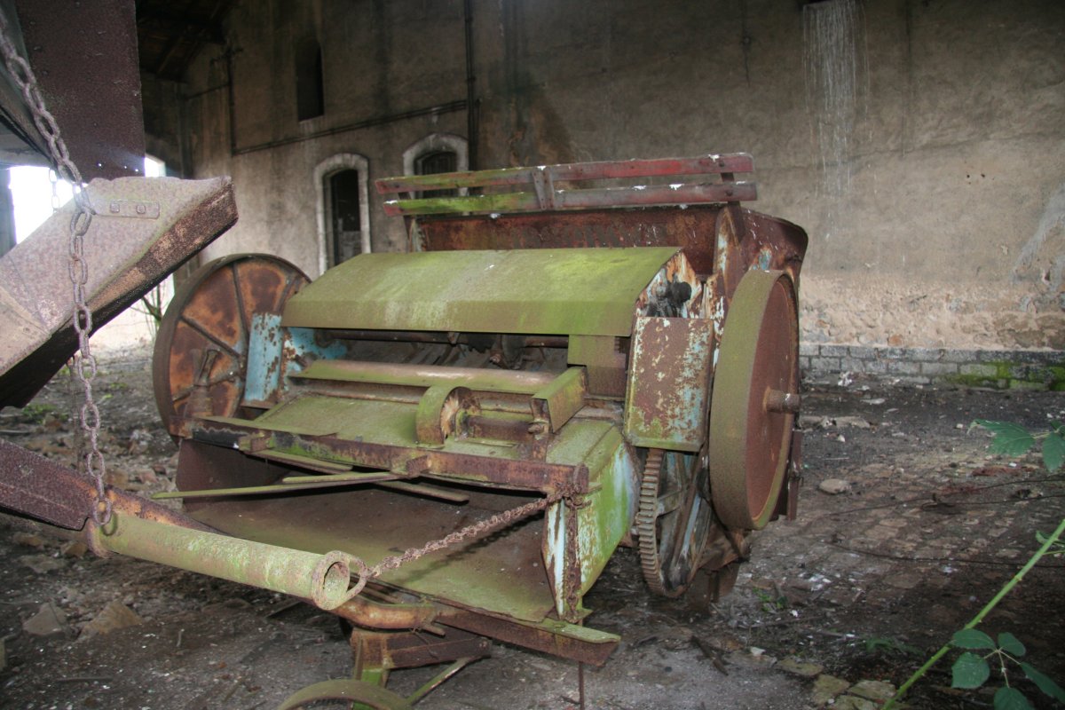

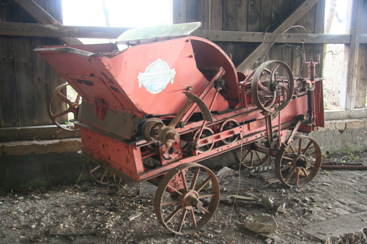

- en premier, une botteleuse ... les spécialistes connaissent peut être la marque :F9
augerd
Messages: 2290
Re: Engins agricoles anciens - Photos décors agricoles + Tra
Messagepar augerd » 08 11 2020 à 20:16

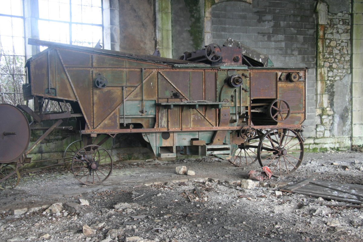

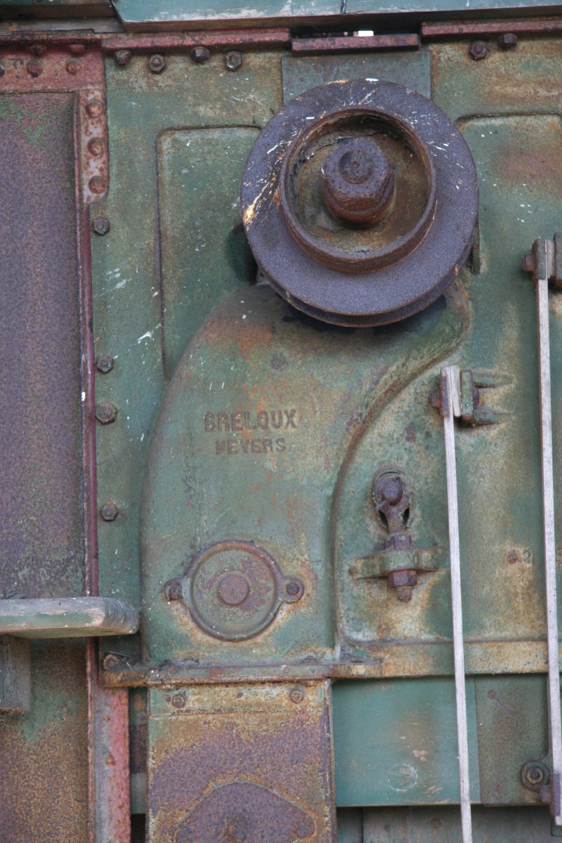

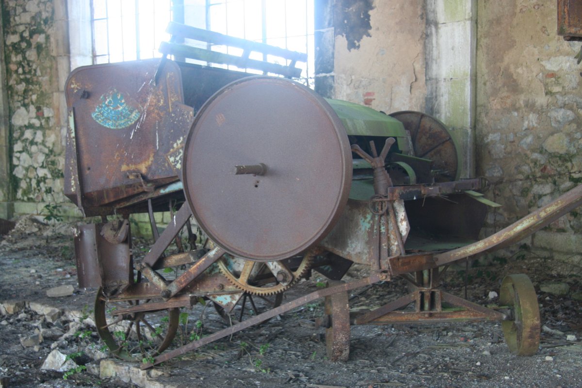

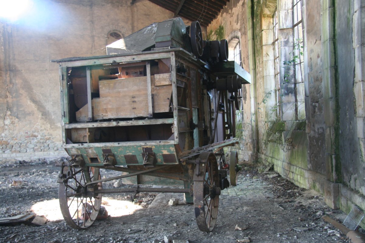

- en 2eme, une batteuse Breloux, de Nevers ...
... et comme le Port-Salut, c'est marqué dessus :rod_siflet

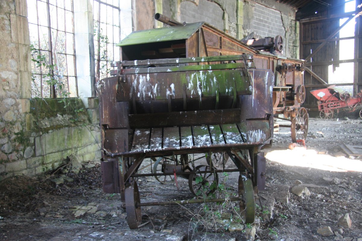

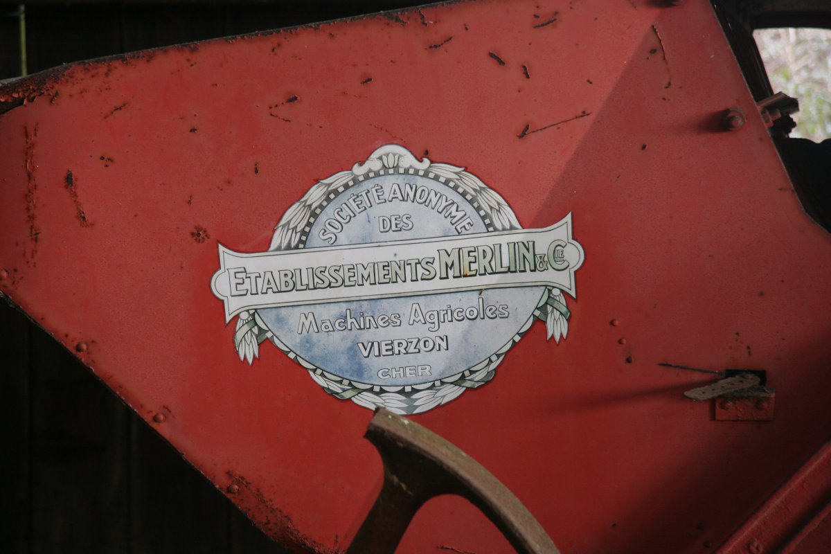

- et en 3eme, une presse à paille Merlin
je ne suis pas retourné depuis, donc aucune idée de ce que son devenu ces machines :rod_siflet
Dominique :F5

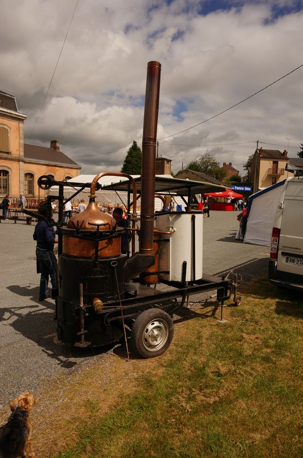

Un p'tit tour à l'ASVI.
