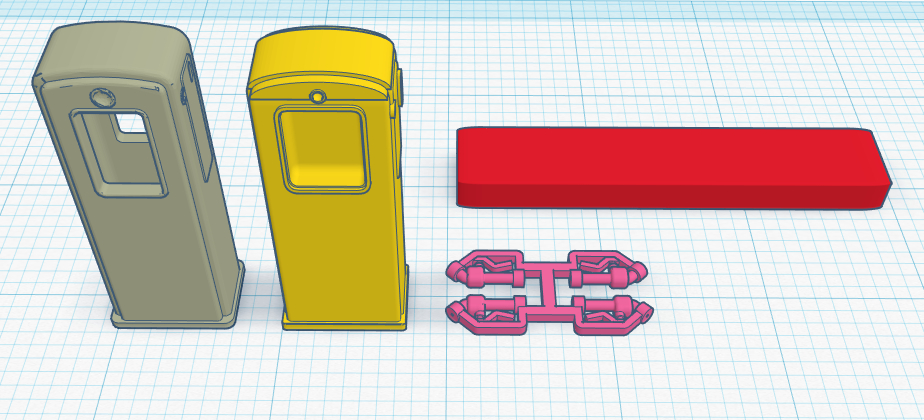

Petit comparatif de pompes entre celle de Dom et la mienne #B6

Messagepar Patrick ze rabbit Deludin » 16 05 2019 à 20:35
Bon ben yapuka attendre les tirages pour voir ce que ça donne.
Ça fait des gellules de moins de 2 cm, quand même...

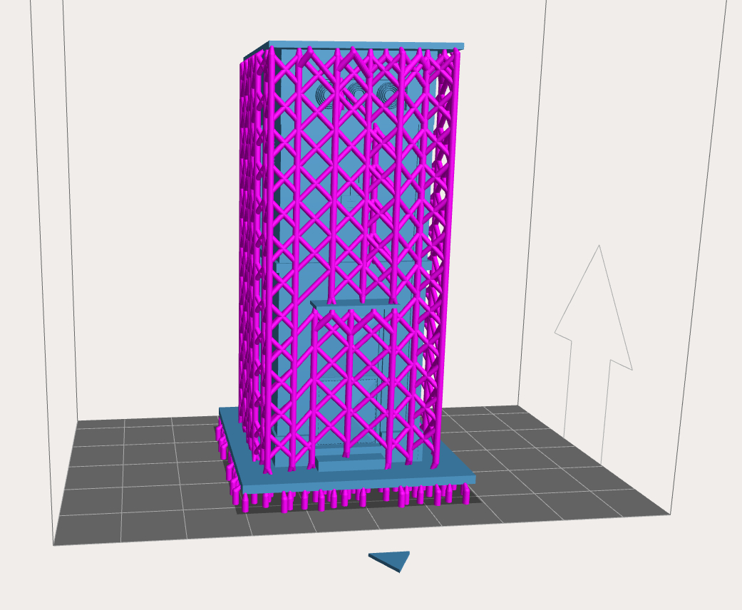

Pour en revenir au logiciel de tranchage alfawise, il est hyper rapide, la réponse est immédiate pour des fichiers jusqu'à 50 Mo. Seulement il y a un loup C7
il est sauvegardé en .lgs (format bateau de windows pour les logiciels inconnus) c'est en fait l'imprimante qui possède l'interpréteur,une fois transféré au moyen de la carte SD
Il reste intéressant, en attendant de trouver une solution ultra-rapide pour vérifier mes fichiers
Exemple pour ce transfo EDF moins de 1 seconde D9
