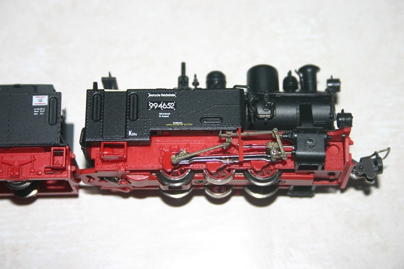

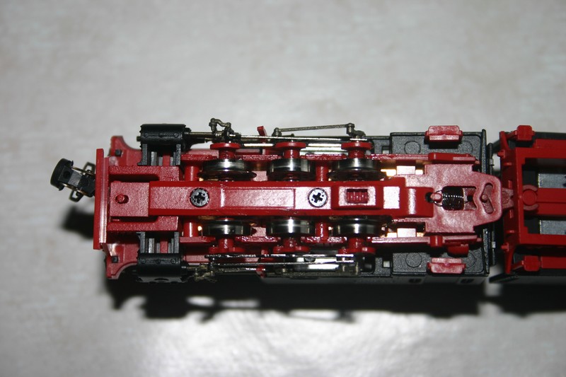

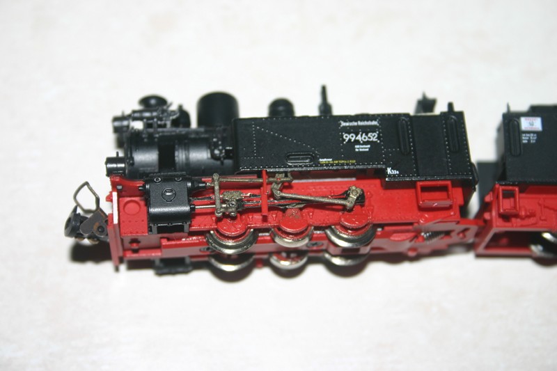

Messagepar jpvapeur54 » 05 04 2018 à 15:27
Bonjour à tous !
Voici les photos des côtés de la bête ! Je ne pense pas qu'elle se mélange les bielles ! Tout a l'air correcte !
J'attends l’approbation du fiston pour l’autopsier et faire tourner le moteur seul et voir les éventuels points durs de la mécanique ! ;)
Bonne soirée à tous !

Messagepar Minicric Breton » 05 04 2018 à 23:02
Ah bah ça dit donc alors on dirait bien qu'on a la même :C4 :rod_mdr2
Et c'est celle-ci me pose le plus de problème.
