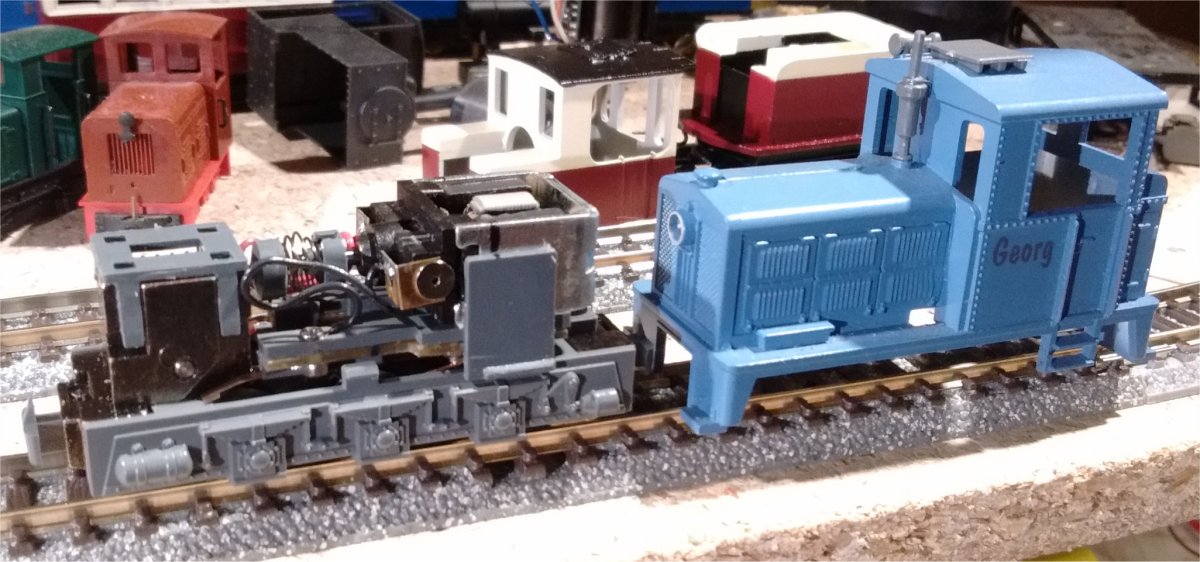

hello,
voici donc le châssis prêt à tourner, et pour fois, il restera en analogique :mrgreen:
je lui ai remonter la caisse bleue "Georg" dessus, l'autre caisse rallongée ayant gagnée le châssis digitalisé :maitre:
et zou, en boite ;)
Dominique :F5

Bonjour à tous,
J'ai acheté il y a 15 jours un petit Loco 030 Roco d'occasion (référence 33206 je pense d'après ce fil car il porte l'inscription n°6007). Je l'ai testé hier soir (fils sur les roues) et il semblait bien fonctionner lorsque les roues se sont arrêtées de tourner alors que le moteur continuait de fonctionner :^(
J'ai pensé à un pignon auquel il manquerait des dents, mais après démontage complet, et nettoyage au passage des fibres de flocage (il y en avait bien besoin), je n'ai pas trouvé de pignon abimé #B6, du coup, je sèche un peu sur le problème :F9
Se pourrait-il que ce soit le ressort de transmission qui sorte de ses encoches ? mais sans effort, ça me parait peu probable. Quelqu'un aurait-il eu le même problème ?

Messagepar Beyer-Garrat » 02 11 2021 à 13:32
Si c'est le modèle avec le ressort en enlevant la caisse et en le posant sur les rails que se passe t'il ?
Le motrur tourne ok le ressort entraine t'il l'arbre qui va au pignon central en considérant que c'est
le même modèle que celui de la photo au dessus.
Ces petits locotracteurs avait quelques faiblesses sur les pignons intermédiaires au niveau des essieux.
J'éviterai la graisse qui va former une "bouillasse" avec le flocage ,les grains de ballast qui va finir par figer mieux
vaut une huile très fine :B3

Messagepar Mr Jung » 02 11 2021 à 13:56
Oui, à peu de choses près. Il a bien un ressort pour la transmission. Il a aussi 2 résistances entre moteur et prises de courant, mais ça ne change rien au pb mécanique. Je ne l'ai pas testé juste sans la caisse. Pour le moment il est en pièces détachées. Je le remonte cet aprem et ferai le test. J'espère que ça ira.
Certaines pièces ont-elles un sens ? Les paliers de la vis sans fin ont des encoches, je les ai orientées vers le haut et le bas.
OK pour l'huile fluide. J'ai de l'huile de machine à coudre. Merci du conseil.

Messagepar Mr Jung » 02 11 2021 à 16:19
Remonté et testé. Pas facile de remettre le ressort en place, mais c'est fait et, miracle, ça roule sans soucis :ipb-251. Probablement ce ressort de transmission qui n'était pas bien en place :C6 ?
Il faudra quand même ajouter les prises de courant sur l'essieu central (et le lester un peu ?).
J'y ajouterais bien une led dans le feu avant (trou Ø2,5mm) et pourquoi pas à l'arrière aussi avec inversion de sens :F9 . Blanches froid ou chaud, ou jaunes, plates ou bombées #A8 ? A priori on trouve du 2mm ou du 3mm, mais 2,5 ne semble pas exister. Quelqu'un l'a-t-il déjà fait sur ce loco ? Merci.

Messagepar Beyer-Garrat » 03 11 2021 à 10:48
Une led de 2.5 mm standard peut se glisser derrière la lanterne avant, qui possède une vitre il me semble ,les tout premiers modèles à châssis Atlas bénéficiaient d'un éclairage par une petite ampoule disparu par la suite
qui explique ce vitrage à l'avant et non a l'arrière la caisse ayant été graver il y a plus de 35 ans .le lest peut être collé au dessus du ressort il y a une petite marge.
La pose de l'éclairage arrière suppose le perçage de la caisse et n'est pas vraiment nécessaire sur un petit locotracteur a voie de 60. :B3
