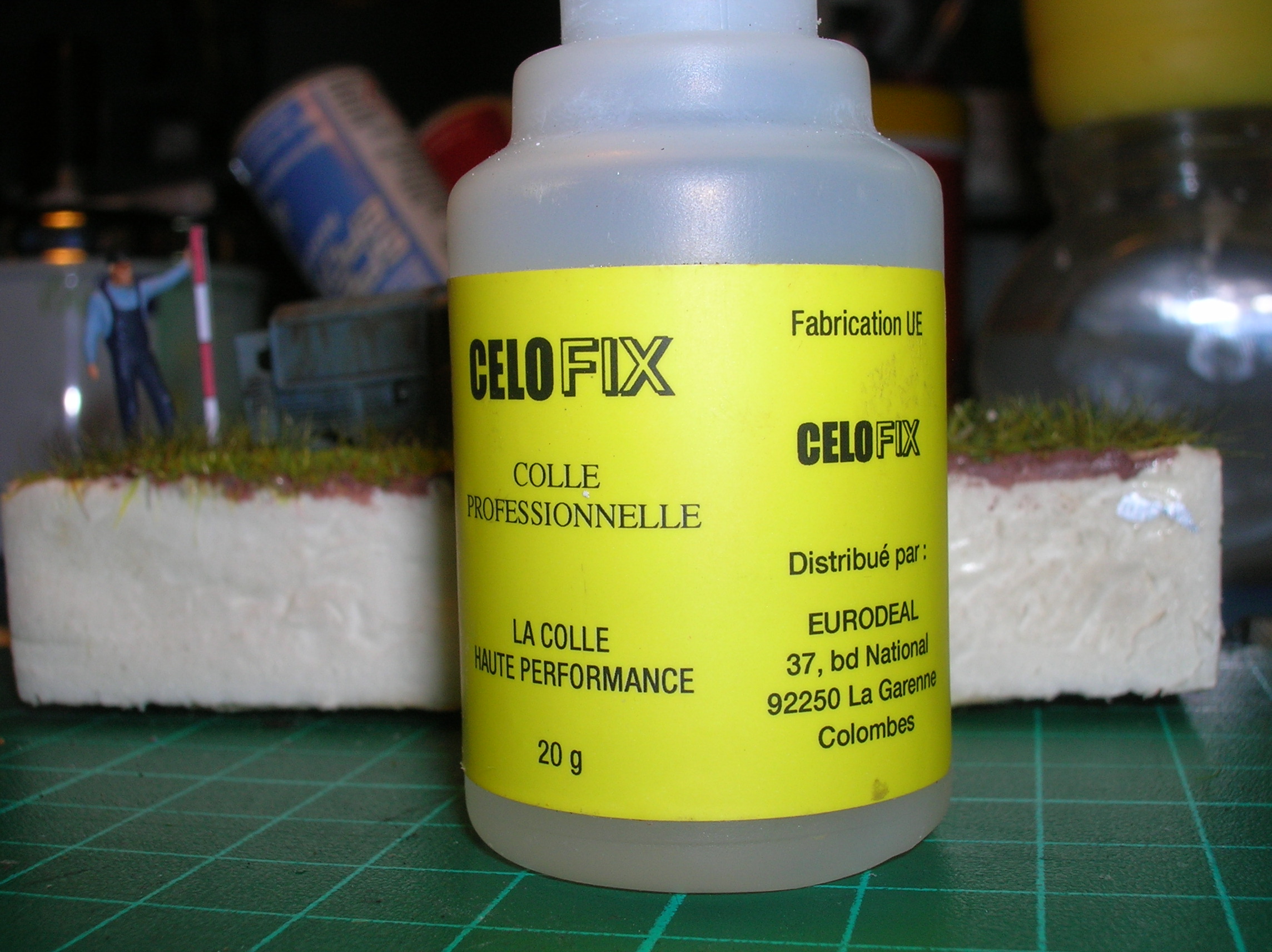

La 21, je l'ai essayé... mais pas adopté :oups2:
Personnellement j'utilise celle-ci... et pour cause il suffit de regarder l'adresse :mrgreen:

Messagepar Beyer-Garrat » 28 10 2017 à 09:37
La porte a coté :B3
Ton sentiment avec cette colle "Celofix" ?
Messages: 24349
Re: Quelle cyano pour remplacer la "Plasty" ?
Messagepar ptitrain » 28 10 2017 à 09:49
Pour être honnête, je là trouve très bien pour l'utilisation "standard" que j'en fait
Pas vraiment liquide, sûrement pas comme la Plasty (va falloir que je me renseigne sur la viscosité) et ne tache pas les parties transparentes
Colle parfaitement les doigts :mrgreen:
Pélican doit en avoir un flacon. Faudrait qu'il donne son avis :B3
