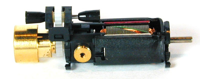

Dispo sur le net les chassis a bogies Kato de grandes longueurs sont dispo
Équipés du bloc moteur KW-2 tout l'intérêt se situe au niveau de ce bloc moteur avec réducteur ,volant d'inertie et sorties avec doubles cardans
il peut être converti pour équiper des engins a bogie par exemple Atlas en l'encastrant dans le chassis . #B6
Le moteur ultra plat des trams Kato de configuration originale, peut lui aussi trouver une utilisation auprès des amateurs de Voies étroites
Ne pas oublier une bonne isolation et une résistance de 470 Ohms avant réutilisation
Avec un petit chassis lesté on arrive a quelque chose de sympa :maitre:

Beyer-Garrat a écrit:Dispo sur le net les chassis a bogies Kato de grandes longueurs sont dispo
très intéressant ce bloc moteur #B6

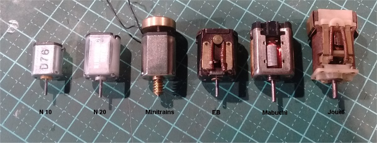

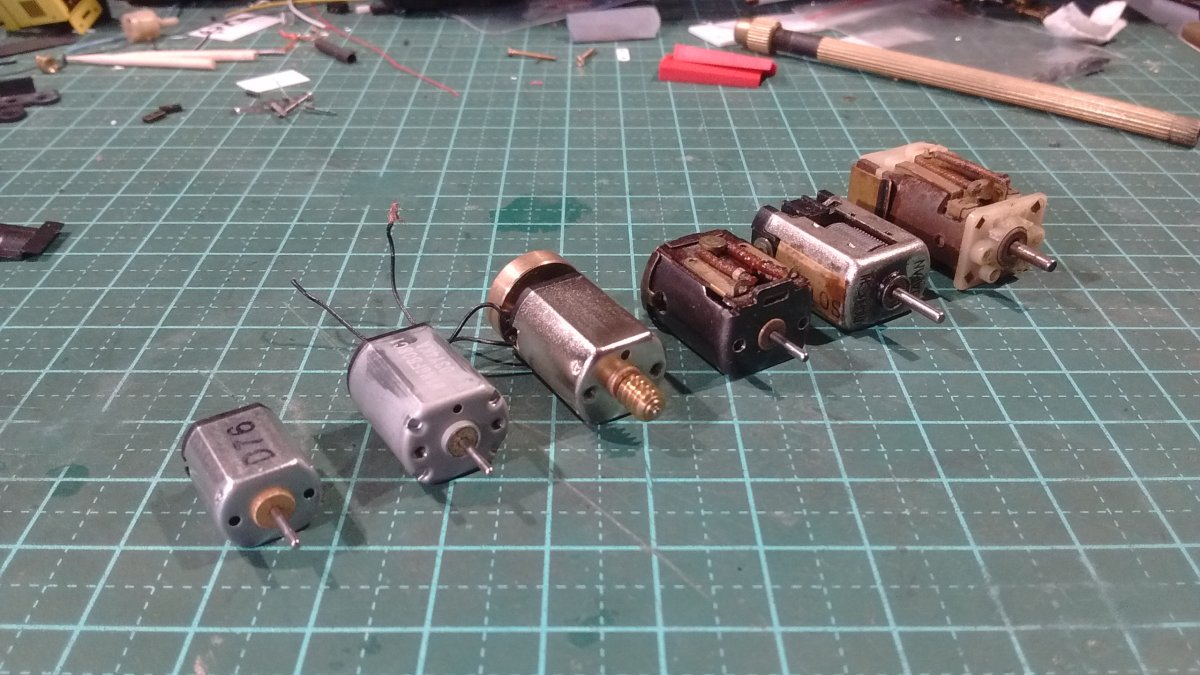

Messagepar augerd » 17 05 2017 à 17:08
hello,
après une longue attente, souvent ponctuée par le non disponibilité du moteur par le vendeur, j'ai enfin reçu les 2 petits moteurs cmd sur Aliexpress: le N 10 et le N 20 ;)
purée que le N 10 est petit :C4
pas encore testé, je vous tiendrais au jus ;)

Messagepar pelican » 17 05 2017 à 19:05
tu peux pas faire une photo avec une pièce de monnaie à côté, pour qu'on puisse apprécier la taille ??? ;)
