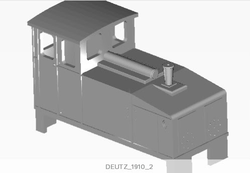

Y'a le Deutz 1910 !
http://forum.e-train.fr/viewtopic.php?f=4&t=25384
En plus je l'ai deja modélisé en 3D adapté a ce chassis y'a quelques mois ! :H2
Par contre, ca passait pas le test Shapeways: montants cabine a modifier :F9
Edit: dernière photo en page 1 sur ce post

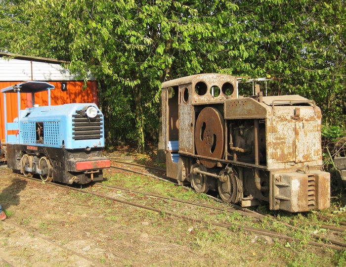

on a "ça" à Saint Amand ... :rod_siflet

Brico, que veux tu dire par "ca passait pas le test Shapeways: montants cabine a modifier" : stries, trop fin ???
tu l'a fait imprimé en une caisse, ou en éléments à plat ??

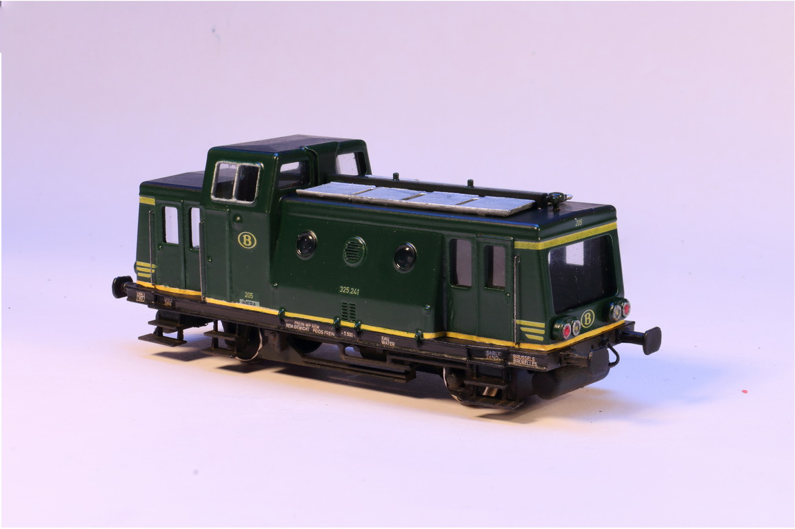

Brico HOe a écrit:Par contre, ca passait pas le test Shapeways: montants cabine a modifier
Imprimme en Frosted Exta Datails et a la confirmation, clique sur "Print it anyway"
Si rien de plus fin que 0.5mm (voir 0.3 mais là c'est pas certain), ça passe. Je fais tout le temps comme ça.
Voici le résultat. Marche pied et grille de ventilation compris. Caisse en une pièce, le reste des pièces sur une grappe et a coller au montage.
Dominique :F5
J'imprime en caisse complete: le probleme venait des "couvres joints" de mémoire, mais j'ai pas eu la temps de retravailler le modèle
Pour la matière, j'ai été décu du prime gray, FUD et FED : je les trouve trop cassant quand on les retravaille: je suis revenu sur le WSF, avec des 3D moins détaillés pour ajouter des accessoires

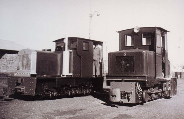

Messagepar Brico HOe » 24 12 2016 à 18:11
Le plus gros des 2 (ML128 si je pe trompe pas) est dispo a l'echelle chez Shapeways mais j'arrive pas a trouver de mécanique du commerce qui pourrait rentrer vu les dimensions
http://www.shapeways.com/product/QM26CNH6Q/deutz-ml-128-h0e

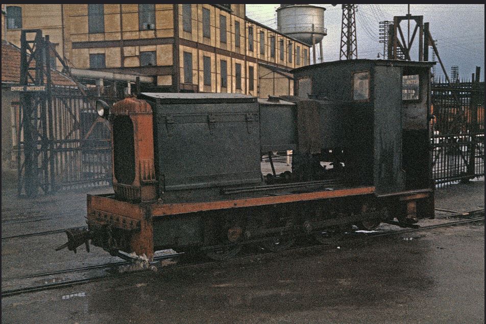

Un Billard T80 de facture assez ancienne (sucrerie de Sermaise- Photo Rifault ?).
Sans doute le plus facile à évoquer à partir du locotracteur ROCO.
vous trouverez diagrammes et photos dans le livre (je devrais dire LA BIBLE :maitre: ) de Eric Fresné sur les chemins de fer betteraviers.

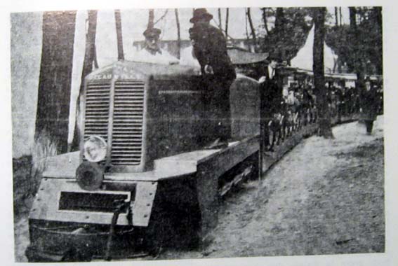

Une photo de "TransandTravel" d'un locotracteur de la sucrerie de Pithiviers (si je ne me trompe pas).
Un bel engin qui irait bien sur un châssis britannique en N...

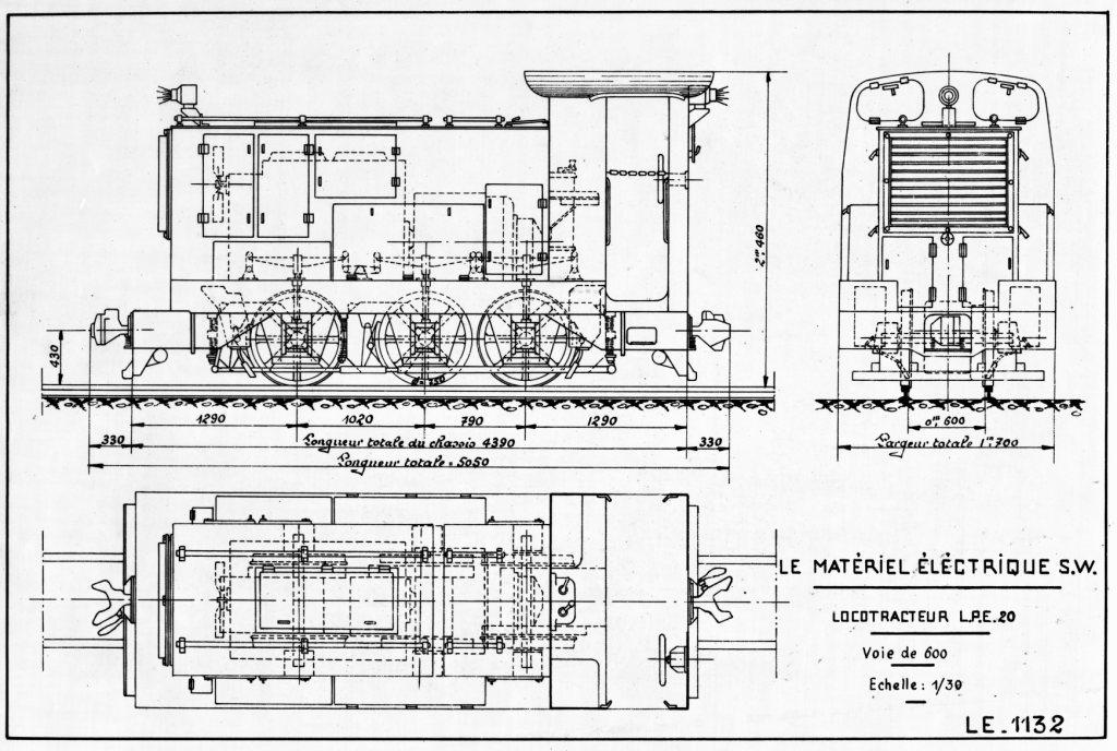

Un diagramme (de F Fontana ? Prof ?) d'un locotracteur de l'exposition coloniale.
Pour l'origine de l'engin, est-ce un "pur" Renault, ou un Decauville motorisé par Renault ?
Ce point a peut être déjà été abordé, mais je n'ai pas trouvé.

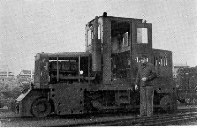

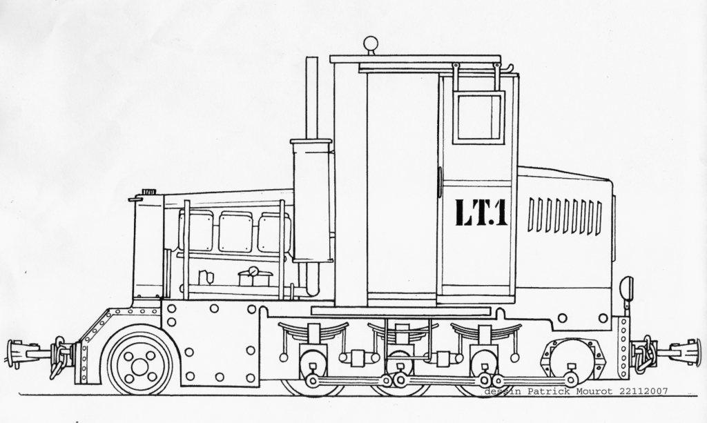

Et enfin "LE" LT1 du TPT.
Paradoxalement, je n'ai pratiquement aucun document sur cet engin, à part ce diagramme de Patrick Mourot, et de très mauvaises reproductions de photos de journaux, impubliables.
Eric (cf livre ci-dessus) indique que "la sucrerie de Pithiviers se porte acquéreur des tracteurs du ...c de f à voie de 60... de l'Exposition Coloniale de 1931".
"Ce sont des 130 à transmission par bielles construits par Decauville". Peut être la réponse à la question ci-dessus ?
Si les châssis semblent identiques, il ne reste pas grand chose du reste... :D3
Merci aux maîtres qui vont nous éclairer de leurs lumières... :maitre:

Si je me souviens bien du fil (d'Eric Fresné), il s'agit bien du même engin, totalement recarrossé.
