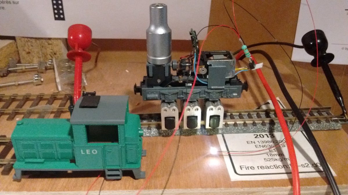

la cyano à bien collée... surtout DANS le connecteur femelle, donc on vire et on recommence H4
mais ce coup ci, collage avec micro goutte de Sader bi-composant... au moins cela ne débordera pas partout #B1
donc à demain, le temps que ça sèche sur le radiateur...
m'enfin, j'ai percé le feu arrière à 0.6, mis la µ led, et voila ce qu'elle donne avec une resistance de 15K
Dominique :F5

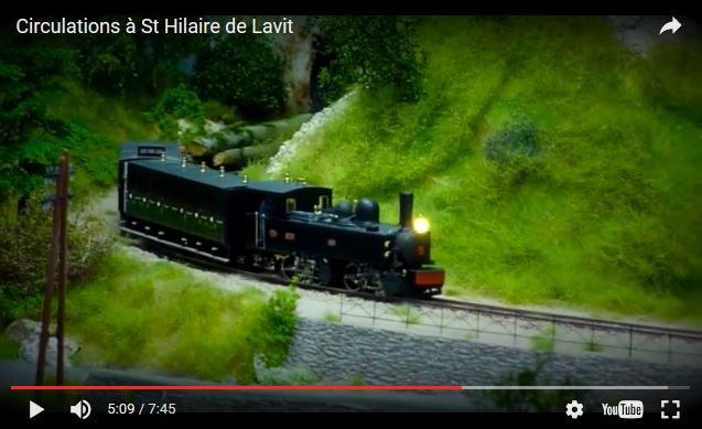

Tu as un truc sympa pour les phares et lanternes c'est une "colle" qui durcit aux UV :B3 Ça se trouve en grande surface brico. Sur des lanternes en laiton, tu étales une première couche pour isoler l'intérieur ensuite tu place ta led et tu remplis. Tu peux positionner ta led comme tu veux en jouant avec les fils et un coup de lampe UV pour figer le tout #B5 Si tu retrouves les vidéos de Saint Hilaire de Lavit, c'est ce que j'ai utilisé pour ma Mallet Géco #B5

celle ci peut être ;)
St Hilaire 01.JPG (50.41 Kio) Vu 5543 fois
j'ai lu plusieurs fois des gars très content de cette résine UV ... à tester !
ma méthode actuelle c'est : arrondir l'emplacement avec une fraise boule, un coup d'Humbrol 11 pour le réflecteur, perçage suivant soir 2 µ fils ou une µ ampoule de 1.5V, et mise en place... jusqu’à présent, j'ai jamais noyé dans résine transparente ou colle à bois, pour démonter facilement, au cas ou :rod_siflet

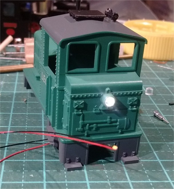

pour revenir au locotracteur, la Sader c'est top: pas de débordement dans le connecteur #B6
donc soudage des fils, et vérif en l'air que tout est ok
sur la prise, c'est actuellement un résistance de 15K de 1/4W... bien sur changé par une CMS quand j'aurais retrouvé un bout de CI :rod_siflet
la led allumée, c'est celle de l'avant, pas encore montée en caisse...
la douille de 5 sur la gauche du châssis, c'est pour augmenter le poids bien sur... quand j'aurais fini la caisse, je verrais pour lester l’intérieur de celle ci avec des billes de plomb !
donc tout est bon, reste à mettre un coup d'aéro en noir pour le châssis, remplacer les mains montoirs moulées de la cabine par d'autres en fil de 0.3, et peindre la peindre... mais j'ai pas encore décidé quelle couleur ;)
