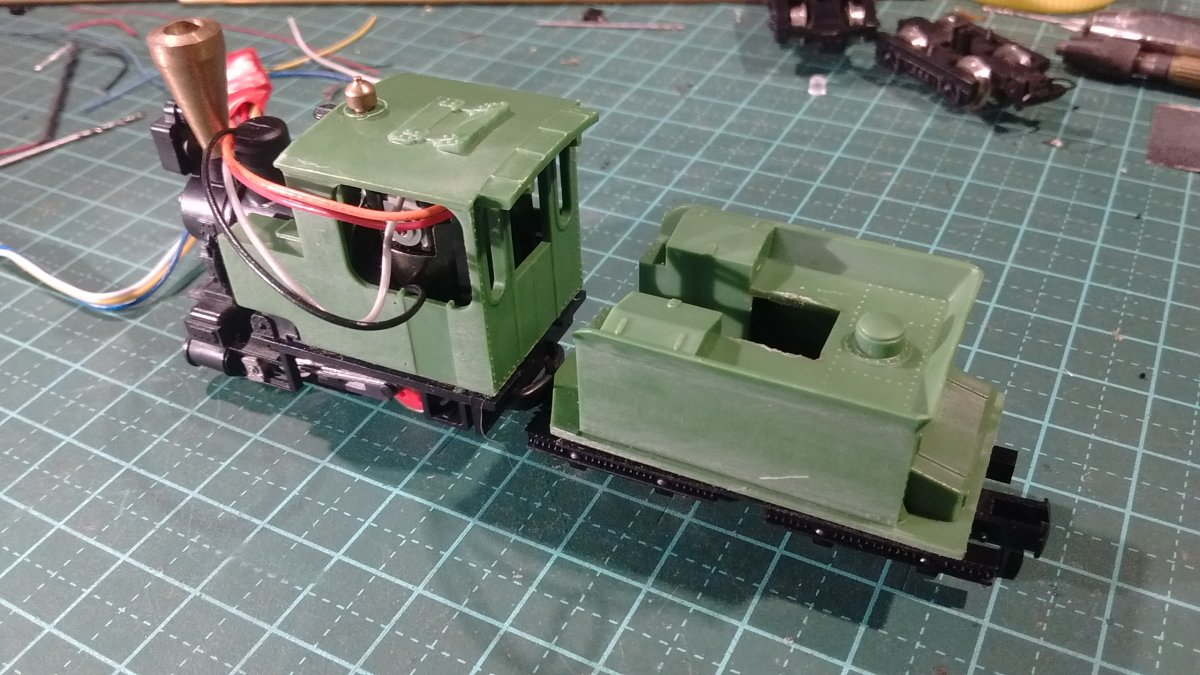

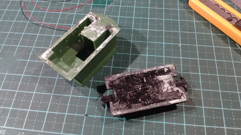

Messagepar augerd » 20 12 2016 à 18:45
entre 2 bidouilles diverses, j'ai enfin réussi à décoller caisse et châssis du tender: lame de cutter pendant plus d'une heure, faut pas avoir peur d'y laisser un doigt #B9
ça coutait pas chère la colle chez Jouef :rod_siflet

apres une demie heure de poncage, j'ai chc des bogies a mettre dessous:
j’étais partie sur ceux des voitures Ardent-Élias, mais vu l’empattement, cela dépassait beaucoup du châssis de tender, donc pas top, alors je me suis rabattu sur les Jouef VE plus court :F9
je savais bien que j'en avais qlq part dans une boite, que j'ai retrouvé... le gag, c'est que c'est de la recup de "je sais pas où" et donc les essieux sont à monter :shock:
z'avez déjà essayez de démonter les essieux des bogies Decauville Jouef ??? hé bah c'est rien à coté de les monter :C3
je vous ferrais les photos demain #B1
Dominique :F5

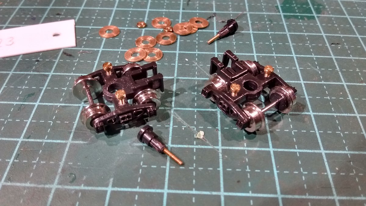

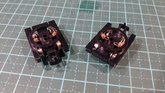

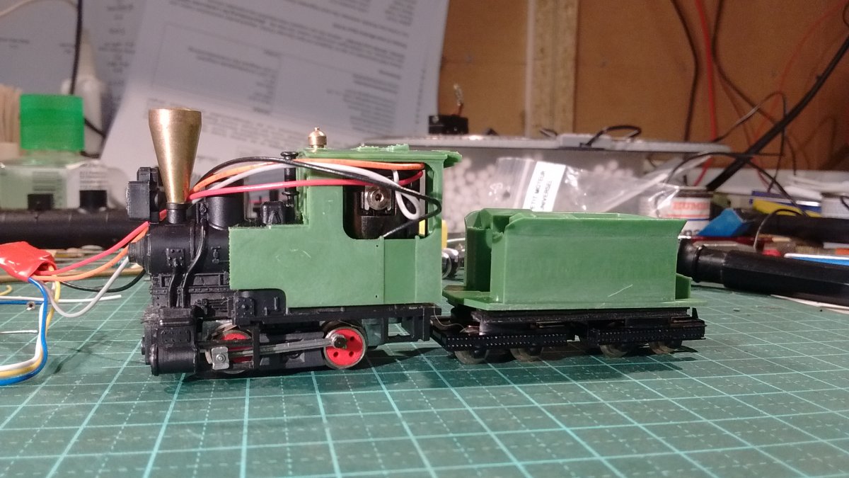

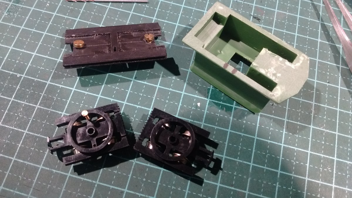

Messagepar augerd » 23 12 2016 à 17:58

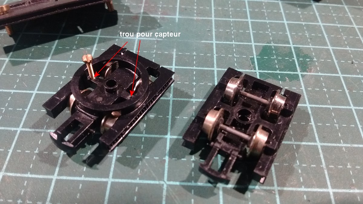

alors voici le tender complet avec les bogies Decauville Jouef
et les bogies percés: d'abord à 0.4 pour centrage, puis 0.6 et 0.8 pour agrandir, un coup de taraud de 1mm, et zou, plus qu'a faire les capteurs en fil bronze de 0.2mm ;)
Dominique :boss:

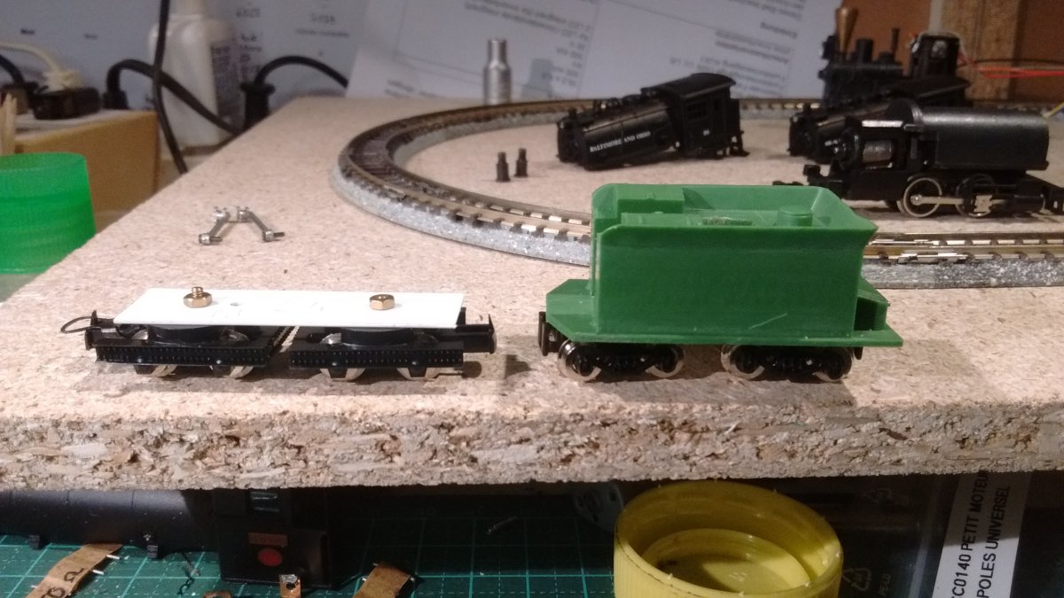

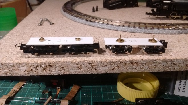

Messagepar augerd » 23 12 2016 à 21:47
la suite...
prises de courant sur chaque essieu...
... et essai de hauteur du tender simplement posé sur ces bogies...
... ça peut le faire, en virant le châssis d'origine du tender et camouflant les cotés par un faux châssis en U :rod_siflet

Messagepar augerd » 24 12 2016 à 14:49
étonnant, n'est ce pas ? :mdr2: :boss:
pour info, j'ai défini un entraxe de 22mm 27mm entre bogies, cela permet que ceux-ci puissent tourner sans se toucher, mais je pourrais réduire cet entraxe pour limiter le rayon à 130 mini (histoire d'avoir une marge pour rayon EB de 140) et donc rapprocher les bogies pour être mieux intégrer sous le tender...
c'était un peu long d'avoir les essieux qui roule librement dans leur logement, pour avoir le moins de frottement possible avant l'autre truc plus long: faire contact des fils de bronze sur chaque roue sans freiner :F9
j'y suis a peu prêt arriver, reste à habiller le dessous de tender ... mais ça, ce n'est que de la cosmétique :mrgreen:
apres, cela sera l'installation d'un connecteur à 4 (5) contacts entre bogie tender et arrière machine: 2 pour les prises de courant, 2 pour le feu blanc, le 5eme pour l'optionnel feu rouge !
je sais pas encore si je vais garder l'attelage mécanique d'origine, ou le virer et faire également du connecteur électrique l'attelage mécanique :F9

Messagepar augerd » 24 12 2016 à 14:50
je m'étais trompé, c'est 27mm que j'avais défini... d'autres essais sur du 140, voir du 103, m’ont permis de descendre à 23mm...
bricolage en cours ;)

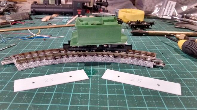

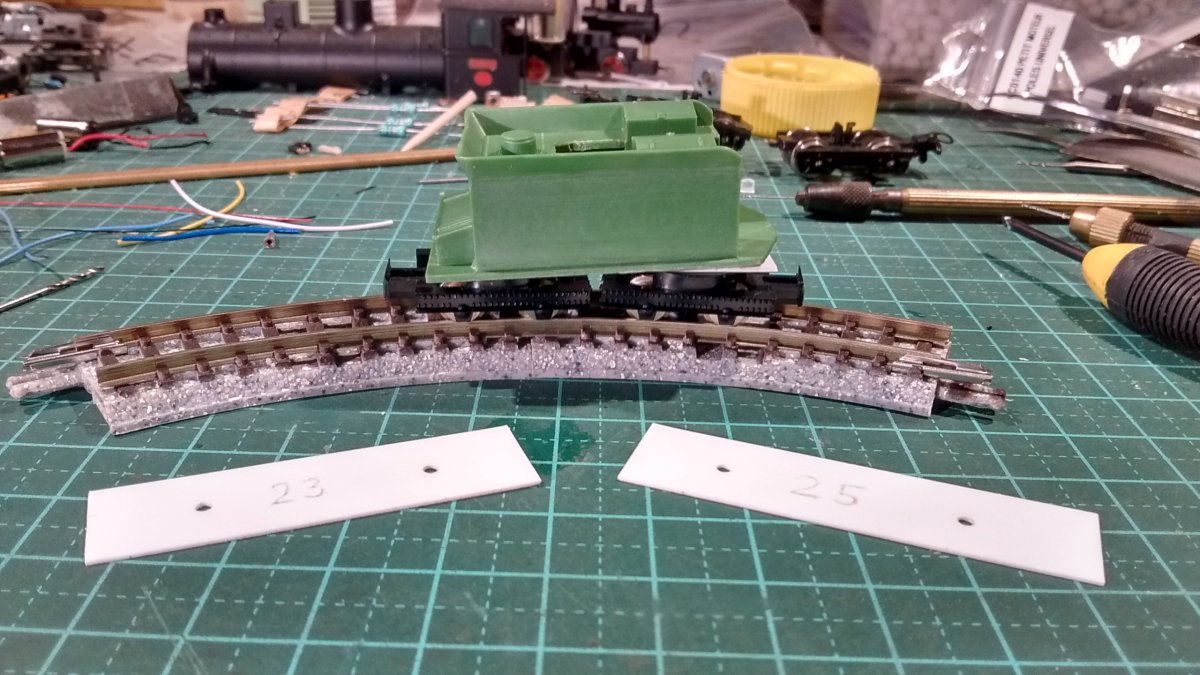

Messagepar augerd » 24 12 2016 à 17:01
qlq essais...
- entraxe de 23mm: trop court, ça passe trop juste sur du 103 de rayon
- entraxe de 25mm: je trouve les bogies trop écartés :?
et la gagnant est le 24mm: passe partout et les bogies ne dépasse pas trop de la caisse du tender :mrgreen:
l'a sur un rayon de 103, nickel pour moi ;)
c'est normal que la caisse soit relever coté machine genre dragster car y'a un p'tit écrou qui gène... pour l'instant :prrrt:
bon, la famille arrive, alors je vais devoir faire "acte de présence" #B1
Dominique :ipb-279

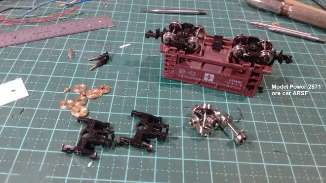

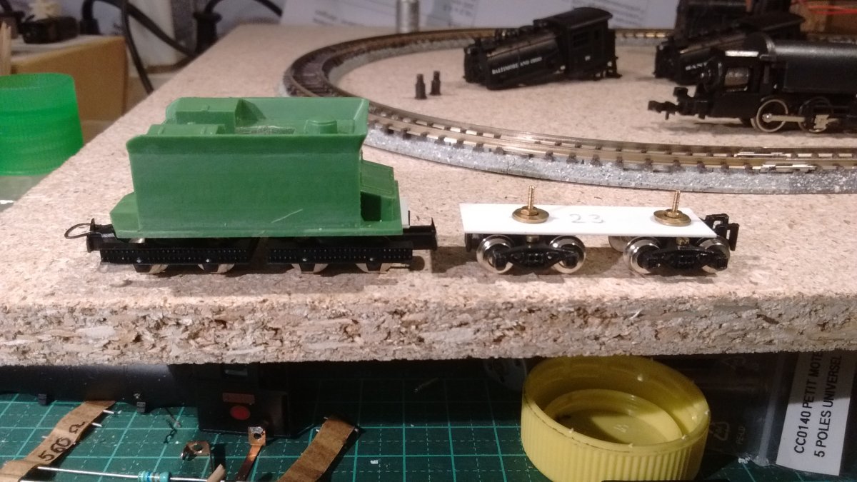

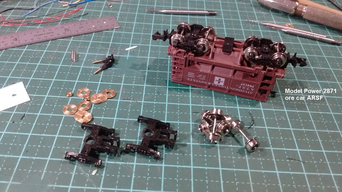

Messagepar augerd » 02 01 2017 à 20:05
en fait, le tender sur bogies Decauville ne me plait pas #B8
donc, j'ai farfouillé dans le grenier dans mon matos US en N, et j'ai retrouvé ce qui va mieux: les bogies d'un ore car :mrgreen:
mais avec les roues métal, pas évident à trouver #B9
allez zou, perçage à 0.8 des bras et filletage à 1mm pour les prochaines prises de courant...
et mise cote à cote des 2 châssis nus avec les 2 types de bogies...
... puis la caisse sur les bogies Decauville...
... et sur les bogies Bettendorf: c'est mieux je trouve #B6
y'a plus qu'a arranger tout ça avec faux châssis extérieur...

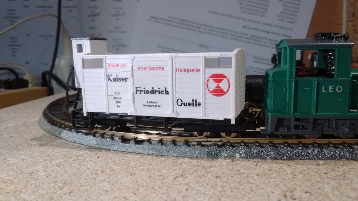

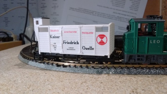

ah oui, j'ai déjà reconditionné les bogies Decauville ;)
nickel sous un futur fourgon brun à vigie, ex Kaiser blanc :H1
