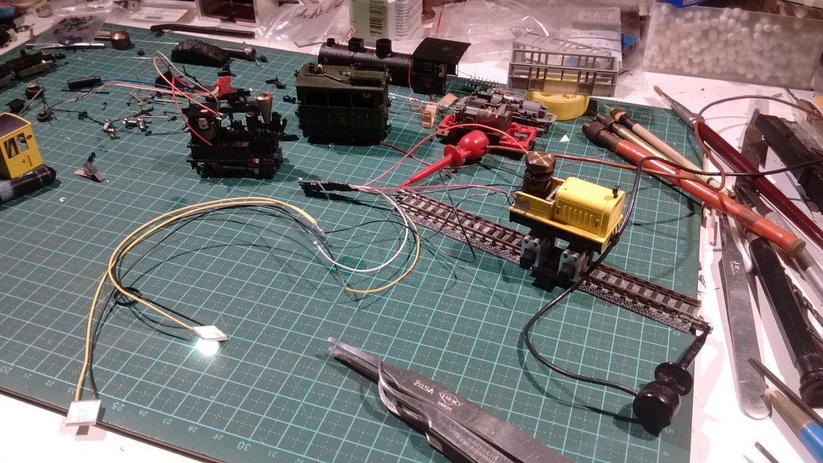

- j'ai reçu et monté un DZ126 ce jour sur une Jouef V14, précédemment équipée en DZ123: la vache, elle tourne comme une horloge maintenant E2 surement du au fait que le 126 est vraiment BEFM, alors que le 123 était une compensation de charge particulière à Digitrax :F9
j'ai donc essayé de régler les CV du 125IN du Gmeinder comme ceux du 126 de la Jouef... mais c'est pas terrible au niveau ralenti #B8 pbl de décodeur ou de châssis moteur, that the question ??... j'ai donc commandé un 126IN (6 plots pour connecteur N) histoire de savoir d’où vient le gag :D3
- j'ai reçu mes 2 Koppel 1ere motorisation en direct des US :rod_coeur
reste plus qu'a les tester, car pas eu trop le temps avec mes essais DIgitrax :rod_siflet
Dominique :ipb-251

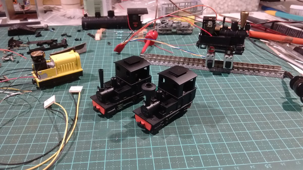

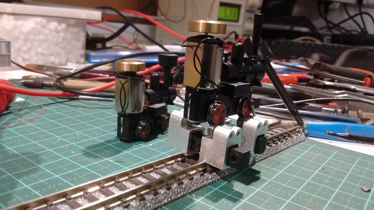

Messagepar augerd » 17 11 2016 à 18:53
Hello,

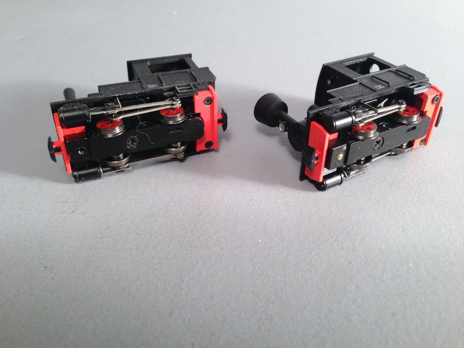

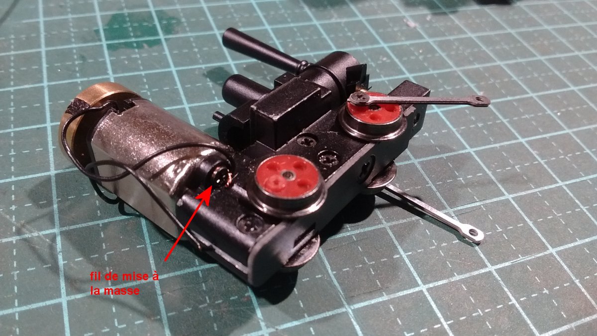

entre 2 rodages, j'ai entrepris de démonter une des 2 Koppel 1ere motorisation: la 5031 avec cheminée par-escarbilles :rod_siflet
- retrait des la traverse rouge arrière (2 vis)
- dévissage cheminée et celle au milieu du châssis
- dévissage des bielles par la vis sur la roues arrière : attention !!! il y a une micro rondelle entre la bielle motrice et la bielle d'accouplement !!!
et je tout sort sans problème E2 rien a voir avec la 2eme motorisation H4

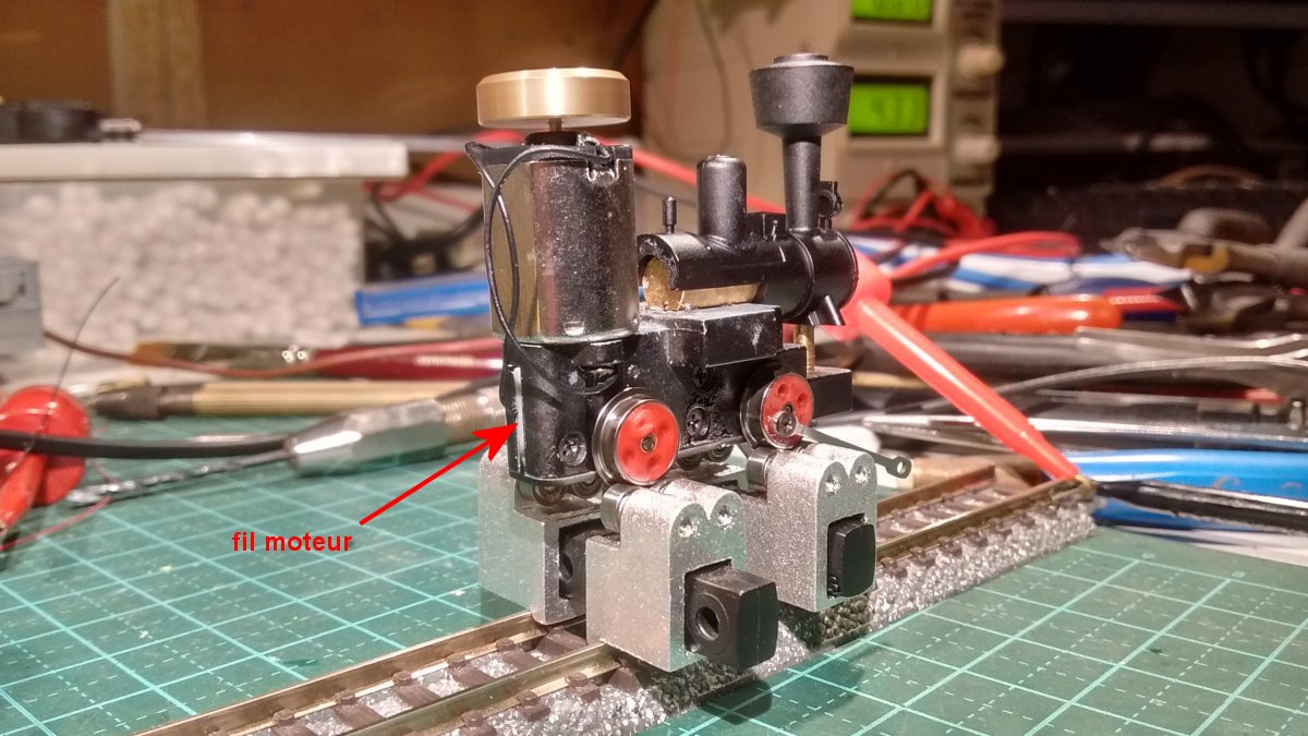

et l'a surprise: comment on se branche pour tester le moteur puisque un des fil rentre dans le châssis ???

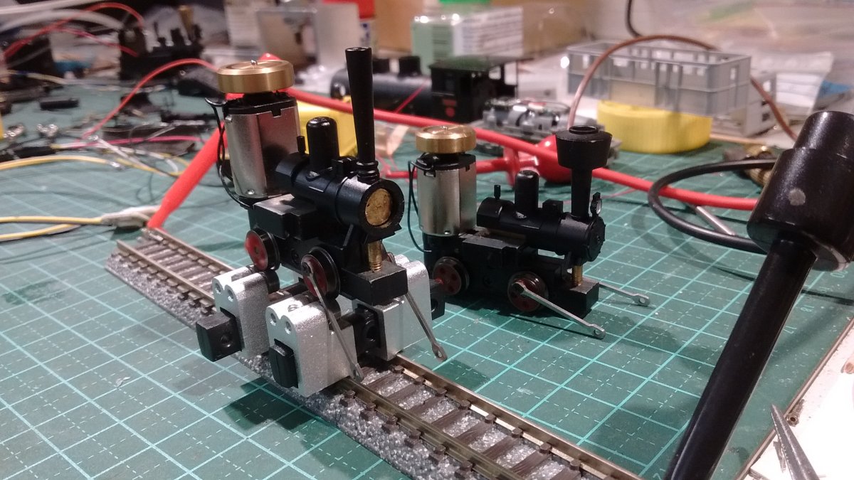

bon, remontage des bielles , de la cheminée et chaudière (pour avoir un poids équilibré) , mise sur le banc... et cela coince en dessous de 5v H4
re débiellage (donc uniquement essieu moteur arrière) et l'a, nickel, même à 2v E2 E2
c'est donc bien l'entrainement par bielle qui coince sur cette série :E1
Dominique :mrgreen:

Messagepar Zébu » 17 11 2016 à 19:00
Vérifie que l'essieu avant tourne bien librement.
Je suppose qu'une phase du moteur est alimenté par le châssis.
Re: Digitalisation Minitrains
Messagepar Beyer-Garrat » 17 11 2016 à 19:02
Et si tu tube ou maintient l'axe de l'essieu avant pour l'empêcher d'osciller ? j'avais remarqué que sur certaines machines ce jeu gênait l'entrainement par bielles.

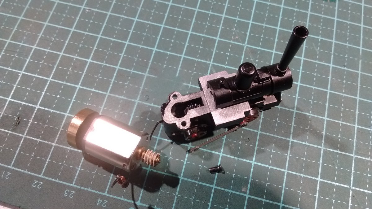

Messagepar augerd » 17 11 2016 à 19:12
et zou, a la suivante: la 5030 avec cheminée droite ;)
mêmes opérations, et fonctionnement identique sans les bielles d'accouplement ...
par contre, j'ai perdu la boite à fumée H4
tant qu'a démonter, j'ai pas réussi a ouvrir le dessous de chassis (clipsé, j'ai pas osé forcer) mais enlever les moteurs et graisser la vsf avec de la graisse teflon :rod_siflet
maintenant, tout est remonté et en cours de rodage #B6

Messagepar augerd » 17 11 2016 à 19:26
Zébu a écrit:Vérifie que l'essieu avant tourne bien librement.
vi vi pour l'essieu ;)
et vi vi aussi pour le moteur à la masse châssis #B6

Messagepar Abran » 25 11 2016 à 00:57
C'était donc juste, l'essieu avant est entraîné uniquement par les bielles ! La mienne affiche une marcha légèrement stylée "crabe", mais reste trés souple et démarre bien sous 2,5v comme les tiennes débiellées. Il doit y avoir un léger point dur d'un côté pour générer cette avance tordue, mais peu visible et j'ai donc décidé de ne pas intervenir. La seconde, de la dernière génération, s'avère moins souple et "bouffe" plus, mais elle roule droit !
Dominique, si tu ne peux pas remonter les bielles car générant un freinage imopportun, tu peux toujours réutiliser ton bloc sur un châssis de diesel ... H6
Restons sèrieux, As-tu essayé d'ovaliser les trous ? C'est un risque car irréversible.
Abran
